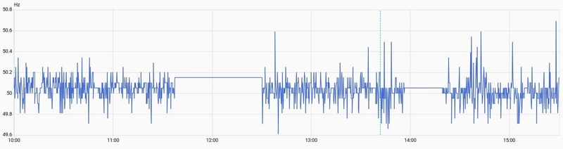

@Termy Hieronder het voltage verloop en frequency. De lijn flat lines komt omdat er tijdelijk geen nieuwe waarden zijn binnen gekomen. Ook HA lag eruit.
Afbeeldingslocatie: https://tweakers.net/i/IgfTVA7lO6zfuQkI3-eaK8DyMRo=/800x/filters:strip_icc():strip_exif()/f/image/IhixXBFhhijWFZSkWtq3AtlZ.jpg?f=fotoalbum_large
Het lijkt mij dat dat de hoeveelheid stroom niet kon worden afgevoerd terwijl de aggregaat probeerde die niet hoger te laten oplopen dan 240 volt. Zo werkte het normale manier van het uitzetten van omvormers ook niet wat hier nog nooit is voorgekomen.
Afbeeldingslocatie: https://tweakers.net/i/ASH5-gtu8tX1iaNzVCbUvz1Jbq4=/800x/filters:strip_icc():strip_exif()/f/image/HIsBKUrfxTHzSXHJtixCUJyn.jpg?f=fotoalbum_large

Normaal zetten ze de frequentie van het aggregaat te hoog zodat de omvormers niet inschakelen.

@Maasluip Dat zou sneu zijn, zeker nu men geacht word om 30% van de productie zelf ook te gebruiken. Om dan bijna twee weken dat onmogelijk te maken gaat zeker klachten opleveren.
Dan zou de netbeheerder toch die 30% aan kWh moeten ophoesten die de klant dan extra moet inkopen.

Zover ik begreep kan je aardig wat omvormers sturen met de frequentie. Zo doet SigenStor het bv met AC gekoppelde omvormers in eilandmodus volgens hun documentatie. Je zou zeggen dat dit ideaal zou zijn voor zo'n situatie met een aggregaat.
Dit kan ook, maar wel alleen in eiland modus. Dus zodra je niet meer off-grid bent dan gaat het (helaas) niet.

Je bent hier ook in eiland modus, waarbij het eiland de wijk omvat.
Alle netgekoppelde inverters, of dat nu voor PV is, wind of batterijen, moeten terugregelen als de frequentie boven de 50,3Hz komt. De frequentie waarbij de inverter helemaal stopt is verschillend in de diverse EU landen. Maar nooit hoger als 53Hz.
Die grote generator op de vrachtwagen kan zelf aan de hand van de spanning (elke opgewekte kW, die niet ergens op het eiland verbruikt wordt, verhoogt de spanning op het eilandnet een beetje), de frequentie van de generator verhogen om de balans te kunnen houden. Als ze dat niet zouden doen zou op een gegeven moment de spanning zo hoog worden dat de generator als electromotor de diesel gaat aandrijven. Dat wil je ook niet.

Toevallig een aantal dagen geleden de zon ook meegenomen in HA en zo is de hoeveelheid zon ook zichtbaar.
Voordat de de wijk in eilandmode ging het goed en met de eerste aggregaat lag de frequentie altijd verder boven de 50Hz dan met grotere op de vrachtwagen aggregaat. Die werd geplaatst toen op 15 maart de eerste aggregaat eruit klapte.

Vanmiddag werd de frequentie dus kunstmatig verhoogt voor een periode van een half uur. Kort daarna was de zon achter de wolken en daalde het voltage nog eens extra. Het is duidelijk dat niet alle omvormers ook stopten met leveren in die periode. Mijn omvormer luisterde ook niet zoals je kunt zien in de bovenste grafiek.
Afbeeldingslocatie: https://tweakers.net/i/_KSCMs7YnPlHkEAPlz5Y7ok29QI=/800x/filters:strip_icc():strip_exif()/f/image/sdzH1xPyCd8CTZUnwwcnoWWi.jpg?f=fotoalbum_large

  • esphome
  • Registratie: Oktober 2023
Vandaag weer een uitschakeling van de omvormers m.b.v. het verhogen van de net frequentie om zo het voltage in het stroomnet naar beneden te brengen.
Dit omdat de wijk momenteel op een aggregaat de gehele stroomvoorziening verzorgt. Dit omdat het transformatorhuisje gemoderniseerd. Ik zag gisteren al een oude transformator op een dieplader voorbij rijden en er zal nu wel een nieuwe aangesloten worden.
De verhoging van de frequentie naar een waarde boven de 51Hz laat de omvormers in de wijk minder leveren of zelfs helemaal uitschakelen. Nu was ik toch net bezig in met de begrenzer van de omvormer en dacht waarom niet de omvormer terug laten regelen op dat moment i.p.v. uitschakelen.
Opgewekte stroom wordt dan alleen intern gebruikt en de geëxporteerde stroom is dan minimaal of er is nog afname van stroom.
Afbeeldingslocatie: https://tweakers.net/i/CCIUsCSiR1FSHmtRuOPhc1OYB3s=/800x/filters:strip_icc():strip_exif()/f/image/27w98zAWHbkEGTwLovl0UO4M.jpg?f=fotoalbum_large
"Allow Limiting" zorgt er voor dat de keuze er is of er gelimiteerd mag worden door de omvormer. De tweede schakelaar "GW limiter manual switch" kan handmatig omgezet worden in HA of automatisch als er meer productie als verbruik. Nu is daar de frequentie bij gekomen die het limiteren kan activeren.
Zo ben ik tevreden dat in ieder geval ik kans heb om de 30% aan eigen verbruik te halen de netbeheerder is blij omdat het voltage naar beneden gaat omdat er minimale of geen teruglevering is in het stroomnet.
ps. in het overzicht kan niet gezien worden wat de werkelijke productie zou zijn als de omvormer niet werd gelimiteerd. Dit omdat er in de omvormer zelf wordt gelimiteerd en niet na de omvormer.
Wat te doen bij APP dwang: https://appdwang.nl und auf Deutsch: https://appzwang.de/ - nood breekt wet
