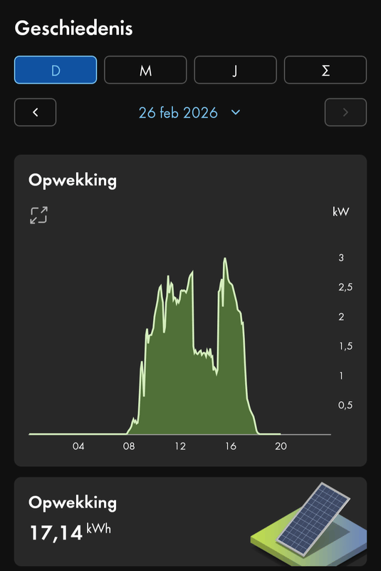

  • ThinkPad
  • Laatst online: 23:00
Tommie12 schreef op donderdag 19 maart 2026 @ 09:04:
Ik volg je in behoorlijk wat van je argumenten.
Wat je nogal regelmatig ziet is dat mensen de stap zetten naar een thuisbatterij, en dan een veel te grote capaciteit kiezen. Bij 90% van de mensen zal alles boven de 5kWh leiden tot situaties dat ze de batterij in de winter niet vol krijgen, en in de zomer niet leeg trekken. [...]
Als je Home Assistant hebt draaien dan is deze custom add-on (via HACS) een leuke: GitHub: hif2k1/battery_sim. Omdat het allemaal virtueel is kun je prima meerdere batterijen naast elkaar draaien om zo te kijken wat voor jouw situatie het benodigde aantal kWh's is. Een 5,76 kWh is voor mij net te klein zoals het nu lijkt, die is vaak rond 5:00 al weer leeg (maar ik moet ook nog even weer m'n nachtelijke sluipverbruik kritisch bekijken). Idealiter zou je het net wat meer willen rekken dat hij het redt totdat je PV begint op te wekken.
Afbeeldingslocatie: https://tweakers.net/i/s1gu7XmMR0__1kcOBWSXC3MC6oI=/fit-in/4000x4000/filters:no_upscale():strip_exif()/f/image/9uKMlCyKJYrr6uEdLBjjaveF.png?f=user_large
glitch in de grafiek was vanwege een Home Assistant herstart
Ik zie nu op sommige dagen idd ook al dat de 11kWh die ik heb toegevoegd soms niet eens helemaal vol komt.
Geen EV, wel verwarmen met een WP (airco) die 's ochtends aan ging, waardoor de batterij toen wel erg hard naar beneden ging.
[ Voor 11% gewijzigd door ThinkPad op 19-03-2026 16:41 ]

Heb nu 6 panelen in de achtertuin op de grond staan, in de winter komt de zon nauwelijks boven de schutting uit. De tuin wordt nog gedaan, maar wat mij betreft komt er een overkapping met 6-8x 505 Wp panelen. Staan ze mooi hoger en idd ook in de winter wat extra opbrengst.

Of omschakelen naar zero-export indien nodig.
Afbeeldingslocatie: https://tweakers.net/i/FlWpwPfzBwcd_HqWZbEybrUcm1g=/x800/filters:strip_exif()/f/image/lTHS0v4gO76iR3AXiwr3NgMs.png?f=fotoalbum_large
Die hap er uit is de omvormer die net genoeg opwekt om de boiler op te warmen op dat moment.
