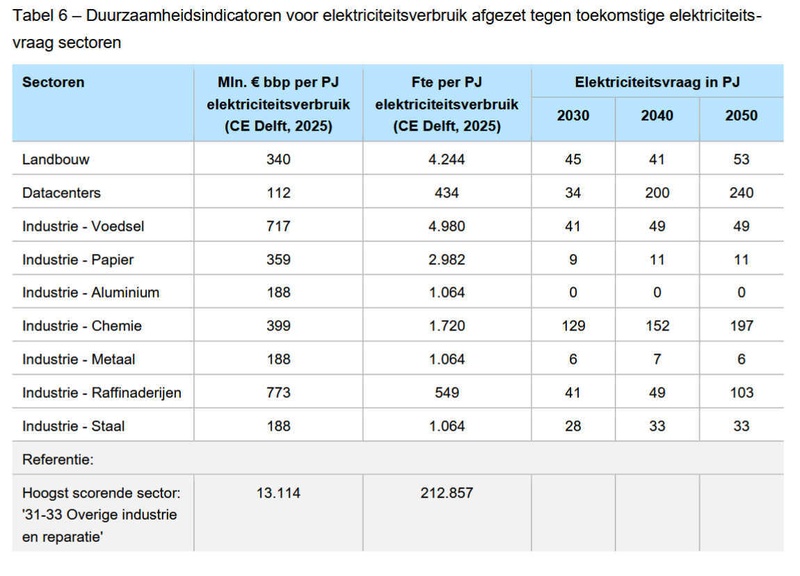

  • Skyaero
Hier het daadwerkelijke rapport die de lutsers van Solar Magazine vergeten zijn om naar te verwijzen:
https://ce.nl/wp-content/...inciale-schaarste_def.pdf
Belangrijkste resultaat:
Afbeeldingslocatie: https://tweakers.net/i/cwB7onho2AnybbfPK5zLXTv9oI8=/800x/filters:strip_icc():strip_exif()/f/image/WsusD9MplTPwZUOLZZ0h7LQo.jpg?f=fotoalbum_large
Waar CE Delft dan de conclusie uit trekt:
Een voorbeeld hiervan zijn datacenters: de elektriciteitsvraag groeit volgens de scenario’s
van ongeveer 13 PJ nu naar 200 tot 280 PJ in 2050 (12% van de totale Nederlandse elek-
triciteitsvraag). Tegelijkertijd leveren zij relatief weinig economische toegevoegde waarde
in termen van bbp en werkgelegenheid.
Feitelijk klopt het, maar er zit net even te veel cherry-picking mogelijkheden in voor de opdrachtgever. Precies wat er nu gebeurd.
