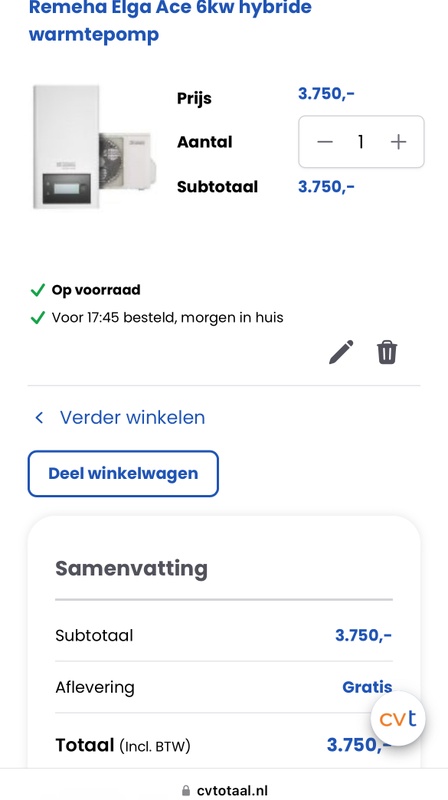

pietje63 schreef op woensdag 27 november 2024 @ 08:21:
3750 is na aftrek subsidie hè
Nee dat klopt niet. € 3750 is zonder subsidie. Die webwinkel gaat jou de subsidie niet alvast voorschieten hoor ;)
Ik denk dat jij in de war bent met die prijs daaronder (zie oorspronkelijke link) van € 3770 inclusief installatie en subsidie.

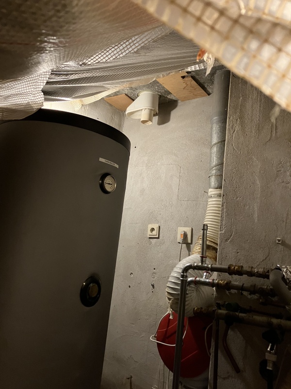

Deze week is de gasketel weggehaald. Wat is een praktische manier om deze te dichten (zit in de gemetselde schoorsteen.
Ik wilde er isovlas in stoppen en dan dichtkitten, maar bedenk me dat er vocht van buiten bij kan komen.
Alternatief is PUR, maar wellicht is er nog een logischere optie?

BarryH schreef op zaterdag 30 november 2024 @ 18:25:
Foto?

Witte RGA midden boven. De 2 naastgelegen gaten gewoon met houten plaatje gedicht een paar jaar terug
Omdat je deze vraag stelt in de Duurzame Kroeg (en niet in een klustopic): Gebruik het gat voor een aanvoerkanaal voor een WTW-ventilatiesysteem?

Geen idee, het zit er nog niet omheen :)
  • UUDIBUUDI
No Hands schreef op maandag 16 december 2024 @ 12:41:
De folie gaat zeker helpen. Ter vergelijking: ik heb een 270L WPB (Atlantic explorer v4) in onverwarmde garage; na omwikkelen met 4CM PIF (met reflecterende folielaag) is het verbruik van 800kWh (2022) naar 710kWh (2023) gegaan (2024 wordt ~725kWh). Structureel een ~10% besparing. De WBP trekt zijn eigen verwarmingsplan o.b.v. verbruikspatronen, 1x per week een legionellarun.
