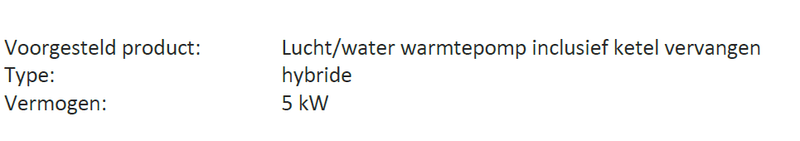

Ik ben benieuwd wat jullie denken dat mijn energielabel gaat doen als ik het volgende laat uitvoeren? Mijn hypotheekrente gaat namelijk omloog als ik een beter energielabel heb.
Huidig energielabel D jaren 70 woning.
-vloerisolatie in kruipruimte met RD 4,5
-hybride warmtepomp elga ace all in one
-zonnepanelen 8 stuks op garage, 3440WP totaal
-4 nieuwe ramen + kozijn met HR++ glas, hier zat enkel glas in op 1e verdieping.
Nu is er bij onze woning een verbeterings rapport opgemaakt en wat ik wel opvallend vond was het volgende:
"Daarnaast hebben we tijdens mijn bezoek de volgende zaken besproken. Met alleen een
warmtepomp van 5 kW krijgt de woning in huidige staat al een label A"
Nu vraag ik me af of een hybridepomp je energielabel echt 3 stappen omhoog brengt, zou het fantastisch vinden voor mijn nieuwe hypotheekrente.

@Snakeman123 lijkt me dat daar over een volwaardige warmtepomp gesproken wordt. Niet over een hybride.
Hier al gekeken:
https://www.energielabel.nl/woningen/
en
verbeterjehuis.nl
[ Voor 7% gewijzigd door BarryH op 23-09-2024 09:52 ]

In het rapport spreken ze over een hybride pomp
Afbeeldingslocatie: https://tweakers.net/i/0uY8TcMIVaRlX-qEj5WnLOZ2Q7c=/800x/filters:strip_exif()/f/image/icqAVI6BfdqQqbPXzY4HQvef.png?f=fotoalbum_large

Ik zou echt dat 'verbeterjehuis" invullen.
ps. ze zijn daar wel te negatief over de warmtepomp (of het al een optie voor je woning is)

BarryH schreef op maandag 23 september 2024 @ 10:05:
bij mij komen ze ook op een hybride warmtepomp a EUR 22K voor een besparing van EUR 800/jaar.
jammer dat ik mijn huidige situatie niet goed kon invullen (relatief nieuwe HR++ ketel voor verwarming + WPB voor SWW). De ketel is goed geschikt om samen te werken met een hybride pomp..
[edit:bespraring zal per jaar zijn niet per maanf. Ging om 1300 kuub gas minder in ruil voor een aantal kwh]

pietje63 schreef op maandag 23 september 2024 @ 10:53:
bij mij komen ze ook op een hybride warmtepomp a EUR 22K voor een besparing van EUR 800/maand.
daar zal wel meer in de 22k en de 800 eur zitten
Wanneer je 800€ per maand (een besparing van 9600 € per jaar) kan besparen hoeveel bedraagt je maand/jaarkost dan nu?
Dat moet dan toch ruim meer dan 800€ per maand zijn want de hybride WP werkt uiteraard ook niet volkomen gratis.
