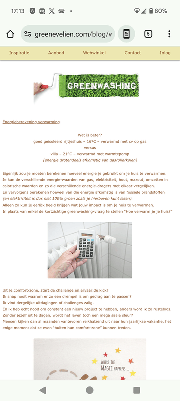

Nog een leuke van Green Evelien:
https://www.greenevelien....pompen-niet-duurzaam-zijn
Oh ja, zelf stookt ze hout 7(8)7

Afbeeldingslocatie: https://tweakers.net/i/0dkBlStgTKsUjxT8wqr5x6AEosA=/x800/filters:strip_exif()/f/image/5m7WS3GHBrV0SafwH7SwHaKm.png?f=fotoalbum_large
Ze zet zichzelf al in een hoek.

Knettergek. Grappig hoe iedereen zichzelf tegenwoordig expert op het gebied van duurzaamheid mag noemen en vanalles kan roepen in de media.
Ik heb alleen haar blog over warmtepompen gelezen. Ze verwijst naar bronnen die enkel zichtbaar worden als je een account aanmaakt voor haar site, dat wil ik beslist niet. Maar ik ben benieuwd naar wat de gerenommeerde instanties zijn waar ze haar informatie vandaan haalt.
Ze durft zelfs nog om financiële giften te vragen om haar werk te steunen. Het verhaal slaat de plank iig volledig mis, een warmtepomp en zonnepanelen om te patsen met je centen 8)7
Ketel klets is ook zo'n geval, staat doorgaans voor het gereedschapsbordje in z'n 2x2 meter schuurtje vanalles te roepen over techniek, normen en wetgeving wat vaak kant noch wal raakt en zet z'n iban dan in de tekst bij de youtubevideo.
De laatste in het rijtje is alice dots, kromme verhalen in de media over warmtepompen. Zelf heeft of had ze een handeltje in infrarood panelen |:(

nah, wel in een hoek maar ze woont off-grid met een stel kids en vond 9 graden wel wat koud in de werkkamer maar 14 ok dus ik geef er wat meer credits dan dat.
maar het is wel een slecht onderbouwd stuk.
Uiteindelijk is het punt wat ze probeert te maken (een warmtepomp is niet zo groen als je lifestyle aanpassen) precies het punt waarom iedereen wel een warmtepomp moet nemen omdat dat veel makkelijker te regelen is dan dat iedereen zijn lifestyle en comfort level aanpast…
Iedereen aan het hout is ook niet duurzaam, Europa is al bijna volledig ontbost, nu de regenwouden nog. Je kan ze nooit zo snel aanplanten als dat ze verbrand worden + storend en schadelijk voor de buurtbewoners.

Afbeeldingslocatie: https://tweakers.net/i/-8LG-iTyRjbF6yXWSWw3klkls-g=/x800/filters:strip_icc():strip_exif()/f/image/UT83aL40u6pAnJUwW4rX4pKD.jpg?f=fotoalbum_large
Gemiddeld 8000 watt voor een warmtepomp. Pfoee dat is een flinke warmtepomp :p Toch blij dat ik dan een inimini pompje blijk te hebben dat 'maar' tot zo'n 2000 watt gaat. Dan is het hopelijk al iets betaalbaarder voor mevrouw Evelien.
Ben benieuwd wat haar bronnen zijn. Industriele warmtepompen meegenomen oid?

Lochnes schreef op zaterdag 24 februari 2024 @ 21:44:
Dat is een terecht punt, je lifestyle aanpassen is groener.
Maar inleveren op comfort wie wil dat?
Of een fietsvakantie met de jeugd op een camping in een tentje etc etc
We zijn allemaal verwend en we gaan nooit voor minder.
Uitzonderingen daargelaten.
  • Proton_
  • Laatst online: 25-11 14:26
Proton_
Team Welles
Het is vooral een valse tegenstelling. Je kunt prima je levensstijl aanpassen met een warmtepomp. 16 graden met een warmtepomp is beter dan 16 graden met een gasketel, ik hoef hopelijk niet uit te leggen dat 16 graden met een houtkachel totaal niet schaalt (been there, done that, was zelfs een hoogrendement houtvergasser) en buiten beschouwing gelaten kan worden.
Evanrvb schreef op zaterdag 24 februari 2024 @ 21:48:
Wij nemen jaarlijks 1000 kWh van het net (zonnepanelen, airco, gasloos, houtloos). Die ene airco om te verwarmen + WP-boiler kostten ongeveer even veel als een gasketel. Wat is haar ideale wereld? Iedereen aan het hout, regenwouden kappen en overal een verstikkende stank waardoor we weer 10 jaar minder lang leven? Ze zegt vooral wat in haar kraam past, als houtstoker 'in the middle of nowhere'.
