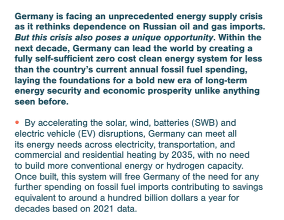

Zover ik begrijp hebben bv flow batteries niet zulke verliezen op lange termijn dus wellicht niet zo onmogelijk als men hier lijkt te denken. Sowieso is stellen dat seizoensopslag nooit gaat lukken een kansloze instelling die pretendeert de toekomst te kennen van alle techniek die nog uitgevonden moet worden. Vroeger dacht men ook dat we nooit sneller konden dan 30 km/u, blauwe LEDs waren onmogelijk, etc.
Daarnaast is met de huidige techniek al geen seizoensopslag nodig, slechts meer PV en wind plus genoeg batterijen voor een paar dagen. De totale energievraag daalt ook aardig met elektrificatie aangezien elektrisch vervoer en warmtepompen zoveel efficiënter zijn dan de huidige fossiele opties. Natuurlijk zullen we TZT meer energie in totaal gebruiken aangezien de economie, die al een tijdje energiegelimiteerd is, zal groeien dus met de steeds goedkopere energie uit PV en wind zal er meer en meer gebruikt worden.

Klopt, dus gaan ze gewoon voor veel wind en zon wat bewezen het goedkoopst is en niet afhankelijk is van constante import uit dubieuze landen. Het punt is niet dat ze voor toekomstmuziek moeten kiezen maar dat stellen dat het zeker nooit gaat lukken een domme instelling is die op vele manieren in het verleden gelogenstraft is. Het omgekeerde van wat je stelt dus.

@Bravo
incl. heating of buildings and transport
https://static1.squarespa...77/Germany+SWB+Primer.pdf
citaat:
Afbeeldingslocatie: https://tweakers.net/i/C7B3ZfcaRlXZdmrANFCXd1-AC0c=/full-fit-in/4000x4000/filters:no_upscale():fill(white):strip_exif()/f/image/Q6cNtpgwCYpAdO9iCbNSWpBK.png?f=user_large
