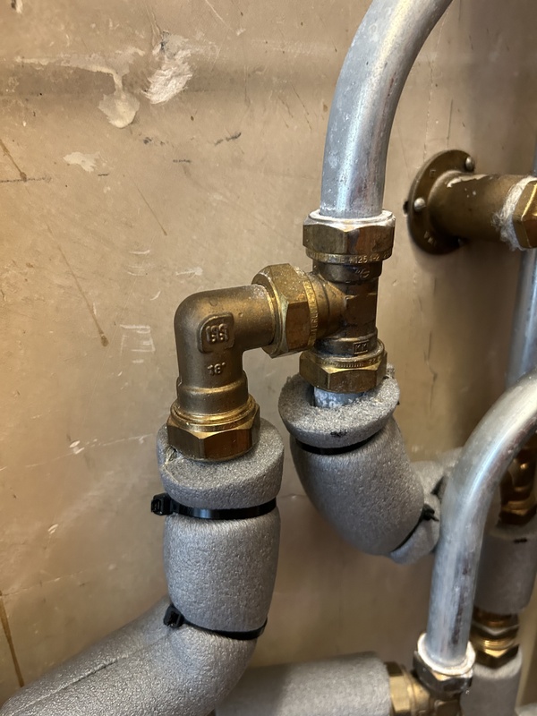

Links is de binnenunit van de WP waar een 22 mm leiding naar een 22 mm leiding van de CV gaat die uiteindelijk aansluit op een 28 mm leiding die door de verdiepingvloer naar de verdeler van vloerverwarming gaat maar ook weer met 2 knietjes en een T splitsing.
En: ik kan geen flow meten .............. Het is een oud zweeds model dat door Itho Daalderop in enigszins gewijzigde vorm ook op de markt wordt gebracht.
Je ziet dat ik de eerste klant van deze CV boer was die een WP wilde .........
Afbeeldingslocatie: https://tweakers.net/i/FktY3bIthZZfFOkla6ZlAYEDuRY=/x800/filters:strip_icc():strip_exif()/f/image/bLr1udt92DvbiRH6UCjXfs7t.jpg?f=fotoalbum_large
Afbeeldingslocatie: https://tweakers.net/i/AZqlMegruNVON1TYsuTTc0AJhSY=/full-fit-in/4920x3264/filters:max_bytes(3145728):no_upscale():strip_icc():fill(white):strip_exif()/f/image/CcDybEebpKxgc5l65MkSNr7b.jpg?f=user_large

@CJG, over het algemeen zal 1 knietje in een installatie niet meteen ellende opleveren. Maar hier zie je b.v. dat die linkse buis 3 knietjes heeft die er allemaal eenvoudig uit kunnen en in de rechter buis zitten er 2 die er ook uit kunnen. Dat zijn er zomaar 5, dat tikt toch wel aan.
Zo te zien zijn de aansluitingen van de WP ook nog eens een grotere diameter dan 22mm en als ik jou tekst zo lees (onderste foto is wat onoverzichtelijk) lijkt 't er wel op dat de installatie zich hier al splits over meerdere richtingen dus dan zal 't zeker nuttig zijn om vanaf de WP met 28 mm te vertrekken en dan ergens in te haken op de installatie met een 22/28/22 T-stuk. (WP op 28 mm, 2 x 22 mm voor de installatie) of zelfs 28/28/22 als 1 van de leidingen van de installatie 28 mm is.
P.S.: Wie of wat is daar links op de muur doodgeslagen ;) )

CJG schreef op donderdag 30 maart 2023 @ 17:37:
Een goede CV monteur zou het gewoon buigen.
Dit is gewoon hobby werk.
Hebben ze zelfs nog een knel-spie knietje in een t stuk 3x knel gedaan _O-

Verwijderd schreef op donderdag 30 maart 2023 @ 18:07:
Is dit nu lastig te repareren met 28 mm staal of 32 mm meerlaags leiding of kan iedere CV monteur dat?

CJG schreef op donderdag 30 maart 2023 @ 18:17:
Dit hoort elke CV monteur te kunnen, alleen de keerkleppen eventueel op dezelfde plaats houden.
Keerklep ketel in de aanvoer bij:
- Geen driewegklep of als driewegklep ketel in de aanvoer zit.
Keerklep ketel in de retour bij:
- Als de driewegklep ketel in de retour zit.

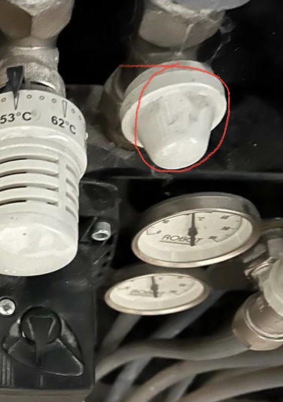

Verwijderd schreef op donderdag 30 maart 2023 @ 18:19:
Veelal zit er links op de retour balk bij robot een RTL-inregelventiel welke je met een inbus kunt indraaien.
Deze helemaal dichtdraaien en dan 1 hele slag open.
Zie ook: (niet dezelfde handleiding maar het idee is hetzelfde)
https://www.robotclimate....oad/file/135/product/724/
Die zie ik bij mij niet zitten. Kan ook nergens een specifiek type op het ding vinden

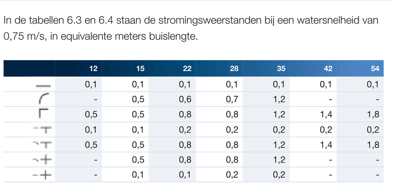

@Carboy54 het veranderen van richting levert turbulentie en ook daarom ook extra weerstand op, zonder vernauwing.
Voor pers is wel een vernauwing, en is deze tabel relevant (Uponor, 2 m/s):
Afbeeldingslocatie: https://tweakers.net/i/29JbZBRYMgBSiOesq41xczzWcTs=/x800/filters:strip_exif()/f/image/K92GBki8oMkMFbWCKwBK9uMr.png?f=fotoalbum_large
Bij knel is geen vernauwing en deze tabel (VSH) relevant:
Afbeeldingslocatie: https://tweakers.net/i/__2tP1-cd2mJ1JYjx0hsVJhDP8A=/800x/filters:strip_exif()/f/image/CXLfLBzUHxnaURuBqzCGT9Gk.png?f=fotoalbum_large
Bij hogere stroomsnelheden neemt de turbulentie en dus de weerstand onevenredig toe, ik dacht kwadratisch.

snameroc schreef op donderdag 30 maart 2023 @ 18:19:
Al die verhalen over haakse bochten zijn in mijn beleving zwaar overtrokken. Ik heb mijn vaillant 75/6 via 2x15 meter 28mm staal halververwege op de 22mm stamleiding aangesloten dus de ene kant gaat naar de radiatoren op de begane grond en de andere kant naar de radiatoren boven.
Schrik niet in de 2 x15 meter zitten in totaal 26 haakse knelfittingen en het werkt gewoon goed 1300 liter gebouwen stroom zegt vwzia. Geen idee of de pomp daar hard voor moet werken dat gaat automatisch. De haakse knieen hebben geen vernauwingen tov de buis dat dan weer wel.
28 naar 2 x 22 is goed, hoe breder de diameter hoe minder effect. Die knietjes zijn elk een equivalent van 1,5 0,8 meter leiding dus de extra drukval van die knietjes is gelijk aan 26 x 0,8 = ~ 21 m leiding.
(zie tabel hierboven van @Proton_ )

eWobbuh schreef op donderdag 30 maart 2023 @ 19:43:
Bij Robot noemen ze dat een LTV-inregelventiel en zit enkel op de PRO-versies van de verdelers. Jij hebt waarschijnlijk een Standaard versie.
LTV-inregelventiel op PRO-verdeler
Afbeeldingslocatie: https://tweakers.net/i/-bI4SrgXBHqgSddjLQSwMS_iAlc=/full-fit-in/4920x3264/filters:max_bytes(3145728):no_upscale():strip_icc():fill(white):strip_exif()/f/image/lMZ4vDsznFcjBb2vErVfM00U.jpg?f=user_large
Iets anders, heb je dit witte kapje al losgedraaid om vast te stellen dat de afsluiter helemaal openstaat?
Afbeeldingslocatie: https://tweakers.net/i/qPgCTY07Ag1hv1hJOSKwDiYshsU=/x800/filters:strip_icc():strip_exif()/f/image/fKSf0BYkc2cHRiSHxxCG80Mi.jpg?f=fotoalbum_large

  • eWobbuh
  • Laatst online: 24-11 13:54
Superbeagle schreef op donderdag 30 maart 2023 @ 21:33:
Geen idee wat het is of doet, maar deze staat helemaal open.

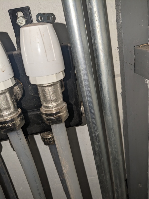

Zonet even twee foto's gemaakt. Niet heel erg makkelijk omdat de verdeler in de hoek zit van een kast in onze bijkeuken. Foto's zijn ook niet heel erg duidelijk. Hopelijk geeft het wat inzichten.
Afbeeldingslocatie: https://tweakers.net/i/BcO2kGzPdTPSz7qfQbM8UGwuTe0=/x800/filters:strip_icc():strip_exif()/f/image/tQ0miuKG0VT7xPV3a52ZEQwf.jpg?f=fotoalbum_large
Afbeeldingslocatie: https://tweakers.net/i/GmeK1cg-Uf2IhJB944VR8LDvKtc=/800x/filters:strip_icc():strip_exif()/f/image/d5rKDdqatNQdlz6gNvXGt9jk.jpg?f=fotoalbum_large

Om hem helemaal pomploos te maken moet de pomp worden verwijderd. Aan de voorkant blijven dan twee openingen waar de pomp heeft gezeten. De bovenste opening is van de mengkamer naast de retourbalk. Die heeft geen functie meer en kan worden voorzien van een blindstop.
Vervolgens moet de aanvoerleiding (waar de thermostaatkraan op zit) direct worden aangesloten op de aanvoerbalk beneden. Je hebt hiervoor twee opties. Via de onderste opening van de verwijderde pomp of rechts bij de rood gemarkeerde blindstop op de foto. Maar daar heb je weinig ruimte.
De retourleiding kan daar blijven zitten. Een alternatieve locatie is ook rechts als op de groen gemarkeerde locatie ook een blindstop zit. Is niet duidelijk te zien. Maar rechts heb je sowieso weinig ruimte om te klooien.
Afbeeldingslocatie: https://tweakers.net/i/bKk29RYemupUNtCPA6PdNWwP4h0=/x800/filters:strip_icc():strip_exif()/f/image/tcEbSTUJf0qogs5ueuZ8rprz.jpg?f=fotoalbum_large
Controleer wel of al die openingen minstens ¾” zijn anders heeft het geen zin om om te bouwen.
Een chiquere oplossing om over te stappen van verdeler met pomp naar een pomploze verdeler is deze hier van @BrainCrash BrainCrash in "Vloerverwarmingverdeler vervangen bij overstap warmtepomp?"

eWobbuh schreef op donderdag 30 maart 2023 @ 22:37:
Mooi, want daaronder zit een voetventiel om de retour te knijpen. En dit wil je niet.

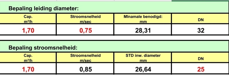

Ik heb daar een excel dingetje voor op mijn telefoon.
Afbeeldingslocatie: https://tweakers.net/i/MlHn5w5u5iVNiLj_TSCi2nqHIUI=/800x/filters:strip_icc():strip_exif()/f/image/ZKhRX8C9EJAgHBbX3AjENlcN.jpg?f=fotoalbum_large

Bij een 28 mm leiding geeft volgens de tabel van @Proton_ een 90 graden bocht bij 23 liter / minuut een stromingsweerstand van 0,7 meter equivalente buislengte, een knie van 0,8 meter. Dat is meer dan 10% verschil, lijkt best veel, zeker wanneer je 6 knietjes of T splitsingen hebt.
Of is een extra meter equivalente buislengte niet zo relevant??

  • marcop23
  • Laatst online: 21:01
CJG schreef op vrijdag 31 maart 2023 @ 09:09:
Helder.
Dat ligt er denk ik maar net aan. Heb je al een krap bemeten leidingdoorvoer, dan lijkt het me zaak om zo weinig mogelijk extra vernauwingen toe te voegen. Dus dan iets meer moeite doen om vernauwingen te vermijden. Maar als je leidingdiameter al ruim gekozen is, maakt een extra metertje ook niet zo veel uit.
Maar ik ben hier niet de expert. Ik heb nog nooit een knelkoppeling aangedraaid :+

Proton_ schreef op donderdag 30 maart 2023 @ 20:10:
Zit nog even naar deze nuttige tabellen te kijken.
Kan ik dan zeggen dat bij een halvering van stroomsnelheid (dus van 2 naar 1m/s), äL kwadratisch afneemt van bijvoorbeeld 4 naar 1?
Reden van vragen is dat 2m/s voor 32x3 buis wel hoog is, namelijk ca. 64L/minuut.
1 m/s, of de 0,75m/s zoals in de tabel eronder is dan realistischer.

@verkeerslicht het eerlijke antwoord is dat ik dat niet weet.
Het kwadratische sloeg op de drukval, dus halve stroomsnelheid is een kwart van de drukval en 1/8 pompvermogen, maar dat geldt voor zowel rechte buizen als appendages :)
Er zitten dankzij de turbulentie ook nog niet-lineariteiten in die voor een afwijking op dit eenvoudige verband zorgen maar daar durf ik geen getal op te plakken. Ik verwacht dat äL iets afneemt bij lagere stroomsnelheid maar hoeveel?

verkeerslicht schreef op vrijdag 31 maart 2023 @ 13:48:
Is idd kwadratisch met de stroomsnelheid, zolang de stroming laminair is (Reynolds getal < 2300). Een eenvoudig online tooltje (rekening houdend met Reynolds) vind je op: https://www.werktuigbouw.nl/calculators/pipeflow_fluid.htm
