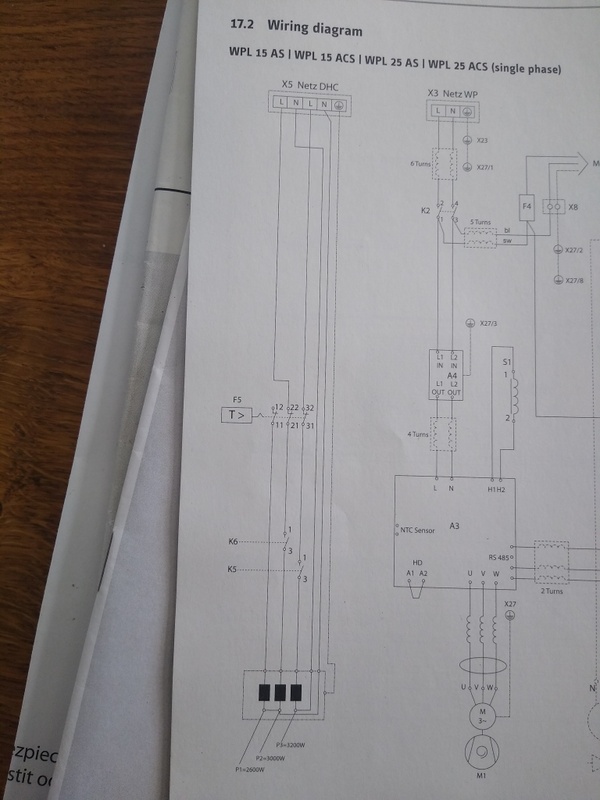

Weet iemand of de de 2xB16 (2/N/PE) verdeeld mogen worden op de fases? Ik heb de WPL 15 ACS, waarbij staat dat het voltage 230 is. Is de emergency booster dan intern als 32A bedraad? Want bij de WPL 20A staat 400 volt bij 3xB16 (3/N/PE).
Afbeeldingslocatie: https://tweakers.net/i/XsLyQTSd0chRDErMhkhjgSJH6y8=/800x/filters:strip_icc():strip_exif()/f/image/7PzAC2mBFes5sppwstbVVzSo.jpg?f=fotoalbum_large
Afbeeldingslocatie: https://tweakers.net/i/zqAI9BONq2pa-ByNf6qasecsnG4=/800x/filters:strip_icc():strip_exif()/f/image/aoo2YFqoFyM2QAt1bzOMpjO8.jpg?f=fotoalbum_large
Afbeeldingslocatie: https://tweakers.net/i/AKdXK7qEoZyj3gpSosQ7Fjmpimc=/x800/filters:strip_icc():strip_exif()/f/image/hCAjxUYDFOOnYkxWzVfAA6YL.jpg?f=fotoalbum_large
[ Voor 13% gewijzigd door manusjevanalles op 20-07-2023 22:01 ]
