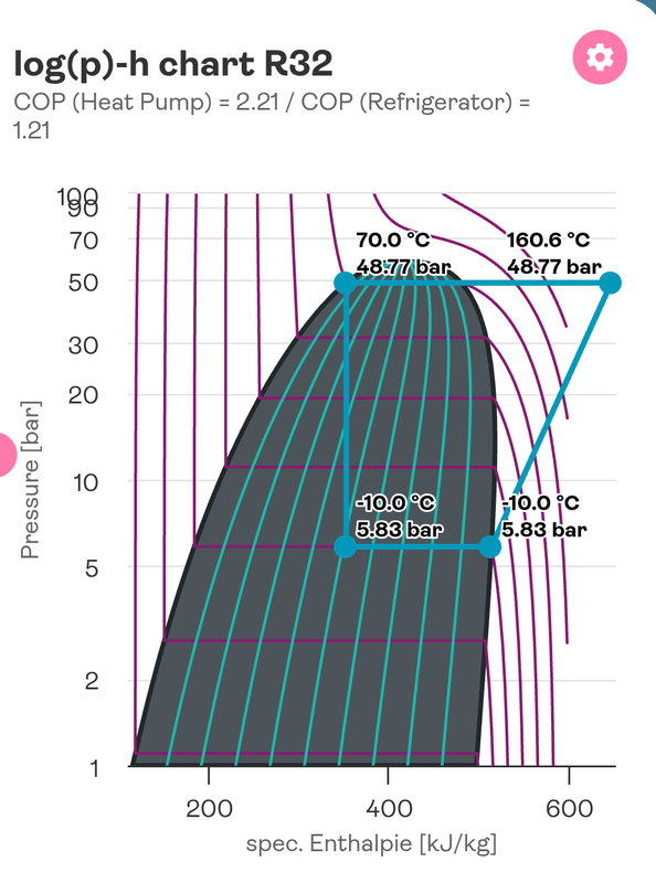

Proton_ schreef op zaterdag 7 juni 2025 @ 10:42:
Met R32 wordt je persgas dan iets van 140 graden bij -10 aan de zuigzijde, het is lastig om daar een geschikt smeermiddel voor te vinden. Of wordt er standaard een olieverversbeurt ingepland na 3000 draaiuren :)
Hoe kom je aan 140 ℃? Bij 50 bar is de temperatuur 72 ℃. De kritische temperatuur van R32 is 78,11 ℃.

  • Proton_
  • Laatst online: 11-08 17:57
Proton_
Team Welles
timenator schreef op maandag 9 juni 2025 @ 15:42:
Je hebt gelijk, 140 klopt niet. Als je 70°C gaat maken met R32 moet je rekening houden met persgas van 160°C.
Afbeeldingslocatie: https://tweakers.net/i/YVSYfWvU4IU5nOcfeTOhtqV5a54=/x800/filters:strip_exif()/f/image/eYrHX3kQFK8rSeQ5r64d3jFb.png?f=fotoalbum_large

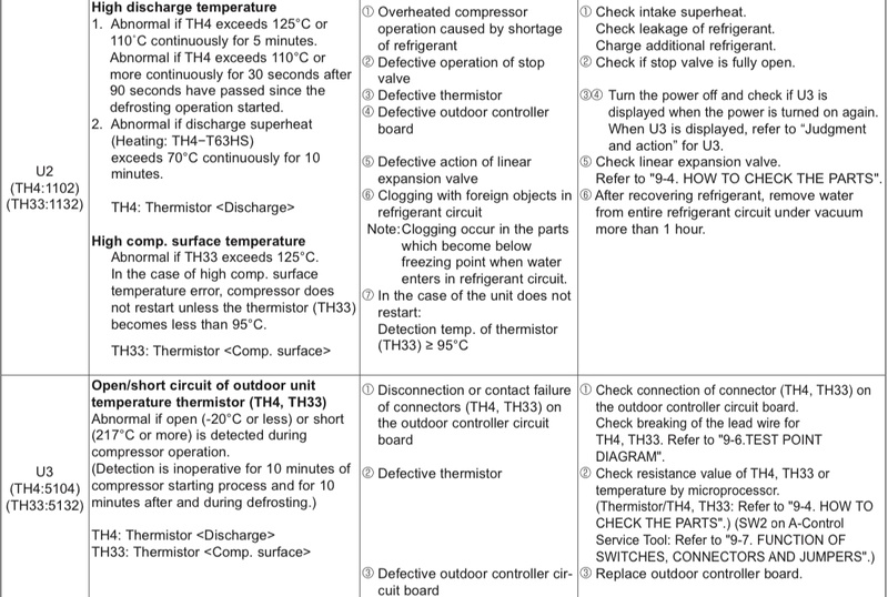

Proton_ schreef op maandag 9 juni 2025 @ 20:31:
Je houdt geen rekening met het feit dat deze compressor beschikken over een Enhanced Vapor Injection (EVI) of (SCVI) techniek.
Link
Ook grijpen beveiligingen gewoon tijdig in, dit is niet anders bij andere machines.
Afbeeldingslocatie: https://tweakers.net/i/hqe7p31HApTthu6hDmaebbRLRD0=/800x/filters:strip_icc():strip_exif()/f/image/Xn0PprnuomUsnNupIvvq6CiA.jpg?f=fotoalbum_large
Die drukken blijven ze wel dik onder omdat er een truc wordt toegepast in de compressor, door vloeibaar koudemiddel in te spuiten. Hoe dit op de HlogP eruit ziet moet ik ook even uitzoeken.
Flashinjectie
De flashinjectie werkt als volgt:
Expansieventielen: Drie expansieventielen zorgen voor een regelbare gas/vloeistofverhouding.
Poweraccumulator: Een poweraccumulator en HIC helpen bij het controleren van de gas/vloeistofverhouding.
Injectie in de compressor: De regelbare gas/vloeistofverhouding wordt geïnjecteerd in de compressor, waardoor de eind-persgastemperatuur lager blijft en de warmtepomp zijn maximale vermogen kan blijven leveren.

Technician- schreef op donderdag 12 juni 2025 @ 19:51:
Zoals ook door @Verwijderd opgemerkt (dank beide :)) doet dat wonderen voor de persgastemperatuur, maar hoe beïnvloedt het de druk? Ik zie niet hoe die lager wordt.

Proton_ schreef op donderdag 12 juni 2025 @ 20:37:
De einddruk verandert niet, omdat deze direct samenhangt met de condensatietemperatuur in de condensor. Het beïnvloed alleen de oververhitting van het gas in en direct na de compressor.
