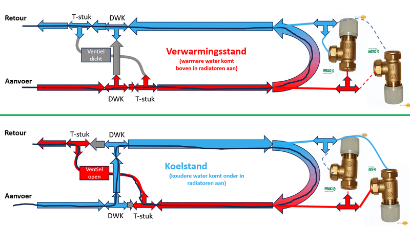

Hier eerste zomer met vloerverwarming beneden en een warmtepomp die ook kan koelen. Ik ben het met diverse ander posters eens dat vloerkoeling wel degelijk verlichting geeft. Nee, het is geen airco, je zit tenslotte met niet-condenserend systeem.
Mijn vraag nu: ik wil de rest van het huis ook (met grote traditionele radiatoren aan de WP hangen). Indien nodig komen daar convector/ventilatoren in. Mijn vraag is nu mbt koeling via die radiatoren (dus weer niet-condenserend).
Mijn warmtepomp gebruikt dezelfde leiding voor het aanvoeren van het water - dus los van of het systeem warmt of koelt gaat water via de -zeg- linker leiding de warmtepomp uit (een Daikin Altherma 3RF).
Nu wil ik natuurlijk graag dat koude water eerst _onderin_ de radiator hebben waarna het licht opgewarmd _bovenin_ retour gaat. Betekent dus feitelijk een omkering van de stromingsrichting.
Ik heb daarop bijgevoegde 'omkeerinstallatie' bedacht. Wie wil daar eens zijjn/haar licht op laten schijnen - en ook aangeven of ik eventueel een heilloze weg aan het inslaan ben?... :-)
Merk op: er zijn dus ten allen tijde twee drukverschilregelaars aanwezig. Afhankelijk van de bedrijfsstand/stromingsrichting zal de ene (kunnen) werken en de ander zal blokkeren.
De aanwezige vloerverwarming zit in parallel vóór de aanvoer/retour aan de linkerzijde.

Nee, dit is geen heilloze weg, ‘t is voor koelen echt beter als de stroming omdraait. Dat geldt wel alleen voor radiatoren, voor convectoren en vvw maakt ‘t niet uit. Je hebt geen drukverschilregelaars nodig, 2 DWK en 2 T stukken zijn voldoende: DWK’s in aanvoer en afvoer, de T stukken daarachter (in de richting van de radiatoren) en dat de aftakkingen van de DWK in de aanvoer aansluiten op het T stuk in de afvoer en andersom.
@Shaq_ en @blb4 Voor dit doel zijn vierwegklepen bedacht. Dat is een stuk eenvoudiger dan die moeilijke constructie met drie kleppen. Deze bijvoorbeeld: https://shop.end.de/en/gv311625
Van binnen ziet dat er zo uit:
Afbeeldingslocatie: https://tweakers.net/i/2vmc6vAEGKYVhtTfOxrNidaRnw4=/fit-in/4000x4000/filters:no_upscale():strip_exif()/f/image/BU91YWZ55sbLhf95CFYg8Cu1.png?f=user_large

Dank, had al een duimpje gegeven... Maar... hoe dan? Hoe keert zo'n klep de stroomrichting om? Of schakelt de klep niet diagonaal zoals ik tekende?
Zie mijn poging hieronder...

  • dunklefaser
  • Laatst online: 18:14
Shaq_ schreef op zaterdag 21 juni 2025 @ 22:12:
En daaronder weer hoe het in een warmtepomp schijnt te gebeuren...?
wp aanvoer en retour liggen tegenover elkaar - probeer het maar uit zou ik zeggen.

Hoe ernstig is 't dat in zo'n vierwegklep de retour en afvoer tegen elkaar aanzitten? Er zal wat warmte uitwisseling zijn.
@Shaq_ Zie het antwoord van @dunklefaser hierboven.
blb4 schreef op zondag 22 juni 2025 @ 00:20:
Geen idee. Wellicht even uitrekenen of in een thermische simulatie simuleren. Maar in de vierwegklep van je buitenunit werkt het ook. Gezien het kleine uitwisseloppervlak, de kleine dT en de grote stroomsnelheid zal het denk ik wel meevallen.
Linkerplaatje de blauwe pijl omdraaien.

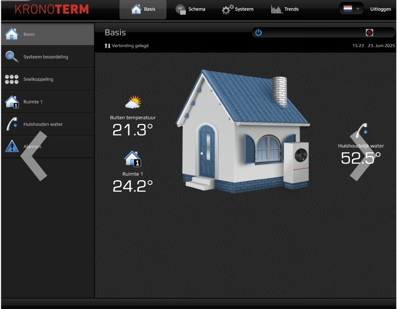

Afgelopen week heeft DHPS een Kronoterm Versi-I geleverd een krachtige warmtepomp zonder buitenunit. Erg onder de indruk van de degelijke Europese kwaliteit en het minimale geluid. Moduleert van 2-7 KW, tot -15 graden zonder dat het elektrische element van 4 kW ingezet hoeft te worden.

@Carboy54 Wat is het vermogen bij A-10W35?
  • RichieB
  • Laatst online: 18:56
Volgens de specs 6,2 kW thermisch. Vervelender is de 5,7 kW bij A2/W30-35.
[ Voor 7% gewijzigd door RichieB op 23-06-2025 20:19 ]

  • Carboy54
  • Registratie: Januari 2017
  • Laatst online: 18:44
RichieB schreef op maandag 23 juni 2025 @ 20:18:
Als 7 kW toereikend is voor de woning bij -10 waarom zou 5.7 dan vervelend zijn bij +2?

Carboy54 schreef op maandag 23 juni 2025 @ 22:42:
Omdat het bij mij nooit -10 wordt, maar +2 toch best regelmatig.

@woekele Door mijn L/W 's nachts te laten koelen draait die op een EER (zo schijn je COP bij koelen te moeten noemen) van ca 8 à 10. Ik kan me niet voorstellen dat mijn airco dat haalt, maar daarvan kan ik alleen het stroomverbruik meten. Maar een airco is wel comfortabeler, want die ontvochtigt ook. Ik gebruik daarom dus beide.
Dat wat we hier al jaren schrijven begint inmiddels ook in de installatiebranche door te dringen, namelijk dat warmtepompen op een hoog dak, of, nog erger, in een schoorsteen, onbereikbaar zijn voor onderhoud en bij storingen. In Voorthuizen worden ze inmiddels weer uit het dak getakeld. Er zullen er nog vele volgen. Jammer dat het moet, men had ook van tevoren gewoon rationeel na kunnen denken. Zie https://www.vakbladwarmte...ns-onbereikbare-dakkappen (helaas achter een betaalmuur, maar het wel leesbare deel en onderstaande foto zeggen al genoeg).
(ook @ReseT)
Een alternatief is overdag met de L/W warmtepomp je massa zoveel mogelijk koelen op je eigen PV energie. Dat is duurzamer, want in dit seizoen 100% op PV (je eigen PV of via het net van anderen). ‘s Nachts is de stroom nu typisch zo’n 90% fossiel. Straks na stoppen salderingsregeling is het ook nog eens goedkoper om zoveel mogelijk op je eigen PV te koelen.
Hopelijk is met vvw dan de massa van het huis zoveel mogelijk gekoeld.
Het restant doe je dan ‘s nachts met simpele ventilatoren voor het comfort of, wanneer dat onvoldoende is, met de airco of combi L/W warmtepomp en airco.
WP: Mitsubishi Electric SUZ-SWM80VA2 + ERSD-VM2D. PV 3330 Wp. Huis 1931, gasloos sinds jan '24.
