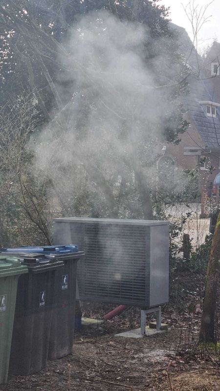

BarryH schreef op donderdag 27 februari 2025 @ 22:36:
Iemand al begrepen of dit echt werkt:
een geluidsscherm rond je warmtepomp met -8db, zonder capaciteit significant te beinvloeden:
Dabo-33
Zeg dit best vaak. De fan van de warmtepomp heeft een bepaalde “worp” van lucht, die zonder weerstand ong 2-2,5 meter lang is.
Alles wat die worp beïnvloed, zoals bv een struik op 1 meter, beïnvloed al de efficiëntie.
Dit scherm gaat helemaal geen lucht doorheen…
Wel is het voor geluid de beste oplossing.
Deze schermen die je vaak bij professionele omhoog blazende installaties.
Daar werkt dat wel natuurlijk.

Technician- schreef op zaterdag 1 maart 2025 @ 12:23:
Afbeeldingslocatie: https://tweakers.net/i/k4XpD-lRFbAV0M0V3oxoEFFt0mA=/x800/filters:strip_icc():strip_exif()/f/image/KVOcBlOZ7xiCoQNIlEzJNZxL.jpg?f=fotoalbum_large
De “worp” ter illustratie zoals je al aangeeft best een eind. 4 meter diep is de voortuin en unit staat tegen de muur.

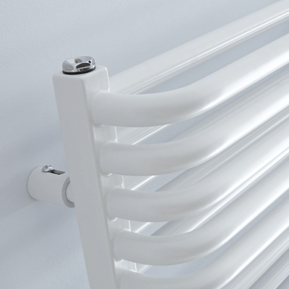

Wij overwegen dit jaar een all electric warmtepomp te gaan plaatsen in ons huis uit 1973. We hebben de spouwmuur laten isoleren, overal HR++ glas in laten zetten en ik heb 15cm glaswol onder het dak zitten (rd 4.5) sinds kort. Idee is nog om de vloerisolatie te verbeteren met 10cm PIR platen (zit nu iets van 5cm glaswol).
Binnenkort gaan wij onze badkamer aanpakken (2.8m x 2.1m en 2.4m hoog) en we willen hier vloerverwarming in gaan leggen. Mijn idee was ook om een handdoekradiator toe te voegen. Ik denk dat de m2 vloerverwarming ongeveer 4-5m2 zal worden en dan een 650W radiator (wel bij 90/70/20°C volgens mij...) er bij. Mijn vraag is eigenlijk een beetje of deze setup het warm genoeg gaat krijgen in de badkamer met de warmtepomp of dat ik beter af ben om een elektrische radiator te nemen in combinatie met de vloerverwarming. Iemand hier tips in? Nu heb ik nog alle opties.
  • Technician-
  • Laatst online: 08:01
Zinloos1 schreef op zaterdag 1 maart 2025 @ 17:50:
Hoor de laatste tijd veel mensen over elektrische vloerverwarming en deze alleen aan als er gebruik is van de badkamer. Tevens een goedkope en oplossing die de vloer minder verhoogd

Technician- schreef op zaterdag 1 maart 2025 @ 17:58:
Goedkoop? Duur juist. Als er al een verbouwing gepland is voor de badkamer dan is het bijna crimineel om er geen cv-vloerverwarming aan te leggen. Evt met meedraaien van een handdoekradiator geeft dit het meeste comfort tegen zo laag mogelijke stookkosten. En niet onbelangrijk, deze constante verwarming is ook nog eens veel beter voor je badkamer.
Maar dus dan max 1 uur per dag aan.

Hier stooklijn 35 tot 6 graden en dan oplopend naar 48 bij -15.
Badkamer 8m2 met handdoek radiator van 60x 160-180.
Lekker 20 graden 24 uur per dag
Rest huis nog de oude radiatoren
In vergelijkbaar geïsoleerd jaren 70 huis
Ik zou , als er verder geen vloerverwarming is in de badkamer vloerverwarming leggen en een handdoek radiator en dan deze 2 in serie. Eerst de radiator en daarna de vloerverwarming lus

Radiator: Waarom hangen mensen altijd een (edit: veel te kleine) handdoek radiator op in de badkamer? Ja die met die stangetjes waar geen vermogen uitkomt.
Hier hangt: vasco Zaros V100, is een dubbele uitvoering komt nog 1kW uit bij 55/45 /20 kun je gewoon handdoek stangen bij kopen. :)
  • Ronald
  • Laatst online: 11:53
Seafarer schreef op zondag 2 maart 2025 @ 10:17:
Radiator: Waarom hangen mensen altijd een handdoek radiator op in de badkamer? Ja die met die stangetjes waar geen vermogen uitkomt.
Om je handoek aan te hangen. Droogt ook met Ta 35 nog veel beter dan in de zomer als de boel uit staat.
Voor echte verwarming van de badkamer moet je gewoon iets anders zoeken... al lukt het met mijn volledig inpandige badkamer om met een 170x60 de boel een graad of 3 boven de omringende kamers te houden.

Ronald schreef op zondag 2 maart 2025 @ 10:49:
Ik heb de post iets aangepast. Het ergste zijn de kleine handdoek radiators.
Pixal in "Lucht/Water warmtepomp om mee te verwarmen en te koelen #11" dit zie ik in Duitsland ook gewoon bij volledige inpandige badkamers.
En dat bedoelde ik ook, je moet oppervlakte hebben dan lukt het wel met lage temperatuur.

Afbeeldingslocatie: https://tweakers.net/i/mKmqCXi0rEiTTKvP3pQtwOE57aQ=/x800/filters:strip_icc():strip_exif()/f/image/bKzga8BCgMDz7OODurl9J55a.jpg?f=fotoalbum_large
Om de zoveel tijd plots een flinke stoomwolk.
Snelle effectieve defrost!

Whiskey48 schreef op zondag 2 maart 2025 @ 19:42:
Dat is niet jouw Amber 🙃
  • Whiskey48
  • Laatst online: 03:35
Carboy54 schreef op zondag 2 maart 2025 @ 19:51:
Haha nee idd. Ik was benieuwd waarom deze hierboven zo stoomt, bij mij is dat veel minder.
Misschien dat hier met sanitair water een defrost wordt gedaan en bij mij het CV water?
(Beide vloerverwarming met jagas of heatboosters die de ventilatoren tijdelijk stoppen tijdens een defrost).
  • dunklefaser
  • Laatst online: 09:03
Een indicatie voor een snelle, effectieve defrost is het volgens mij niet.
Meestal heb je niet zoveel mist (is geen stoom), behalve als het mistig is.
Verder moet er idd nog wat (warm) water op de lamellen staan.
  • SebastiaanPs
  • Registratie: Oktober 2022
  • Laatst online: 11:52
Whiskey48 schreef op zondag 2 maart 2025 @ 20:05:
Met die wolk waterdamp zie je alleen het allerlaatste stukje defrost: als de fan weer start dan zie je opeens die wolk waterdamp. De defrost was daarvoor al minutenlang aan de gang en er was al een hoop ijs gesmolten en als smeltwater weggezakt.
Zie mijn beschrijving van de Mitsubishi Electric defrost hier.
Daarbij twee opmerkingen:
- Stap 1 (het passief laten opwarmen van de verdamper) wordt bij Mitsu soms ook overgeslagen. Ik denk dat ie deze stap overslaat als het onder de 0 gr is? Zou logisch zijn.
- Stap 2 (koel modus) is de kern en duurt het langst, je ziet dan de verdamper ontdooien en een hoop smeltwater wegstromen.
- Bij stap 3 (koelen is gestopt, alleen fan gaat draaien) krijg je opeens die wolk waterdamp.
Volgens mij is een grote wolk waterdamp gewoon een teken dat er veel ijs op de verdamper zat. :)

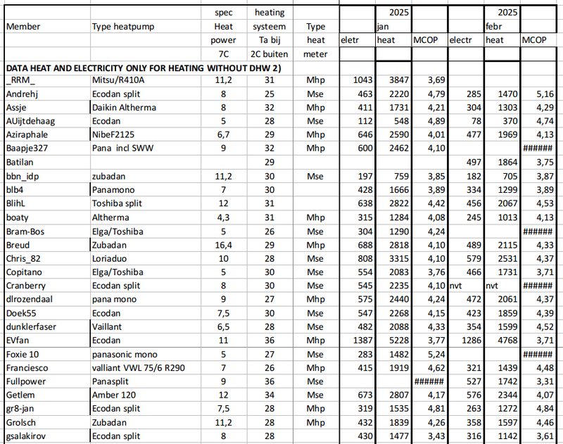

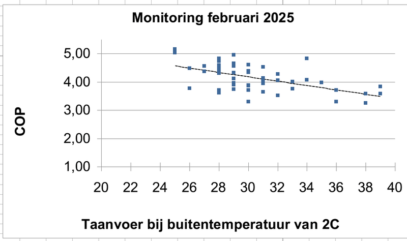

  • Tomexergie
  • Registratie: Maart 2014
  • Laatst online: 08:46
Monitoring Februari 2025 een interessante maand. Nog maar 1 WP met COP>5. Dus weg al die mooie cijfers.
Er ontbreken nog:
@_RRM_ @assje @Baapje327 @Blihi @boaty @Cranberry @doek55 @Verwijderd @Franciesco @JBtL @Jojan265 @koevlaas2 @mgroen81 @rykers @Toby-Wan
  • rykers
  • Laatst online: 11:54
@Tomexergie ik heb mijn data al op 1 maart om 12.54 gestuurd.
Zeker een interessante maand. Veel kouder dan afgelopen jaren. Cop bij mij vergelijkbaar met januari dit jaar.
Tomexergie schreef op maandag 3 maart 2025 @ 19:55:
En diegene (die dit jaar dus 5.17 scoorde) haalde vorig jaar februari nog 6.53 :o en in feb 2023 nog 6.16.
De lage score komt overigens niet alleen door het weer (wat hier in het oosten inderdaad veel koud en grijs was). Ik had voor de afgelopen winter ook het een en ander veranderd, maar dat ga ik allemaal rap terugdraaien. Dit bevalt me niet. :|

  • SebastiaanPs
Andrehj schreef op maandag 3 maart 2025 @ 20:13:
Nu zijn we natuurlijk allemaal wel benieuwd wat deze verandering dan was en waarom je het terug hebt veranderd… :)
WP: Mitsubishi Electric SUZ-SWM80VA2 + ERSD-VM2D. PV 3330 Wp. Huis 1931, gasloos sinds jan '24.
SebastiaanPs schreef op maandag 3 maart 2025 @ 20:41:
Ik had door een heleboel groepen te knijpen meer water naar bijkeuken (ligt grotendeels buiten de woning) en garage (nagenoeg vrijstaand) gestuurd. Daardoor moet de WP iets harder pompen en wat meer vermogen leveren.
Bovendien wilde ik wat minder 's nachts verwarmen en overdag wat meer, dus ook de 75% begrenzing verwijderd en de waterpomp op max (stand 5) gezet.
Dat alles zorgde ervoor dat de WP de afgelopen 4 stookmaanden gemiddeld op een hoger vermogen draaide dan de jaren daarvoor, terwijl mijn WP onder de 5 kW het zuinigst is.
Die wijzigingen ga ik dus terugdraaien. Dan maar een paar graden koeler in de garage (want het scheelt echt maar een graad of 2).
Het stookseizoen is nu wel zo'n beetje voorbij, maar volgend stookseizoen hoop ik weer wat beter te scoren.
  • Zwartoog
  • Laatst online: 11:37
Weet je zeker dat het aan die verandering ligt? Ik haal nu 4 ipv 4,9 vorig jaar. Februari is enorm koud geweest tov vorig jaar: 4,4 graden gemiddeld in 2025 tov 8,8 graden in 2024 bij mij. Verbruik nagenoeg verdubbeld.
Zwartoog schreef op maandag 3 maart 2025 @ 22:15:
Zoals ik al schreef, het komt ook door het weer. Maar ik scoorde de hele winter al slechter dan ik gewend was, dus die aanpassingen spelen zeker mee.
Overigens is ook hier februari gemiddeld veel kouder geweest dan ik gewend was, zelfs nog kouder dan in 2021:
Afbeeldingslocatie: https://tweakers.net/i/EumqzwLSSfQlwvg_LDX8E18usSk=/800x/filters:strip_exif()/f/image/0o2JWxCgKBgX1bptdYcbSPYI.png?f=fotoalbum_large
Afbeeldingslocatie: https://tweakers.net/i/LlQARr6zT6yu4dXx-kiT6qOhMzM=/800x/filters:strip_exif()/f/image/6UI220n790MtozjOoqNu4gwB.png?f=fotoalbum_large
Afbeeldingslocatie: https://tweakers.net/i/eeX-BxtY2GFCFQDFV6jU9xhm7iY=/800x/filters:strip_exif()/f/image/VRI6gk1DmdFW7rpkwKuZCSMW.png?f=fotoalbum_large
Veel bijstoken met de plofketel dit jaar helpt het rendement van een hybride ook niet :+
