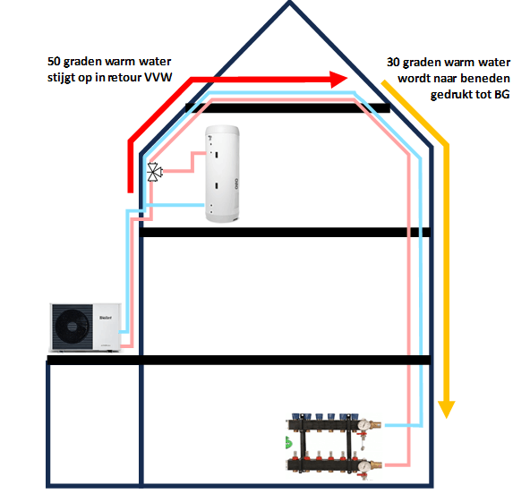

gebruiker001 schreef op vrijdag 21 maart 2025 @ 15:02:
Als mijn warmtepomp het SWW water opwarmt dan wordt de retourleiding van de vloerverwarming ook warm. Wat er vermoedelijk gebeurt is dat het warme retourwater uit het SWW-vat opstijgt in de retourleiding van de vloerverwarming. Eenmaal op het hoogste punt is het water wat afgekoeld waardoor het naar beneden wordt gedrukt naar de begane grond door het nog warmere water dat wil blijven stijgen. Omdat de aanvoertemperatuur gedurende de opwarming van het SWW vat steeds verder oploopt wordt dit effect versterkt.
Als ik de verdeler van de vvw afsluit dan gebeurt dit niet en blijft de retourleiding van de vvw koud. Het wordt dus in gang gezet door een flow en het is geen eenpijpscirculatie. Is dit een bekend fenomeen? Zou de driewegklep de flow niet ook af moeten sluiten, of is de driewegklep niet geschikt voor een druk vanuit de andere richting?
Zou een terugslagklep helpen om de flow op te heffen, of is de stroomsnelheid daar te laag voor?
Dat klinkt mij eerder in de oren als een lekkende 3-wegklep dan zulke extreme eenpijpscirculatie, zoals je zelf ook al een beetje aangeeft. Die flow kan maar op 1 plek ontstaan en dat is de klep. Weet je zeker dat de aanvoerkant na de 3-wegklep helemaal koud blijft? Je zal zeker niet de eerste zijn hier waarbij die klep lekt (en dan ook meer dan het hele kleine beetje dat ie volgens de specs mag doen)

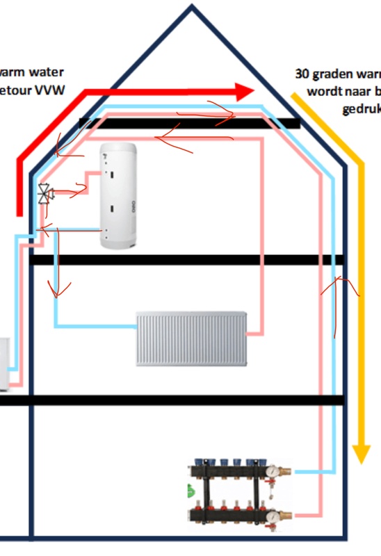

Je hebt al een goede diagnose gedaan. Omdat het dichtzetten van de verdeler ervoor zorgt dat de flow in het CV-circuit stopt is de conclusie eenduidig: Je hebt een lekke driewegklep. Terug naar je installateur dus.

blb4 schreef op vrijdag 24 november 2023 @ 20:37:
Yep, daar is een logische verklaring voor. Als de retour van je boiler langs (minimaal 2) verdelers lopen kan er een stroming ontstaan.
In mijn installatie zou je alleen de stroming volgens de rode en de blauwe pijlen verwachten maar die groene is er in de praktijk bij mij ook.
Door de posts van @Proton_ en @Carboy54 naar jouw zeer interessante post verwezen. Deze foutbron kende ik ook nog niet. Gelukkig is het hier thuis wel goed aangesloten en komt de leiding vanuit het SWW-vat pas net voor de binnenunit bij de rest.

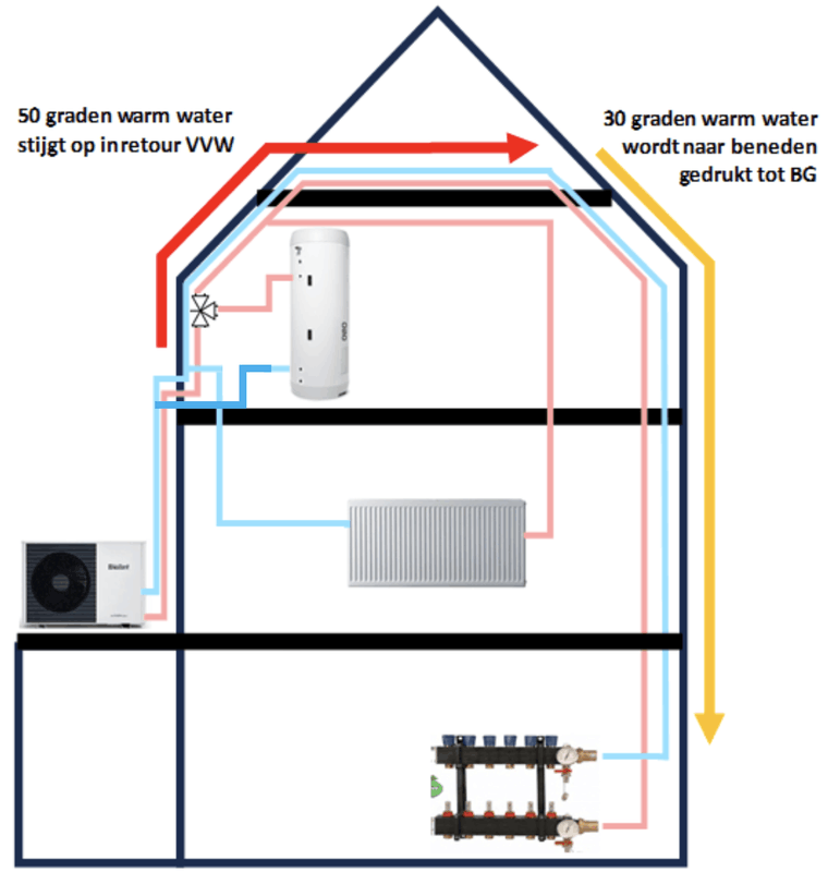

  • gebruiker001
  • Laatst online: 06-07 15:39
Bedankt voor de tips! Daar had ik zelf niet opgekomen. Ik heb inderdaad oa. nog een radiator in de badkamer waardoor onderstaand circuit rechts kan optreden.
Nu de vraag hoe dit op te lossen? Altijd de radiatoren afsluiten tijdens SWW-run is niet echt een optie. Zou een duims terugslagklep in de retour gaan werken? Is de flow voldoende om de terugslagklep dicht te drukken? Ik kan de terugslagklep ook horizontaal monteren op het hoogste punt zodat de klep in ieder gevanl niet tegen de zwaartekracht in hoeft te werken als dat nog wat uitmaakt.

Bingo! Volgens mij gaat hij zo bij jou:
Dus aanvoer via de driewegklep naar de boiler, de retour van de boiler gaat gedeeltelijk terug via de retour van de radiator. Zie ook onderstaande plaatje.
Kan je de retour van de boiler verplaatsen ‘voorbij’ de retour aansluiting van de radiator? Zoals hiervoor al ergens opgemerkt, dit is zonder kleppen oid te voorkomen/op te lossen door de retour het dichts bij de WP in te koppelen. Als dat niet - redelijk eenvoudig - kan zou je ‘t denk ik met terugslagklep moeten kunnen oplossen.

  • gebruiker001
blb4 schreef op zaterdag 22 maart 2025 @ 19:47:
Bijna goed, maar hij loopt juist via de retour van de vvw en niet via die van de radiator. Dat komt doordat de vvw retour naar boven gaat en het warme water daardoor opstijgt.
De retour van het SWW vat zit al het dichts bij de warmtepomp maar dat gaat niet helpen, aangezien het het warme water is dat wil opstijgen.
Dus dan maar een terugslagklep? Bij hoeveel m/s flow sluit die af?

ok, 't kan zijn door dat stijgende effect, ik denk echter dat 't eerder komt doordat de leiding naar boven een grotere diameter / minder weerstand heeft dan de leiding naar de radiator.
't laat in elk geval zien dat 't niet eenvoudig te verhelpen is, als je een terugslagklep plaatst om de stroming zoals die nu plaatsvind tegen te houden gaat 't denk ik de andere kant op stromen.
ik zou 't toch als eerste proberen op te lossen met de retour van de boiler te verplaatsen als dat kan, zoiets dus:

gebruiker001 schreef op zaterdag 22 maart 2025 @ 19:24:
Je tekent het nu verkeerd.
Tijdens de SWW run gaat een deel van het water via de retour van het SWW vat naar de badkamer, dan via de aanvoer van de badkamer naar de aanvoer van de verdeler beneden en dan via de retour van de verdeler naar de retour van de WP.
