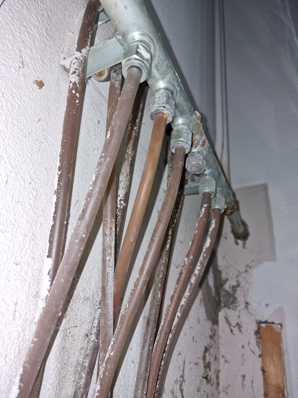

  • The_Woesh
  • Laatst online: 09:51
Ik will monoblok aansluiten op bestaande verwarming.
Diameter vloeistofleiding 1/4 inch, als ik dat omreken is dat 6,35 mm. Dat lijkt mij heel klein. volgens mij begrijp ik het niet goed. |:(
Ik zou hem graag beneden op de verdeler willen aansluiten, buis diameter buitenkant 20mm. Verdeler ook gelijk vervangen.
flow beneden moet goed zijn, naar boven mag iets minder, behalve de badkamer wordt daar nauwelijks verwarmd.
Ik zou beneden en boven eventueel ook parallel kunnen uitvoeren. Wat denken jullie?
Afbeeldingslocatie: https://tweakers.net/i/ibK1Dl1LO7hpMQ5sVikdXPv-K9Y=/x800/filters:strip_icc():strip_exif()/f/image/FXomXRwe0aJdZymYAvGO6fPU.jpg?f=fotoalbum_large
Afbeeldingslocatie: https://tweakers.net/i/EW9EJjfyCGD2VSILMnnSSiTdF-A=/x800/filters:strip_icc():strip_exif()/f/image/fX0Q6kMhJ2ETnJQZ1MWvFSaj.jpg?f=fotoalbum_large
  • Carboy54
  • Registratie: Januari 2017
  • Laatst online: 08:49
Carboy54
Duurzaamheid coach
The_Woesh schreef op vrijdag 28 april 2023 @ 19:06:
Zijn deze oude slangen wel zuurstofdicht?? ( is een absolute vereiste )
  • The_Woesh
Carboy54 schreef op vrijdag 28 april 2023 @ 19:32:
Goede vraag. Ik ga uit van wel, hoef eigenlijk nooit te ontluchten. Ook niet eerder van gehoort. Worden leidingen dan poreus?
  • Carboy54
Carboy54
Duurzaamheid coach
The_Woesh schreef op vrijdag 28 april 2023 @ 19:34:
Leeftijd van de slangen? Zit er veel zwarte drab in de slangen? google maar eens!
  • The_Woesh
Geen drap volgens mij. Ik heb even gegoogled. Het gaat over zuurstof diffusie. Het huis is van 1989.
Leiding is niet zwart, maar bruin.
Het zijn ook geen vloerverwarming leidingen, ze gaan naar de radiators.
Hier een closeup
Afbeeldingslocatie: https://tweakers.net/i/6XtMLO35YDIAgNA5dPxsmKV8t9o=/x800/filters:strip_icc():strip_exif()/f/image/yXZqNKhlKpdi30tMGP5HArFq.jpg?f=fotoalbum_large
[ Voor 49% gewijzigd door The_Woesh op 28-04-2023 19:50 ]
  • KeFFeR1208

Ah radiatoren. Is het niet gewoon koper?? Lijkt er op.
  • Jan2023
  • Registratie: Februari 2023
  • Laatst online: 10:30
Jan2023
KISS
Wat heeft het voor nut om die verdeler dan te vervangen ?
Als het aftakkingen zijn naar radiatoren win je daar weinig mee zolang die leidingen in de vloer blijven zitten
Amber 95 sinds 10 / 2023 en 9 x 365 Wp glas / glas solarwatt
The_Woesh schreef op vrijdag 28 april 2023 @ 19:48:
Hier een closeup
Deze slangen kun je gewoon vervangen, ik zou dat wel doen gezien de verwachte leeftijd.
  • The_Woesh
Jan2023 schreef op vrijdag 28 april 2023 @ 19:54:
Meer omdat ik dan toch bezig ben. Er is wel eens gelekt en er is aardig wat corrosie.
Maar hoeft niet, de vraag was meer kan ik daar op aansluiten en beter serie of parallel voor boven en beneden circuit.
  • Carboy54
Carboy54
Duurzaamheid coach
KeFFeR1208 schreef op vrijdag 28 april 2023 @ 19:53:
Een half jaar geleden via een lokale installateur een Viesmann Vitocal 222-A (6,7kW) besteld. Zou ongeveer in maart dit jaar worden geleverd was de voorspelling. Ik had al wel rekening gehouden met wat vertraging maar deze week helaas vernomen dat het nog wel een jaar kan duren. In verband met een lopende uitbreiding en verduurzaming van het huis wil ik alles zo'n beetje aan het eind van de zomer af hebben gerond en full-electric zijn. Daarom op zoek naar een alternatieve L/W warmtepomp van vergelijkbare kwaliteit.
De Viessmann zou zo'n €13.500,- kosten, geïnstalleerd en wel en na aftrek van de subsidie. Binnen dit bedrag dus op zoek naar een alternatief. Esthetische eis is dat de buitenunit niet wit is en qua warm tapwater 200 liter of meer. Keuze die me vanuit de installateur werd gegeven:
  1. Ferroli > type nog niet vernomen maar ik had eigenlijk gelijk al afkeurend gereageerd. Ik kan me herinneren van het inlezen destijds dat dat merk (kwalitatief) niet hoog stond aangeschreven. Zo te zien hebben ze alleen witte buitenunits
  2. Nefit EnviLine 7kW > qua naam, prijs / kwaliteit, geluid en COP redelijk dicht op de Viessmann. Enige minpuntje is het voorraadvat warm water (190liter i.p.v. 210liter bij de Viessmann) en de buitenunit is redelijk hoog ten opzichte van de Viessmann. Prijs hoor ik binnenkort nog maar zal naar verwachting rond hetzelfde uitkomen.

The_Woesh schreef op vrijdag 28 april 2023 @ 19:57:
Parallel want dan verhoog je de flow naar 2 kanten. Dus een T vlak voor de verdeler bij voorkeur met 28 mm vanaf de wp pomp en daar vandaan weer naar boven.
  • The_Woesh
@Carboy54 thanks. Dat dacht ik ook, maar ben geen expert.
@Verwijderd Ik zal eens kijken of dat kan. Ze zitten in een buis en gaan dan door de vloer. Zou wel moeten kunnen maar laat ik liever over aan een loodgieter. Wil niet met afgebroken leiding in de vloer zitten
  • Carboy54
Carboy54
Duurzaamheid coach
The_Woesh schreef op vrijdag 28 april 2023 @ 20:06:
Is het nu koper of kunststof??
  • The_Woesh
Carboy54 schreef op vrijdag 28 april 2023 @ 20:07:
Kunstof
Is gewoon mogelijk in deze situatie.
Collega’s van mij van de woning installaties doen niks anders.
Ik zou het inderdaad wel door een installateur/loodgieter laten uitvoeren.
[ Voor 6% gewijzigd door Verwijderd op 28-04-2023 20:15 ]

  • The_Woesh
blb4 schreef op vrijdag 28 april 2023 @ 21:11:
Dat is ook mijn gedachte, geen slangen maar koperen leidingen.
Echt 100% kunstof. Net zelf gecheckt. De kleur is inderdaad wat verwarrend. Ik denk ook dat ze verkleurd zijn na 30 jaar
Dan is dit wicubuis met mantel.
En geen rood en blauw ribbelbuis.
  • verkeerslicht
Hier een closeup
Het kunnen tyleen slangen zijn.

Omebas schreef op zaterdag 29 april 2023 @ 07:38:
Tyleen slangen zijn zwart.

  • Omebas
  • Laatst online: 10-11 18:53
Zijn die half transparante pe buizen dan geen polyethyleen. Binnenzijde is vies daarom bruin.
  • verkeerslicht
verkeerslicht
Wat je kan proberen is om die leidingen even met een doekje af te nemen, en zien of er ergens tekst op gedrukt staat waar je info uit kan halen.
Ik was eerst ook bang dat het bij mij niet-diffusiedichte leidingen waren (grijs, en dan schijnt het tyleen te kunnen zijn). Na even schoonmaken en met een telefooncamera achterlangs vond ik ik een opdruk: "Evoh nach DIN4729" Wat aangeeft dat het diffusiedicht is. Scheelt weer iets aan hoofdzorgen.

Omebas schreef op zaterdag 29 april 2023 @ 12:07:
Dat klopt inderdaad,
Ik bedoelde eigenlijk dat de zwarte tyleen slangen altijd niet diffusiedicht zijn.
De kunststof slangen zijn inderdaad polyetheen (PE) / polyethyleen slangen echter met een zuurstofdiffusie dichte/remmende laag, veelal PE-RT.
  • The_Woesh
verkeerslicht schreef op zaterdag 29 april 2023 @ 13:10:
Goede tip.
Ik kan inderdaad iets lezen.
PPR 12x2.0 911
Verder kom ik niet... andere leidingen kan ij nog geen opschrift vinden.
PPR staat volgens google voor PolyPropyleen
Afbeeldingslocatie: https://tweakers.net/i/gEUok1pLbxb2NrR1MBvowvUI6uQ=/800x/filters:strip_icc():strip_exif()/f/image/8trfTE1B4tBcdc2UM22ds0sn.jpg?f=fotoalbum_large
  • flippy
flippy
Alle rechten voorbehouden.
The_Woesh schreef op zaterdag 29 april 2023 @ 16:45:
Goede tip.
PPR 12x2.0 911
Ik zou wel serieus overwegen om die meuk te laten vervangen door een loodgieter.
  • verkeerslicht
verkeerslicht
Goede tip.
PPR 12x2.0 911
Jammer, kan ik niks zinnigs over zeggen. 10mm 8mm intern is wel karig.

  • Gary199
  • Registratie: Juni 2022
  • Laatst online: 13-12-2023
verkeerslicht schreef op zaterdag 29 april 2023 @ 18:07:
Jammer, kan ik niks zinnigs over zeggen. 10mm intern is wel karig.
Is het 8 of 10mm ?

Waarom zijn zuurstof dichte slangen een harde vereiste?
Heb hier zwarte tyleen vvw door 't hele huis, vanaf de bouw (`79) maar geen enkel probleem mee.
Just curious, Als ik ooit de vloer eruit trek komt er wss wel nieuwe vvw, maar 't werkt al 5 jaar prima met een WP.
Je krijgt van die slijmerige drab en dingen die van ijzer zijn in je systeem gaan/blijven roesten. Das wat er bij de meeste die 40 jaar geleden veur weimig tyleen in de vloer hebben laten leggen ipv de goede buis.

flippy schreef op zaterdag 29 april 2023 @ 20:06:
Snap dat 't niet handig is om aan te leggen nu, maar 40 jaar terug was 't volgens mij de standaard. Tis soms wat 't is, en kun je 't niet echt aanpassen tenzij je de hele vloer eruit trekt.
Maar het is toch geen harde vereiste? Dat bedoelde ik meer, niet optimaal wellicht, maar 't werkt prima.
Heb hier 12 groepen 20mm slang liggen, 14mm binnenkant, en krijg de tent gewoon warm met een stooklijn 24-28.
Max flow is zelfs nog 20 l/m ivm ketel installateur die een stuk 20mm flex heeft aangelegd. (staat op de planning om te fixen). Dus kan nog optimaler. Maar heb niet 't idee dat de tyleenslangen een issue zijn.
14.5 kWP op Zuid, 4x24 CPC heatpipes op Zuid, 1000L Hygienebuffervat met Panasonic WH-MDC09J3E5, Gasloos sinds 2018.

Baapje327 schreef op zondag 30 april 2023 @ 08:41:
Vroeger wisten ze het ook dat het niet goed was.

flippy schreef op zondag 30 april 2023 @ 08:58:
Het complete plaatje:
https://www.volkmanservic.../actueel/zuurstofdiffusie
