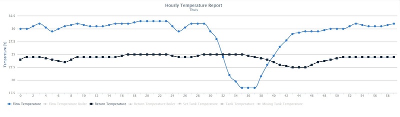

  • gr8-jen
  • Laatst online: 03-06 09:08
Rojado schreef op woensdag 20 november 2024 @ 22:11:
Als het duidelijk wat wel of niet een defrost is in combinatie met de aantal keer dat die voorkomt kan ik die wellicht met wat veranderingen in of om het systeem heen verminderen. Daarnaast is het ook interessant om een, voor wat het waard is, ‘ vergelijk’ te hebben naar aanleiding van hetgeen hier voorbijkomt. Defrosts zijn niet te voorkomen maar wellicht wel te minimaliseren. En ik leer graag bij 😉

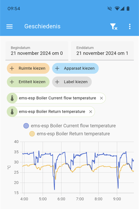

Kijk naar mogelijkheden van monitoring. In mijn geval laat het zelf zien wanneer een defrost bezig is. Je kan het ook zien aan dat de Ta zakt onder de Tr. In sommige gevallen gaat de buiten temp ook omhoog.
Het beste is om je Ta zo laag te zetten dat je WP het net warm kan houden door de hele dag te draaien. Dan komt de temp binnen de unit niet zo laag. (die is meestal 3 graden lager dan de buitenlucht) Hierdoor hoeft het minder snel het ijs te verwijderen.
Afbeeldingslocatie: https://tweakers.net/i/SVFYJMPBVWsfvPzYLNm_dlPj5aE=/800x/filters:strip_exif()/f/image/GfWjVjBdPDbGCU2PB9KRFusB.png?f=fotoalbum_large

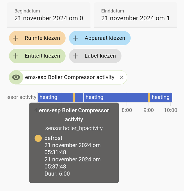

Rojado schreef op woensdag 20 november 2024 @ 20:51:
Wat een defrost is weten de meesten wel, maar we staan allemaal meestal niet naast de buitenunit. Dus vroeg ik mij af hoe de mensen die hier aangeven een x-aantal defrosts hebben gehad dit als zodanig identificeren.
Zelf heb ik sinds vorige week homewizard in huis gehaald en zie de drie fases in huis voorbijkomen. De WP zit op een andere fase dan het elektrisch element en zie dus wanneer welk van beiden in werking is. Maar onder de streep, waar herkennen we een defrost aan (zonder naast de buiten unit te gaan staan 😉) en/of hoe definiëren we dat?
Mijn WP geeft gewoon even een seintje als er een defrost plaatsvindt. Dat signaal gebruik ik om ervoor te zorgen dat de vloerpomp boven stil valt (er wordt dus geen warmte uit de vloer van de badkamer gehaald voor de defrost) en ik leidt dat signaal door naar de RaspberryPi die de metingen doet.
Er naast gaan staan tijdens een defrost heb ik een keer gedaan. Dat is best een leuk filmpje, maar om nu elke keer in die rotkou op het dak te gaan zitten... Nee. :+

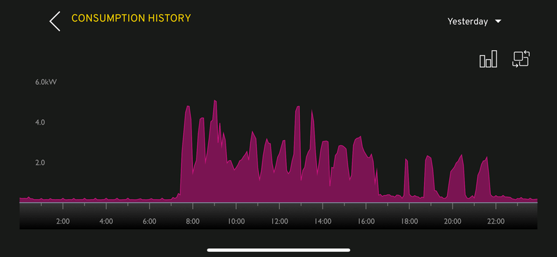

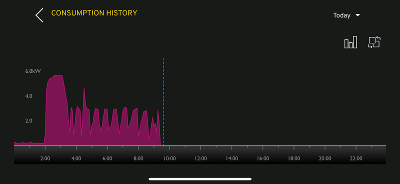

  • MooDyBLueS
Blihi schreef op donderdag 21 november 2024 @ 07:28:
Wat dit betekent is dat de WP bij -7 buiten (A-7) nog steeds 7 kW warmte kan leveren bij een Ta van 35 graden (W35) met een delta-T van 5 (dut Tr=30). Er wordt dan 2.5 kW opgenomen op de meter.
Jij laat zien dat je 4.7 kW warmte continu opwekt. Dat is dus vrij weinig.
Ook schrijf je dat je 's nachts pieken van 5,5 kW op de meter ziet. Dat betekent dat de WP een backup-element gebruikt voor de defrosts en dat is niet handig. Dat moet je ergens uit kunnen schakelen.
Ik las al van anderen dat defrosts juist een dip naar 0 in verbruik horen te laten zien. Nu lijk ik dat ook wel te zien. Hier zijn de grafieken van het verbruik. Let wel: dit is het hele huis, ik heb (nog) geen mogelijkheid om het van de WP zelf te zien, althans de Vaillant app is echt zeer matig op dat gebied met slechts een paar staafjes en weinig detail.
Gisteren:
Afbeeldingslocatie: https://tweakers.net/i/njfYGjoZ78GfaSlbAooiqR9ozsY=/800x/filters:strip_exif()/f/image/n1Z4qPiv0tN9Yvse3bI1eqtN.png?f=fotoalbum_large
En vandaag:
Afbeeldingslocatie: https://tweakers.net/i/sBQDxjuODVBX53mtIBoS4-iElRg=/800x/filters:strip_exif()/f/image/2hrAa6P3NX8eLD3iMv9BMHY9.png?f=fotoalbum_large

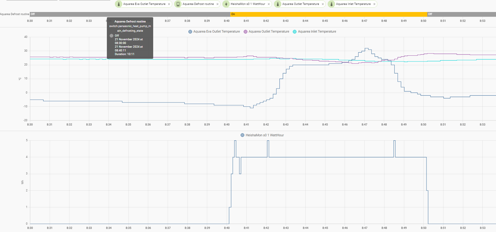

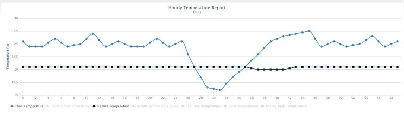

  • Nnoitra
  • Laatst online: 17:38
Blihi schreef op donderdag 21 november 2024 @ 09:25:
OK. Hier doet de backup heater helemaal niet mee met defrosts en ze duren zelden langer dan 3 minuten.
Een BUH levert 2 of 3 kW, terwijl de WP uit de vloer zomaar 8 tot 11 kW kan opnemen. Defrosts zouden dan dus 4 keer sneller gaan. Daarbij is die warmte veel goedkoper, want die is er met COP 4 ingestopt in plaats van met COP 1 en kun je dus ook met COP 4 weer terug stoppen.
Defrosts op de backup heater zijn zonde van de energie. Mijn instellingen zijn zodanig dat die backup heater echt pas op het allerlaatst, als laatste redmiddel mee mag doen (buiten kouder dan -10, of een temperatuurval van 32 graden tijdens de defrost). Het jaarverbruik komt daarmee uit op 2.5 kWh voor de backup heater in de binnenunit.
Zo ziet een defrost er bij mij uit.
Afbeeldingslocatie: https://tweakers.net/i/_zA2O_LgfJKSxFGML8NWU8CvGl4=/fit-in/4000x4000/filters:no_upscale():strip_exif()/f/image/Dgw4kNLIMmm5JwIzsGQB6wi7.png?f=user_large
Overigens zie ik hier dat de s0 waarde van Heishamon en de kWh meter niet deugt, want het is een 3kW BUH en ook de P1 meter geeft 3wH aan :+

MooDyBLueS schreef op donderdag 21 november 2024 @ 09:43:
Bij een defrost gaat het verbruik eventjes naar bijna 0, dan maximaal, dan weer eventjes naar bijna 0.
Gisteren:
En vandaag:
Je kunt dit niet zien in deze grafieken. Daarvoor moet je echt op de WP zelf meten.

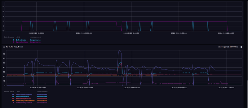

  • ZonnigY
  • Registratie: Mei 2022
  • Laatst online: 23:20
Ik kan mijn warmtepomp uitlezen via mijn "bbqkees" in home assistant. De warmtepomp heeft zelf de status defrost, dus dat maakt het makkelijk. Zonder die status is het af te lezen aan een lagere aanvoer- dan retourtemperatuur.
Zie onderstaande plaatjes. Nb; ik weet de warmtepomp doet raar... waarschijnlijk wegens nog niet goed ingeregeld afgiftesysteem.
Afgelopen 24 uur 6 defrosts gehad, dus wat dat betreft gaat heet dan weer best aardig.
Afbeeldingslocatie: https://tweakers.net/i/d4-A8WVa1uAvttyxSeQeXcciz2g=/x800/filters:strip_exif()/f/image/wnOdX1yFe0712ra6GEOUtMVy.png?f=fotoalbum_large
Afbeeldingslocatie: https://tweakers.net/i/IEFqr2CkVNlEZorCZi5L_z6u8PM=/x800/filters:strip_exif()/f/image/mxJKFFHwRS9jKw8y7XU4Eh2y.png?f=fotoalbum_large
[ Voor 24% gewijzigd door ZonnigY op 21-11-2024 10:56 ]
Gisteren:
En vandaag:
In het eerste plaatje is het moeilijk te zien of dat defrosts zijn. Wel lijk ik een WP te zien die veel te hard van start gaat en vooral na 16:00 telkens een uurtje uit is en weer aangaat met een hoog verbruik denk ik. Voor zover ik weet is die van mij de afgelopen dagen 1 keer een half uur boven de 1kW geweest. Misschien is daar nog wat winst te halen. Die 6kW in het begin ben ik ook benieuwd wat dat was. Ik denk niet dat je de wasmachine en droger om 2 uur snachts hebt aangezet.
Het tweede plaatje lijkt wel wat meer op een defrost programma. Elke 45 minuten 8-10 minuten even uit. Misschien kun je het valideren door in te zoomen?

  • Nnoitra
snameroc schreef op donderdag 21 november 2024 @ 11:11:
Ik heb nog buh nog vloerverwarming en de defrosts duren idd maar enkele minuten. Wel een serie buffer van 45 ltr.
Je ziet hem daarna wel even vrij hoog in vermogen gaan om het verlies goed te maken.
Dan heb je ook hogere Ta/Tr dan mij, verwacht ik (en meer liters).
Bij mijn laatste defrost was dat 28,25/26. En gister 30/27.
Dan zakt de Ta al snel onder 25, en dan gaat de BUH aan.
Als ik de Ta omhoog gooi, zou ik vaker/langer zonder BUH kunnen defrosten, maar dan heb ik wel weer vaker een defrost omdat de compressor harder moet werken en de temp van de verdamper sneller zakt.
Zeg het maar, wat is wijsheid :+

  • MooDyBLueS
gr8-jen schreef op donderdag 21 november 2024 @ 10:33:
Nee we hebben inderdaad geen wasmachine/droger oid aangehad op die tijdstippen. Wel gisteren in de ochtend een wasmachine, dat was rond 8u meen ik dat mijn vrouw dat aanzetten en heeft toen ±3u gedraaid.
Helaas kan ik niet inzoomen of exacte waardes bij tijdstippen eruit halen, meer dan dit kan ik er niet van maken. En de Vaillant app is nog minder exact.
Tja, veel te hard van start gaan... waar zou ik dan moeten beginnen vraag ik me af? Zou het een goed idee zijn om eens alle waardes van de systeemregelaar hier te posten en daarmee te beginnen of er gekke dingen staan?

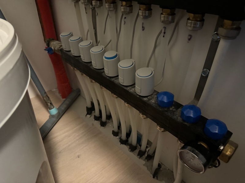

  • MooDyBLueS
gr8-jen schreef op donderdag 21 november 2024 @ 08:55:
Je zou nog meer warmte kwijt kunnen door de flow verder op te schroeven. Ik denk dat de WP in dit geval wel meer kan leveren, maar het kan het niet kwijt.
Ik heb gisteren al bij een aantal ruimtes de flow volledig open gezet maar verder dan 1-1,5 l/min komen ze niet. Nergens. Beneden is het eigenlijk allemaal 1,5 op een enkeling na en boven is het 1,0.
Ik merk nu ook dat na die 0,5C nachtverlaging het nu wel weer lekker vlot 20C in de woonkamer/keuken is, maar de werkkamer is slechts 18,5C.
Wel weet ik dat de hoh afstand in woonkamer/keuken 100mm is en de werkkamer/badkamer/garage 150mm (net als de hal trouwens). Dus met dezelfde flow snap ik dat het daarmee nooit dezelfde temp kan halen. Tel daarbij op dat dat plat dak is en hoewel goed geïsoleerd (dak en muren zijn Rc 6,3, vloer dacht ik 5,0) heeft het natuurlijk geen warmte boven zich zoals van de bovenste verdieping wel boven woonkamer/keuken zit.
Ik blijf zelf dus van mening dat het niet mogelijk gaat zijn puur met flow om die kamer net zo warm te krijgen. De enige thermostaat die de warmtepomp aanstuurt schakelt namelijk doodleuk de warmte uit als het 20C in die ruimte is, zonder na te denken over de rest van de ruimtes.
Als iemand weet hoe ik überhaupt de flow hoger dan 1,5 l/min kan krijgen terwijl de flow meters niet verder open kunnen, dan hoor ik dat graag.
Het liefst zou ik dus alsnog eea opdelen in 3 ruimtes (of meer) voor zoneregeling: BG woonkamer/keuken/hal + BG garage/badkamer/werkkamer + verdieping. Want de verdieping is soms juist warmer dan nodig. Vorige huis hielden we op 19C met slimme radiatorknoppen en nu is het daar soms 19,5-19,8C. Dat zou ik dan ook willen kunnen stoppen, maar ook alsnog alleen daar verder verwarmen indien het toch nodig is.
Kan het trouwens kloppen dat de vvw verdelers bij een warmtepomp systeem geen losse pomp hebben maar het direct door de WP geregeld wordt? Vorige huis (stadsverwarming) had namelijk wel een pomp bij de vvw verdeler zitten om eea rond te pompen.
@snameroc
Hier denk ik vergelijkbaar. Alleen radiatoren echter geen buffervat (volume van alle radiatoren en leidingen is bijna 175 liter, maar enkele radiatoren staan in de slaapkamers niet vol open).
Defrost duurt kort, 4-5 minuten voordat Ta weer boven Tr is. Soms is het minimum zelfs Ta gelijk aan Tr als de compressor weer start.
Maar de start na de defrost is best heftig, trekt regelmatig >3 kW, om na een paar minuten, als de Ta weer op niveau komt, flink in te zakken tot 1500-1800 W. Maar dan begint de verdamper alweer wit te worden en de volgende defrost is vaak 30-45 minuten later alweer (bij 0 graden en >90% RH hier in Twente). Dus kan die heftige start juist veroorzaken dat je in een defrost loop blijft hangen?
Ik stuur hier met en PAR60 van Mitsubishi op ruimteregeling.
Ik weet eigenlijk niet of met de PAR60 thermostaat ook op constante Ta te draaien is, en of start na de defrosts dan minder heftig is.
Heeft iemand hier ervaring mee, want met dit weer is mijn gemiddelde Ta ca. 35-36 graden, maar schommelt door de defrost cycle tussen 28 en 38, wat feitelijk nergens voor nodig lijkt.
Als de PAR zo niet gebruikt kan worden, wellicht de Netatmo gaan gebruiken, maar kan die parallel aan de PAR 60 draaien?

MooDyBLueS schreef op donderdag 21 november 2024 @ 12:03:
1. Meestal is er bij de verdeler zelf ook een een thermostatische regelventiel of iets dergelijks. Dat het voor die verdieping in zijn geheel kan knijpen. Je kan zoeken of je die ziet.
2. Als het goed is heb je voor die werkkamer en badkamer een thermostaat en motortje voor zoiets. Het sloopt wel weer je flow.
3. Ja meestal heeft de WP genoeg aan zijn eigen pomp. Tussen WP en verdeler zit dan ook een dikkere leiding dan voor CV, meestal 28 tot 32 mm dik. Die zouden genoeg flow moeten geven aan de verdiepingen. Sommige huizen zijn voor CV met 60 graden ingericht en hebben een dunnere leiding :F ;w

  • MooDyBLueS
gr8-jen schreef op donderdag 21 november 2024 @ 12:23:
Ik kan niks vinden om eerlijk te zijn. Ik zie bij de aanvoer een rode kraanknop en bij de retour een blauw kraanknop en that's it eigenlijk.
Ja, ik heb een thermostaat die de thermische motors op de vvw verdeler voor die zone regelt. Maar... (als ik het goed zeg) dat is een master-slave oplossing waarbij die thermostaat alléén de kleppen van de vvw in die zone regelt. Hij kan geen warmtevraag creëren. Want als de woonkamer zegt: ik ben op temp, dan stopt de warmtevraag. Dat is dus precies een van mijn issues met dit systeem.
Ah zo, thanks, weer wat geleerd. Er loopt inderdaad een dikke buis met isolatie eromheen naar beide vvw verdelers. Door die isolatie kan ik de diameter niet goed meten/zien, maar als ik het inschat klopt die 28-32mm wel.

  • MooDyBLueS
Blihi schreef op donderdag 21 november 2024 @ 15:29:
Heb je verdelers met pompen of zonder pompen? Plaats anders eens een foto.
Mijn beide verdelers staat verschil-druk gestuurd, dus meer groepen open, betekent hogere flow over de lussen, tot wel 4.5 liter/min over de badkamergroep. De overige lussen worden open/dicht gestuurd door de Honeywell zoneregeling en afhankelijk van de behoefte levert dat een secundaire flow op van 3 tot 40 liter/min.
De primaire flow vanuit de WP is zo'n 20 liter/min, dus in het ergste geval wordt er een factor 1:2 gemengd. Mijn stooklijn heeft daarom ook knikjes. Bij +20 is de Ta 30 graden, bij 0 is de Ta 31 en bij -10 is die 36 graden. Onder de nul stijgt de Ta dus sneller, omdat er gemengd wordt door de secundaire pompen.
Hier een foto van beneden:
Afbeeldingslocatie: https://tweakers.net/i/f-F75isXEIb9Wmjmft6o20F_LBo=/800x/filters:strip_icc():strip_exif()/f/image/FKOmQAonrzeJkePCfWLu7WLZ.jpg?f=fotoalbum_large
En van boven:
Afbeeldingslocatie: https://tweakers.net/i/sWqkAxsRsXeuptf7BcJQEN2Ayec=/800x/filters:strip_icc():strip_exif()/f/image/maa4nMD4rCypgxmOVJMaDSNi.jpg?f=fotoalbum_large
Wat je op de onderste foto ziet is links de blauwe kraan op de retour, er zit ook zo'n zelfde rode op de aanvoer en dat is op de andere verdeler identiek.
Overigens zijn dit oude foto's, dus let niet op de stand van de kleppen hier. ;)
Verder zit er naar mijn weten niks qua kranen/kleppen/regelingen en zie ik alleen de bar/temp meter nog (ook op beide foto's te zien).
Gisteren:
En vandaag:
Op een of andere manier denk ik wel dat tussen 2 en 3 in de nacht je backup heater heeft zitten helpen om de Ta weer op peil te krijgen. Wellicht goed om dus te kijken dat je niet onnodig de BH gebruikt, daar zal vast wel een teller van te vinden zijn om dit te controleren.
Verder is het zo dat de keuze van je Ta (zoals @ZonnigY ook aanhaalt) afhangt van je voorkeuren: Lager is efficienter, hoger helpt om het sneller op te laten warmen (en maakt het ook mogelijk om temperatuursverschillen te maken of compenseren).
Dat sluit dan ook weer aan op je vraag wat betreft de zones: Als er minder zones open staan (of meer zones zijn geknepen) hou je minder verwarmend oppervlak over wat je huis verwarmt en heb je dus een hogere Ta nodig. Omdat je huis aan de buitenkant prima is geïsoleerd, zal de zone die aan het verwarmen is ook indirect de rest van het huis proberen te verwarmen. In plaats van telkens afwisselend zones te gebruiken kan je ze dan beter eerst in balans brengen zodat ze allemaal doen wat nodig is, met de laagst mogelijke Ta.
De Ta verhogen en dan zones toepassen kan je dus zien als een workaround, maar de echte oplossing is de juiste balans vinden zonder de Ta onnodig te verhogen. Uiteindelijk komt alle warmte binnen je verwarmde schil en kan je beter zo veel mogelijk VVW oppervlakte actief gebruiken.

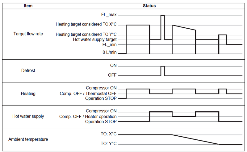

Misschien dat iemand dit pompdebietgedrag van Toshiba kan uitleggen?
Onderstaand plaatje komt uit het service manual en beschrijft hoe de interne circulatiepomp zich gedraagt in de automatische stand.
Afbeeldingslocatie: https://tweakers.net/i/d1-d4sbuED3LYgAlC7hJZQI0F_U=/800x/filters:strip_exif()/f/image/xxWo8KRegXcYOycDFtNKFvl7.png?f=fotoalbum_large
Hier vallen twee zaken op. Ten eerste dat het debiet tijdens de SWW run veel lager is dan tijdens verwarmen. Daar hadden we al wat discussie over gehad, maar ik kan nog steeds niet heel goed uitleggen waarom dat handig is.
Ook valt op dat het debiet bij een afnemende buitentemperatuur (TO: X naar TO: Y, TO staat voor Temperature Outside) lager wordt. Ik heb dat de afgelopen dagen ook gezien. Het werd buiten onder 0 en ineens ging het debiet omlaag, terwijl de Ta omhoog gaat op de ingestelde stooklijn.
Daarmee wordt toch het hele effect van de stijgende Ta teniet gedaan? Als de Ta stijgt, daalt het debiet, dus blijft het vermogen van het afgiftesysteem gelijk... Dat lijkt me nu precies niet de bedoeling, maar dat is ook het gedrag dat de oude CV ketel had.
Ik heb de pomp nu weer op een handmatige stand staan (gewoon altijd 80%, wat een flow oplevert van 20 l/min tijdens verwarmen en 24 l/min tijdens SWW), maar probeer te begrijpen waarom WP (en CV) fabrikanten dit zo programmeren.
PS. FL_MAX is 33, maar ik haal nooit meer dan 27 l/min, FL_MIN is 8 l/min tijdens verwarmen en 15 l/min tijdens een defrost. Heating Target zou bepaald worden door de formule FLrH = Capacity / 5 * 60 / 4.15 [l/min], waarbij het enigszins onduidelijk is of "Capacity" simpelweg de capaciteit van de unit is (8 kW) of de huidige vraag. Ik vermoed het eerste, dus dan is de target 23 l/min.
Verder staat er in de manual:
Target flow rate is finally determined with considering the correction according to ambient temperature and other operation condition.
Maar hoe die correctie op "ambient temperature" precies plaats vindt staat er niet bij, ook niet wat "ambient" is, hoewel het plaatje het dus over TO heeft en dat is de buitentemperatuur.
[ Voor 20% gewijzigd door Blihi op 22-11-2024 08:04 ]
  • Magnifique
  • Registratie: Oktober 2019
  • Laatst online: 17:18
Niemand?
Magnifique schreef op donderdag 21 november 2024 @ 17:27:
Ik heb een vraag over de flowmeters, ik zie bijna bij iedereen de flowmeters op de aanvoer kant zitten, bij mij zitten ze op de afvoer/koude kant.
Ik gebruik de verdelers als een altijd open systeem en draai de niet gebruikte lussen dicht middels knoppen en de flowmeters omlaag.
We hebben een WP met alleen vloerverwarming en geen pompen bij de verdelers, die heb ik weg laten halen.
Hoe erg is het dat de flowmeters op de koude kant zitten?
  • Blihi
  • Registratie: Juni 2018
  • Laatst online: 02-06 14:38
Flowmeters kunnen maar aan 1 kant zitten en dat is dan de juiste. Het zijn namelijk veerbelaste kleppen die open gedrukt worden door de CV pomp. Zet je de flowmeters aan de verkeerde kant, worden ze dicht gedrukt en heb je geen flow....
Waarom zou je aan de flowmeters draaien? Als je de knop dicht draait heb je geen flow. Je draait toch ook niet steeds de hoofdkraan dicht als je de keukenkraan dicht draait?
Dus, als je flow hebt zitten ze goed.
Dank je, ik draai de flowmeters ook dicht omdat ik na het dichtdraaien van de knoppen nog steeds een heel klein beetje flow zie. Volgens mij moet dat niet omdat er dan te lang teveel koud water blijft doorstromen waardoor de WP onnodige blijft draaien, toch?

Of de SUZ40 op papier neem de impact van manier van defrosten niet goed (genoeg) mee en klopt van geen kanten....
Wat ik zo lees heeft iedere SUZ eigenaar het defrost verschijnsel het ecodan topic. Lijkt mij dan onwaarschijnlijk dat het in de installatie zit toch?
Het verschil is allleen dat niet voor iedereen het verschijnsel een probleem is. Als je zat vermogen hebt dan kun je in 50-15=35 minuten met een hoge Ta je woning wel weer opwarmen.
Alle groepen open:
Afbeeldingslocatie: https://tweakers.net/i/6ymkxDKNSjyOE8Es-5rtvK1w_qo=/800x/filters:strip_icc():strip_exif()/f/image/uf3YodmGqqpeTEEbNuprtNPc.jpg?f=fotoalbum_large
1e verdieping dicht:
Afbeeldingslocatie: https://tweakers.net/i/TT7_UD2YiL9mgUpk-x7xPzxQXdI=/800x/filters:strip_icc():strip_exif()/f/image/JUtk7wg4Qm3Ctf73dkeDMIPw.jpg?f=fotoalbum_large
Het grote probleem hiermee is dat we vorig jaar dachten dat het probleem echt was opgelost na de nieuwe printplaat. Ik kan ze weer opnieuw bellen maar grote kans dat het dan >5 graden is en dan geen probleem.
Ik denk dat als je er niet actief naar kijkt dat het je ook niet direct merkt dat er een probleem is. De woning zakt misschien iets in temperatuur maar tegen de tijd dat je dit echt merkt is het vaak alweer >5 buiten en warmt het geheel weer op.
Ik zie een delta-T van +/- 5 graden. Als dat bij een vermogen is van +/- 6 kW (volgens boekjes maximum bij deze buitentemperatuur en omdat je de Tset niet lijkt te halen ga ik daar even vanuit) is dat een flow van slechts 18 l/min. Dat is eigenlijk vrij laag.
Je ziet ook aan de heel constante, lage Tr dat het vermogen niet toereikend is. De warmte is volledig afgegeven als het water terug komt bij de WP.

@laurens0619 overigens is het optreden van defrosts elk uur niet zo bijzonder Laurens, je zag het de afgelopen dagen in verschillende merkspecifieke topics rammelen van defrost, in heel veel voorbeelden van diverse merken elk uur.
Zeker, maar om daar vervolgens 15 minuten mee bezig te zijn: dat klopt niet.
Een serie-buffer zou ook al kunnen helpen, want misschien heeft de installatie helemaal niet genoeg inhoud, maar dat is allemaal gokken.
Iets wat overigens bij mijn WP kan spelen: te korte koelleidingen. In mijn handboek staat niet alleen een maximale lengte, maar ook een minimale lengte voor de koelleidingen. Maak je ze te kort krijg je dus ook vreemd gedrag.
