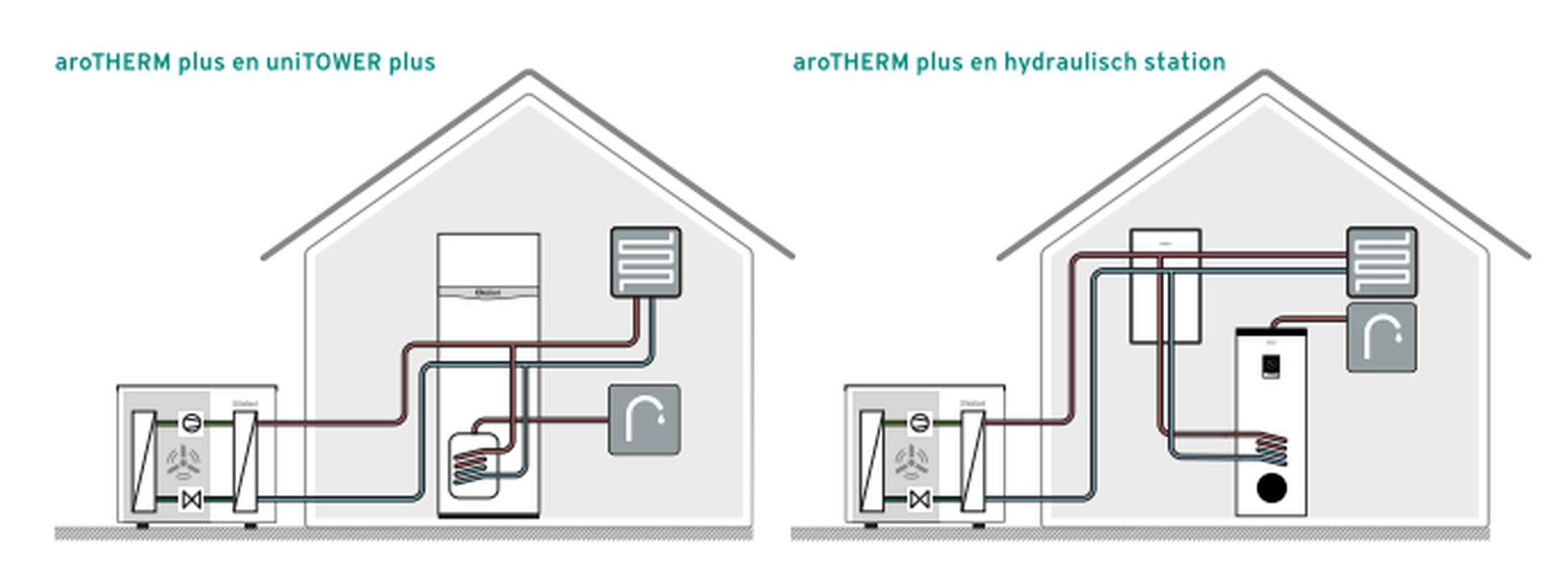

Sorry, het kenmerkende verschil van een split en een monoblok is dat de hoofd heat-transver bij een monoblok geheel in de buitenunit plaats vind en er dus geen leidingen met koudemiddel in het huis gaan komen en een split systeem waarbij de heat-transver dus gesplitst is in een buiten en binnendeel en daardoor er een een koude-middelleidingen tussen buiten en binnen units lopen.
Bij FE monobloks zie je ook dat mn deze binnenunit gecombineerd zijn met een voorraadsvat (zeg maar model grote staande koelkast)
vaillant gebruikt hiervoor dus niet de term hydrosplit maar soms het woord hydraulisch station of uniTower.
Of zouden we nu dan deze woorden hiervoor moeten gebruiken. lijkt me dus van niet.
Afbeeldingslocatie: https://tweakers.net/i/zFbR1xxzerzTrMRUJC_BMrA7YdQ=/full-fit-in/4000x4000/filters:no_upscale():fill(white):strip_exif()/f/image/pPxBKBNFu5zsKVU7hVY5EIgD.png?f=user_large
Andere gebruiken voor het verwarmen een extra w/w warmtepomp om een boilervat op de gewenste temperatuur te brengen, maar ook daar bestaat de leiding uit gewoon CV-water leidingen tussen de buitenunit (monoblok) en een of ander binnenunit (wat dus veelal een combinatie is van binnenunit gecombineerd met een boilervat).
daarnaast als ik op het word "hydrosplit" ga googlen kom ik eigenlijk slechts één merk tegen namelijk LG, dus lijkt het me hier duidelijk dat deze term bewust slechts door één merk wordt gebruik en dus puur marketing technisch aan te zien is. sorry, alleen om de eenduidigheid laten we het gewoon bij monoblok en splitunits houden, dat is tenslotte ook al zo breed ingeburgerd. En laten we al die fancy benamingen die de merken steeds opnieuw bedenken om voor te laten zien hoe ze oude wijn in nieuwe flessen omverpakken maar even links liggen.

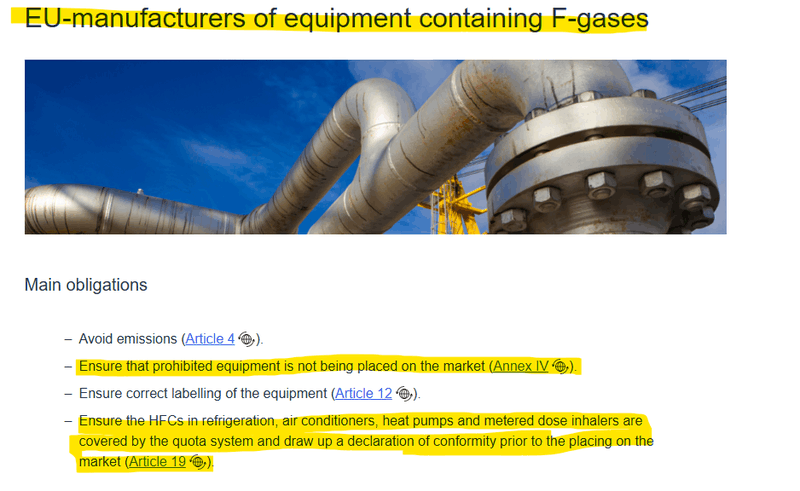

Het koudemiddel R454B is een mix van oa R32 68.9% (F-gas) en 31.1% van 2,3,3,3-tetrafluoropropene (R-1234yf); met een GWP van 466.
oeps; ik vrees dat deze dan wel in de EU een klein maar wezelijk probleem hebben:

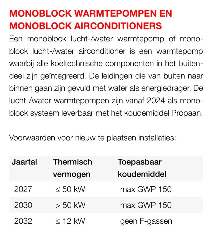

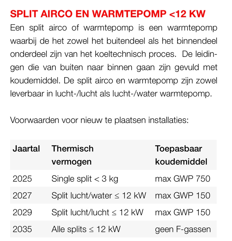

volgens mij is conform de nieuwe F-gassen verordening binnen de EU het volgende aan de hand.
conform onderstaand scherma betekend dit dat Mono-bloks met dit middel per 1-1-2027 verboden zijn en splitunits warmtepompen ook de zelfde datum, alleen airco's mogen iets lager, tot 1-1-2029.
dus nu voor deze koudemiddelen nog kiezen heeft niet echt een meerwaarde tegenover R32 met een GWP van 675.
in 2032 is het dan helemaal uit met F-gassen in nieuwe airco's en warmtepompen, R290 (propaan) is geen F-gas en zal dus een veilige keuze zijn.
Mono-bloks:
Tot en met 50 kW met een GWP van 150 of meer: verboden per 1 januari 2027

hier nog een opsomming die ik hier pas geleden ookal heb geplaatst: de F-gassen voor warmtepompen in een notedop.
Mono-bloks:
Meer dan 50 kW met een GWP van 150 of meer: verboden per 1 januari 2030
Alle monoblocks (met F-gassen) tot en met 12 kW: verboden per 1 januari 2032
Split-unit
Minder dan 3 kilogram aan F-gassen met een GWP van 750 of meer: verboden per 1 januari 2025
warmtepompen:
Lucht/water tot en met 12 kW met een GWP van 150 of meer: verboden per 1 januari 2027
airco's
Lucht/lucht tot en met 12 kW met een GWP van 150 of meer: verboden per 1 januari 2029

R32 met zijn GWP van 675 zal dus in de groep vallen >150 en veruit de meeste warmtepompen zullen in de categorie <=12 kW vallen, en voor deze is 2027 echt het einde voor verkoop van nieuwe units.
welke redenen bv Vaillant heeft om nu nog met nieuwe modelen met R32 te komen kan ik je niet beantwoorden, dat zul je echt aan het merk zelf moeten vragen, ik mag aannemen dat ze daar zelf goed over hebben nagedacht. of het is een noodzakelijke vervanging van oude modellen om deze nu nog tot 2027 te kunnen blijven verkopen of wat voor andere redenen je zou kunnen bedenken. :?
, deze F-gassen regeling is nu nog slechts beperkt tot de EU echter zijn deze regels wel ook in lijn en om te voldoen aan internationale afspraken (het Protocol van Montreal ( 1989) en het daarmee samenhangende Kigali Amendement (2016)).
Dus ook daar ziet men dat de weg gaat naar het zo veel mogelijk stoppen met F-gassen, De EU is nu een keer iets sneller hier mee (infeite nog te langzaam)

Mbt verboden, dit zijn productie / import verboden. Dus als een leverancier of producent nog een flinke voorraad R32 split units op de plank heeft staan, mogen die na jan 2027 nog gewoon verkocht worden.
  • MacD007
  • Laatst online: 06-06-2025
ingmar89 schreef op dinsdag 13 augustus 2024 @ 13:52:
is dat zo :?
volgens artikel 11 staat er : in de markt brengen, verkopen aan consumenten valt daar dus ook onder.
"Placing on the market prohibitions referred to in Article 11(1)"
in Artikel 3 staan de def. wat daarmee bedoeld wordt "‘placing on the market’ means the customs release for free circulation in the Union or the supplying or making available to another person within the Union, for the first time, for payment or free of charge, or the use of substances produced, or of products or equipment manufactured, for own use;"
in Annex IV staat dan vermeld welke dat zijn, zie mijn eerdere post hierover.
dus zelfs kado geven van een nieuw product mag dan niet meer.
[ Voor 3% gewijzigd door MacD007 op 13-08-2024 14:10 ]
Quatt WP 4,5 kW - Atag CV ketel - Honeywell T6 - 23 panelen SolarEdge
  • True
True
Dislecticus
MacD007 schreef op dinsdag 13 augustus 2024 @ 14:07:
is dat zo :?
Je leest over 'for the first time,' heen.
Dus op de markt brengen van een nog niet eerder in de markt gezet product.
Ergo, wat @ingmar89 zegt klopt.

ik lees dit dus even anders, ik kijk wel even naar de nederlandse vertaling wat daar staat:
"6) “in de handel brengen”: de vrijgave door de douane voor vrij verkeer in de Unie of het voor het eerst in de Unie, al dan niet tegen betaling, leveren of beschikbaar stellen aan een andere persoon, of het gebruik van geproduceerde stoffen of van vervaardigde producten of apparatuur, voor eigen gebruik"
gelet op de plaats van komma's in de tekst wordt volgens mij hier namelijk wat anders bedoeld; het voor het eerst in de handel brengen van het apparaat (dus blijkbaar zijn tweede hands apparatuur hiervan uitgesloten, of dit moet ergens anders weer anderes geregeld zijn) tegen betaling of zelfs gratis aan een andere persoon.
deel 1: de vrijgave door de douane voor vrij verkeer in de Unie of het voor het eerst in de Unie, (voor het eerst slaat dus alleen op dit eerste deel)
deel 2: al dan niet tegen betaling,
deel 3 leveren of beschikbaar stellen aan een andere persoon,
deel 4: of het gebruik van geproduceerde stoffen of van vervaardigde producten of apparatuur, voor eigen gebruik"
Dus in normaal nederlands als het apparaat nieuw aan een klant wordt verkocht (tegen welke prijs dan ook) wordt dit gezien als inde handel brengen. blijkbaar valt hieronder ook het gebruik van geproduceerde stoffen of van vervaardigde producten of apparatuur, voor eigen gebruik hieronder.
  • True
True
Dislecticus
MacD007 schreef op dinsdag 13 augustus 2024 @ 14:37:
Een wellicht iets duidelijkere definitie vind je hier: https://eur-lex.europa.eu.../?uri=CELEX%3A52013DC0592 'het voor het eerst in de EU op de markt aanbieden van een product'.
Onder: 'Artikel 3 Definities' staat (zoals jij ook al noemde):
6)
“in de handel brengen”: de vrijgave door de douane voor vrij verkeer in de Unie of het voor het eerst in de Unie, al dan niet tegen betaling, leveren of beschikbaar stellen aan een andere persoon, of het gebruik van geproduceerde stoffen of van vervaardigde producten of apparatuur, voor eigen gebruik;
Gaat echt om de implicatie van vrijgave door de douane = importeren in de EU.
Als je dit gaat haviltexen kom je never nooit uit op: verkopen aan een klant. Ik zie dat gewoon echt als iets heel anders, wat hier duidelijk niet bedoelt wordt.
En hier staat wel het één en ander over wat 'in vrije verkeer brengen' is: https://www.belastingdien...rije_verkeer_brengen.html
[ Voor 4% gewijzigd door True op 13-08-2024 15:26 ]

kijk maar eens hier na:
Afbeeldingslocatie: https://tweakers.net/i/fcnkwdALJd5lCIAwVq53Iho9dxI=/800x/filters:strip_exif()/f/image/A5JUzP9wWbRICYGTDOyrOdfw.png?f=fotoalbum_large
bron: https://climate.ec.europa...ipment-containing-f-gases

Mitsubishi Electric, een van de wereldwijde marktleiders voor warmtepompen, beschouwt het als volgt (uit het eerder genoemde white paper over koudemiddelen van Mitsubishi):
Afbeeldingslocatie: https://tweakers.net/i/wBfg7T_iibEtzyidk2lOaceX9Zw=/x800/filters:strip_icc():strip_exif()/f/image/2SmsY5fqDv8SzOQB1L8x0l3M.jpg?f=fotoalbum_large
Afbeeldingslocatie: https://tweakers.net/i/z4NL3HgtvuVHByhXO7CF2qchITw=/x800/filters:strip_icc():strip_exif()/f/image/lTOdRLZkYBndDp5ieBmnbV1r.jpg?f=fotoalbum_large
Dus zij zien
- GWP < 150 per 2027 als voorwaarde voor nieuw te plaatsen monoblock warmtepompen
- GWP < 750 per 2025 als een voorwaarde voor nieuw te plaatsen single split warmtepompen.
- GWP < 150 per 2027 als een voorwaarde voor nieuw te plaatsen single split warmtepompen met vermogen tot 12 kW.

ingmar89 schreef op dinsdag 13 augustus 2024 @ 18:51:
Zij gaan dus wel uit van nieuw te plaatsen installaties. Ik moet eerlijk zeggen dat ik geen wetteksten er op na geslagen heb, maar uitgegaan ben van wat me is verteld(in dit geval door intercool, importeur Toshiba).
De praktijk, als het een verkoopverbod zou zijn, zou zijn dat er (groot) handelaren op bepaalde momenten zouden blijven zitten met onverkoopbare aircos en warmtepompen.
Ik lees "op de markt brengen" dan ook als in de Europese markt importeren. (Maar dat is mijn interpretatie)
ik denk dat je dat breder moet zien; bij de definities staat verder dus ook "leveren of beschikbaar stellen aan een andere persoon", volgens mij valt daar dus ook gewoon wij als consumenten onder.
Door @SebastiaanPs geposte info van Mit. geeft eigenlijk exect ook dat aan, tot die datum kun je als consument deze nog kopen, daarna dus niet meer.
ik ga er ook van uit dat de fabrikanten lang daarvoor al hun productie voor de EU op hebben aangepast en ook de voorraden bij importeurs, groothandel en installateurs dan al zodanig zijn afgebouwd dat dit voor hun geen probleem gaat geven.
Ik verwacht dan ook dat je eind 2026 ook nog maar heel lastig aan dit soort producten kunt kopen die conform Annex IV in 2027 verboden gaan worden.
Dit kon je in het verleden ook al zien, de betroffen producten waren gewoon niet meer te koop.

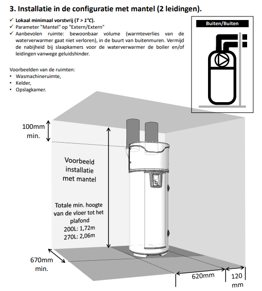

SebastiaanPs schreef op woensdag 14 augustus 2024 @ 08:25:
Waarom die ketel dan houden?
Ik zou dan een monoblock of split nemen met in het ‘ketelhok’ aan de andere kant van de muur de binnenunit met een SWW vat, geen aparte warmtepompboiler. Simpel en dan ben je meteen helemaal klaar en kan het gas weg, ben je ook van het vastrecht af.
Ik zou hier niet kiezen voor een warmtepompboiler, want je hebt óf een extra buitenunit nodig als het een split is, óf als het geen split is haalt de WPB de warmte uit je huis, wat ervoor zorgt dat er in de stookmaanden twee warmtepompen draaien voor de SWW warmte (met WP buiten -> binnen en met WPB binnen > SWW) en daarnaast schijnt de warmtepompboiler binnen vaak ook niet bepaald stil te zijn.
veruit de meeeste WPB (L/W) versie dan kun je gewoon aansluiten op een luchtkanaal zodat deze zijn benodigde lucht van buiten gaat aanzuigen en ook weer naar buiten kan afgeven.
kijk maar naar dit voorbeeld van de Atlantic Explorer warmtepompboiler V4:
Afbeeldingslocatie: https://tweakers.net/i/wSsAahRr6sCXyPlXo0NVC_r7kFo=/full-fit-in/4000x4000/filters:no_upscale():fill(white):strip_exif()/f/image/m34SxPrAd7TAf14E3HCH73Xa.png?f=user_large
en hier nog een ieder beter tekening met de verschillende opties van toevoer en afvoer van de lucht. van dezelfde WPB.
Afbeeldingslocatie: https://tweakers.net/i/ZeFY0zSm7rl9CssDaHYA4Ppk4KI=/800x/filters:strip_exif()/f/image/0d4jzZo3snZVsY23qUFwwxij.png?f=fotoalbum_large
afhankelijk van de locatie waar deze staat heb je modelen met meer of minder geluidsisolatie, dus kijk mn ook daar naar als je een geschikte WPB gaat uitzoeken.
