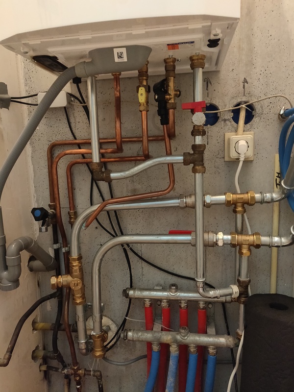

Ik heb zelf 28mm staal met van die redelijk soepele persbochtjes. Daar pompt mijn WP 1200 L/h door (20 L/min). Ik hoor niets, zelfs niet met mijn oor op de buis. Dus je hoeft in mijn ogen niet op geluid te rekenen.
Warmteservice kon mij destijds mantelbuis voor 28mm buis van de rol leveren, koste iets van een euro per m. Dat heb ik hier gebruikt waar de buizen de vloer door moesten. Hiermee geef je de buizen ruimte om wat uit te zetten, zodat ze niet gaan tikken bij opwarmen.
Afbeeldingslocatie: https://tweakers.net/i/qfKPZChG1h546ovEhi1ugc_W5jE=/x800/filters:strip_icc():strip_exif()/f/image/8HnxoPedRRMaQ87m32Zwalph.jpg?f=fotoalbum_small
Hier komen mijn WP-leidingen het huis binnen, via dat dichtgepurde gat. Daar zit zelfs een haakse bocht in dat knel T-stuk, en die hoor ik ook niet. Daarop moet in de binnenkort de retour van het boilervat komen (driewegklep zit er ook al zoals je ziet), maar voorlopig doet de cv nog SWW.
De verdeler ziet zijn voor de radiatoren op de 1e verdieping, de rechtdoorgaande buis is 28mm naar de vloerverwarming op de begane grond. Daar wil ik de meeste flow naar hebben.
En ja, het zint me niet helemaal dat de leidingen niet allemaal 100% haaks zijn, maar ik ga het niet fixen :+ De snoeren moet ik ook nog wel een keer netjes vastmaken.

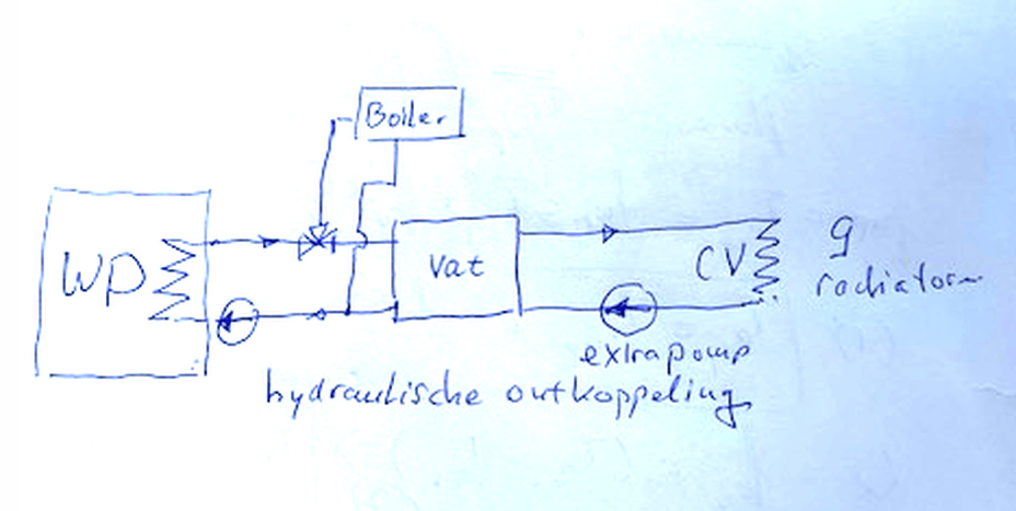

Mengvat bij de installatie van mijn buurman.
De installateur heeft de Amber 95 (mono full-E zonder hydraulische binnenunit) aangelegd via hydraulische scheiding met een mengvat/buffer en dus een extra pomp in het CV systeem.
De woning heeft radiatoren en geen vloerverwarming.
Als de pompen op verschillende flows zijn afgesteld zal een een vertcale stroming in het vat ontstaan met als gevolg menging. Bij menging zal er een thermodynamisch verlies onstaan met als gevolg een lagere COP. Per graad hogere Ta een daling van de COP van 2%. Dus bij 5C hogere Ta een 10% hoger elektriciteit verbruik.
Volgens mij was dat mengvat helemaal niet nodig en dient alleen als buffer.
Is een mengvat gebruikelijk in de installatie wereld en waarom?

Volgens mij is dat verhaal al een miljoen keer voorbij gekomen.
Totale afgifte radiatoren bij wp temperaturen?
Zit er ook nog iets van naregeling op? Thermostaatkranen of whatever?
Welke flow is haalbaar met bestaande radiatoren en leidingwerk in combinatie met de pomp van de wp?
Als je in voorgaande punten geen belemmering kunt vinden voor de wp dan is dat vat overbodig.
Een buffervat zorgt er hoofdzaak voor dat de wp minder pendel gedrag vertoont in geval van te weinig afgifte maar ook tevens dat je energierekening hoger is.
Er staat hier een 1000 liter vat en ik heb nog mengverdelers, beide killing voor de efficiëntie van de wp.
Mijn ta staat een paar graden hoger dan nodig zou zijn voor de woning.
Maar we hebben ook nog een hout cv waar die beide zaken weer noodzakelijk zijn.
Waarom daarom...
Met de juiste installatie is de wp in balans met de afgifte in de woning welke op zijn beurt in evenwicht is met het warmteverlies van de woning.

Het is een beetje aangeleerd gedrag om standaard een buffervat toe te passen.
Bij de meeste fabrikanten en leveranciers leer je op cursus dat je een buffervat moet toepassen en/of in de prijsopgave wordt die altijd standaard aangevinkt, waardoor de meeste installateurs denken dat die dus ook altijd nodig hebt. (@Carboy54 weet wat Itho Daalderop aangeeft)
Ook op internet als je zoekt op: " is een buffervat nodig " krijg je allemaal websites die het nog eens pushen...
Ook vanuit de koeltechniek (achtergrond) verwachten ze meestal een buffervat nodig te hebben, zelfs tijdens de opleidingen en cursussen... Alle opstellingen hebben standaard een buffervat.
Een buffervat heeft in sommige opzichte best wel voordelen, maar die voordelen zijn hoofdzakelijk vanuit de installateur geredeneerd en niet vanuit de consument of efficiency.

@Tomexergie In de TS van het Amber forum ( Itho Daalderop Amber) vind je alle installatie manuals zoals deze onderstaande waar precies omschreven staat bij welke minimum inhoud een buffer niet meer noodzakelijk is. Zelf draai ik al 7 jaar met radiatoren zonder buffer eerst met een Panasonic en nu met succes de Amber met R290.

Ik heb een stalen cv leiding van 1 duims / 33,7 waar ik middels een 35mm t stuk + kunststof knelring ( zo’n bruine ) de WP op wil intakken.
Nu twijfel ik , met het oog op eventuele lekkage
- hoe dit door te halen zonder risico iets scheef te gaan met de multi tool(?) - buizen snijder gaat niet rond door naastliggende leiding en verwacht ook moeizaam door dikwandige staal (?)
- is de verf op de buis geen probleem? Op de foto lijkt het ook al ietwat geroest? Moet ik dit schuren of is dat gegarandeerd lekkage ?
Afbeeldingslocatie: https://tweakers.net/i/B4Fs6SSplUzALK8eYzjFM86n8V0=/800x/filters:strip_icc():strip_exif()/f/image/UV3ychrE2OdIkG0Gf7xZFQPW.jpg?f=fotoalbum_large
  • koevlaas2
  • Laatst online: 02-06 23:45
Guus. schreef op woensdag 12 juni 2024 @ 21:55:
Geel is gas als het goed is.
  • SebastiaanPs
  • Registratie: Oktober 2022
  • Laatst online: 13:39
koevlaas2 schreef op woensdag 12 juni 2024 @ 22:30:
Oejjjj…
En nu afwachten of er nog een reactie komt
Zoals anderen al aangaven geeft gele tape alarm want dat is normaliter een gasbuis! Hoewel gasbuizen meestal van koper zijn tenzij erg oud.
Als het cv leiding is van dikwandig staal is dan ga je meerdere multitool zaagjes verslijten want dat gaat erg lastig. Laatste keer dat ik iets aan dikwandige buis moest koppelen heb ik gewoon m'n accu slijpschijf gebruikt.
Ja je hebt speciale (dikwandige) ringen nodig (kunststof bruine of blauwe), want de buis past niet goed met de messing ringen die je normaal met knelfittingen gebruikt.
Maar eerst even goed nakijken of je wel de goede buis hebt want geel is gas en dus erg gevaarlijk...

Carboy54 schreef op woensdag 12 juni 2024 @ 21:46:
Mijn vraag ging eigenlijk niet om het buffervat. Een normaal in de retour geplaatst buffervat zal een positief invloed hebben op de COP i.v.m. pendelen.
Het gaat in dit geval om een mengvat waar ook de retour en aanvoer zijn aangesloten De Ta van de warmtepomp gaat onnodig omhoog. Inderdaad staat ook bij ITHO een mengvat in de voorbeelden.
Ik zal morgen met een rekenvoorbeeld en schema een toelichting geven.
Mengen is altijd killing voor het thermodynamisch rendement bij een WP installatie.
Maar dat interesseert de installateur niet omdat hij alleen geïnteresseerd is in bedrijfszekerheid zonder klachten. De elektriciteits rekening betaalt de klant.

  • Tomexergie
  • Registratie: Maart 2014
  • Laatst online: 01-06 07:47
Carboy54 schreef op donderdag 13 juni 2024 @ 09:35:
Je bedoeld dus waarschijnlijk een hydraulische scheiding door een open verdeler dat is iets anders dan een buffervat.
Het net hoe je het noemt, het buffervat en hydraulische scheiding gecombineerd
Zie het schema:
Afbeeldingslocatie: https://tweakers.net/i/MTb1ESZd2hLFkX01GjSqlUkLTIM=/full-fit-in/4000x4000/filters:no_upscale():fill(white):strip_exif()/f/image/uJREoVzk36VskEDBTK5nFSUM.png?f=user_large
Hiervan heb ik een Excel berekening gemaakt:
Afbeeldingslocatie: https://tweakers.net/i/dsUHsEeIzcjGBDocx_gMwKpPz28=/full-fit-in/4000x4000/filters:no_upscale():fill(white):strip_exif()/f/image/w94sqU5RRQ5XlwJx9j6YWMT4.png?f=user_large
In een vat van 40 liter met grote flows zal thermische gelaagdheid moeilijk in stand blijven. Mijn berekening is gebaseerd op volledige menging. De afgifte van de radiatoren veranderd ook bij de flow. Dit is (nog) niet meegenomen in deze berekening, maar maakt de resultenen nog ongunstiger. De analyse is uiteraard indicatief.
Door het meng/buffer vat zal je bij deze installatie 5 tot 10 % meer elektriciteit verbruiken.
Daarnaast is er elektriciteit voor een extra pomp nodig.
In bepaalde gevallen is hydraulische scheiding nodig, maar in dit geval een eenvoudige CV installatie met leidingen van 32mm, geen vloerverwarming en convectoren. Overbemeten radiatore(9) omdat die berekend zijn uit de on-geisoleerde periode 1970. Ta= 38C bij Tb 2C gemeten.
Wat zal ik mijn buurman adviseren? Hij wil een zo hoog mogelijke COP en gaat echt voor het milieu. Wat moet de installateur daarvoor aanpassen?
Mijn idee: Pomp weghalen en aanvoer WP en toevoer CV direct koppelen.

Tomexergie schreef op donderdag 13 juni 2024 @ 11:32:
Zie het schema:
In beide gevallen is dit nu een hydraulische scheiding. Of bij voldoende waterinhoud van het systeem wat altijd open blijft staan waterpomp en buffer er tussen uit. ( meestal voldoende inhoud bij overbemeten radiatoren ) Of bij veel naregelingen waarbij de minimum inhoud niet kan worden gegarandeerd ( werkende thermostaat kranen ) de buffer in serie in de retour naar de warmtepomp en dan zonder waterpomp. KISS

Carboy54 schreef op donderdag 13 juni 2024 @ 12:44:
Ik begrijp dat de installateur geen risico wil nemen en "standaard" een hydraulische scheiding toepast. Ik denk dat ze niet weten dat dit ten koste gaat van de efficiency van het systeem. Het begrip thermodynamica is onbekend in de installateurs wereld.
Als er van de 9 radiatoren 2 open blijven is er al 100 liter water, dus meer dan een buffervaatje.
Ik zal adviseren om in de huiskamer waar de thermostaat hangt de doppen van de CV kranen te verwijderen, dat heb ik ook gedaan. Dan is er altijd doorstroming.

  • Laatst online: 13:50
Tomexergie schreef op donderdag 13 juni 2024 @ 13:42:
Hufterproof dus. Ik noem daarom een buffervat altijd een geïsoleerde radiator :-) geeft zelfs geen warmte af. 8)7
saabfanatic schreef op donderdag 13 juni 2024 @ 13:31:
Wij zijn al enige tijd aan het kijken naar een warmtepomp, het leidinggwerk ligt er al (heeft al eens een warmtepomp gestaan waarvan de pomp kapot is gegaan) dus het is in principe neerzetten, aansluiten en draaien.
Voor onze woning (1000m3) heb ik best wat vermogen nodig (tussen de 13 en 15kw) en zag ik dat de LG Therma 16KW 3F aan te kopen is voor ca. 4300 euro (techniekwebshop). Volgens mij is dit allemaal rest voorraad van 'oude' R32 modellen. De subsidie is 3975 euro dus voor een paar honderd euro staat deze machine te draaien.
Is er een reden om NIET te kiezen voor deze LG te kiezen en bijvoorbeeld toch te kiezen voor een Vaillant Arotherm R290 VWL 125/6?
