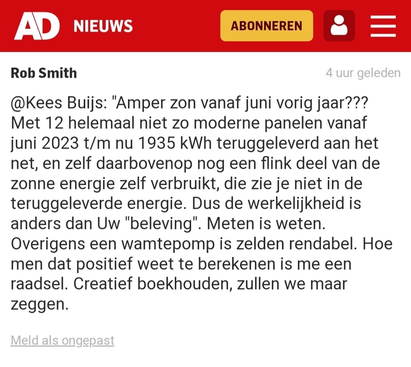

Ik las zojuist onderstaande stukje van het AD:
Afbeeldingslocatie: https://tweakers.net/i/wgGhWnyn9FRxYOJiims1oJA9gFg=/x800/filters:strip_icc():strip_exif()/f/image/Yr1ovnB5vv0hl3gl8sJ0NpER.jpg?f=fotoalbum_large
De reacties staan vol met mensen die walgen van de 'subsidie graaiende Nederlander' die zich rijk rekende bij het leggen van zonnepanelen.
1. Hoe kan het dat mensen zo benadeeld worden? Dat is (voor nu) toch een eigen keuze zo lang ze bij dezelfde energieleverancier blijven?
2. En hierom relevant voor dit topic:
Afbeeldingslocatie: https://tweakers.net/i/XUTj4gSl00OOQIPjm9BjuT5UFGU=/800x/filters:strip_icc():strip_exif()/f/image/rYXFCNdghO3BSu0YmZa1TSTP.jpg?f=fotoalbum_large
Waar komt dit gelul vandaan? In welke situatie kan een warmtepomp niet rendabel zijn?
Ik heb geïnvesteerd in isolatie, zonnepanelen en een warmtepomp. Mijn jaarafrekening ging van ruim 2,5k naar 600.
[ Voor 4% gewijzigd door DaanTriple7 op 28-03-2024 17:02 ]

Een warmtepomp is vrijwel altijd rendabel, mits je deze goed inregelt. Bij een goed afgestelde WP ruil je 1 m3 gas in voor 2 kWh stroom.
Helaas rekenen installateurs kapitalen voor de installatie en verzinnen ze er allerlei waanzinnige kosten bij. Het terugverdienen wordt dan soms een uitdaging.
Hier ook weer, een halve ton investeren in zonnepanelen en een warmtepomp? Hoe dan? Is dat ding van goud?
Een a-merk WP kostte mij na goed zoeken 8k, maar er komen rustig offertes voor 20k tot 30k voorbij.
[ Voor 26% gewijzigd door Blihi op 28-03-2024 17:11 ]

DaanTriple7 schreef op donderdag 28 maart 2024 @ 16:59:
Wat heeft die voor die €50.000,- allemaal gekregen, of dat wordt niet kenbaar gemaakt? Heb geen premium vandaar…
Dit is dus een mooi voorbeeld van kudde gedrag!
Iedereen loopt elkaar na te roepen, zie de reacties met waterstof ook al…
Jammer dat het AD en elke andere krant altijd het negatieve deel belichten i.p.v. weten hoe de vork echt aan de steel zit.
Maar dat is misschien wensdenken.

Triple glas, een batterij, laadpaal, 24 zonnepanelen en een warmtepomp heeft hij voor dat bedrag. Het geklaag gaat alleen over de terugleverboete, niet over het functioneren van de warmtepomp.
Z'n energiekosten zijn van 4k naar 1,5k per jaar gegaan trouwens. Die besparing is er dus zeker wel.

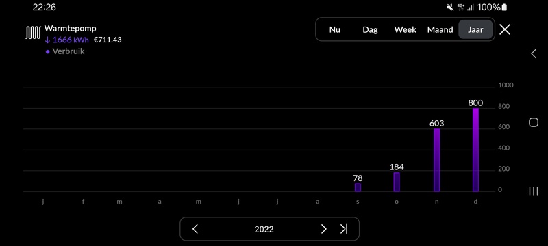

Grafiekjes van de wp van begin tot nu.
Afbeeldingslocatie: https://tweakers.net/i/Zscc4RoU-WA4KLv9mtEoClocE48=/800x/filters:strip_icc():strip_exif()/f/image/KFFKSgCRxHhDstPoQVcRx06p.jpg?f=fotoalbum_large
Afbeeldingslocatie: https://tweakers.net/i/AngeDUKPTe1YaXZwWZVO3wg6ga4=/800x/filters:strip_icc():strip_exif()/f/image/P83KkhFwKAtfRlDz5IAwv1z7.jpg?f=fotoalbum_large
Afbeeldingslocatie: https://tweakers.net/i/l2_p_3oOpWECax__-IDMHTljDPw=/800x/filters:strip_icc():strip_exif()/f/image/3YtAHs0V4sPJkPg4gwlWVhuU.jpg?f=fotoalbum_large
Afbeeldingslocatie: https://tweakers.net/i/JvbuTUnL_OaELfnAdqGJwmTYFrw=/800x/filters:strip_icc():strip_exif()/f/image/3KmpVUPUh27Vzz5AP9Sbqv1M.jpg?f=fotoalbum_large
En vandaag staat er weer een stuk in het AD dat een goed ingesteld systeem juist enorm veel scheelt.
(kan ik me in vinden, ik ga ook van EUR 250pm naar een teruggave elke maand door m'n goed/doordacht

Whiskey48 schreef op vrijdag 29 maart 2024 @ 13:17:
opgezette warmtepomp en zonnepanelen.
Een goed advies hielp hier wel bij wat niet vanzelfsprekend is heb ik gemerkt. Gelukkig via Tweakers veel informatie en een goede installateur kunnen vinden. Heeft me een geld bespaard en een stuk betere opstelling opgeleverd die ik ook logisch vond. (met dergelijke uitgaven heb ik wel eens de neiging om ook zelf even een beetje uit te zoeken hoe het zit voor ik zoveel geld uitgeef. Dit bleek helaas ook erg nodig, ik heb de meest belachelijke en prijzige offertes gehad welke allemaal de énige juiste optie zou zijn voor mij. Alles uiteraard op voorraad en snel geïnstalleerd. ... Uiteindelijk dus even gewacht op goed advies en tot deze spullen beschikbaar waren).
