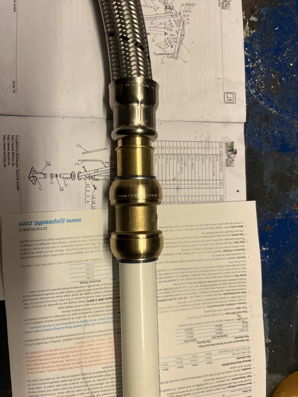

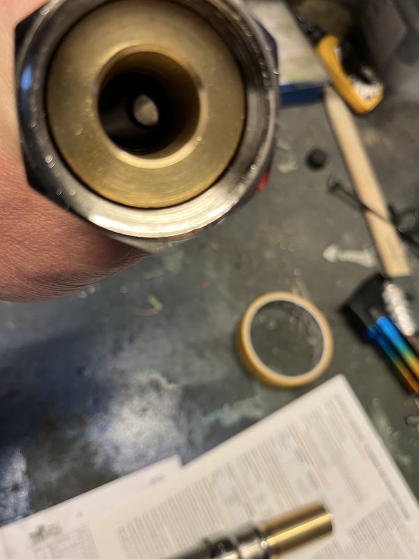

Nou de prefab slangen zijn binnen.
Mooi butyl (oxitight) en 28 buis connectie in 1” en 1,1/4”
Samen met sharkbite sluit je in 5min het hele buiten gebeuren aan.
Afbeeldingslocatie: https://tweakers.net/i/kSXlvB87CSjZMUyf0MVeJUbTK_M=/x800/filters:strip_icc():strip_exif()/f/image/gwFmQPnYzVSmhKz2vr30y5QE.jpg?f=fotoalbum_large
Afbeeldingslocatie: https://tweakers.net/i/ML7c8KntZPSupiEQGJTiaJfeBcE=/x800/filters:strip_icc():strip_exif()/f/image/3FUqXGv1ztipqePwhtDk8d5a.jpg?f=fotoalbum_large
Afbeeldingslocatie: https://tweakers.net/i/3JaN0BSMlOjmg9mZV1Mo5Ect0Ds=/x800/filters:strip_icc():strip_exif()/f/image/NweClcKSUeFH3b4mL18uDWgl.jpg?f=fotoalbum_large
Afbeeldingslocatie: https://tweakers.net/i/w3wFFOhZYrYIkKlwoVdT3GDwrvE=/x800/filters:strip_icc():strip_exif()/f/image/clG5n5zvcoVApBPV6aEoDbSE.jpg?f=fotoalbum_large
Een EPDM slang is doorzichtig als je erin kijkt, deze is zwart en dikker.

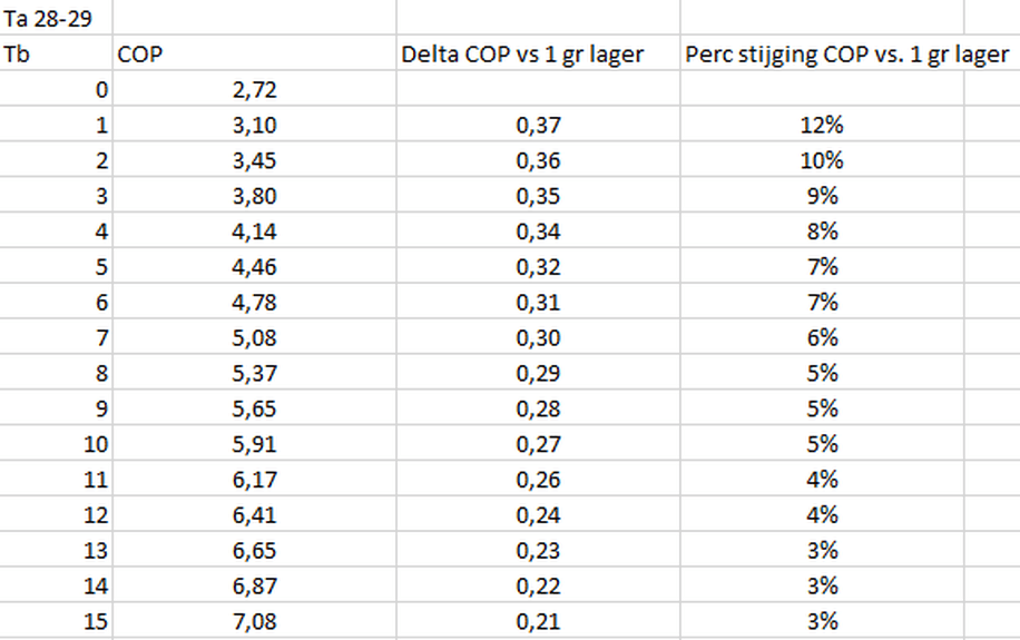

Blihi schreef op donderdag 21 maart 2024 @ 09:02:
3 a 4% per graad haal ik echt niet uit deze grafiek. Per 5 graden stijgt de COP 2 punten en dat komt overeen met de fits (lineaire component is 0.3 tot 0.4). Dit zijn kwadratische fits met een heel kleine kwadratische component, dus eigenlijk lineaire fits.
Wat het verband betreft heb je gelijk, dit benadert een lineair verband.
Zie de afbeelding hieronder, gebaseerd op de formule uit deze post.
Voor Tb 2 -> 7 gr zou ik met mijn manier van berekenen op 8% komen, terwijl dat in werkelijkheid, afhankelijk van de Tb, 6% tot 9% is.
Voor Tb 7 -> 12 gr zou ik op 4.8% komen, terwijl dat in werkelijkheid, afhankelijk van de Tb, 4% tot 5% is.
Je punt klopt dus, al is het verschil niet groot.
Afbeeldingslocatie: https://tweakers.net/i/jTVbacSRx8LRJ3-elpP8SQWfzfM=/full-fit-in/4000x4000/filters:no_upscale():fill(white):strip_exif()/f/image/x0m1Y59GYBna6a0rsL0hdx1E.png?f=user_large
Maar jouw stelling was dat het beter is om de Tb te verhogen dan om de Ta te verlagen: Je zou dan een efficienter kunnen werken. Dit is in de basis waar (als Tb boven Ta uitkomt heb je geen WP meer nodig), maar Tb kun je niet regelen, dat is een gegeven.

Wat is de binnendiameter in de koppelingen?

SBL schreef op donderdag 21 maart 2024 @ 11:43:
@SebastiaanPs Ik kan het op basis van jou grafieken/berekeningen niet concluderen, maar ben nog wat dieper in mijn eigen grafiek gedoken.[Afbeelding]
Ik zie op het oog weinig verschil, dan de cijfers maar even:
groen gemiddelden: Tb 11,28, Ta 31,75, Tlift 20,47, COP 5,44
oranje gemiddelden: Tb 8,45, Ta 29,00, Tlift 20,55, COP 5,52 (normalisatie Tlift 5,54)
Dan is er dus een COP verschil van 0,08-0,10 die niet verklaard wordt door Tlift.
Maar de COP is BETER bij een lagere Tb!
Als ik aanneem dat Tb de oorzaak is, dan veroorzaakt deze per graad Tb dus 0,035 COP, of als je het in procenten uit wilt drukken 0,6% extra COP.
Dus 1 graad hogere Tlift veroorzaakt ~0,1 slechtere COP en daarnaast zorgt 1 graad lagere Tb voor 0,035 betere COP.
(en nu houd ik op met hieraan rekenen :P , van mij mag je invloed van Tb ook verwaarlozen en alleen Tlift nemen)
Onderstaande is toch echt o.b.v. jouw eigen data en formule die je hier post.
Maar van mij hoef je nergens aan te rekenen hoor :)

SebastiaanPs schreef op donderdag 21 maart 2024 @ 13:14:
In elke stap van die tabel verandert ook de Tlift en DAT is de primaire oorzaak van de verschillen.
Invloed van Ta is net zo groot als van Tb.

SBL schreef op donderdag 21 maart 2024 @ 13:54:
Tlift = Ta - Tb
Ta houd je hier constant op 28-29 graden.
Elke verandering in Tlift = hier (met constante Ta) dus in feite een verandering van de Tb.

Na een gesprek met Mitsubishi bedacht ik me dat elke Mitsubishi all in one cilender voor SWW wordt verwarmd middels een circulatie methode met platenwisselaar.
Mitsubishi past hierbij een kalkafvang toe in de vorm van een cilinder gevuld met RVS krullen.
Die nemen bijna alle kalk op en hierdoor blijft de wisselaar mooi schoon:
YouTube: Scale-Stop Technology for Ecodan FTC5
Toen bedacht ik me die horizontale sww vaten die fabrikanten aanbieden werken ook zo maar dan zonder die kalkopvang, die is gepatenteerd.
Zullen die niet snel verkalken dan?

SebastiaanPs schreef op donderdag 21 maart 2024 @ 14:01:
Tlift = Ta - Tb
Hierna geef ik het echt op.
Precies, op de manier waarop je kijkt is elke verandering in Tb ook een verandering in Tlift.
Als je nu nog een keer kijkt bij Ta 33-34, kun je zien dat de je dezelfde COP waardes ziet bij dezelfde Tlift (maar dan is Tb net als Ta dus 5 graden hoger) en dat Tb niet extra invloed heeft tov de Ta.
Anders gezegd: Tlift is de bepalende factor voor je COP, niet bij welke buitentemperatuur je die Tlift haalt.

Simpel360 schreef op donderdag 21 maart 2024 @ 10:49:
Die sharkbite is 28mm binnenwerks. Wat echt wel flink ruim is vergeleken met perskoppelingen.
Deze fout had ik dus ook gemaakt. 1"1/4 inch besteld en bleek de diameter bij de koppeling 26mm te zijn. Bij 1" is dat zelfs slechts 20mm. Dus spaarpot geleegd en 1"1/2 gekocht tegen 50% van de prijs, omdat ze daar medelijden met me hadden;)

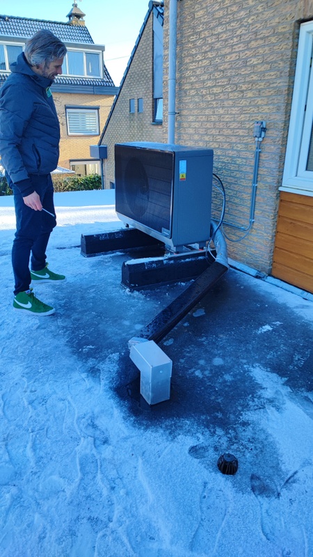

De slangen vangen de trilling min of meer op, echter de vlakke adichting kan niet met grote sleutel als een 'bouwvakker' aangedraaid worden, want dan draai je de pakking stuk. Om deze reden heb ik EPDM ring genomen. Kun je min of meer met de 'hand' vast draaien. En een wormpje loctite 243 om het te borgen. Werkt simpel en zeker vast.

SebastiaanPs schreef op woensdag 20 maart 2024 @ 22:14:
Zeker, geen probleem!
Voorbeeld, SUZ-SWM80VA2, Ta 25 graden
Mitsubishi Electric databook 5.7, screenshot hieronder met gele markeringen en rode pijlen onderaan..
Tb 2 gr COP 5.22
Tb 7 gr COP 6.33
Tb 12 gr COP 7.58
Van 2 naar 7 graden: 5.22 * x^5 = 6.33 -> x = 1.039 -> 3.9% stijging van de COP per 1 gr stijging van de Tb
Van 7 naar 12 graden: 6.33 * x^5 = 7.58 -> x = 1.037 -> 3.7% stijging van de COP per 1 gr stijging van de Tb
Je kunt het eenvoudig narekenen/terugrekenen.
Ah bedankt, je gebruikt de zelfde berekening als die ik voor ogen had, maar gebruikt de minimale tabel, ik zat bij de nominale getallen te kijken, dat verklaard het verschil.
Waar je dan wel aan voorbij gaat met deze theoretische berekening, is dat als je op minimaal vermogen draait en een bepaalde Ta, dat je bij een hogere Tb meer vermogen uit de WP krijgt die je niet kan afgeven bij de zelfde Ta, maar dat je een hogere Ta nodig zal hebben om dat vermogen af te kunnen geven wat dan een gedeelte van de COP winst weer teniet doet.
(Je zat al op minimaal vermogen dus verder terugmoduleren kan dan niet meer)
