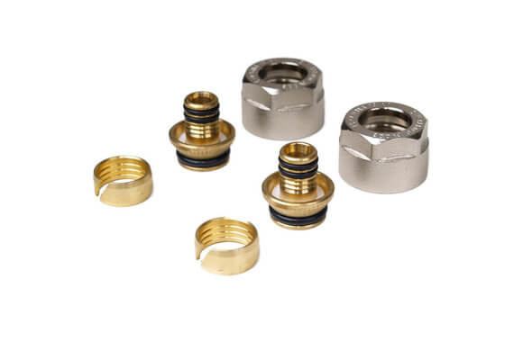

Knopsje schreef op maandag 18 maart 2024 @ 16:22:
Nu mijn Panasonic 5J in werking is gesteld en aan de vloerverwarming van de benedenverdieping is gekoppeld ben ik de installatie voor de bovenverdieping aan het uitwerken. Ik heb voor elke kamer een tweedehands T33 op de kop getikt en ben van plan met 26mm meerlagenbuis elke radiator aan te sluiten. Om de radiatoren in te kunnen regelen is een voetventiel / onderblok denk ik handig, maar ik twijfel een beetje hoe deze aan te sluiten. De meeste voetventielen hebben een 3/4 inch aansluiting, het lijkt me dan ook voldoende om een overgangsstuk van 26mm naar 3/4 inch te persen? Of is hier een betere manier voor?
[Afbeelding][Afbeelding]
Dat is geen vlakke koppeling, maar euroconus. Daarvoor is zoiets als dit gebruikelijk (voor 16x2):
Afbeeldingslocatie: https://cdn.webshopapp.com/shops/286764/files/433286278/image.jpg

Rimco schreef op maandag 18 maart 2024 @ 23:46:
In mijn hal heb ik 20x2 uit de vloer komen. Momenteel afgedopt (persfitting). In de zomer wil ik er een radiator ophangen. Is er een mogelijkheid om van 20x2 Henco naar een onderblok te gaan?
Bonfix TP99 (https://www.bonfix.nl/nl/...l-voor-alu-pex-multilayer) zou op de buis moeten passen. Welk onderblok is geschikt? Zou dat op zo'n onderblok (met M22) passen https://www.toolstation.n...ay-onderblok-vloer/p77826 ?

Voor de zelf klussers:
Wasco heeft leuke nieuwigheden is het assortiment
Eenlichtgewicht betonplaat van 1 meter van 12kg (handig bij luie tuinmontage)
Muursoorvoer isolatie set met 28mm isolatie met harde pe mantel
Slangen 1.1/4 x 28mm buis met 19mm isolatie en UV bestendige mantel. Set van 2

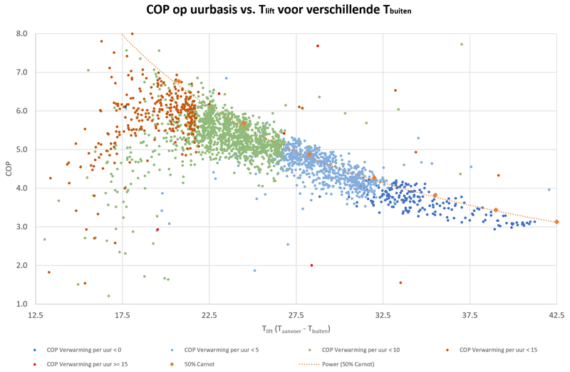

SebastiaanPs
Hoeveel stijgt de COP per 1 gr daling van de Ta en hoeveel per 1 gr stijging van de Tb?
Deze analyse heb ik (deels) eerder gepost in het Mitsubishi Electric topic, maar ik dacht wellicht ook nuttig en interessant voor andere Tweakers.
Bekend is dat de COP stijgt bij een lagere Ta en ik zie dat hier veel gebruik van wordt gemaakt.
Ik lees echter nauwelijks dat men gebruik maakt van een hogere Tb.
Hoeveel % stijgt de COP per 1 gr daling van de Ta?
Dit is eenvoudig uit de databooks te berekenen (Mitsubishi Electric, Remeha Elga Ace, Panasonic).
Antwoord: zo’n 2%, zie de tabel hieronder.
Afbeeldingslocatie: https://tweakers.net/i/UBQ1w1qkxL71xlMuH0wFId2ZyB0=/800x/filters:strip_exif()/f/image/3AhLk9GSOlxpbVoNjv6CGZZp.png?f=fotoalbum_large
Noot: Mitsubishi Electric en Remeha Elga Ace data o.b.v. minimumvermogen, Panasonic kon ik alleen max vermogen vinden.
Hoeveel % stijgt de COP per 1 gr stijging van de Tb?
Ook dit is eenvoudig uit de databooks te berekenen (Mitsubishi Electric, Remeha Elga Ace, Valliant, Panasonic).
Antwoord: afhankelijk van WP model en Tb zo’n 4% en vaak meer, zie de tabel hieronder.
Afbeeldingslocatie: https://tweakers.net/i/iUIE0kh29rBwkwY4OudC5RZc2-I=/800x/filters:strip_exif()/f/image/5fHV3FSFlbB77IPBg28Nwpyl.png?f=fotoalbum_large
Noot: Mitsubishi en Remeha Elga Ace data o.b.v. minimumvermogen, Panasonic kon ik alleen max vermogen vinden.
Conclusie:
- Per 1 gr Ta omlaag COP ~ +2%
- Per 1 gr Tb omhoog COP +4% en vaak zelfs meer
Dus wellicht verdient de Tb meer aandacht?
Hoe kan je dit in de praktijk brengen?
De truc is overdag bij hogere Tb verwarmen en warmte bufferen in steen/beton; ’s nachts bij lagere Tb wat laten afkoelen. Wat er mogelijk is hangt af van isolatie, afgiftesysteem en de hoeveelheid steen/beton. Het werkt het mooist als je huis goed geïsoleerd is en je veel vloerverwarming hebt op een grote betonnen massa, zoals hier door @Andrehj wordt uitgelegd. Maar ook in mijn jaren ’30 huis (redelijk nageïsoleerd en met slechts 42 m2 vloerverwarming) krijg ik nog aardig wat voor elkaar.
Typisch zijn de warmste uren, afhankelijk van het seizoen, rond 13:00-15:00 uur.
De koudste uren zijn typisch rond 06:00 uur.
Mijn schema:
10:00u: 20,0 gr
14:00u: 20,5 gr
01:00u: 19,5 gr
Vóór schema met 24/7 vaste binnentemperatuur 20,0 graden:
Afbeeldingslocatie: https://tweakers.net/i/ulWjBswnfmTUB6AcAsrUhiOYLxc=/800x/filters:strip_exif()/f/image/v1LbR6lN8raogFtNWmrz14oe.png?f=fotoalbum_large
Na bovenstaand schema:
Afbeeldingslocatie: https://tweakers.net/i/-99lxXaAFeI1QVsRVQyYWAfrwLc=/800x/filters:strip_exif()/f/image/iI9A4RSmpti3LaViOEat8qfC.png?f=fotoalbum_large
Overigens dacht ik dat de COP zou afhangen van Tlift (dus Ta - Tb) en dat het % stijging van de COP per 1 gr Tb omhoog of per 1 gr Ta omlaag gelijk zou zijn, maar dat is dus niet zo.
Ik hoop dat men hier wat aan heeft en, wie weet, een schema instelt om de COP te verbeteren met een hogere Tb. :)
Edit: de strategie die ik hierboven beschrijf moet denk ik niet worden toegepast als de warmtepomp daardoor met een ongunstiger COP moet gaan draaien door een hogere benodigde Ta of een hoger benodigd vermogen. De strategie is wel geschikt voor dagen met mildere buitentemperaturen waarbij de warmtepomp een beperkt aantal uren op minimumvermogen draait - dan kun je het draaien tijdens de nachturen proberen te verplaatsen naar daguren met hogere Tb, met daarmee een hogere COP.

SebastiaanPs schreef op dinsdag 19 maart 2024 @ 21:53:
Dus je luchtuitblaas van je mechanische ventilatie leiden naar de aanzuig van je buiten unit. Is immers warmere lucht. Om de Tb te verhogen.

@SebastiaanPs Dat is een interessante analyse die je maakt. Ik ben ook wel verrast dat Tb 4% per graad doet en Ta 2%. Is daar een reden voor te bedenken? Misschien iets met vocht in de buitenlucht wat condenseert?
  • BarryH
  • Laatst online: 07:19
meer vocht in warmere lucht? waardoor meer energieafgifte bij buitenunit?
  • SebastiaanPs
  • Registratie: Oktober 2022
  • Laatst online: 15:23
SebastiaanPs
KarsS schreef op dinsdag 19 maart 2024 @ 22:16:
Interessante gedachte. Bij condensatie van waterdamp uit de buitenlucht op de verdamper komt warmte vrij. Bij een lagere Tb zit er minder waterdamp in de lucht en zal er dus minder condensatie optreden.
Voorbeeld: bij Tb 2 graden en rel. luchtvochtigheid 80% zit er 3.81 gram water in 1 kg lucht.
Bij Tb 7 gr is dat 5.2 gram en bij Tb 12 gr 7.1 gram.
Ik weet alleen niet of de hoeveelheid warmte die bij deze condensatie vrijkomt voldoende is om een impact op de COP te hebben..

SebastiaanPs schreef op dinsdag 19 maart 2024 @ 22:49:
Ken je dhr Mollier? Doe heeft dat netjes in een diagram gezet.
h is de warmte inhoud die je wint als je warmte onttrekt aan de lucht, en idd is de relatieve en absolute vochtigheid een belangrijke waarde voor hoeveel warmteinhoud lucht heeft (kan intrekken door dit af te koelen.
Lijkt in eerste instantie ingewikkeld maar is het niet. Trek een lijn van de ene naar andere conditie en lees de warmte inhoud in kJ per kg lucht.
https://www.mollier-diagram.com/

Interessant dat je het hebt uitgerekend!
Ik heb m ook ongeveer zo ingesteld staan, 9:30 naar 22, 21:00 naar 20, en dan blijft ie door de massa van de vloer (65m2 9cm zandcement) de hele nacht uit. Voor betere cop maar ook zodat niemand er snachts laat van kan hebben.
Laatst ging het een keer 'mis', overdag zon, was ie de hele middag niet meer aan geweest, toen zat er dus geen warmte in de vloer. Resultaat dat ie om 6:00 aansloeg, gelijk 3 defrosts in de ochtend en naar verhouding een hoop kWhs verder. Terwijl t overdag gewoon 10+ graden werd.

Klinkt interessant. Waar ik dan wel benieuwd naar ben is de impact op het energieverbruik. Neemt dat ook af, of is de afkoeling in de nacht zodanig groot dat er overdag meer gecompenseerd moet worden met een gelijkblijvend energieverbruik als gevolg?

Dit is een interessant punt. Ik meen dat het eerder wel is besproken door @PentaClover en anderen. Het is verleidelijk om te kijken naar een zo hoog mogelijke COP maar als het tot meer energieverbruik leidt dan is het niet echt zinnig om na te streven.

Ik denk dat het over het algemeen gunstig is voor het energieverbruik,aar wel heel huis- en installatieafhankelijk.
Het totale warmteverlies wordt niet groter, zelfs een fractie kleine door de lichte nachtverlaging. Een hogere cop zorgt ervoor dat de benodigde warmte zo efficiënt mogelijk wordt opgewekt. Zeker in het voor- en naseizoen kan het ook nog starts en stops schelen, dus lijkt het mij zinnig zoveel mogelijk overdag te stoken.

Je hebt op deze manier meer energie nodig die je met een hogere COP opwekt. Of dat zinvol is, is de vraag inderdaad.
Tijdens het "bufferen" verhoog je de temperatuur van de woning, en daarmee verhoog je het warmteverlies. Als de buitentemperatuur daalt, stijgt dat warmteverlies nog eens extra, want de afgifte van de woning naar de omgeving wordt bepaald door de delta-T tussen de woning en de buitenlucht. Hoe warmer je de woning gemaakt hebt, hoe sneller hij afkoelt. Hoe beter geïsoleerd de woning is, hoe kleiner dat effect.
Tijdens de nacht win je iets, omdat je de woning verder laat afkoelen. Je krijgt dus meer schommeling in de binnentemperatuur.

Het totale warmteverlies wordt wel degelijk hoger, want je maakt de woning warmer bij het bufferen. Hoe warmer de woning, hoe hoger het warmteverlies.

Dat geldt volgens mij alleen als je puur verhoging overdag toepast, niet als je verlaging snachts toepast. In de praktijk doen mensen beide.
Als je van 20 graden de hele dag gaat naar een schema van bijvoorbeeld;
20 graden 9 uur
21 graden 14 uur
19 graden 1 uur
Zal het totale warmteverlies van de woning over de dag gezien niet significant wijzigen.
Denk dat het schema met tijden voor de meeste mensen ook beter aansluit bij hun behoefte aan warmte: in de avond op de bank lekker warm, in de ochtend boterham en koffie erin en wegwezen.

Het warmteverlies blijft gelijk, alleen duurt het langer en dus zal de temperatuur in de woning verder dalen. Dus in plaats van dat het in de ochtend nog steeds 20 is, zal het dan 19 zijn. Of lager, afhankelijk van de isolatiegraad van je woning.
Het heeft ook nog eens te maken met je manier van regelen. Bij weersafhankelijk heb je een vaste Ta bij een bepaalde buitentemperatuur terwijl dat met 100% ruimteregeling niet het geval is. Ik heb hier net bij wijze van test de gevraagde ruimtetemperatuur even met 2 graden verhoogd. Dat zorgt er voor dat de gevraagde Ta naar 35 graden gaat terwijl dat vannacht continu zo'n 25 a 26 graden was. Ik kan me voorstellen dat die hogere Ta een hele hoop energie gaat kosten omdat m'n wp flink harder moet werken. Naarmate de ruimtetemperatuur oploopt zal de gevraagde Ta weer flink dalen natuurlijk, maar tijdelijk moet de compressor dan wel flink aan de slag.

De (momentane)COP heeft wel degelijk een sterke correlatie met Tlift, zo zie ik in de praktijk, met een uitstulping voor bevriezing (bodemplaatverwarming+defrosts).
Afbeeldingslocatie: https://tweakers.net/i/JwH7duvQAGGydB_QvGB7wpbLrwQ=/full-fit-in/4920x3264/filters:max_bytes(3145728):no_upscale():strip_icc():fill(white):strip_exif()/f/image/52nml28hjyA7Lr3fjGgXEZ1O.jpg?f=user_large
De buitentemperatuur is een veel minder goede voorspeller voor de COP.
Maar wellicht is het verband nog sterker voor Tlift met een correctie voor de buitentemperatuur, daar zal ik de grafiek eens op aanpassen.
WP: Quatt 4,5kW hybride monoblock op garagedak, T6, radiatoren met 25gr Speedcomforts. PV: 15x 320Wp ZZO, PhonosolarMWT met SolarEdge optimizers en 5000H omvormer. EV: Polestar2 en Enyaq60, laadpunt Volt Time Source 2s
  • SebastiaanPs
SebastiaanPs
SBL schreef op woensdag 20 maart 2024 @ 12:01:
Ik zoek nog naar een instelling om de buitentemperatuur te verhogen ;)
Begrijp me niet verkeerd, die correlatie is er zeker! De correlatie is nog iets sterker tussen Tb en COP dan de correlatie tussen Ta en COP.
WP: Mitsubishi Electric SUZ-SWM80VA2 + ERSD-VM2D. PV 3330 Wp. Huis 1931, gasloos sinds jan '24.

  • SBL
  • Registratie: November 2022
  • Laatst online: 24-07 01:01
SBL
SebastiaanPs schreef op woensdag 20 maart 2024 @ 13:49:
Ik begrijp wat je zegt, op basis van de databoeken.
Ik zie dat niet bij mijn (n=1) warmtepomp in de correlatie van 5000meetpunten. Mijn WP heeft geen vaste doelTa bij een bepaalde buitentemperatuur, dus zijn de meetpunten minder onderling afhankelijk dan bij andere warmtepompen.
Ik heb de grafiek die ik eerder postte (https://gathering.tweakers.net/forum/list_message/78497686) nu uit elkaar getrokken in buitentemperatuur-groepen.
Afbeeldingslocatie: https://tweakers.net/i/JwG3rwaKTzQzUbv5GOse3rJdduw=/full-fit-in/4920x3264/filters:max_bytes(3145728):no_upscale():strip_icc():fill(white):strip_exif()/f/image/aDPPEsWSv1Kl1oyrJD6X3rkr.jpg?f=user_large
En ik zie niet dat de COP bij hoge buitentemperatuur (groen) beter is dan als het iets (oranje) of veel (roze) kouder is buiten (roze heeft een uitstulping met slechte COP door bodemplaatverwarming~150W).
Afbeeldingslocatie: https://tweakers.net/i/ETAs17MIL2I2Tx7JgqWg0WolDGM=/full-fit-in/4920x3264/filters:max_bytes(3145728):no_upscale():strip_icc():fill(white):strip_exif()/f/image/V57u85wbPPufeCDL0LdzLi8Q.jpg?f=user_large
Er is dus een sterk maar geen lineair verband tussen Tlift en COP, maar buitentemperatuur heeft geen directe invloed volgens mij.
  • SebastiaanPs
SebastiaanPs
Blihi schreef op woensdag 20 maart 2024 @ 14:00:
Ik zie zelf twee effecten in mijn data. Bij SWW productie (hogere Ta) ligt de COP lager bij gelijke Tlift. Echter, als de Tlift onder de 20 zakt, dan kakt de COP in.
De COP hangt af van de Tlift, maar hoe lager de Tlift, hoe slechter de COP soms wordt. Dat is tegenintuitief, maar klopt wel met het databoek. Als de buitentemperatuur stijgt en de aanvoertemperatuur op basis van de stooklijn dus daalt is er veel minder vermogen nodig. De WP draait bij heel lage vermogens gewoon minder zuinig. De COP zakt naarmate de compressor minder dan 40% draait.
Het optimum ligt hier bij een Tlift van 22 graden en dat is bij een buitentemperatuur van ongeveer 9 graden. Dan ligt de COP rond de 6. Bij een Tlift van 30 ligt hij weer rond de 4,5.
De bewering dat een hogere Tb meer effect heeft dan een lagere Ta kan ik niet uit de data halen.
Maar dat laatste kan je toch uit de verschillende databooks aflezen?
Niet voor niks hebben de verschillende producenten hun WPen systematisch getest bij verschillende Ta's en Tb's.
  • marcop23
Naalroc schreef op dinsdag 19 maart 2024 @ 19:00:
Hoezo? is er wel 'spanningscorrosie' bij koelen, en niet bij verwarmen dan?
Ik weet er niet het fijne van, maar Bonfix, een fabrikant van koppelingen, schrijft dit er over: https://www.bonfix.nl/nl/spanningscorrosie
Het risico bestaat dat, als je condenserend koelt, er toch een beetje vocht onder de buisisolatie komt. Op zich geen ramp voor gegalvaniseerd staal, want het is immers gegalvaniseerd, maar blijkbaar kan het wel riskant zijn bij knelkoppelingen.
Zolang je boven het dauwpunt blijft is er niets aan de hand.

  • Laatst online: 17:11
Technician-
marcop23 schreef op woensdag 20 maart 2024 @ 15:03:
Ooit een project gehad waarbij 100en koppelingen scheurden bij condenserend koelen.
Alleen messing heeft hier last van, brons en koper niet
Als je dat stukje leest is het duidelijk dat dit gaat in geval van een aggressive atmosfeer, bv met ammoniak; daarvan is geen sprake bij condenserend koelen in een huis installatie; de warmtepomp wordt wel genoemd, maar dat is nmm de toepassing van knelfittingen IN de pomp, waar agressiviteit zou kunnen optreden.

Er schijnt in de isolatie wat ammoniak te zitten wat vrijkomt en dat samen met het water wat condenseert te zorgen voor scheurende koppelingen.

Naalroc schreef op woensdag 20 maart 2024 @ 17:10:
Ik heb het stukje gelezen ja ;) Er staat dat geringe sporen van ammoniak uit isolatiemateriaal kunnen ontsnappen, en dat dat genoeg is voor de spanningscorosie om op te treden.
Verder mag je het van mij proberen hoor. Ik wilde alleen iemand er op wijzen dat spanningscorosie bestaat en dat je er op zn minst bewust van moet zijn bij knelkoppelingen icm condenserend koelen.

SebastiaanPs schreef op woensdag 20 maart 2024 @ 16:38:
@Blihi @SBL
Ik zou die data persoonlijk heel anders analyseren.
Als eerste zou ik alleen meetpunten nemen tijdens lange stabiele runs, dus alle data binnen 30-60 minuten na start excluderen en alle data binnen 20-30 minuten na defrost excluderen.
Daarna zou ik de data splitsen o.bv. Ta.
Vervolgens voor alle meetpunten met Ta 28 graden een grafiek maken met op de X-as Tb en op de Y-as de COP, voor Ta 29 graden idem, enzovoorts. Ik denk persoonlijk dat je dan een veel zuiverder beeld krijgt.
Edit: en het mooiste is als je WP een vaste Ta draait, dus geen WAR. Dan is het echt zuiver en hangt Ta niet automatisch af van Tb.
U vraagt, wij draaien.
Waardes in de buurt van defrost (COP <1) waren er al uit. Geen vaste Ta en ook geen WAR. Deze WP heeft geen directe afhankelijkheid van Ta<>Tb
Succes met je conclusies.
Afbeeldingslocatie: https://tweakers.net/i/0exx6HXzg3DVDBF10vDhpXxRkGs=/full-fit-in/4920x3264/filters:max_bytes(3145728):no_upscale():strip_icc():fill(white):strip_exif()/f/image/UtJxrKkfzOclflI8uF3cOrO2.jpg?f=user_large

SBL schreef op woensdag 20 maart 2024 @ 17:51:
Prachtig!! d:)b
Wat zijn jouw conclusies?
De mijne: COP correleert wel degelijk sterk met Tb en onafhankelijk van de Ta. De COP stijgt globaal zo’n 3-4% per 1 graad stijging van de Tb. Dus consistent met de eerdere conclusies uit de databooks. Ben benieuwd wat jij vindt.
