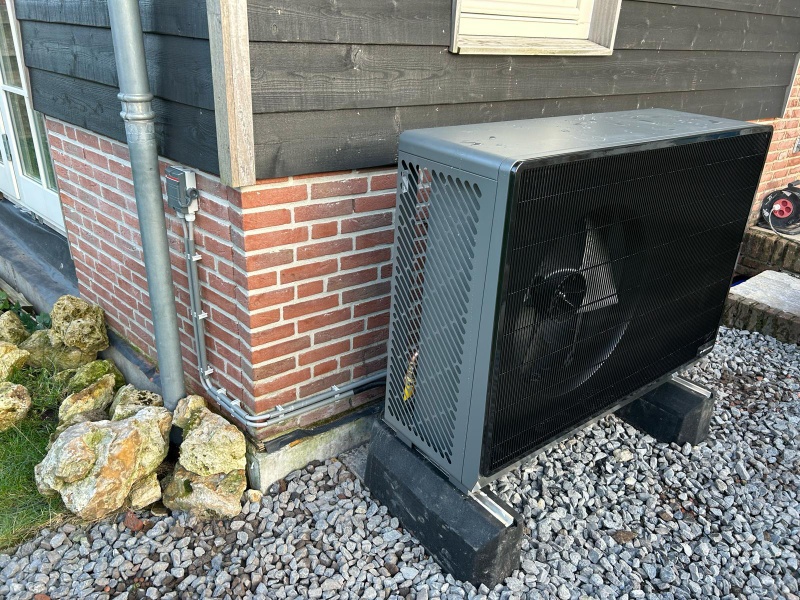

Niet doen. Naast het lekwater komt er ook veel damp vrij tijdens de defrost. Het lijkt bijna alsof er een stoomwolk vanaf komt (zie de 1e foto hieronder van een andere Tweaker, ben even kwijt wie dat was). Mijn nieuwbouwhuis is opgeleverd met de wp in de schuur (uitblaas opening netjes afgesloten op een rooster en een groot rooster aan de zijkant die vrij door de schuur aanzuigt. Na 1 winter had ik een enorme champion kwekerij in de schuur: overal zat schimmel en het was er zo vochtig dat al het hout krom trok. Ik heb er nu een grote kast omheen gebouwd die ook de aanzuigzijde rechtstreeks verbind met het 2e rooster en sindsdien kan ik normaal mijn schuur gebruiken.
Afbeeldingslocatie: https://tweakers.net/i/SwFuMEspcvNZ4xB138ksZeCNm6Q=/full-fit-in/4920x3264/filters:max_bytes(3145728):no_upscale():strip_icc():fill(white):strip_exif()/f/image/l7mDY809dnMqlXT9LUgi5OgF.jpg?f=user_large
Afbeeldingslocatie: https://tweakers.net/i/1LVOpEb5jac8uwhEpDlnoPR64dw=/800x/filters:strip_icc():strip_exif()/f/image/pSyoVN97XcvVCzGeLSU5ZJBs.jpg?f=fotoalbum_large
Afbeeldingslocatie: https://tweakers.net/i/K6Dx9nWJTD3NTltMa-kyWaZXSGU=/x800/filters:strip_icc():strip_exif()/f/image/FpOtjZ3OWqjS5Oyjeh2CRZrc.jpg?f=fotoalbum_large
WP: Mitsubishi PUHZ-SW75YAA + ERSD-VM2D

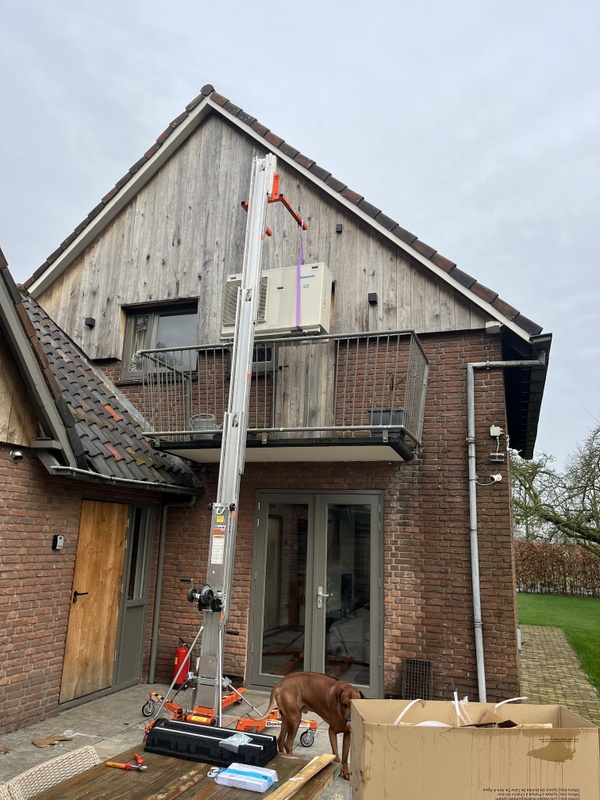

Ook als je alleen bent is een warmtepomp van 100kg plaatsen een eitje met het juiste materiaalgebruik
Afbeeldingslocatie: https://tweakers.net/i/EM4cT9yxWZ7QiK0fkNPEGjq6MZ4=/x800/filters:strip_icc():strip_exif()/f/image/GwbG4kUuI8dtenHoqPE2BHa5.jpg?f=fotoalbum_large

Afbeeldingslocatie: https://tweakers.net/i/4j5yhQ3hrhGdaoLJ9ep_J3BPTwc=/x800/filters:strip_icc():strip_exif()/f/image/KxbuCunky2txBcu3QxJEziP0.jpg?f=fotoalbum_large
Kijk zo zien we het graag. Op een aardig bewolkte dag in de (na)winter is de WP hier toch lekker het huis aan verwarmen door de eigen zonnestroom op te eten. :Y)
@Technician-
Zeker een eitje met het juiste materiaalgebruik, maar gebruik jij het materiaal wel op de juiste manier?
Dit is een materiaal lift, geen materiaal kraan.
Net als een heftruck, mag je alleen mee heffen. Of met behulp van een geschikt hijsjuk.
Wh-mdc07j3e5

Maikie18 schreef op dinsdag 20 februari 2024 @ 14:12:
Waarom op het balkon en niet gewoon naast de woning? De deur naar het balkon kan nu toch ook nooit meer open?
Tja dat wou de klant perse, balkon wordt nooit gebruikt, ps de deur kan gewoon nog goed open.
Van de zomer zetten ze er grote plantenbakken voor.

tonny147 schreef op dinsdag 20 februari 2024 @ 16:31:
@Technician-
Vaak bi-j te bange.

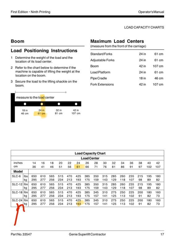

@Technician-
Ben nog steeds geïrriteerd door je antwoord. Ben je veiligheidskundige ofzo?
Ik heb dit wel degelijk vooraf goed uitgezocht.
De lift is een SLC 24 Genie.
Er is een hijsjuk verkrijgbaar maar dat is 1 lossen balk met als verschil dat er een haak aanzit.
Durf te wedden dat hijsen met 2 hijsbanden veel stabieler en dus veiligers is dan via 1 punt.
De hijsbanden waren 1 ton (1000kg) per stuk. Er zit een splitpen in als beveiliging van de hijsband.
De gewichten op een afstand van 61cm van de mast heb ik voortijds gecontroleerd.
Het maakt niet uit wat jij vind.. het staat niet beschreven..
Breek me de bek niet open over de veiligheidskundigen op bedrijven die zelf nog nooit enige vorm van arbeid hebben uitgevoerd anders dan het bedienen van hun toetsenbord... :+

Technician- schreef op dinsdag 20 februari 2024 @ 19:25:
Zal ongetwijfeld heel vaak goed gaan, zou het zelf waarschijnlijk ook zou doen als particulier.
Je brengt alleen mensen op ideeën om het op deze manier te doen. Je moet er ernstig rekening mee houden dat de strop eraf kan glijden, klein stukje verrijden tot boven het balkon, net een kiezeltje en daar ligt je pomp.
dit in tegenstelling tot een kraanhaak waar een borging opzit. Als je weet wat je doet gaat het prima.
Ik reageerde vanuit jouw opmerking " het juiste materiaalgebruik" geen opzet om te irriteren, meer een waarschuwing voor als er iemand op hetzelfde idee komt om het op deze manier te doen.
