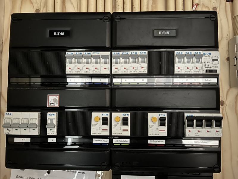

  • Angriebirdie
  • Registratie: Januari 2022
  • Laatst online: 10-06 20:06
Goede avond allemaal,
Binnenkort krijgen wij de sleutel van onze nieuwbouw woning. Ik weet zelf vrij weinig van elektra en de meterkast af, dus ik vroeg mij af of jullie mee willen kijken naar hoe de installatie is gedaan bij ons.
Waar ik benieuwd naar ben? Spotten jullie iets geks wat ik eventueel moet aankaarten bij de aannemer/installateur?
En als tweede ben ik benieuwd: wij willen een laadpaal installeren. Hebben wij hier genoeg ruimte voor in de meterkast zoals deze nu is (lijkt me wel)? En moeten we hiervoor dan een extra aardlekschakelaar laten installeren? Ik las dat er max 4 groepen achter 1 aardlekschakelaar mogen. Uit hoeveel groepen bestaat een 11kw 3 fase laadpaal (3?)?
Afbeeldingslocatie: https://tweakers.net/i/XhyeFReeLiBw5J-LNMhl97q3R0w=/800x/filters:strip_icc():strip_exif()/f/image/TC4O6Rn2BG8yqOjAcmuXYCZD.jpg?f=fotoalbum_large
Bedankt voor het mee denken en uitleg!
Ps. Dit is wat er per groep op zit:
1. elektra algemeen begane grond + schuurtje
2. elektra algemeen hallen + buitenlamp voordeur + meterkast + installatie ruimte + WTW
3. elektra algemeen verdiepingen
4. Wasmachine
5. Kookgroep
6. Oven 1
7. Vaatwasser
8. PV
9. Warmtepomp
10. Quooker
11. Buitenkabel tuinverlichting
12. Wasdroger
13. Oven 2
[ Voor 13% gewijzigd door Angriebirdie op 19-02-2024 19:14 ]

@Angriebirdie waar is groep 9 voor een waarom is dat C-kar? Zit ook niet achter een ALS (niet altijd nodig, maar wel aan te raden). De PV-groep; wederom C-kar. Zit die wel achter een ALS?
Kookgroep hoort 3-fasen te zijn bij een aansluiting van 3x25.
Een 3 fase Alamat voor een laadpaal neemt 4 units in beslag.

Je wil een kracht aardlekautomaat voor je 3-fasen laadpaal die is 4-DIN breed.
Waarom heb je er meerdere C16 automaten in zitten?
Waarvoor is alles bedoelt? (lees welke gebruikers heb je en waarop zitten die)
Heb je een foto van de groepenkast zonder kap?

@Angriebirdie Kookgroep nieuwbouwwoning niet volgens norm
Voor de kookgroep die niet goed is. Of hebben ze je 3x35A met bijhorende hoge netbeheerkosten aangesmeerd? Dan moet je een rem-automaat (C40) hebben op de fase van de PV.
Tuingroep en PV zou ik op een aparte Alamat doen, niet achter de gedeelde ALS's, maar dat is aan jouzelf. Kookgroep moet de installateur fixen, liefst voor oplevering.

  • Angriebirdie
timovd schreef op maandag 19 februari 2024 @ 19:17:
Het is 3x25A.
Is een krachtgroep écht perse een vereiste ipv een kookgroep? Ik vroeg er destijds naar bij de installateur, zij zeiden van niet. Ik vroeg er naar bij de keukenzaak, en ook zij zeiden van niet. Is dit puur het perfectionisme van de tweaker? Het lijkt me dat het niet gevaarlijk is als beide bedrijven het niet adviseren? Ik zal ook nooit alle 4 de pitten op max vermogen aanzetten. Moet de installateur de kookgroep fixxen omdat deze anders niet door de opleverkeuring komt?
Waarom de tuingroep en PV op een aparte Alamat? Op de tuingroep komt uiteindelijk niks spannends, enkel wat stopcontacten buiten. Maar geen zware dingen zoals jacuzzi of sauna ofzo :P
[ Voor 5% gewijzigd door Angriebirdie op 19-02-2024 22:57 ]

Zou je hoe het nu eruit ziet omschrijven als onveilig (zonder ALS bij PV en warmtepomp)? Of gewoon ietsje minder veilig? Is dit iets wat makkelijker aangepast kan worden?

Bedankt. Die C16 zijn dus voor de warmtepomp en PV. Ik heb in mijn berichtje een update geplaatst met wat elke groep inhoud. Ik heb helaas geen foto van de groepenkast zonder kap.

Angriebirdie schreef op maandag 19 februari 2024 @ 22:47:
Het hangt van de aardcircuitweerstand af of het onveilig is, of gewoon ietsje minder veilig.
Als dat witte randje onderop de foto een "Netbeheerder biedt aarde aan" sticker is, de installateur dit ook daadwerkelijk heeft verbonden en de aarding in de apparaten goed is aangesloten, is het prima veilig.

"Netbeheerder biedt aarde aan" sticker zit er inderdaad op. Kan je jouw andere punten uit deze foto opmaken of het dan in orde is? Dankje!
Dat witte blokje rechts naast de hoofdzekeringenkast is waar je de aarding vsn de netbeheerder aansluit. Dit heeft de installateur ook gedaan zo te zien. (Ik zie het ook anders 8)7)
Ik zou me er geen zorgen over maken.
Als je de kookplaat over 2 fasen wilt verdelen, zou je deze kookgroep ook zonder aardlekbeveiliging op 2 fasen aan kunnen sluiten. Kost alleen wat stukjes draad en wat adereindhulzen.
Maar nu zal ik wel commentaar krijgen dat ik voorstel om het onveiliger te maken. :+

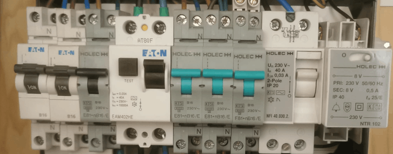

Welk van deze componenten kan ik nog hergebruiken? Volgens mij is alleen de rechter aardlek niet meer toegestaan omdat dit een type AC is i.p.v. A zoals de linker. De rest kan ik allemaal gewoon meeverhuizen naar een nieuwe kast toch? Het meeste komt uit 1998 vermoed ik, de twee linkergroepen en de linker aardlek zijn nieuwer vermoed ik.
Binnenkort bij familie even wat upgraden (zonnepanelen en een inductieplaat plaatsen) dus even aan het puzzelen wat we nog kunnen hergebruiken in een nieuwe, grotere kast (waar ook een hoofdschakelaar bij in komt, die ontbreekt nu). Het is allemaal Eaton/Holec, qua prijs scheelt het aardig als dit niet nieuw gekocht hoeft te worden. En EMAT/Gacia meuk komt er hier niet in ;)

@ThinkPad De Eaton componenten lijken me nog wel redelijk recent. Zou ik voor de +-€10,- per automaat die lekker vervangen. En dan de beltrafo meenemen.
Maar scheelt het veel vs een kant en klaar kastje?
  • ThinkPad
  • Laatst online: 15:03
ThinkPad
Een kant-en-klare Eaton kast met dezelfde opbouw als op mijn foto (6x16A, 2x ALS, 1x HS, 1 beltrafo) kost bij https://www.groepenkastbestellen.nl/ (tips voor nog betere/voordelige adressen?) al €296, gaat best hard. Schneider zou ook nog kunnen, dat is de meest betaalbare die nog A-merk is (daaronder kom je op EMAT e.d.), dan zit de config zoals op de foto op €286.
Een 220x330 Eaton kastje met 1x ALS en 1x HS (en verder leeg) is €165.
Eén losse 16A Eaton groep zit op €10,17 idd.
Vandaar dat ik liever Eaton kies en het meeste gewoon meeneem, dan heb ik gewoon fatsoenlijk spul en valt het qua kosten voor de upgrade nog enigszins mee.
[ Voor 55% gewijzigd door ThinkPad op 20-02-2024 09:33 ]

Begrijp ik het nou goed dat er 3 manieren zijn om de kookplaat aan te sluiten?
- kookgroep op 1 fase
- kookgroep op 2 fases
- krachtgroep op 3 fases
Kan je vanaf de foto met zekerheid concluderen dat het bij ons optie 1 of 2 is?

@Angriebirdie Zonder open maken niet 100%. Maar de kleurcodering zegt dat de hele kookgroep achter dezelfde 1-fase aardlekschakelaar zit. Dus grootste kan dat het foutief op 1-fase of de labeling is fout...
Bedankt voor de reactie. Over 2 fasen verdelen zou wel acceptabel zijn, alleen niet zo ideaal als wanneer er een krachtgroep is? Of is over 2 fasen verdelen ook fout?

@Angriebirdie Allebei net zo goed. Alleen krijg je bij over 3-fase het cadeau dat je een 11kW plaat zou kunnen gebruiken (en eventueel een plaat met enkele N aansluiting). Met maar 2-fases is dat altijd max 7,6kW. Maar een 7,6W plaat zal altijd maar 2-fases gebruiken ook al plaats je een krachtgroep. Dan kies je met aansluiten op welke 2 fases je hem zou willen hebben en laat je de 3e leeg.
  • Angriebirdie
Septillion schreef op dinsdag 20 februari 2024 @ 10:23:
Wellicht dat ik nu dingen door elkaar ga halen. Maar zit je met 2 fase verdeling niet op 32A x 230 op 7360 watt? En daardoor alsnog net niet voldoende? Onze bora kookplaat is inderdaad 7.6kw aansluitwaarde.
  • Septillion
  • Laatst online: 15:01
Septillion
@Angriebirdie Met 3-fase heb je 3x25A, ofwel, 25A per fase, 75A totaal.
Als je de kookplaat verdeelt over 2-fases (of je dat nu met een krachtgroep of een 2P+2N doet maakt niet uit) heb je dus 16A op twee fases en dus 9A over op die twee fases bij max gebruik.
Doe je het op 1-fase heb je dus die 2x16A = 32A op een enkele fase en kom je dus 7A te kort...

Ik heb mijn meterkast laten ombouwen naar 3 fasen. We krijgen een nieuwe keuken, de MK moest toch al op de kop dus gelijk laten voorbereiden voor 3 fasen. Enexis komt binnenkort langs om het aan te sluiten. Ik had vandaag een zonnepanelen leverancier die een kijkje in de MK nam en zei dat mijn hoofdschakelaar niet in 3 fasen was uitgevoerd. Nadat hij weg was nog even goed gekeken en het ziet er zo uit:
Afbeeldingslocatie: https://tweakers.net/i/IEo9R6YYxfHkCDlz0XyujB_ZmiE=/234x176/filters:strip_icc():strip_exif()/f/image/hqXFQFPyDsS8wo9R3pdDMFGy.jpg?f=fotoalbum_medium
Ik weet niet hoe een normale 3 fasen schakelaar eruit ziet, maar ik zie hier 4 schakelaars zitten, voor 3 fasen en de nul lijkt me. Heb ik het fout of zit die zonnepanelenboer helemaal fout? Vraag is dus: is deze hoofdschakelaar voor een 3 fasen systeem?

@almightyarjen Het is inderdaad gewoon een 4P hoofdschakelaar dus prima voor 3-fase. Zoals je zelf ook al zegt, 3x een fase + N.
Heet de panelenboer hem ook open gehad? Zou het kunnen zijn dat hij viel over het feit dat het nu nog achter een enkele fase zit?
Ennuh, in die meterkast ook al gelijk voorzien van een krachtgroep voor de kookplaat?

Bedankt! Panelenboer heeft de schakelaar niet los gehad, maar het leek me al sterk dat de installateur de hoofdschakelaar was vergeten om te bouwen. En ja, MK heeft krachtgroep voor de kookplaat.

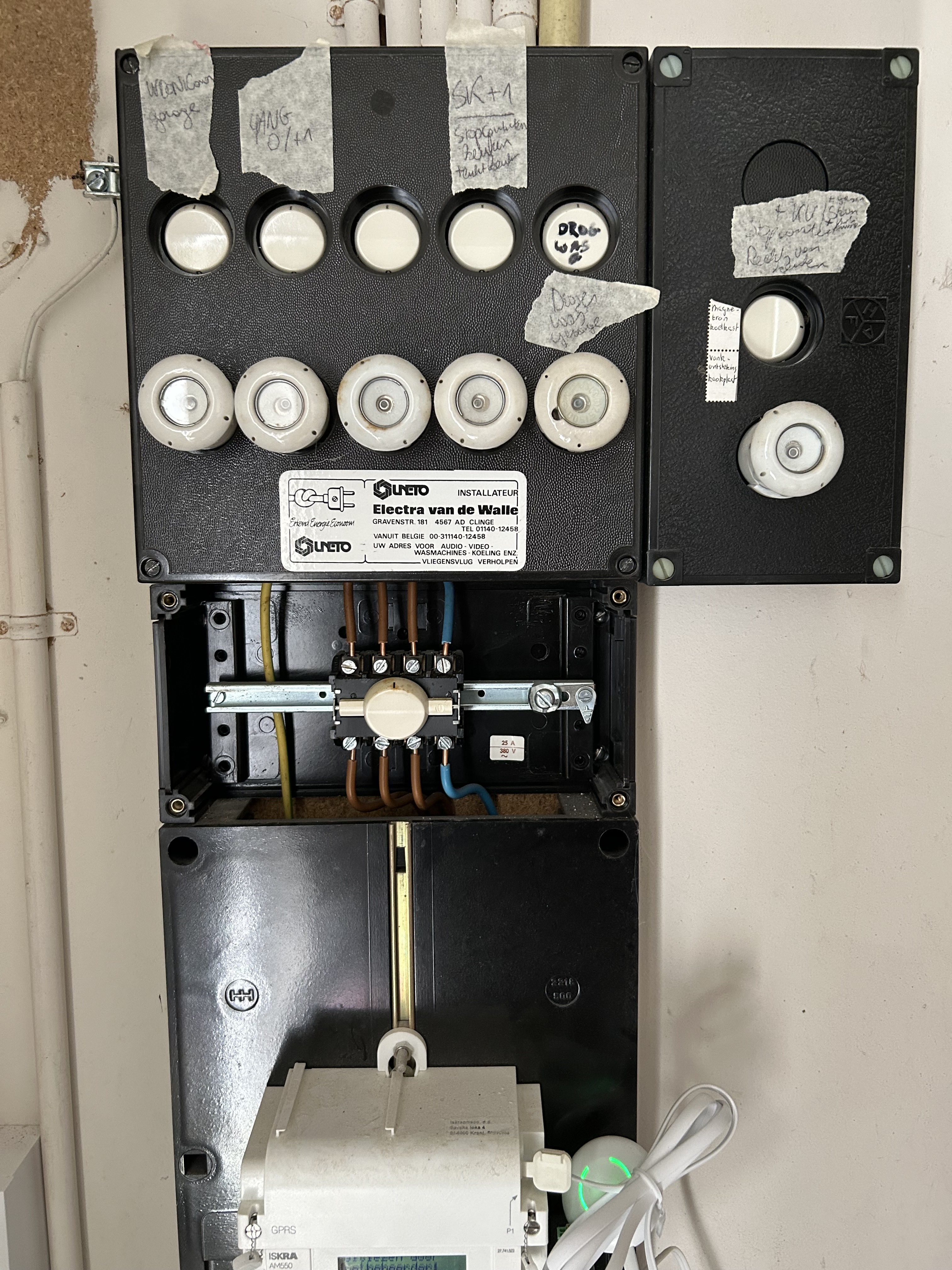

Ik heb nog een oude groepenkast die aan vervanging toe is. Ik wil dus een nieuwe groepenkast kopen. De nieuwe groepenkast wordt een kant en klare ABB driefase pv ready. Ik ga niet de installatie zelf doen.
Nu was ik al eens aan het kijken naar de binnenkant van de oude hoofdschakelaar en ik zag dat er vier draden zijn aangesloten. Betekend dit dat de oude hoofdschakelaar driefasig is?

Kapotto schreef op zondag 25 februari 2024 @ 11:48:
Ja.
Dat kun je trouwens ook aan je meter zien. Daar staat dan op dat het een driefase meter is.
Update van je groepenkast is overigens geen overbodige luxe...
  • Kapotto
Andrehj schreef op zondag 25 februari 2024 @ 12:19:
Ja.
Ja dat is dus het vreemde, op de elektriciteitsmeter staat 230V. Dus ik ging er vanuit dat de hoofdschakelaar maar twee draden had. Het was dus deze ochtend best verwarrend toen ik bovenstaande situatie aantrof.
Ja vervanging is nodig maar tot nu toe was de WAF bijzonder laag …
  • ZwarteIJsvogel
  • Laatst online: 13:18
ZwarteIJsvogel
Zuid-Limburg
Kapotto schreef op zondag 25 februari 2024 @ 12:44:
Je meter is een 1-fase meter (onder het display zal AM550-EDx staan). Op 3-fase meters (AM550-TDx) staat 3x230/400V. Een 3-fase AM550 is ook breder. Deze meter moet sowieso binnen afzienbare tijd worden vervangen omdat GPRS er uit gaat.
Dit is wel vreemd, inderdaad. Misschien zijn 2 van de 3 bruine draden gewoon niet aangesloten (wees heel voorzichtig met meten als je het per se wilt weten).
  • Kapotto
ZwarteIJsvogel schreef op zondag 25 februari 2024 @ 13:19:
Het is toch de bedoeling om aan de netbeheerder een verzwaring naar 3 fase + vervanging stoppen naar automaten aan te vragen. Eerst de groepenkast vervangen.
Ik ga niet meten, iets te weinig kennis van een multimeter om dit veilig te doen. Dit laat ik wel over aan de elektricien.
