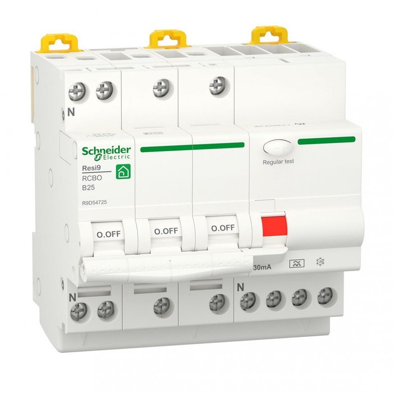

Andrehj schreef op zondag 25 februari 2024 @ 19:38:
(het is 30 mA, zonder h)
Of toch twee componenten?
Bijvoorbeeld deze aardlekschakelaar:
https://www.eibabo.de/hag...a-30ma-cda440d-eb10606656
en deze automaat:
https://www.eibabo.de/hag...25a-6ka-mbn425-eb10606780
Samen ca € 135.
Maar dan is dit wellicht een beter alternatief, gewoon de ADM425G voor precies dezelfde prijs:
https://www.groepenkastco...aat-3PN-B25A-30mA-ADM425G
(deze zou ik kiezen denk ik, past ook mooi op de standaard kamrail naast de andere alamats)
Dank, heb inmiddels een Schneider Electric gevonden voor 5 tientjes op marktplaats, dat lijkt me ok.
Geen heel gangbaar merk in NL maar ik zie ze in het buitenland ook negens voor minder dan 140 euro dus qua positionering een A-merk.
Ga liever voor een gebruikt A-merk dan een nieuw C-merk, die laatste vond ik ook voor weinig maar dan zit de tekst er al raar opgemaakt en scheef op gedrukt en maffe spuitgietnaden zichtbaar etc.
Het nadeel van losse aardlek en daarnaast nog een automaat is natuurlijk dat het gigantisch veel ruimte kost in de groepenkast, en ruimte heb je eigenlijk bijna nooit genoeg.
[ Voor 7% gewijzigd door ASW1 op 25-02-2024 21:59 ]

  • Andrehj
ASW1 schreef op zondag 25 februari 2024 @ 21:55:
Is het deze?
https://www.elektramat.nl...-25a-b-kar-30ma-r9d54725/
Nieuw voor 60 euro...

  • ASW1
  • Laatst online: 16:10
Nee. Het is deze maar dan in de 25A versie, die verkopen ze om een of andere reden niet. https://www.elektramat.nl...akteristiek-6ka-a9d87432/
De arctic serie, geen idee wat dat betekent tov die jij aangeeft.
Waarom is die andere serie waar jij mee komt zo goedkoop?

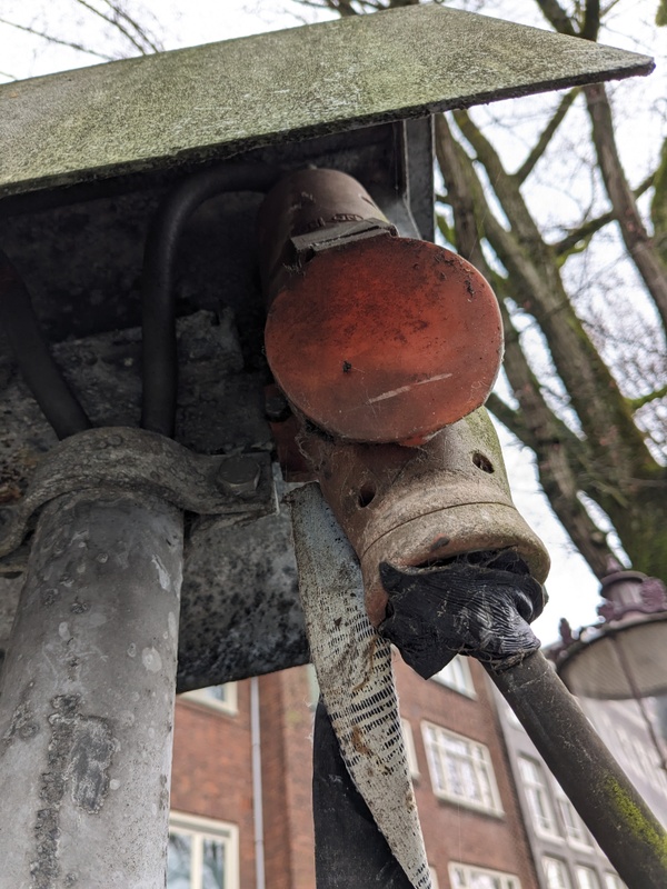

rine schreef op zondag 25 februari 2024 @ 22:40:
In de nieuwe situatie wil ik de kabel graag eerder naar binnen brengen en direct bij binnenkomst een lasdoos plaatsen. Zodat de kabel buiten makkelijker te vervangen is (bijv. bij slijtage), zonder ook binnen een nieuwe kabel te moeten trekken. Vanuit de lasdoos is mijn idee om "gewoon" verder met een elektrabuis tot de groepenkast te werken.
De aansluiting is 3x25A.
Ik wil het volgende aanleggen. Is dit verstandig of kan ik dit beter anders doen?
1. Aan de wal kant (bij de meterkast is een CEE aansluiting)
CEE stekker
2. Vervolgens wil ik een flexibele rubber kabel gebruiken 6 mm2.
Kabel
3. Lasdoos met verbindingsklemmen (
verbindingsklem
In plaats van een lasdoos zou je ook een toestelcontactdoos op de boot kunnen plaatsen? Je sluit de boot dan aan met een kabel met stekker en contrastekker. Ik kan me voorstellen dat het wel eens handig kan zijn om beide kanten makkelijk los te kunnen koppelen.
Ook heb je met het gebruik van stekker/contrastekker meteen een deugdelijke trekontlasting op het aansluitsnoer. Wanneer je het snoer vanaf de wal invoert in een kabeldoos met tules moet je daar zelf nog iets voor verzinnen.
Als je echt een duurzame kabel zoekt kun je misschien beter de Draka QWPK kiezen in plaats van de NWPK: https://draka-catalogus.prysmian.com/s/#/family/QWPK_450V
1. Is 6mm2 voldoende? De afstand tussen meterkast en groepenkast is zo'n 20 meter.
Ja dat is voldoende.
2. Is een kabeldoos / lasdoos met lasdop/verbindingsklem voor de groepenkast op deze manier te gebruiken? Of moet de kabel uit 1 deel bestaan? Of kan ik beter een ander soort kabeldoos gebruiken.
Ik kan bijvoorbeeld deze vinden, maar dat is een opbouwdoos. Kabeldoos met klemmen
De kabel hoeft niet uit één stuk te bestaan, daar mag prima een kabeldoos tussen. Maar het is natuurlijk niet de bedoeling dat je hier halverwege nog een contactdoos aftakt o.i.d.
Maar ik zou werken met de toestelcontactdoos denk ik en dan verder met normale installatiekabel.

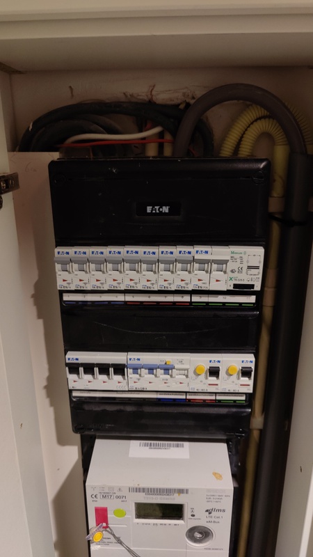

  • wheli
  • Laatst online: 11:04
Ik heb twee groepenkasten, één oude beneden en een nieuwe boven op zolder. Op de foto staat die van beneden. De installateur heeft helaas niet de stickers vervangen toen hij deze veranderde dus let daar niet op.
Ik zou graag een WCD in deze groepenkast inbouwen maar alle plekken op de DIN rail zijn vol. Nu kan ik een kabel naar de kruipruimte trekken en daar aansluiten op groep 8 maar her voelt een beetje vreemd om eerst naar beneden te gaan. Is er nog een slimmere manier om hier een WCD te maken?
Afbeeldingslocatie: https://tweakers.net/i/CJl7nBKsef64mkUKYN20RUTIuM8=/x800/filters:strip_icc():strip_exif()/f/image/PRKgZCJ5XP8W60yiRWuKUVCL.jpg?f=fotoalbum_large
  • MisterB
  • Registratie: Oktober 2018
je kan toch gewoon een opbouw wcd aan plafond oid hangen met buisje die kast in aan boven kant achter 1 van de groepen - gewoon een "aftakblok" gebruiken om 2 draden op 1 klem achter de automaat te zetten
[ Voor 26% gewijzigd door MisterB op 26-02-2024 14:35 ]

@wheli Hij heeft wel meer niet goed gedaan :X
Maar als je nog een invoer op de kast over hebt kan je toch zo een extra buisje trekken? Meen dat deze automaten gewoon tween draden mogen hebben en ander even een blokje eraan.

  • wheli
Septillion schreef op maandag 26 februari 2024 @ 14:31:
Dank! Ook @MisterB. Ik zal hem vragen terug te komen, ik wist dat niet van de kookgroep.

  • Reptile209
Reptile209
- gers -
Xander schreef op maandag 26 februari 2024 @ 13:02:
En dan de stekker aan de kant van de boot losmaken en per ongeluk de stekker onder spanning in het water later vallen? :X Ik zou het lekker houden bij een stekker aan de walzijde, zodat de kabel altijd spanningsloos is als je de stekker loshaalt (-laat). O-)
Afhankelijk van de geleidbaarheid van je plaatselijke sloot krijg je wel of geen kortsluiting en klapt je zekering er uit, maar lijkt me handig om daar niet op te vertrouwen. Zeker niet als iemand daarna de gevallen stekker uit het water vist zonder de kabel spanningsloos te maken...
Zo scherp als een voetbal!

  • Andrehj
ASW1 schreef op zondag 25 februari 2024 @ 22:40:
Geen idee. Ik ken Schneider niet. Deze kwam gewoon naar boven toen ik op de site van Elektramat via de filters even een 25A alamat zocht.
Let trouwens wel op met die goedkope Schneider van Elektramat uit mijn link: Die lijkt 5 modules breed ipv 4 modules. Dat kan erg onhandig zijn in je meterkast.
[ Voor 18% gewijzigd door Andrehj op 26-02-2024 20:08 ]
  • Makrolon
  • Registratie: September 2019
  • Laatst online: 12:33
Reptile209 schreef op maandag 26 februari 2024 @ 17:06:
Dit is natuurlijk de situatie op bijna elke boot he

  • wheli
Toch nog even terugkomend op je opmerking over de kookgroep (wel echt fijn dat je meedenkt); ik weet vrijwel zeker dat hij via 2x 16A op de 2-polige (= 1fase?) Aardlekschakelaar zit. Dus fout volgens het mooie topic hierover. Nu heb ik in het midden wel een 3-fase aardlekschakelaar waar de meterkast van zolder op aangesloten zit. Kan de kookgroep hier dan ook op aangesloten worden? Dat scheelt de Beltrafo wegdoen :)

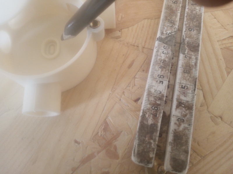

Wat ik graag zou willen is een schroefbare hollewanddoos. Dat er een of twee 'kraagjes' op de achterwand van de doos zouden zitten die de schroefkop kunnen bergen.
Ik ga ervan uit dat gewone hollewanddozen niet geschroefd mogen worden ivm beschadigen bij het draden trekken maar ik doe het stiekem toch.
Ik heb een hekel aan flex buis en voer alles met vaste pijp uit. De AT1081 en de AT1088 zijn natuurlijk bedoeld voor het sluiten van de wand en daarna boren 76 en opzoeken van de flexbuis.
Wat is doe is achterhout maken zo dat voorkant doos gelijk is met voorkant gips en dan alles installeren en draden trekken alvorens de de boorgaten uit meten op het osb + gips en zet de platen dan over de dozen heen. Ik moet daarvoor de dozen wel iets met de fein mishandelen anders past het net niet
Weet er iemand of er wellicht een ander merk inbouwdoos is die wel geschroefd mag worden?

Sarcomorbato schreef op maandag 26 februari 2024 @ 19:54:
De AT1088 installeren door een gat van 76mm zal niet meevallen? ;) Deze is juist bedoeld om te plaatsen voor het sluiten van de wand.
Attema verkoopt daarvoor allerlei steunen om de doos naast een stud te kunnen monteren. Maar volgens mij kan wat jij wilt ook, de doos tegen achterhout monteren. Heb het nooit zo geprobeerd maar volgens mij kun je gewoon schroeven door de gaten tussen de tuiten.

Xander schreef op maandag 26 februari 2024 @ 20:51:
Ben jij niet ook de doelgroep van plaatprikker.com ? ;)
[YouTube: Instructievideo Plaatprikker.com]
Kan best handig zijn die platen prikker! Maar zitten die oortjes van de at1088 niet zo dat je alleen de gipsplaat kwijt kan? Ik pak ook altijd 9mm osb als achterhout.
En nog een vraag. Bij de inbouwdoos zit altijd 1 van de 2 tuiten nog dicht met zo'n wegbreekbaar plaatje.
Wegbreekbaar in theorie dat is, ik zet de speedboor er maar in.
Ik bedoel niet de oortjes, maar deze schroefgaten:
Afbeeldingslocatie: https://tweakers.net/i/pmNy_RFl8cVxEoguN6jcpq9ZDU8=/800x/filters:strip_icc():strip_exif()/f/image/wcdO8QKIpQnfcYSUj4KEbvFa.jpg?f=fotoalbum_large
Ik dacht te begrijpen dat je ze tegen de achterkant wilde vastschroeven.
Is daar een truuk voor?
Ik zet er meestal een schroevendraaier op de rand en geef dan even een klap met mijn vuist achterop de schroevendraaier.

  • Sarcomorbato
  • Registratie: Mei 2022
  • Laatst online: 24-11-2024
Xander schreef op maandag 26 februari 2024 @ 22:25:
Die
Dat bedoelde ik ook. Ik was vergeten dat je ze tussen de tuutjes kon schroeven.
Ik zal vandaag nog eens wat tikken met de schroevendraaier uitdelen. Dank!

Dank voor de reactie.
QWPK Kabel ga ik naar kijken. Contactdoos is denk ik nergens te bevestigen, de kabel gaat direct het ijzeren dak in naar binnen.
Voor het beeld nog even de staat van de huidige kabel
Afbeeldingslocatie: https://tweakers.net/i/FeMxdvLe-9sWQAXEFWgrw02i1Fc=/x800/filters:strip_icc():strip_exif()/f/image/tMgW0BmeMaRIgOfs5ZvsVl3z.jpg?f=fotoalbum_large

ASW1 schreef op zaterdag 24 februari 2024 @ 18:17:
Ik ga een laadpaal aanleggen en zoek daarvoor een 3-fase 3x25A alamat.
Nu kom ik ergens de Hager CDA425J tegen voor een mooi prijsje.
Ik zie echter dat in Nederland vooral de CDA425D verkocht wordt, maar ik kom ook een CDA425M tegen en ergens een CDA425N.
Ik kom er niet achter waar het verschil in zit met die laatste letter of is dat niet belangrijk?
Deze aardlekautomaat door @Andrehj gelinkt is een eigenaardig geval waarschijnlijk voor machines bedoeld niet voor in een groepenkast (kan wel).
Schneider is een groot merk die haar producten overal vandaan haalt.
(Aardlek) automaten voor laadpalen kunnen langdurig zwaar belast worden, bezuinig daar niet op met lowcost merken.

Hallo allemaal,
Toch fijn dat er voor alle technische muk een mooi tweakerstopic is. Dank aan OP's boor de moeite die in de intropost is gaan zitten :-)
Ik wil graag mijn meterkast vervangen/uitbreiden omdat ik graag meer zonnepanelen wil. Misschien hebben jullie wat tips.
Mijn huidige installatie bestaat uit:
- een 1 fase 40A hoofdzekering;
- 40A hoofdschakelaar;
- 8 B16 installatie-automaten (waarvan 2 stuks een kookgroep vormen) verdeeld over 2 aardlekschakelaars;
- twee B16 alamats (wasmachine/droger)
- Daarnaast hangen er 16x330=5280 Wp aan panelen via enphase micro-inverters achter een B25 alamat. De panelen hangen half oost half west.
Ik wil graag panelen bijplaatsen, wat betekent dat ik naar een 3x25A hoofdaansluiting zal moeten (toch?). Dat leek me hoe dan ook wel een goed idee gelet op toekomstige aanleg warmtepomp en laadpaal. Mijn plan was ongeveer:
- Verzwaren hoofdaansluiting naar 3x25A;
- 4-polige 40A hoofdschakelaar (of moet dat per se 25 zijn? Die lijken moeilijker te krijgen);
- 8 B16 alamats, die 1 module breed zijn (ABB 2CDB352501R1165 is dan de enige A-merk optie?), verdeeld aangesloten over 3 fasen;
- 3 3-fase B16 alamats: een voor de aansluiting van mijn panelen, een voor de laadpaal, en een ter vervanging van de twee kookgroepen;
- Enphase Q-relais 3-fasen;
- Shelly EM-3 tbv. meten verbruik laadpaal;
- Beltrafo.
Klinkt dit als een redelijk plan?

@Rienzilla Nee, je hoeft niet naar 3x 25A, maar het maakt het wel makkelijker.
Met een loadbalancing laadpaal van 7kW kan je ook alles wat je hebt genoemd aansluiten.
Als je toch naar 3x 25A wilt ben je met je plannen op de goede weg.

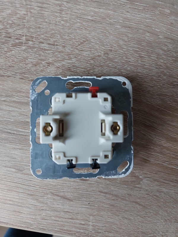

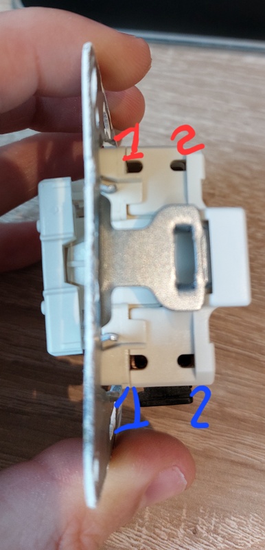

Hallo allen,
Even een "simpel" vraagje... op mijn serieschakelaar heb ik twee gaten per aansluiting. Welke moet/kan ik gebruiken? Ik heb op internet wat video's gekeken, maar zie daar alleen schakelaars met 1 gat.
Afbeeldingslocatie: https://tweakers.net/i/jwg4y-PQH8rhlPVIkxGnU0UrS-U=/x800/filters:strip_icc():strip_exif()/f/image/vfXVg0MM87z56V3EDK5TKc24.jpg?f=fotoalbum_large

mrjobby schreef op woensdag 28 februari 2024 @ 09:47:
Hallo allen,
Als het goed is heb je aan de andere zijde ook nog openingen zitten. De contacten welke je laat zien zijn met elkaar doorgebrugd.1 en 2 blauw zijn gebrugd, 1 en 2 rood zijn gebrugd. De L op de schakelaar is de Fase (bruin) over het algemeen (bij een wissel schakeling kan dit nog wel eens de lampendraad zijn) en de overige contacten (links en rechts) aan de andere zijde van de L zijn je lampendraden van beide lichtpunten (zwart).
Als je een foto van de achterkant meestuurt kunnen we je gelijk vertellen hoe je deze moet aansluiten. Meestal staat daar ook het schema op.

Check. Hierbij de achterkant. Maakt het dan nog iets uit of ik de schakel of stroom draad in 1 of in 2 stop?
Afbeeldingslocatie: https://tweakers.net/i/gnDb-nJVYWS8B_pey8NRsC_AFNM=/x800/filters:strip_icc():strip_exif()/f/image/Ic8Y5iGhtAbbzQf7dnuDkJHo.jpg?f=fotoalbum_large
  • MisterB
mrjobby schreef op woensdag 28 februari 2024 @ 10:33:
bruin in de rode zwart uit 1 van die 2 zwarte -- iedere aansluiting heeft 2 'gaten' die identiek zijn waarmee je kan doorlussen etc
bruin op rood en op beide zwarte klemmetjes 1 van de zwart aders. klaar :)
Die rode 1/2 van de foto ervoor zijn loos en doen verder niets.
