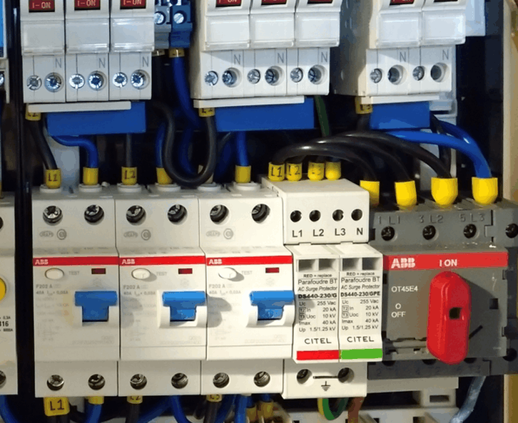

Een paar jaar geleden is een PV-systeem en tegelijkertijd een nieuwe 3-fase groepenkast geïnstalleerd door de PV-installateur. Ja, helaas, dat is een Gacia groepenkast…..ik was destijds echter al blij dat ik überhaupt een partij kon vinden die beiden in een keer kon installeren. Daarna is er nog een kleine uitbreiding geweest voor de warmtepomp (Hager ALS en 2 Hager automaten). Aangezien ik nu voor een nieuwe uitbreiding sta ivm een elektrische laadpaal en ik ondertussen wel gezien heb dat er een aantal zaken niet goed/netjes zijn, wil ik het graag zo goed/netjes mogelijk maken zonder de gehele kast te vernieuwen.
Wat ik wil gaan doen:
Toevoegen:
1) Alamat 3P+N 16A tbv laadpaal
2) Alamat 3P+N 16A tbv inductie kookplaat (die zit nu nog achter groep 1 en 2 allebei op fase 1…..)
Verbeteren:
1) Er zijn bij diverse aansluitingen nog een paar mm aders te zien. Ik wil deze op de juiste lengte maken zodat dit beter is.
2) Er zitten op diverse automaten meerdere draden aangesloten. Uitzoeken hoeveel het er zijn, of dit mag en of dat het sowieso beter is om aftakblokken te gaan plaatsen.
3) Als groep 1 + 2 niet meer in gebruik is als kookgroep (en het is niet eens een echte aan elkaar gekoppelde kookgroep…) zitten er 5 automaten achter ALS fase 1. Ik zal dus een automaat verwijderen zodat er nog maar 4 automaten achter 1 ALS zit.
Mogelijk verwijderen:
1) Stopcontact mogelijk verwijderen, ik maak wel een paar stopcontacten naast de groepenkast. Dan heb ik hier ruimte om de Alamat 3P+N voor de kookplaat te plaatsen en waarschijnlijk lukt dat wel met de lengte van de huidige draden.
2) Beltrafo mogelijk verwijderen (andere bel zonder trafo).
Afbeeldingslocatie: https://tweakers.net/i/gSUJpBW01uaqFg7bwBTCyPFgpnA=/800x/filters:strip_exif()/f/image/8gIO0GfsDvvu1FuiUL4fbYhg.png?f=fotoalbum_large
Vragen:
1) Ik zal de Alamats die ik wil toevoegen aansluiten dmv 6mm2 draad met een aderhuls. Kan ik daarvoor een standaard aftakklem gebruiken, is dat de beste methode? B.v. een universele Aftakklem 2 x 10 mm https://123groepenkast.nl/Aftakklem of kan ik dit beter op een andere manier doen?
2) Kan ik deze aftakklemmen beter aansluiten op de uitgang van de hoofdschakelaar zelf of op (de ingang van de) 3 aardlekschakelaars die naast de hoofdschakelaar zitten? Of maakt dat qua netheid niet uit?
3) Ik heb geen momentschroevendraaier, is er een eenvoudige methode om dit toch op een acceptable manier zonder momentschroevendraaier te doen? ik kan me trouwens niet herinneren dat ik de electricien van de PV boer, de WP installeur noch de man van Stedin met een momentschroevendraaier bezig heb gezien :?
4) Welke andere zaken zou ik nog moeten/kunnen verbeteren? Liefst zonder alle huidige Gacia onderdelen te moeten verwijderen.
Aanvulling: ik lees overigens hier het e.e.a. over 16 of 20A voor de laadpaal
MGB76 in "Het grote topic voor Elektra huisinstallaties - Deel 2" dus daar moet ik nog even goed naar kijken of ik daar 16A of 20A voor zou willen.
[ Voor 4% gewijzigd door rube op 11-02-2024 22:38 ]

Verder, ik heb een zeer smalle meterkast met een Eaton 220x330. Hier is geen ruimte voor een 3f+n alamat tbv de perilex kookplaat. Dus ik heb vanwege de ruimte een ABB 110x330 (dus 110 breed) gekocht. Kan ik deze d.m.v. 6mm2 doorverbinden met de Eaton of is dit geen fatsoenlijke manier? Op internet lees ik wisselende berichten. Dank alvast.
[ Voor 6% gewijzigd door FitTiv op 13-02-2024 21:02 ]
Als je de kabel intern doortrekt, dus als je de ABB kast strak tegen de Eaton kast monteert, is dit prima.
6mm² is zeker voldoende (4mm² was ook voldoende geweest).
Intern in groepenkasten worden voor de fases vaak geen verschillende kleuren gebruikt. Deze zijn normaliter allemaal zwart. Het is wel zo netjes de fases in dezelfde volgorde aan te houden als in de (Eaton) kast waarin de voeding binnenkomt (normaliter van links naar rechts F1-F2-F3-N).
Het wel gebruiken van de juiste kleuren per fase in de groepenkast zorgt voor een overzichtelijk geheel.

@SPZ01 top. Er zitten alleen geen schroefblokjes in m'n Eaton (uit de hoofdschakelaar direct de 3 aardleks in) dus dat moet ik nog even oplossen.
Goede oplossing voor het intapen. Dan heb ik niks aan de -as markering geloof ik, maar hij ligt gewoon op de grond in de kruipruimte.
Geen schoonheidsprijs inderdaad, maar dan kan ik wel verder. Dank!

Wat ik altijd doe is de perilex opbouw maken op een Haf3611 doos met in het hart ervan een gat om de bedrading door te voeren. Wat je dan zou kunnen doen is de groen/gele ader (beschermingsleiding) en de aardlitze samenvoegen onder een lasklem van wago (EAN:04050821808442 als voorbeeld, geschikt voor soepel massieve/massieve aders). Vanuit de lasklem 1 ader naar de perilex.
Aan de groepenkastzijde monteer je beide aders af op de aardrail van de groepenkast. Let wel: de aardlitze dient geisoleerd te worden. Dit zou je kunnen doen met groen/gele tape, echter wordt dit afgeraden omdat tape los kan raken. Wat je beter zou kunnen doen is een groen/gele krimphuls toepassen. Dit moet overigens ook in de lasdoos als je hem daar samenvoegd of toepast als groen/gele ader (beschermingsleiding).
2+2=4-1=3 QUICKMATH

Milmoor
Footsteps and pictures.
Langzaam maar zeker kom ik er wel. Ik heb net de Shelly PRO 3EM gemonteerd. De sensoren zitten er best netjes in. Na wat zoeken paste dit zonder proppen, maar ik moet de diverse fasen en neutraal nog aansluiten. Volgens mij kan ik die gewoon bij een installatie automaat op elk van de eindgroepen bijvoegen. Demontage om goed te bekijken hoe ik de draden aan moet sluiten is wat gedoe. Strippen voor ongeveer een centimeter en er dan in duwen neem ik aan?
Afbeeldingslocatie: https://tweakers.net/i/ef7xvdXGlrcRxRzsYzNAgP8xpfw=/232x232/filters:strip_icc():strip_exif()/f/image/ArEvOBpWzv6mLtgtMrzwgQ7j.jpg?f=fotoalbum_tileAfbeeldingslocatie: https://tweakers.net/i/y1nt8kY4bFov-ZKhbBfQPAbQZqY=/232x232/filters:strip_icc():strip_exif()/f/image/UrShaU9TM81apBvIEHqM92Uq.jpg?f=fotoalbum_tile
Links op de eindgroepen is trouwens telkens het groepnummer, rechts de fase. Ik ben nog bezig om al het leidingwerk na te lopen op welke leiding nou bij welke groep hoort.
[ Voor 6% gewijzigd door Milmoor op 14-02-2024 17:38 ]
Werken moet lonen, maar niet ten koste van de zwakkeren.
  • onetime
onetime
Dat is tenminste duidelijk en overzichtelijk. De fase kleuren ook netjes op volgorde.
Je moet je toch niet voorstellen hoe dat er uit ziet met alle fases zwart...

Flex is een drama als je later nog eens wat wilt veranderen.
Dat ervaar ik niet zo, bij het voorbeeld waarbij alleen een stukje in de meterkast met flex is gedaan. Je kan het gewoon van de draden af trekken en vervangen, of zonder te vervangen in een andere volgorde invoeren in de groepenkast, etc.
En in de meterkast gaat het ook prima zonder:
(Achterste rij zijn de groepen voor de begane grond, de rij ervoor zijn de groepen naar de 1e en 2e verdieping). Ging prima zo.
Dat ziet er wel heel mooi en strak uit.

Goedenavond, een vraag over de groepenkast hier, hopelijk zit ik dan op de goede plek.
Huidige situatie:
1 fase aansluiting 1x35A
Groepenkast met 7 groepen:
- 3x huis
- Wasmachine
- Vaatwasser
- Oven
- PV groep, 2070 Wp aangesloten, maar verschillende georiënteerd
Nog een Ferraris meter, maar vanochtend een brief van Liander gehad dat die vervangen moet worden voor een slimme meter.
Aanstaande wijzigingen:
We willen een elektrische auto gaan kopen. En wellicht dit jaar een warmtepomp, hopelijk 230V als we het redden met vermogens (denk het wel). En dan ook elektrisch koken zodat we van het gas af kunnen. En wellicht nog wat extra zonnepanelen.
Wat we nu als eerste willen doen is een degelijk stopcontact/laadpaal voor de auto installeren. Dat wordt dus een extra groep. Maar gezien alle andere aanstaande wijzigingen zouden we nu ook deze kans aan kunnen grijpen om in 1x een goede groepenkast te installeren.
Algemene vragen:
- Moeten we naar een 3-fase aansluiting? Of hoeft dat pas als we ook de warmtepomp gaan doen?
- Moeten we al meteen een 3-fase groepenkast installeren?
Vanochtend is een installateur geweest om een offerte te maken voor een nieuwe groepenkast. Die heeft een 3-fase groepenkast aangeboden. Maar daar heb ik ook nog wel een paar vragen over.
Vragen over een nieuwe groepenkast:
- Is het in 2024 nog logisch om 1 aardlekschakelaar voor verschillende groepen te nemen? Of per groep een aardlekautomaat?
- Heeft het gebruik van AFDD automaten zin?
- Heeft een overspanningsbeveiliging zin?
- Kan ik de installateur vragen om meteen HomeWizard kWh meters te laten installeren?
Dank alvast voor het advies :)

Juerd schreef op donderdag 15 februari 2024 @ 19:15:
De laatste 30cm in vrije ruimte is natuurlijk wat anders dan 30m verwerkt in vloer of muur.
  • Septillion
  • Laatst online: 02:31
Septillion
@Sir Bacon Moeten, nee. Maar zou ik nu een 3-fase meterkast ophangen, zeker. Dat scheelt gewoon heel veel werk en tijd. En als dat je toekomstplan is zou ik ook gewoon 3-fase aanvragen. Dan hoeft de netbeheerder ook maar één keer langs.
En mja, alamat per groep is wel leuk maar blijft gewoon kostbaar (in geld dan wel ruimte). Maar PV, auto-contactdoos en eventuele andere buitengroep zeker eigen alamat geven. Verder voor 3-fase al logisch dat je minimaal 3x een aardlek neemt dus rest kan je dan spreiden.
PS Wp doet er voor je meterkast nooit toe, gaat om het vermogen van je omvormer :)

Andrehj schreef op donderdag 15 februari 2024 @ 19:12:
Flex is een drama als je later nog eens wat wilt veranderen. En in de meterkast gaat het ook prima zonder:
Wow, dat is een boel bedrading in de muur :o
Septillion schreef op donderdag 15 februari 2024 @ 19:37:
DS301C? O-)

  • Septillion
Septillion
@Raven Vandaar de "dan wel" :+
Overigens wel leuk ding. Maar weet jij of deze in tegenstelling tot de bekende Siemens wel een indicatie heeft of het een aardfout of een overstroom situatie was? Alamat die dat niet aan geeft is gewoon erg vervelend :/

Raven schreef op donderdag 15 februari 2024 @ 19:41:
Leidingen gaan niet de muren in, maar de vloeren.
Maar dit soort aantallen groepen gaan alleen als je erg veel zelf doet bij de bouw van een woning. Anders wordt het onbetaalbaar.
Ik heb alleen het trekken van het leidingwerk en de bedrading in de vloeren laten doen. Alles in de meterkast zelf gedaan en ook zelf ingekocht.
Dat kan wel, maar dan wordt het boven de groepenkast hartstikke lelijk. Bovendien zijn dan meestal de draden te kort.

Septillion schreef op donderdag 15 februari 2024 @ 19:44:
Ja, daarvoor is het indicatievenster rechts onderin. Dit kleurt blauw bij een aardfout.
Afbeeldingslocatie: https://tweakers.net/i/nsVeBsRnfcf71xnaUXN8oifiANE=/x800/filters:strip_exif()/f/image/yxYrJu5mejT5LTb4b3HtAoay.png?f=fotoalbum_large
Afbeeldingslocatie: https://tweakers.net/i/Ina8yvpOmA_ZjnRiLl5f-3x7Ag0=/full-fit-in/4000x4000/filters:no_upscale():fill(white):strip_exif()/f/image/MSawcoEjgMbzCaGpnpDvAoFf.png?f=user_large
  • Septillion
Septillion
Groot voordeel tegenover de Siemens dan! Maar top dat dit er nu is, mocht ik nog ruimte te kort komen :+ Nu alleen nog eens een keer een 3P+N alamat van 3 units breed...

Sir Bacon schreef op donderdag 15 februari 2024 @ 19:29:
Huidige situatie:
- 3x huis
- Wasmachine
- Vaatwasser
- Oven
Algemene vragen:
Je kunt alles wat je wilt op een 1fase aansluiting. Maar een 3fase aansluiting geeft wel meer mogelijkheden.
Je groepenkast daar in ieder geval op voorbereiden is een goed idee. Met die laadpaal wil je in beide situaties liefst een load balancing versie, tenzij 2kW of 3,6kW genoeg is. Wil je naar 7kW of 11kW dan zeker load balancing op je EV lader. Die schakelt dan terug tijdens ander hoog verbruik in huis. Eventueel een laadpaal die in te stellen is om voornamelijk te laden als je panelen meer opbrengen dan je op dat moment gebruikt.
Dan kan je ook zoals het hoort een krachtgroep voor je kookplaat gebruiken. 3fase.
Geen kookgroep in een 3fase kast!
Mijn voorkeur zijn alamats, en niet aardleks met meerdere groepen er achter. Ja AFDD heeft een (ik denk voornamelijk theoretisch) voordeel. Het nadeel is de echt heel hoge prijs, voor zover ik tot nu toe heb gezien.
Ik heb zelf op enkele adressen van bekenden overspanningsbeveiliging geplaatst.
Laat meteen de meters plaatsen die je erin wilt hebben, tenzij je dat ook zelf kan. Goedkoper.
Als je er geen moeite mee hebt je betrouwbare ferraris kwijt te raken zou ik ze zeggen dan meteen een 3fase mee te nemen en te plaatsen.
edit: en plaats zoveel mogelijk zonnepanelen. Omvormer vermogen mag met Oost-West eventueel zelfs maar 50% zijn van het, goed verdeelde, Wp zijn.

Is dat niet wat kort door de bocht? Je kunt gewoon 2 verschillende fasen gebruiken en de nulcontacten aan de afgaande kant met een kort draadje bruggen in de groepenkast. Scheelt 50% van de ruimte als je al een 3-fase aardlekschakelaar hebt (of de kookplaat geen aardlekbeveiliging geeft, maar dat vind ik een slecht idee) waar je het achter aan kunt sluiten.
  • DutchKel
  • Laatst online: 05:23
Juerd schreef op donderdag 15 februari 2024 @ 22:22:
Hoeveel kookplaten ken je die 2 verschillende fasen ondersteunen en die voor de Nederlandse markt bedoeld zijn? De meeste kookplaten ondersteunen alleen 1 of 3 fasen aansluitingen.
Don't drive faster than your guardian angel can fly.
  • Juerd
  • Laatst online: 07-11 17:17
Juerd
DutchKel schreef op donderdag 15 februari 2024 @ 22:46:
Uhh. Bijna alle normale 7,x kW kookplaten kunnen dat volgens mij, en er zijn er best weinig die daadwerkelijk iets kunnen met een 3e fase, dus ik kan je vraag en opmerking echt niet volgen.
