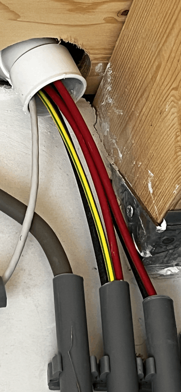

Wat zegt de NEN norm over de afscherming van DC draden van een pv systeem?
Mogen deze rode en zwarte draden zonder slagvaste bescherming worden gebruikt?

Dat ziet er voor zover mijn kennis reikt erg gevaarlijk uit. De zwarte en rode draad mogen niet bij elkaar komen ivm het kunnen ontstaan van vlambogen.

[...]Dat ziet er voor zover mijn kennis reikt erg gevaarlijk uit. De zwarte en rode draad mogen niet bij elkaar komen ivm het kunnen ontstaan van vlambogen.
Ik lees dit wel vaker, waar komt dit vandaan? Ik vind in NEN1010 alleen terug dat dit geldt ter plaatse van de doorvoer door een brandscheidende wand. Voor de rest zo dicht mogelijk bij elkaar.
Het lijkt mij veel logischer om de kabels door dezelfde pijp te leiden en ze op het hoogste punt iets verder uit elkaar te laten lopen (idee van een vonkenhoorn: potentiële vlamboog stijgt, wordt dan daar onderbroken).

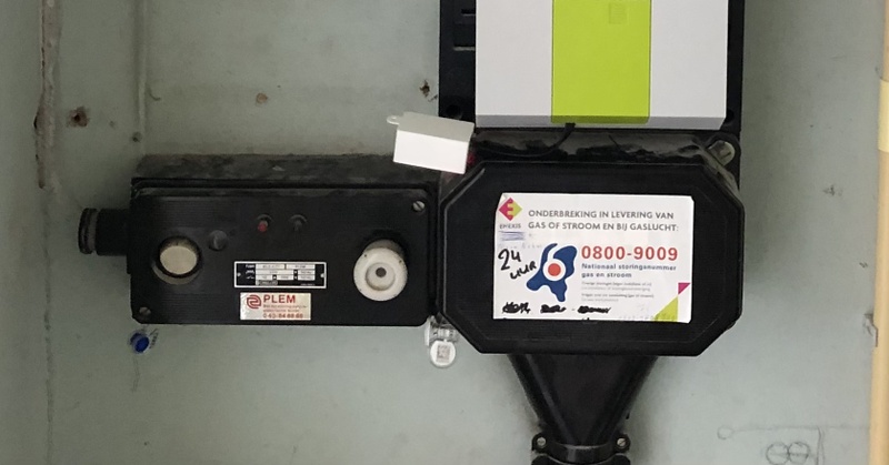

Ik wil in mijn meterkast de krachtgroep links laten weghalen, maar dan heb ik een opening in de zekeringkast.
Afbeeldingslocatie: https://tweakers.net/i/HZlPBltdwrmfHOGXeTqHe5w4ixM=/800x/filters:strip_icc():strip_exif()/f/image/Y6Bz0niPu5glrV1gQ8x74PGx.jpg?f=fotoalbum_large
Hier moet dus een blindplaatje in gezet worden. Helaas is dit een kast van dik 50 jaar oud en zijn die dus niet meer te krijgen. Zo’n plaatje is het, maar dan zonder tuit:
Afbeeldingslocatie: https://tweakers.net/i/sg82uAiQ-gn_jZD0E4v2XdyNnCk=/x800/filters:strip_icc():strip_exif()/f/image/XYwPXtAEhqfRPu3fqVI15IEQ.jpg?f=fotoalbum_large
Mocht iemand zoiets nog hebben liggen dan zou in dat graag overnemen. Ook tips zijn welkom. Het is een kast van Odink&Koenderink.
Dat ding is een doorn in het oog, zeker omdat erboven nu een extra kast hangt met de buisinvoer aan de onderkant.

JvdHoudt schreef op zondag 3 september 2023 @ 16:06:
Volgens mij is deze boilergroep eigendom van de netbeheerder, deze zal dit dan ook moeten komen weghalen
Officieel is het niet verplicht; er wordt hier wel over gediscussieerd bij keur instanties. In Oktober tot Dec vorig jaar hier een paar meetings over gehad.Het kan wel geeist worden door een opdrachtgever.
Veiliger is het wel; wat jij aanhaalt om einden ruim uit elkaar te houden is belangrijk maar in sommige omvormers achter de connector zitten de aders ook maar 5mm uit elkaar.
Ook alles in 1 pijp kan goed gaan mits er geen kabel mantel beschadiging aanwezig is. Maar hoe vaak zagen de installateurs of DHZers en met name PV installateurs de pijpjes recht af en ontbramen ze deze.
Bijna alle PV kabel is dubbel uitgevoerd net als YmVK, 1 x de functionele mantel en daarom heen een buitenmantel.
Beschadiging van de buitenmantel is dus niet meteen levensgevaarlijk maar wel een reden tot reparatie.
De buisaanleg met open bochten is heel gebruikelijk als de bochten - afstand normaal is.
Vlambogen werken hetzelfde als bliksem, de + wil met de - verbinden. Bij de bliksem is de + de wolken en de - de aarde. Vlambogen houden ook net als bliksem geen rekening met een mantel als het de weg van de minste weerstand is dan gaat het gewoon erdoorheen.
Goed aangevuld. Echter als de kabels deels opengereten zijn en dan vlakbij elkaar is vernieuwen de enige optie; elektra tape gaat niets garanderen.

Dank voor de verhelderende antwoorden.
Het blijft uiteindelijk een dans tussen EMC en preventie van overslag.
Open bochten lijkt me geen goede combinatie met soepele kabels: er hoeft maar iemand onbedoeld achter de kabel te blijven hangen en de kabel is op diverse plaatsen gestript. (In mijn tak van industrie moeten de pijpen dan worden opgetrompt of voorzien van eindtules, en de bedrading samengebonden op het open stuk.)

Lord Anubis schreef op zondag 3 september 2023 @ 19:54:
Thanks ga het proberen op te zoeken.

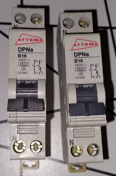

Even een advies-vraagje hier. Ik heb een Attema groepenkast uit 2005, daar zitten achter 1 aarschakelaar 3 groepen op een kamrail met 4 posities (4e positie netjes afgedopt):
Afbeeldingslocatie: https://tweakers.net/i/Y7mEMEyvQ_ECAXuTR-3FnZvClxU=/234x176/filters:strip_icc():strip_exif()/f/image/bPY17XRgjPW44litz7CZ3Yib.jpg?f=fotoalbum_medium
Ik heb een extra groep nodig, dus dacht in mijn onschuld: Als ik nou een Attema-automaat koop dan past die ongetwijfeld op die kamrail. Zelfde merk, dus geen gedoe dat het niet past.
Dat was dus verkeerd gedacht :X
Afbeeldingslocatie: https://tweakers.net/i/Pxcp6FSv5Td5ZN2S32OFqz_csAY=/234x176/filters:strip_icc():strip_exif()/f/image/33PSGYaEHOjuvkDxNSoc7eby.jpg?f=fotoalbum_medium
Ergens tussen 2005 en nu heeft Attema kennelijk besloten om de posities van de N en de L om te wisselen 7(8)7 7(8)7
Iemand een tip wat voor automaat ik kan kopen die op de bestaande kamrail (N links en L Rechts) past?
(p.s. Iemand interesse in een ongebruikte Attema automaat in geopende verpakking? Stuur PB...)
  • jeronimo
De andere 3 ook vervangen is geen optie?
  • ocaj
Dat is natuurlijk wel een optie, maar wel een beetje prijzig. Ik zat al te denken om de hele kamrail er onderuit te laten en dan alles met draad aan te sluiten, maar ben eigenlijk wel gecharmeerd van de eenvoud en overzichtelijkheid van zo'n kamrail.
Mooiste zou zijn als er een of ander type automaat is dat op deze kamrail past.
  • Xander
  • Laatst online: 08:11
Xander
ocaj schreef op woensdag 6 september 2023 @ 22:41:
Volgens mij is deze generatie Attema gerelabeld spul van Merlin Gerin.
Afbeeldingslocatie: https://tweakers.net/i/TPUUiQyKPU2T7TRWxzApdPfLXo0=/800x/filters:strip_icc():strip_exif()/f/image/CqYkBwzToqTpHgMSX1FCK8j4.jpg?f=fotoalbum_large
Maar ook dat is niet meer te koop. Merlin Gerin is opgegaan in Schneider Electric.
Misschien past dat:
Afbeeldingslocatie: https://tweakers.net/i/_Lu9JKC9vePiQJsKssjnuf4pxdQ=/800x/filters:strip_exif()/f/image/Qt03uCLVe9F55m5mcGfQOf40.webp?f=fotoalbum_large
Maar ik zou niet weten hoe je daar achter moest komen zonder zo'n ding te bestellen en te passen.
  • ocaj
Daar was ik zelf niet opgekomen, dank!
Ik zal er eens een mailtje naar zowel de Schneider- als de Attema-support-afdelingen aan wagen. Ze kunnen me hopelijk exacte maten of bevestiging dat het gaat passen geven voordat ik zo'n ding bestel en het dan weer niet past.
  • oinkoink12
  • Laatst online: 07-08 13:52
Hallo allemaal, nav het nieuwbouw topic een vraag over mijn meterkast (zie )Afbeeldingslocatie: https://tweakers.net/i/EmM7y8Gwp9ZfM9oQIS-mcU8uq2Q=/x800/filters:strip_icc():strip_exif()/f/image/2Y7KcPpXi2EcGrYz0JSmypV5.jpg?f=fotoalbum_large
Een van de opmerkingen stelde het volgende:
Nog ff check, je kookgroep en waarschijnlijk ook je warmtepomp horen ook achter een Aardlekschakelaar. Nu is dat niet zo. Niet conform Nen1010 lijkt mij zo.
Nu is mijn vraag of dit zo is, en of dit bij mij dus niet goed is, en op basis waarvan ik dit kan terugkoppelen bij mijn oplevering.
Die nieuwe Attema lijkt op een Siemens. Samen met die andere post lijkt het erop dat Attema weinig tot niks zelf maakt voor in de groepenkast 8)7
  • Xander
Xander
Ethirty schreef op woensdag 6 september 2023 @ 23:56:
Tussen de Click-Mate en de Click-Mate NXT in was er ook nog de Click-Mate XL.
Afbeeldingslocatie: https://tweakers.net/i/z3dtPED3nsIL9CNoFpbAVwZ3X5U=/full-fit-in/4920x3264/filters:max_bytes(3145728):no_upscale():strip_icc():fill(white):strip_exif()/f/image/IMId3ZU2JZyqQXxdSV36gwUf.jpg?f=user_large
Volgens mij zijn dat componenten gefabriceerd door Eaton.
Dat kast ontwerp komt trouwens ook van Schneider:
Afbeeldingslocatie: https://tweakers.net/i/Y2PpbbNHSfE2oriudC5jWIssRTY=/x800/filters:strip_icc():strip_exif()/f/image/VHri1bNHYb4zrJoPCfgSnBQa.jpg?f=fotoalbum_large
Maar Attema is van oorsprong een kunststofproducent he (inbouwdozen etc.). Dat ze de componenten niet zelf fabriceren mag geen verrassing zijn.
  • ocaj
Interessant, in ieder geval geeft dat weer hoop dat ik een ander merk kan vinden dat past.
Deze kast heb ik in 2005 gekocht, toen we ons huis net gekocht hadden en van boven tot onder gestript hebben en er 1000 dingen tegelijk op ons afkwamen. Op dat moment niet in verdiept, maar omdat we toch 2 a 3 keer per week kwamen zonder verder onderzoek een groepenkast die bij de Hornbach lag meegenomen en door een bevriende electricien laten plaatsen.
Als ik het nog een keer zou doen, zou ik wat meer aandacht hebben voor merk en beschikbaarheid van onderdelen op de lange termijn....
aanvulling:
Vraag naar exacte maatvoering staat inmiddels uit bij Schneider. Ik zie trouwens net dat die Schneider automaatjes beangstigend goedkoop zijn ( < €15), daar kan ik desnoods nog wel een gokje voor wagen als Schneider me geen maatvoering kan leveren.
[ Voor 13% gewijzigd door ocaj op 07-09-2023 07:00 ]
  • onetime
onetime
oinkoink12 schreef op woensdag 6 september 2023 @ 23:53:
Hallo allemaal, nav het nieuwbouw topic een vraag over mijn meterkast (zie )[Afbeelding]
"Nog ff check, je kookgroep en waarschijnlijk ook je warmtepomp horen ook achter een Aardlekschakelaar. Nu is dat niet zo. Niet conform Nen1010 lijkt mij zo."
Kan iemand nog bevestigen wat ik me meen te herinneren?
Een vast opgesteld apparaat heeft niet verplicht een aardlekschakelaar, al is het wel aanbevolen. En dan moet de aardverspreidingsweerstand wel voldoende laag zijn. (Hoe laag?)
Een kookgroep hoeft niet achter een ALS als de kookplaat geen stekker heeft. Weet je of er een perilex stekker op zit? Kun je in de specificaties van de warmtepomp kijken wat er voor automaat wordt aanbevolen?
Ik had die dingen in mijn vorige huis zitten, en herinnerde me net dat ik er daar 2 over had, even in de doos met elektra spullen in de garage gekeken en daar zaten ze nog in:

  • ocaj
PentaClover schreef op donderdag 7 september 2023 @ 21:18:
Als je wilt mag je ze hebben, moet je ze wel ophalen in Brabant ten Zuid Oosten van Den Bosch.
Superaanbod, dank je wel _/-\o_ ! Ik had nog niet eens aan 2e hands gedacht.
Ik heb gisteren bericht van Attema gehad en die vertelden me min of meer hetzelfde verhaal als @Xander dat het Merlin Gerin was en inmiddels Schneider, ze konden me zelfs het specifieke type/leverancierscode noemen die zou moeten passen: A9P42616 (https://www.se.com/nl/nl/...karakteristiek-4500a-6ka/) die heb ik dus gisteren gelijk besteld en zou als het goed is vandaag aan moeten komen. Mocht hij toch niet passen, dan ga ik graag op je aanbod in.

ocaj schreef op donderdag 7 september 2023 @ 06:46:
aanvulling:
Clickmate is inderdaad rebadged Merlin Gerin. Zelfs de benamingen van de automaten is identiek.
We hebben hier in de straat zelfde probleem bij uitbreiding. Bij buren wordt nu vaak Scheider bijgeplaatst.
Ik heb eventueel nog wel 16A merlin Gerin automaten liggen ter uitbreiding.
  • ocaj
ocaj schreef op vrijdag 8 september 2023 @ 06:58:
En inderdaad, de Schneider automaat past prima op de kamrail. Qua maatvoering is hij verder net een beetje afwijkend, dus heel strak ziet het er niet uit, maar het werkt:
Afbeeldingslocatie: https://tweakers.net/i/djueYo4eov2Axvq8cOkfKENtfBs=/234x176/filters:strip_icc():strip_exif()/f/image/EDxVhT6siyvxn2huzttElj1y.jpg?f=fotoalbum_medium
(en ja, ik moet er voor de finishing touch nog even een nieuw labeltje onder plakken....)
Allemaal dank voor het meedenken! _/-\o_
  • onetime
onetime
@ocaj Als ik jou was zou ik die identieke automaat ergens gaan halen, dit zit scheef en onder mechanische spanning. Hou ik niet van. Maar als jij tevreden bent... jouw huis.
  • Septillion
Septillion
In mijn vorige appartement zat ook een Attema kast. Ook daar waren de automaten niet recht te krijgen ondanks minimale mechanische spanning. Attema automaten + Attema rail lijken gewoon erg veel speling te hebben ofzo.

  • TwingyTwingy
  • Registratie: Januari 2016
  • Laatst online: 08:24
onetime schreef op vrijdag 8 september 2023 @ 21:09:
Mijn autisme kan het al niet aan als er 2 verschillende merken in één kast zitten. Ik had gauw de automaatjes bij de collega-tweaker opgehaald :P

  • ocaj
TwingyTwingy schreef op zaterdag 9 september 2023 @ 16:16:
Dat ga ik denk ik inderdaad alsnog doen. Even een keer moment zoeken dat ik daar in de buurt kom, en tot die tijd maar niet te vaak naar kijken ;)
[mbr]Verplaatst uit [DIY] Het klussende Tweaker Q, A & showcase topic - Deel 6[/]
Dat lijkt mij een zaak voor de netbeheerder. Zou ik mij niet druk om maken.
(heel misschien heb ik iets dergelijks, dm als je het echt nodig hebt, dan ga ik zoeken)
