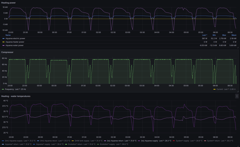

  • Beer070
  • Registratie: Augustus 2021
  • Laatst online: 22:12
FransvWoerkom schreef op woensdag 7 januari 2026 @ 16:31:
Alle T-caps gebruiken 2 manieren om warmte te krijgen in de verdamper om het aangegroeide ijs er af te smelten. Mode 1 draait eigenlijk gewoon in cool mode totdat het water uit je cv systeem te ver is afgekoeld. Zonder BUH of als die is afgeschakeld voor verwarmingsgebruik, wordt mode 2 gebruikt. Dan wordt de circulatiepomp uitgeschakeld, iets aan ventielen en kleppen versteld en de compressor opgetoerd. Als ik wil weten of er een defrost is/was kijk ik in de servicecloud naar het defrost signaal en als ik wil weten of mode 2 wordt gebruikt, kijk ik naar de waterflow, compressorfrequentie en vermogensverbruik.
De efficientie van de defrosts zal niet beter worden van fancoils. De defrosts zelf hebben belang bij veel systeemwater van hoge temperatuur zodat ze in mode 1 kunnen blijven. En ik denk dat het hele defrostgebeuren voornamelijk aan het weer en het verwarmingsvermogen ligt. Het enige wat we daaraan kunnen doen, is beter isoleren.

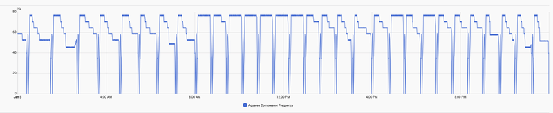

Dank voor de info. Zeer leerzaam. Goede reden om het 500L buffervat van 35 graden aan te houden. Kans dat ie bij mij in mode 2 gaat is vrij klein…
Met meer fancoils en vloerverwarming kan het afgifte systeem voldoende energie kwijt bij een lagere temperatuur, en zeker met dit weer is een lagere doel temperatuur stukken efficiënter.
Zonder QM1 is het beest los:
Afbeeldingslocatie: https://tweakers.net/i/37RPN4QPrn3rNYDod_t4czD4Sk8=/x800/filters:strip_exif()/f/image/vdetnKfjLuzXmvnusDpDvY49.png?f=fotoalbum_large

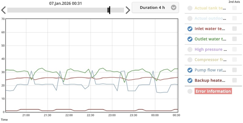

@jvaessen Ik weet niet waar je pomp nu op staat maar ik had gisteren hetzelfde met de pomp op 118 van 255 (moet je even naar hex omzetten) 1 radiator open gezet erbij en hij haalde de target niet meer, vervolgens naar 120 van 255 gezet en dan heeft de WP weer voldoende regelruimte om de compressor te laten aftoeren (is dit een officieel woord?)
Ik weet niet of dit de truc gaat zijn voor jouw maar bij mij werkt de pomp aanpassing van 118-120 heel goed. proberen is simpel zat in servivce cloud even aanpassen instellingen laden en de pomp even opnieuw aanzetten. kan ook op de controller in het installateurs menu.
APS QS1 en Y600 3*340w 38graden en 3*340w 20Graden alles naar het Oosten 92 graden. Zuid set sma sunnyboy 2100b 8*255w 38 graden 178graden zuid || Warmtepomp Panasonic MDC 9kw j-series enkel radiatoren maar lage temperaturen

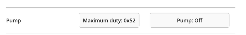

  • SpikeHome
  • Laatst online: 22:42
Fantastic_fox schreef op woensdag 7 januari 2026 @ 18:29:
Die pomp heb instellingen heb ik wel gezien in de service cloud.

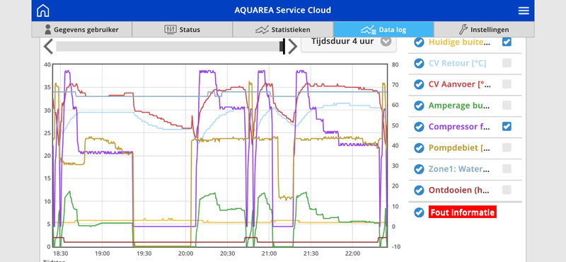

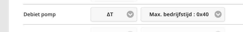

Deze toch
Afbeeldingslocatie: https://tweakers.net/i/4RIgY-7-GkWweqCunrwXLUmgoKI=/800x/filters:strip_icc():strip_exif()/f/image/mgIaK9sXYDhGBIQ6XaMRMxrT.jpg?f=fotoalbum_large
Tekst erbij vind ik vreemd “Max bedrijfstijd”
Snapte alleen niet wat welke stand is.
Helaas staat die optie niet in heisamon.

  • Fantastic_fox
  • Laatst online: 16-10 13:29
SpikeHome schreef op woensdag 7 januari 2026 @ 21:34:
Deze toch

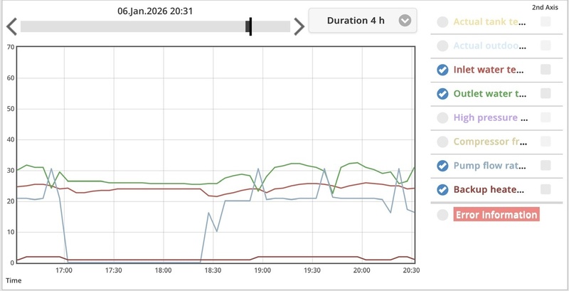

Hoi ik weet niet of jij hetzelfde issue hebt als @jvaessen maar ik deelde wat bij mij werkte. de vertaling is een beetje verneukt maar wat het volgens mij aangeeft is hoeveel % de pomp mag werken als ik het nu goed uitleg max is 255 0xFE en wat jij hebt is decimaal 64 dus 64/255=25% max pompvermogen afhankelijk van je leiding weerstand geeft dit een bepaalde flow voor zover ik heb begrepen.
Let op ik ben geen expert probeer het in jip en janneke taal uit te leggen wat ik denk dat het is...
  • SpikeHome
@Fantastic_fox dank je.
Nee ik heb dat probleem niet.
Bij mij verwarmt de Panasonic 5K een 200L hygiene boiler.
Vandaar uit word het de c.v. Installatie ingepompt met een 2e pomp.
En een spiraal erdoor voor het warm water.
Maar temperatuur loopt vaak te snel op dus dacht misschien de pomp wat zachter te laten lopen
Zodat die onder de 20hz kan gaan.

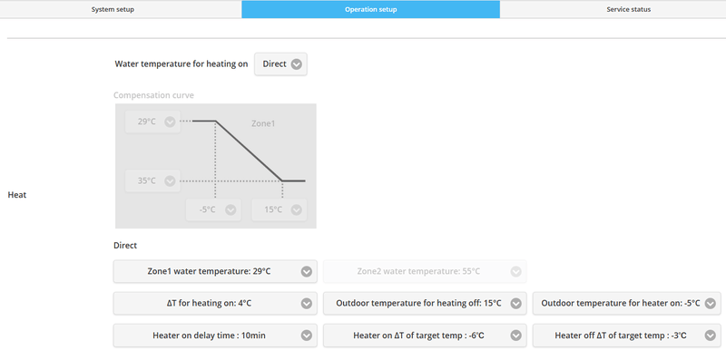

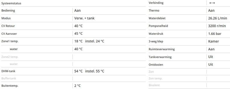

  • Lucas68
  • Laatst online: 25-10 19:43

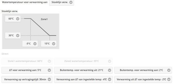

Dag Tweakers,
Ook ik heb deze dagen problemen om de gewenste temperatuur te halen!
De situatie: vrijstaande woning, vloeroppervlak 202 m2, energielabel A. Op de begane grond grotendeels convectorradiatoren en een klein stukje (20m2) vloerverwarming. Afgiftecapaciteit is ruim voldoende want die convectorradiatoren zijn geplaatst toen de woning nog niet geïsoleerd was. Bovendien heb ik toen ik nog gas stookte jarenlang de 50 graden test gedaan en dat ging prima, ook als het koud was.
De warmtepomp: Panasonic L series 9 kW. Stooklijn staat normaal gesproken op 40 graden en dat ging prima, tot nu toe. Dus hebben we de stooklijn in stappen opgeschroefd naar 50, 55 en nu 60 graden. Wat opvalt is dat de WP daar geen gebruik van lijkt te maken: hij bleef CV-water afgeven van eerst 38, toen 42 en nu dan eindelijk ca. 49 graden, maar dus nog lang niet de toegestane 60 graden. In de woonkamer was het de afgelopen dagen ca. 16 graden, nu is het bijna 18 graden. Doeltemperatuur op de thermostaat in de woonkamer is nu ingesteld op 24 graden, de gewenste temperatuur is 20 graden.
Waarom volgt de WP de stooklijn niet? Wil hij het niet of kan hij het niet? Hier wat screenshots:

  • BarryH
  • Laatst online: 23:22
Lucas68 schreef op woensdag 7 januari 2026 @ 22:13:
Dag Tweakers,
Geeft de WP de 9kW af? zo ja, dan kan die blijkbaar bij lagere temperaturen al het vermogn kwijt.
Deze toch
Als je enigszins wil snappen wat ze bedoelen moet je taal ff op Engels instellen:
Afbeeldingslocatie: https://tweakers.net/i/cWOIyPCFW_xb4AvQmwXQ5wAOhq0=/800x/filters:strip_exif()/f/image/YtSao0fu9L6QnyBrHf3N1EjZ.png?f=fotoalbum_large
Dag Tweakers,
Ook hier bij jou: je WP staat z'n maximale vermogen te produceren: (45 °C aanvoer - 40 °C retour) x 26 l/minuut x 70 = 9100 W. Je warmteverlies is groter dan 't vermogen van de WP. En met de defrosts tussendoor zal je tot zo'n 25% kwijt raken dus per uur voeg je denk ik zo'n 7 kWh warmte aan je woning toe. Afgifte is idd het probleem niet, ook bij deze 45 °C kan hij z'n totale vermogen kwijt. Op korte termijn is de enige optie het aantal te verwarmen ruimtes verminderen of op een alternatieve manier bijverwarmen.
Dag Tweakers,
Controleer eens aanvoer en retour van je radiatoren? Als je met cv met 50 graden goed zat bij vergelijkbaar weer dan zou dat bij de wp ook moeten werken. Het grote verschil is dat het debiet van de warmtepomp veel hoger is dan een cv ketel. Jij draait met 26l/mon 1500l/h en je radiatoren moet dit wel kwijt kunnen.
Heb je een buffer tussen wp en afgifte systeem en wordt het water door de radiatoren met een secundaire pomp naar de radiatoren gebracht? Zo ja check dan ook ff aanvoer en retour uit buffer naar radiatoren/convectoren?

Fantastic_fox schreef op woensdag 7 januari 2026 @ 22:55:
Als je werkt zonder buffer is inregelen misschien wel een goed idee. Zo niet kachel aanzetten dan is hij te klein maar eigenlijk kan dit bijna niet obv je 50 graden test naar mijn mening
Ik denk wel dat tie te klein is, hij staat nu z'n maximale vermogen te produceren.

  • Lucas68
De radiatoren laten ook een deltaT van ongeveer 5 graden zien. Tussen de aanvoertemperatuur op de verdeelblokken en de radiatoren is geen verschil te zien: de leidingen zijn dan ook geïsoleerd. Ik heb een buffervat van 100 liter dat in serie met de WP is geplaatst. De benodigde capaciteit is destijds berekend op basis van het oude gasverbruik.
Deze WP zou volgens zijn specs CV-water van maximaal 75 graden moeten kunnen maken; waarom doet hij dat dan niet? Zal ik de stooklijn gewoon eens opschroeven tot 75 graden? Want als hij tapwater moet maken gaat hij wel tot zo'n 68 graden, dus hij kan het wel?

Lucas68 schreef op woensdag 7 januari 2026 @ 23:26:
@Lucas68, @Fantastic_fox tijdens DHW bedrijf kan de temperatuur oplopen omdat de boiler niet meteen z'n warmte afstaat en de temperatuur van de boiler dus steeds hoger wordt. Het temperatuurverschil tussen Ta en Tboiler neemt af dus neemt ook de vermogensafgifte. Als reactie daarop kan, steeds met ongeveer vermogensafgifte, de Ta en daarmee ook Tboiler omhoog. Bij afgifte aan verwarmingssysteem gaat deze vlieger niet (of nauwelijks) op, de omgevingstemperatuur van je huis neemt - normaal gesproken - maar een beetje toe en als je 't warmteverlies niet volledig kan compenseren neemt die zelfs af.
Conclusie is dus dat de WP op dit moment niet het warmteverlies van de woning kan compenseren en dat hij niet in staat is de gewenste Ta te halen. Domweg omdat hij daar 't vermogen niet voor kan leveren. De enige manier om de Ta wel hoger te krijgen is de afgifte te verminderen dus b.v. een aantal radiatoren dicht te zetten. Mag duidelijk zijn wat 't gevolg is voor de kamers waar je dat doet.

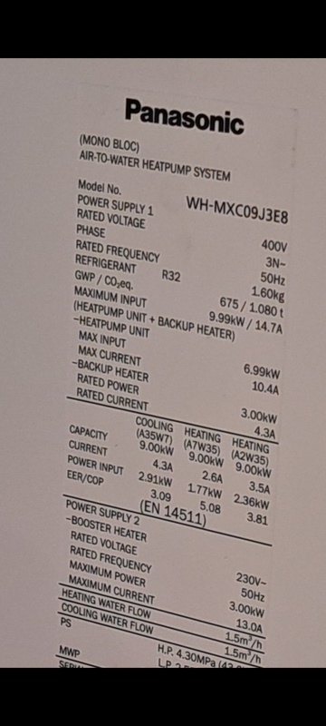

Mijn serie J 9kW 3f mono heeft 2 voedingskabels. De 2e is 1 fase 3kW, maar als ik de BUH voor verwarmen aan zet ( dmv setting of het “gespierde armpje” gaat deze groep nog steeds niets verbruiken! Wel komt er 800W bij de 3 fasen groep (L3) bij op. Iemand een idee waneer die 1 fasegroep belast gaat worden, wat het max vermogen is van de BUH of iets meer weet welke BUH er nog meer in deze toverdoos zit?Afbeeldingslocatie: https://tweakers.net/i/FIFInuIae8NdV1PWANCkW120adg=/x800/filters:strip_icc():strip_exif()/f/image/fUYk7EAKxjCeTqUSPeZjhxF7.jpg?f=fotoalbum_large
[ Voor 30% gewijzigd door jeroegro op 08-01-2026 00:48 ]

jeroegro schreef op donderdag 8 januari 2026 @ 00:20:
Ik ken die machine niet maar mijn eerste gedachte is dat die 2e groep bij een 3f machine alleen gebruikt wordt voor het externe element in de boiler. Als je die hebt. Als je die niet hebt zit hij mogelijk voor niets aangesloten.
  • jeroegro
  • Registratie: September 2014
  • Laatst online: 08-11 16:52
blb4 schreef op donderdag 8 januari 2026 @ 00:22:
Hmm, heb typeplaatje er bij gezet. Back up heater en Booster heater. Prik mij maar lek.
Overigens heeft ie ook de 6,99 kW nog nooit gehaald. Wel eens gehoord dat de 12kW zelfde machine is, alleen andere print!

jeroegro schreef op donderdag 8 januari 2026 @ 00:52:
Wat in elk geval een verschil is, is de BUH. In de 9 kW zit 3 kW backup, en zoals jij aangeeft is dat blijkbaar wel een 3f element? In de 12 kW zit 3 x 3 kW BUH.

  • ctrl-tab
  • Laatst online: 00:26
Joricobussen schreef op zondag 4 januari 2026 @ 11:21:
Ik heb hier momenteel ook gemiddeld om de 45min een defrost.
Waar ik onder "normale" omstandigheden het huis prima warm krijg met de 7kw L-serie op WAR en deltaT pompregeling met +-60m2 vloerverwarming op de begane grond (de slaapkamers boven worden niet verwarmd), heb ik nu de Ta geshift naar +5gr omdat we anders de begane grond niet warm genoeg krijgen. Tussen de defrosts wordt net de Ta aangetikt, maar niet lang genoeg om het huis op te warmen. De Ta=34gr (incl +5gr shift) bij Tb=-2gr. Het backup element gaat volgens mij niet aan, volgens mij gaat dat pas aan vanaf Tb=-5gr een deltaT=4gr en 30min vertraging.
Heeft de setting "verwarmingsregeling" er ook mee te maken? Die staat nu op "efficient" en kan evt. naar "comfort".
Zijn er ook mogelijke systeemaanpassingen om eea te verbeteren, zoals bijvoorbeeld het watervolume vergroten door een buffervat.
Of de plaatsing van de buitenunit aanpassen? Die staat nu op een muurbeugel op +-15cm van de muur doordat de muurbeugel niet langer is, zie foto. Kan het zijn dat de luchtstroom te beperkt wordt?
Hier hetzelfde probleem, 7kw L series. Ongeveer elk uur een defrost gisteren, daardoor komt hij in efficiency mode nauwelijks tot de juiste aanvoertemperatuur (33 graden gisteren). In efficiency mode gaat hij op een interval van 20 minuten langzaam de frequentie van de warmtepomp verhogen, en bij de derde 20 minuten schoot hij telkens in de defrost. Normaal is dit prima gedrag, nu niet. Eigenlijk zou hij niet moeten resetten bij frequent defrosten.
Getracht de Ta te verhogen maar dat zorgde niet voor de gewenste boost.
Gisteren de warmtepomp op Comfort gezet en dan is het probleem opgelost. Dan gaat hij direct boosten op 2kw , je krijg een kleine overshoot in de aanvoertemperatuur (1,5 graden) en daarna stabiliseert het.
Defrosten lijkt niet meer geworden te zijn , dit weekend even bekijken als het fors gaat vriezen.
Inmiddels is het wat rustiger en het lijkt erop dat de warmtepomp wel weer terug valt op het originele stroomverbruik. Het boosten doet hij dus alleen initieel.
Ik heb een parallel buffer van 100 liter overigens, dit lost het probleem dus niet op. Buffer zakt tijdens een defrost 2-3 graden in temperatuur.
Thorsd schreef op donderdag 8 januari 2026 @ 21:28:
Ik denk dat de 9 niet heel veel verder komt, de verdamper is hetzelfde. Er zal eerst meer vermogen uikomen, maar vriest daardoor ook sneller dicht. Dit was wel extreem (5.3 kW effectief, compressor op max): Thorsd in "Panasonic monoblock warmtepompen topic deel 3"
Hier 3 dagen op rij 160-165kWh warmte met ca. 28 defrosts per dag: 6,7kW gemiddeld, zonder voor de defrosts er wat af te trekken. Maar compressor niet de hele tijd op max (76Hz bij -2 tot +2 in mijn home assistant dashboard.
b.v. 5 januari
Afbeeldingslocatie: https://tweakers.net/i/VlusOPxnRdWadfkfcofbDbZmOUE=/800x/filters:strip_exif()/f/image/64p13SVolJAT8tfheHrONt9d.png?f=fotoalbum_large
  • Fantastic_fox
Wie hier gebruik een netatno aan uit thermostaat in combinatie met een 9j serie.
Ik heb de thermostaat 24/7 op 20,5 staan hysteresis 0,6 je zou verwachten dat hij dan stopt bij 21,1 en weer aan gaat bij 19,9, althans dat zou mijn verwachting zijn. Het verwarmingsalgoritme staat op hysteresis geen ai of intelligente regeling.
Echter vandaag zie ik dit :
1. De thermostaat is niet boven de 20,5 geweest sinds afgelopen nacht.
2. Toch wordt de wp uitgezet ik denk door de thermostaat om 19:30 en rond 21:00.
Wie herkent dit gedrag en kan eventueel aangeven wat hieraan te doen is? Hierdoor breekt hij 2 runs af in relatief korte tijd?

Fantastic_fox schreef op donderdag 8 januari 2026 @ 22:31:
Ik verwacht dat de thermostaat bij 20,5 uitgaat en op of onder 19,9 weer aan.
Is er geen data in hogere resolutie? Rond 19:30 stijgt de temperatuur wel. Misschien toch net 20,5 aangetikt.
Die tweede lijkt het gevolg van een overshoot, want de pomp blijft wel draaien. Zodra Ta voldoende is gedaald loopt hij weer verder.
als ik zo kijk naar je grafiek denk ik dat hij rond 21 hr om iets anders is gestopt want je pomp blijft draaien.
Nog ff verder gekeken word je gevraagde water temperatuur veranderd. Waarschijnlijk door je stooklijn.

  • Draakje5
  • Laatst online: 21:52
Ik heb een apart topic aangemaakt voor het drukverlies van de binnenunit tijdens verwarmen: Drukverlies L/W Panasonic Warmtepomp tijdens ingebruikname
Nogmaals bedankt voor alle tips en tricks hier. Hopelijk komen we achter de oorzaak.
  • Phyc
  • Laatst online: 20:20
Nadat ik 4 jaar zonder BUH heb gedraaid zonder problemen (7J), heb ik 'm nu maar weer ingeschakeld voor de komende -10 graden dit weekend.
Nu weet ik ook gelijk waarom ik dat ding uit had: enorm veel extra verbruik. Ik draai op 29 graden aanvoer, 3 delta, dus ~26-27 graden retour.
In 24 uur tijd heeft de BUH 7 uur aangestaan (alleen bij defrosts), en daarmee dus 21 (!) KWH verbruikt. Dit terwijl het reguliere dag verbruik deze dagen rond de ~20-23 KWH is.
Maandag gaat ie dus ook gelijk weer uit.
[ Voor 7% gewijzigd door Phyc op 09-01-2026 12:59 ]
  • ecn1985
  • Laatst online: 20:09
Phyc schreef op vrijdag 9 januari 2026 @ 12:58:
Je aanvoer simpelweg verhogen? Dan is de run mogelijk korter maar heb je niet de BH die bijspringt, of denk ik dan te makkelijk?
Wat een enorme tijd, bij mij (ook een 7J) helpt de BUH bij 3/4 van de defrost mee maar staat dan hooguit een paar minuten aan. Verbruik is bij mij zo'n 1 kW per dag. Ik draai op iets hogere temperatuur, Ta 34 °C dus mogelijk idd beter om tijdens dit soort perioden de Ta wat te verhogen?

  • ASW1
  • Laatst online: 23:12
Er vanuit gaand dat je 30(!) defrosts had komt dat neer op een kwartier per defrost, dat lijkt me wel heel erg lang. En als het er minder waren dan is het nog langer.
Weet je zeker dat de overige instellingen voor de BUH wel goed staan?

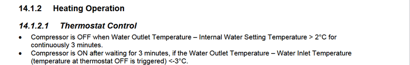

Is dit normaal pendelgedrag voor de Panasonic J-serie? (WH-MDC05J3E5)
Afbeeldingslocatie: https://tweakers.net/i/wWBqytzxHRVEJjX3HwCkki1VPFQ=/fit-in/4000x4000/filters:no_upscale():strip_exif()/f/image/KAuVUQXppQir2EFiiu35ynX8.png?f=user_large
Vanaf 12:45u QM3 aangezet in plaats van QM0.
Service Manual:
Compressor is OFF when Water Outlet Temperature – Internal Water Setting Temperature > 2°C for continuously 3 minutes.
Die 3 minuten timer klopt niet. Is dit een software bug of een onbeschreven feature :+ Firmware update zou mooi zijn.
[ Voor 3% gewijzigd door Dre op 09-01-2026 14:19 ]

Dre schreef op vrijdag 9 januari 2026 @ 14:17:
Service Manual:
Nee. bij mij wijzigt de Ta in kleine stapjes.
Wellicht een niet stabiel watercircuit? een koude radiator die af en toe wel/niet meedoet via de thermostaatknop?
anders minimaal even Tr en Hz erbij.
  • Phyc
ecn1985 schreef op vrijdag 9 januari 2026 @ 13:07:
Niet direct een optie. Met momenteel 29 graden aanvoer gaat de binnentemperatuur al naar 22+ graden. Misschien delta verhogen?
blb4 schreef op vrijdag 9 januari 2026 @ 13:27:
Zie hierboven, Ta is nu al wat aan de hoge kant qua verwarming van het huis (220 m2, vrijstaand, alles vvw, waarvan 160 m2 'aan' staat).
ASW1 schreef op vrijdag 9 januari 2026 @ 13:53:
Klopt idd, zie in de grafieken dat de BUH best lang meedraait tijdens defrosts. Dit zijn mijn verdere instellingen: Afbeeldingslocatie: https://tweakers.net/i/YBoC5IeD46wujxnmzNmrpQQcBac=/800x/filters:strip_exif()/f/image/x4878T5Xie2RKS5eQRUmJVYV.png?f=fotoalbum_large
Zou ik daar iets kunnen aanpassen?

  • ASW1
Phyc schreef op vrijdag 9 januari 2026 @ 14:37:
Je zou die 'heater on Δt' nog omlaag kunnen gooien (groter negatief getal) maar ik durf niet te zeggen of dat effect gaat hebben.
En 'heater off Δt' ook omlaag, 'delay' omhoog.
[ Voor 43% gewijzigd door ASW1 op 09-01-2026 15:30 ]

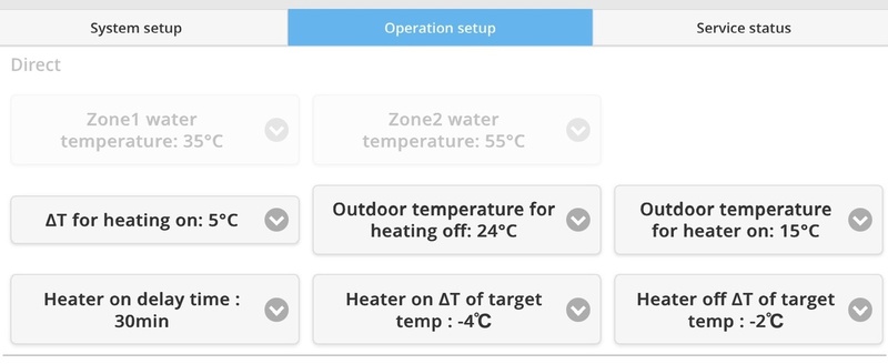

  • cerebrum
  • Laatst online: 17:15
Klopt idd, zie in de grafieken dat de BUH best lang meedraait tijdens defrosts. Dit zijn mijn verdere instellingen: [Afbeelding]
De backup heater spring bij als de retour onder 26 komt en gaat volgens mij pas uit als hij daar weer boven komt. Dat duurt natuurlijk heel lang met een aanvoer van 29 graden.
Enige optie is denk ik hogere Ta. Maar dan wil je wel iets hebben wat hem uitschakelt als het te warm wordt (thermostaat)

@Phyc Misschien zou je je flow kunnen verlagen en je watertemp iets verhogen.

  • MisterMailman
  • Laatst online: 22:00
cerebrum schreef op vrijdag 9 januari 2026 @ 16:19:
Standaard, of is dat een instelling?
Ik krijg het deze week prima warm in de tent met 24u stoken op de laagste compressorstand en laag stroomverbruik. Maar ik wil natuurlijk voorkomen dat de Pana (J) morgen denkt: het is koud, dus ik ga de BUH aanzetten (terwijl dat dus helemaal niet nodig is).
Ik zie nu dat Tr = 25.50, en de BUH is alleen actief bij defrosten.
[ Voor 4% gewijzigd door MisterMailman op 09-01-2026 16:48 ]

  • Dre
Dre
BarryH schreef op vrijdag 9 januari 2026 @ 14:36:
Mij is echt nog een raadsel wanneer de warmtepomp terug gaat regelen en wanneer die uitgaat. Bij een kleine >2°C overschrijding gaat ie binnen 2 minuten uit. Niet 3 minuten. En bij >3°C gaat ie al meteen uit, en dat is het pendelprobleem ook met de J-serie Panasonic wat je in de grafiek ziet. Volgas 5 kW erin pompen en dan schrikken dat het te warm wordt.
Het lukt me niet om duidelijk te weten wanneer de J-serie gaat terugregelen (is dat 1,75°C overschrijding?) of dat ie direct uit gaat (is dat 3.00°C overschrijding?). De F-serie was heel duidelijk >180 seconden >2°C.
  • BarryH
Dre schreef op vrijdag 9 januari 2026 @ 17:49:
Dit is hier beschreven, pagina 106, maar blijkbaar werkt dat dus niet zo...
Afbeeldingslocatie: https://tweakers.net/i/ujKgxdrGQU_NEDziq3bUEcBdUJo=/800x/filters:strip_exif()/f/image/fLhczWaskLfVUqJgMMESBavi.png?f=fotoalbum_large
Terugregelen is bij mij vandaag: lijkt na 2 minuten op Target Ta +1,5.
  • Ethirty
  • Laatst online: 22:23
Ethirty
Who...me?
RichieB schreef op dinsdag 6 januari 2026 @ 21:59:
@Ethirty Heb je logging en wat zijn je instellingen voor de BUH? Bij mij staat hij zo ingesteld dat als de Ta 30 minuten lang 2 °C onder het target is, de BUH mee gaat helpen. Dat doet hij dan totdat de Ta weer gehaald wordt. Maar dit is allemaal instelbaar en ik weet niet meer wat de default is.
Ik moest nog wat dieper onderzoek doen naar waarom mijn BUH langdurig meedraait onder bepaalde weersomstandigheden. Die avond dook de temperatuur omlaag en was het buiten behoorlijk vochtig.
Afbeeldingslocatie: https://tweakers.net/i/-ESMWlhwptqS0JvjtrBBlcJPIJE=/800x/filters:strip_icc():strip_exif()/f/image/RSz21qyvajOSbxOyHe9KdU6w.jpg?f=fotoalbum_large
Afbeeldingslocatie: https://tweakers.net/i/nLFd8pM0Llaq7UNoPBfhjdgStM8=/800x/filters:strip_icc():strip_exif()/f/image/XToxyxVG4VUXUI99Jmi9lhDk.jpg?f=fotoalbum_large
Afbeeldingslocatie: https://tweakers.net/i/bngyYRsKPwJ9Ahy-RH5JfIIbq2I=/800x/filters:strip_icc():strip_exif()/f/image/M0O0yGiSTeoZANZO84BiXux7.jpg?f=fotoalbum_large
Afbeeldingslocatie: https://tweakers.net/i/glppvnw_oeHGj_BU9l4yB2IvRis=/800x/filters:strip_icc():strip_exif()/f/image/CMMPbkNmnagGLVHcXwEAbniM.jpg?f=fotoalbum_large
9J split, pomp doet 20l/min, compressor vrijwel continue op 70Hz, dT van 5. Temperatuur in huis is heel constant en kan ook hoger opstoken indien gewenst. Afgelopen dagen ook al meermaals gehad dat de wp tussen 7-12 helemaal niet hoeft te draaien, dus de stooklijn is misschien zelfs nog aan de hoge kant.
Twijfel alleen of ik de juiste watertemperatuur in mijn grafiek heb, omdat ik de ingestelde 35 bij 0° buiten vrijwel niet terugzie.
Vorig jaar een andere stooklijn 35/-10 geloof ik, maar geen externe thermostaat en heel veel tussen -5 en +5 moeten spelen voor een comfortabel huis.
Na wat goeie adviezen hierboven, hoop ik ook wat zinnigs te leren over waar ik nog verbetering kan zoeken, danwel dat dit de max is bij dit weer. Met een top van 21kWh op de BUH in 24u van afgelopen woensdag (33kWh voor de wp zelf) hoop ik dat er ergens nog wat te verbeteren valt.
  • blb4
  • Laatst online: 00:24
Ethirty schreef op vrijdag 9 januari 2026 @ 20:40:
Een WP die een aantal uren per dag niet loopt maar aan de andere kant fors BUH verbruik geeft duidelijk aan dat de boel niet optimaal staat ingesteld.

blb4 schreef op vrijdag 9 januari 2026 @ 20:50:
Daarom kom ik ook hier. Kennelijk snap ik halverwege de tweede winter nog steeds niet goed aan welke parameters ik moet draaien :)
Da's, vind ik, wel absurd veel voor de BUH.
Hier ook een 7kW J serie.
Mijn BUH heeft vandaag (in 23 uur) 5kWh verbruikt tijdens 22 defrosts.
De Ta varieerde, buiten defrosts om, tussen de 28 en 33 graden. Retour gaat van 26 tot 29,75
Een defrost duurt 8 tot 10 minuten. De BUH werk 5 tot 8 minuten per defrost mee.
Die instellingen zijn niet per definitie voor defrosts.
Als ik het goed heb, dan bij een buiten temperattur van -5 moet je Ta 10 minuten lang 6 graden lager zijn dan je target. Pas dan gaat de BUH meehelpen. En hij stopt zodra het verschil tussen target en Ta nog maar 3 graden is.

Kan iemand mij uitleggen wat het verschil is tussen een Back Up Heater en een Booster? Deze 9kW J serie, 3fasen, pomp neemt ook bij dit weer nog lang geen 9,9 kW af uit het net, en de 2e voeding (1 fase) heeft nog nooit iets geleverd. Is er een mogelijkheid om deze elementen met 100% zekerheid ergens te testen?
Pana J serie Monoblok 3f 9kW WH-MXC09J3E8 Externe tank 190ltr. en 3w klep. 50%radiatoren/ 50% VVPV 6kW.
  • Nnoitra
  • Laatst online: 01:10
jeroegro schreef op vrijdag 9 januari 2026 @ 23:55:
Booster heater is optioneel aan te sluiten, voor DHW/Boiler.
Sarcasm is my superpower! What's yours?
  • RichieB
  • Laatst online: 00:23
Dat is inderdaad bijzonder: PSU 1 met een BUH en PSU 2 met een Booster. Ik zou gedacht hebben dat dit hetzelfde was, maar kennelijk niet. 🤷‍♂️
  • Phyc
ASW1 schreef op vrijdag 9 januari 2026 @ 14:54:
Denk dat dit heeft gewerkt! Sinds gistermiddag heeft de BUH maar 2 uur in totaal aangestaan, dus laten we zeggen over 16 uur. Stukken acceptabeler!
