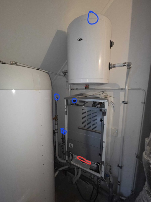

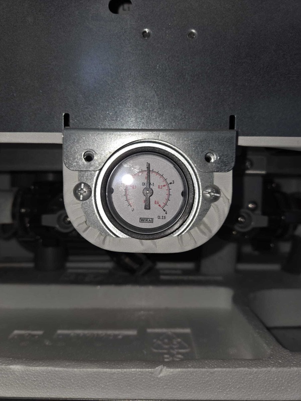

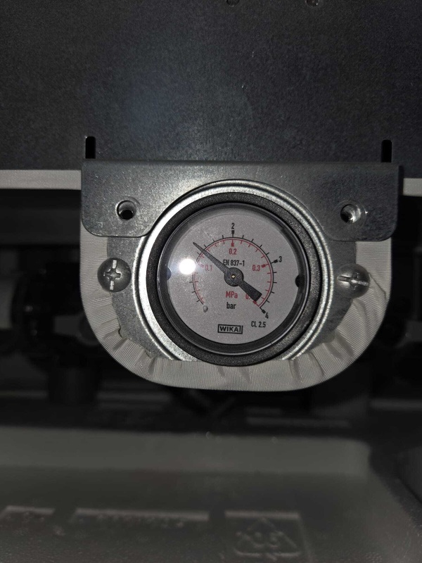

Wij hebben een Panasonic L/W Warmtepomp (Bj 2023/2024) en merken op dat bij verwarmen (zowel het SWW als de Vloerverwarming) er een drukverlies optreed.
Het drukverlies binnenunit tijdens verwarmen vloerverwarming is 0.7 bar. ( meter gaat van 2 naar 1.3 bar ).
Afhankelijk van de situatie gaat het geleidelijk of direct. Van SWW naar vloerverwarming loopt de meter geleidelijk terug naar 1,3 ( gelijk aan hoorbare versnelling warmtepomp ) en na uit en aanzetten vloerverwarming gaat hij direct van 2 naar 1.3.
Ik zie geen drukverlies op de vloerverwarming verdelers.
Het drukverlies tijdens verwarmen SWW is ongeveer 0.4 bar ( van 2.0 naar 1.6 bar ). Merkbaar minder drukverlies.
De filter tussen de waterleiding in de binnenunit is al schoongemaakt ( 2 keer ). Lijkt echter geen impact te hebben op het drukverlies. (rood omcirceld).
Het overloopvat ( bovenin ) is vaak ontlucht, evenals de leidingen op de verdelers van de vloerverwarming als de ontluchter in de binnenunit ( zie foto's blauw omcirceld).
Wat kan ik nog meer proberen te valideren om de oorzaak van het drukverlies te achterhalen?

@Draakje5 En wat is de druk NA afronden van het verwarmingsproces? Ga je weer terug naar de originele waarde of blijf je de lagere druk houden?
  • Draakje5
  • Laatst online: 07:52
BarryH schreef op vrijdag 9 januari 2026 @ 11:17:
Na het einde van de verwarmingsrun schiet de druk weer terug naar de 2.

Inmiddels was hij tijdens het verwarmings proces later nog gezakt tot 1 bar. En na einde run weer terug gegaan naar 2 bar.

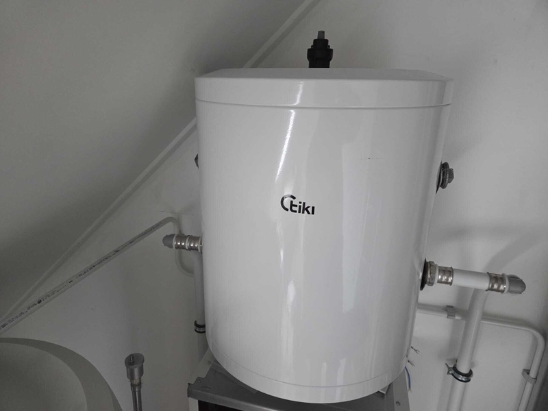

Hoe is het met je expansievat?

Hoe bedoel je precies? Kan er niet zo veel aan zien. Het ontluchtingsventiel had er vanochtend wat lucht uit geblazen maar komt nu niks meer uit.

  • Wolly
Draakje5 schreef op vrijdag 9 januari 2026 @ 12:42:
Volgens mij is dat een buffervat en geen expansievat.

  • Registratie: Maart 2021
Hangt er ergens een expansievat? Op de foto's zie ik hem niet.
