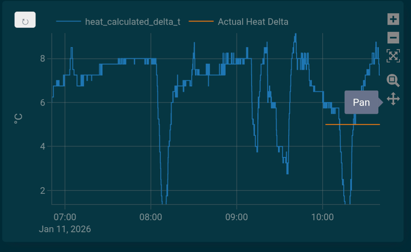

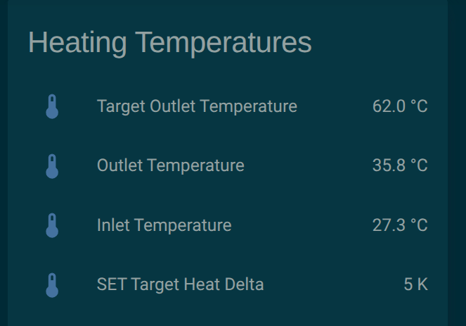

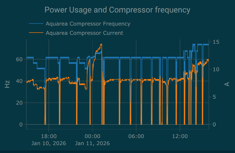

  • MikeyMan
  • Laatst online: 14:44
MikeyMan
Vidi, Vici, Veni
Hier ook een wat moeizame nacht. De temperatuur in huis was gewoon gedaald.
Zou niet moeten met een 9kw t-cap.
Zit een beetje te pinpointen wat er gebeurt.
Zie dat de gevraagde temperatuur niet gehaald wordt. Had de stooklijn wat opgehoogd, maar dat heeft weinig effect.
Heb nu een vraag temperatuur van 34 graden. Maar die haalt ie bij lange na niet.
Dan even naar het opgenomen vermogen gekeken. Das vaak rond de 2300 watt... Hij heeft nog ruimte dus zou ik zeggen. Zie korte bursts van 4000 watt.
Afbeeldingslocatie: https://tweakers.net/i/JZsH_C-9954YTwUDDN1GH7LjXQM=/800x/filters:strip_exif()/f/image/VQBhHVJWmBvxyHushNtTUUtG.png?f=fotoalbum_large
Heb al zitten zoeken naar een current limitation in het menu, maar die kan ik niet vinden. Mis ik iets?
Heat delta staat op 3 graden. Kan ik eventuele ophogen. Flow is 32l/min.

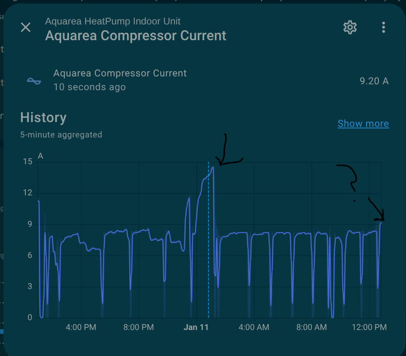

  • ctrl-tab
  • Laatst online: 07-11 16:55
BarryH schreef op zondag 11 januari 2026 @ 10:36:
1/ hoeveel warmte werd geproduceerd
2/ heb je iets van silent mode aanstaan?
15kw ongeveer
Silence mode staat uit, heating mode op comfort.

  • ctrl-tab
ctrl-tab schreef op zondag 11 januari 2026 @ 10:46:
15kw ongeveer
Delta t staat op 5 graden, is dat het wellicht, dat hij te hard streeft dat aan te houden?
Als dat zo is , niet logisch gezien de backup heater me nog inefficienter lijkt?
⚡ WP Panasonic KIT-WC07L3E5 7kW · buffer PAW-BTANK50L-2 · boiler PAW-TD20C1E5-1 ☀️ Solar GoodWe SDT G2 GW6K-DT 6kW 🔋 Accu Anker SOLIX Max AC 7+14kWh

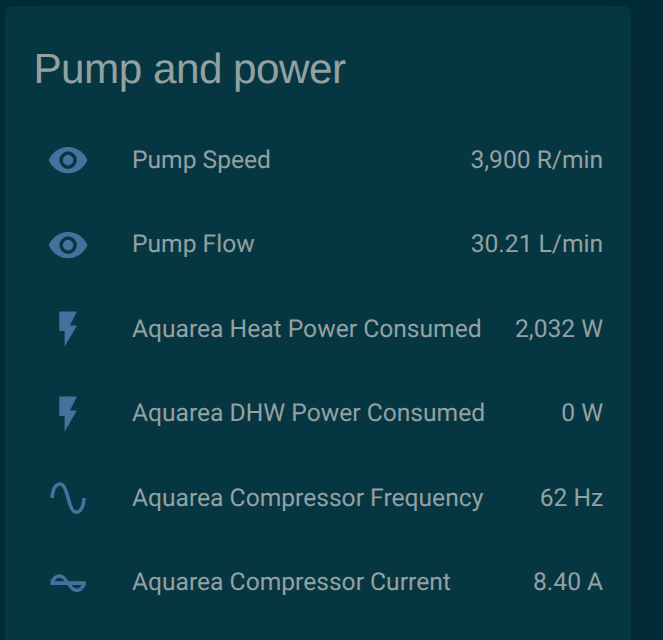

  • ctrl-tab
ctrl-tab schreef op zondag 11 januari 2026 @ 11:05:
Normaal is het geen harde limiet. Hij streeft naar die delta maar wordt er niet door beperkt.
Flow is 30l/m wat zo ongeveer de max ie die ik zie, ook bij sterliisatie en dergelijke.
Ter illustratie, oranje is ingestelde delta. Blauw berekende delta (outlet minus inlet). (Oranje reset bij HA reset, negeer de missende lijn links ;) )
In werkelijkheid gaat hij daar ver boven of onder afhankelijk van de situatie, maar normaal bij +0 graden zijn het beide strakke lijnen rond de 5 met uitzondering van dhw operatie.
Daar maak ik uit op dat de delta t een streefgetal is, geen harde limiet.
Afbeeldingslocatie: https://tweakers.net/i/YaUVcZ8IqSGiXBZrysqcIqbzIsA=/800x/filters:strip_exif()/f/image/mZ61kTdGTKDz2il63wwi1YaA.png?f=fotoalbum_large
[ Voor 3% gewijzigd door ctrl-tab op 11-01-2026 11:18 ]

  • BarryH
  • Laatst online: 16:23
ctrl-tab schreef op zondag 11 januari 2026 @ 11:16:
Is dat bij Ta = Ta target? want zolang Ta nog omhoog kan wordt het geen vermogen afgeremd.

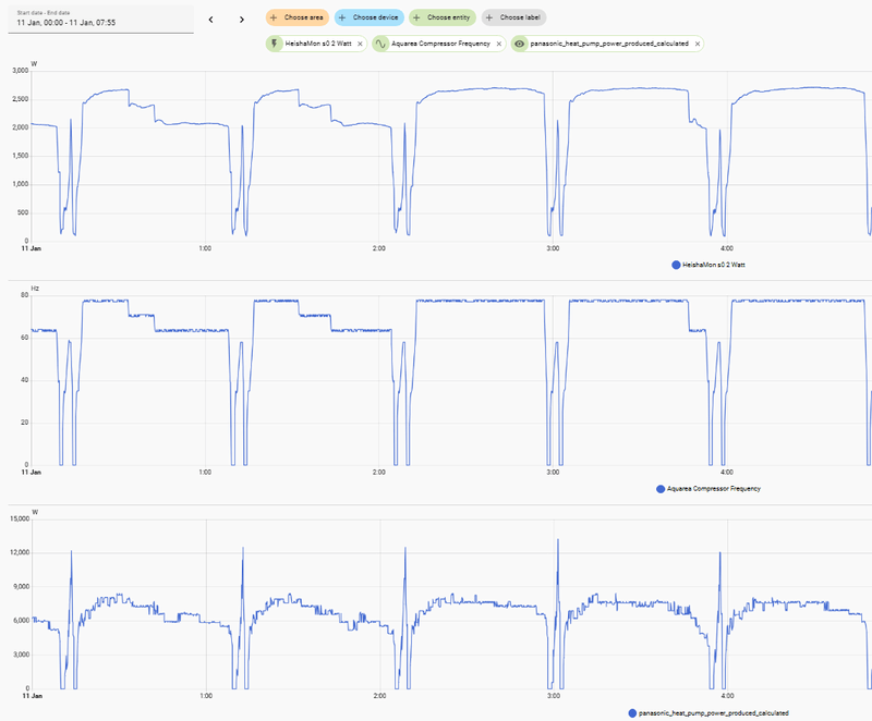

blb4 schreef op zondag 11 januari 2026 @ 12:21:
‘t geleverde vermogen is iets hoger (op basis van de gegevens van dat plaatje: dT x flow x70 = 3,25 x 31,6 x 70 = 7189 W. Met een 9J mis je dus nog een kleine 2000W. Maar hij staat ook maar op 48Hz dus draait ook nog lang niet maximaal. Je moet ff aan de knoppen waarmee je de compressorfrequentie omhoog krijgt.
Met dt 5 weinig verandering. Nog steeds 47 hz en 2300 watt opgenomen.
Nog maar een beetje verhogen naar 7. Zie de frequentie nog niet acuut omhoog gaan.
Los van de dt en flow is er niet gek veel in te stellen toch? Kan de flow verlagen, maar dat lijkt me minder handig.
[ Voor 13% gewijzigd door MikeyMan op 11-01-2026 12:34 ]

Ik gok dat er iets niet klopt aan je sensoren, volgens deze gegevens lever je nu dT x flow x 70 = 8,5 x 30,1 x70 = 17.900 W!

MikeyMan schreef op zondag 11 januari 2026 @ 12:30:
Geen QM aan?
  • MikeyMan
MikeyMan
Vidi, Vici, Veni
Nope...
Target=35°C, Inlet=22.75°C, Outlet=27.5°C, Freq=47 Hz, Quiet mode=0, 2600 Watt
HP power is on, operation mode Heat only, threeway valve in position Room
hij tikt wel geregeld zijn maximale output aan (nu weer in defrost uiteraard):
Afbeeldingslocatie: https://tweakers.net/i/O1_9yaxca-ujvzaOBJLB7QS2GW8=/fit-in/4000x4000/filters:no_upscale():strip_exif()/f/image/qkz1lrBn2knSznqGURZdqfYH.png?f=user_large
Dus of er uberhaupt meer uit te halen is...? :X
[ Voor 33% gewijzigd door MikeyMan op 11-01-2026 12:58 ]

  • ctrl-tab
blb4 schreef op zondag 11 januari 2026 @ 12:40:
Dat is wat de warmtepomp sensor zelf ook zegt;
Afbeeldingslocatie: https://tweakers.net/i/0noWaE2xxKhqb995Q9NOTLkv95g=/800x/filters:strip_exif()/f/image/g8PDpVTrEg0bMvbdCYcuvHUb.png?f=fotoalbum_large
  • ctrl-tab
BarryH schreef op zondag 11 januari 2026 @ 12:14:
Het punt is dat het daar dus wel op lijkt.
Nu een Target Ta \ van 75 graden (powerfull mode). Dat is qua target Ta ook wat tijdens een DHW run gebeurt.
Bij DHW schiet de pomp richting de 15-16a. Dat is wat ik zou verwachten.
Tijdens heat vertikt ie het ? Gaat nu wel iets hoger met 9 A maar wil niet verder booster.

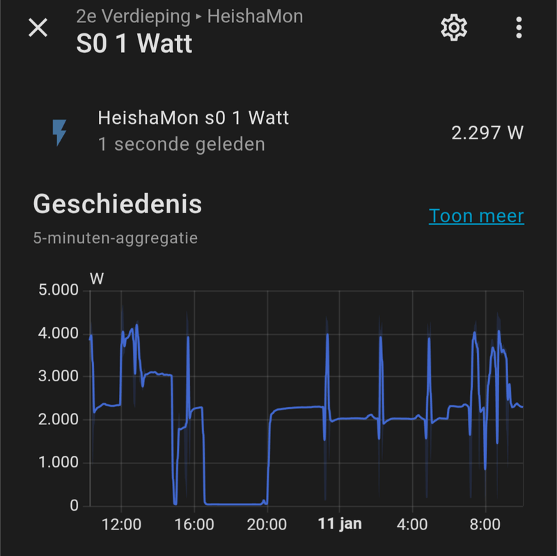

  • ctrl-tab
ctrl-tab schreef op zondag 11 januari 2026 @ 12:53:
Zie screenshot. Links de sterilizatierun van vannacht.
Daarna de hele nacht de Ta ver onder target Ta , je zou hoger stroomverbruik verwachten om dat te compenseren.
Op het einde de Powerfull mode enabled , waarna hij toch wel, iets harder gaat lopen maar je zou hetzelfde verwachten also tijdens even DHW run?
For the record;
- Silent mode off
- Comfort mode enabled
Afbeeldingslocatie: https://tweakers.net/i/qxh0PJ4YERSPxLX7ujsYUKJu0yQ=/800x/filters:strip_exif()/f/image/2hhCXmgHGmmFUFzrD2kjVGvL.png?f=fotoalbum_large
[ Voor 5% gewijzigd door ctrl-tab op 11-01-2026 13:08 ]

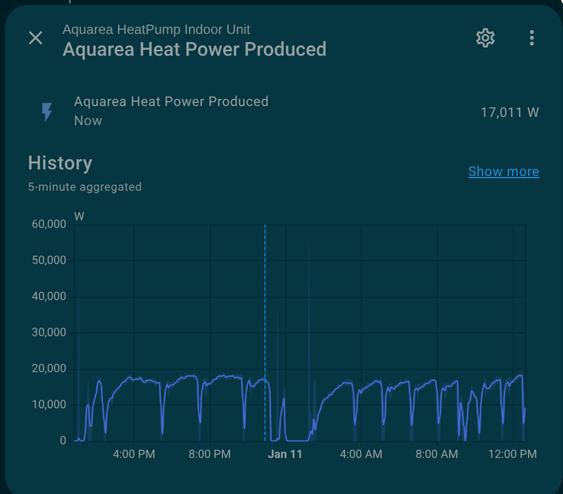

  • cerebrum
  • Laatst online: 16:21
ctrl-tab schreef op zondag 11 januari 2026 @ 12:50:
Dat is een COP van 7.2 (17k / 2.3k)!
Niet slecht met dit weer :o . Ik denk inderdaad dat het een probleem is met de sensoren, zoals @blb4 suggereerde.
WP Pana 7J mono | AC Toshiba 3.5+4.6kW | PV 3200WP ZZO | Gasloos Nov23

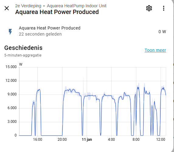

Ik denk dat je dan idd tegen de grenzen van je WP aangelopen bent...
  • blb4
  • Laatst online: 10:25
cerebrum schreef op zondag 11 januari 2026 @ 13:08:
@ctrl-tab ik lees dat je een 7 kW L serie hebt. Ik ken de details van die machine niet. Maar zou het kunnen dat er tijdens DHW bedrijf direct 9 kW heater wordt bijgeschakeld? De output tijdens gewoon verwarmingsbedrijf past wel meer bij een 7 kW versie maar ook wel aan de hoge kant
[ Voor 30% gewijzigd door blb4 op 11-01-2026 13:19 ]

  • ctrl-tab
blb4 schreef op zondag 11 januari 2026 @ 13:15:
Het lijkt er niet op dat die heater gebruik wordt, de Heater staat uit voor DHW, ook 0h gedraaid voor zowel DHW als Heat. Tenzij die gegevens niet kloppen in heishamon.
Vanochtend pas voor het eerst de heater ingested en aangehad om de temperatuur te compenseren.

  • ctrl-tab
COP Aldus de pomp zelf;
Afbeeldingslocatie: https://tweakers.net/i/qSP8NSv31UlM-nVPIQSGM7zqiNo=/800x/filters:strip_exif()/f/image/lkATVzEUCC5JtA1KkWunBu8A.png?f=fotoalbum_large

  • cerebrum
Dat al die waardes met elkaar kloppen geloof ik wel. De WP maakt in de basis dezelfde berekeningen als wij. Maar dit kan natuurlijk niet de werkelijkheid zijn...

  • MikeyMan
MikeyMan
Vidi, Vici, Veni
FransvWoerkom schreef op zondag 11 januari 2026 @ 14:46:
Die korte bursts van 4kW zijn waarschijnlijk defrosts in mode 2. Typisch voor een T-cap.
Yup, daar lijkt het inderdaad op.
Met wat kleine tweaks is in ieder geval het gerapporteerde vermogen nu gestegen van max 10200 naar 11200. dT verhoogd van 3 naar 5. Paar groepen beetje geknepen, wat ook de flow een beetje verminderd heeft.
Backup heater nog niet ingeschakeld gehad, maar die ook maar op -5 gezet. Aan bij dt 3, uit bij dt1. Maar dat is misschien niet handig als de normale dt op 5 staat. Eens inlezen hoe die settings op elkaar ingrijpen.

  • ctrl-tab
BarryH schreef op zondag 11 januari 2026 @ 15:09:
Bij een 9J is boven de -4 76Hz de max, dus wellicht zit je daar nu tegenaan?
Kan zomaar. Ik begrijp de verhouding hz en stroomverbruik niet;
Bij dhw gaat er 15a in en draait hij op 61 hz. Delta T is dan op gegeven moment 30 graden. Aanvoer gaat richting 60-70 graden.
Nu tijdens een heat boost via powerful mode, 11a met 75hz. Delta T 10 graden. Aanvoer barely 38 graden.
Volgens mij zou hij er meer in moeten kunnen stoppen ? Of ligt er een relatie die ik niet begrijp?
[ Voor 5% gewijzigd door ctrl-tab op 11-01-2026 15:43 ]

  • BarryH
ctrl-tab schreef op zondag 11 januari 2026 @ 15:41:
Mijn kennis stopt bij meer Hz kost meer A.....

  • ctrl-tab
BarryH schreef op zondag 11 januari 2026 @ 15:44:
Ok, de powerfull mode hanteert gewoon de target Delta T, ik heb de target Delta T zojuis aangepast van 5 naar 15 en ineens gaat er meer amperage richting de pomp. Zie laatste stukje in het grafiekje.
Ik ben benieuwd of amperage = meer hz klopt, het lijkt mijn ook logisch, of dat de sensoren gewoon verkeerde waardes geven?
In elk geval lijkt het erop dat de unit dus wel meer kan geven in heating mode, maar dat dit langer duurt vanwege het in acht nemen van de Delta, wat hij in DHW niet doet.
Blijkt nog altijd de vraag, waarom hij vannacht niet besloot meer te geven, want de Ta die hij nu geeft was ruimschoots genoeg geweest om het probleem op te lossen vannacht (Ta nu 43, terwijl hij vannacht maar 38 nodig had ..) , maarja het was een stuk kouder natuurlijk?
Afbeeldingslocatie: https://tweakers.net/i/3aJjsfsf7N1XKOtF5MZqRECASEc=/800x/filters:strip_exif()/f/image/RleG6NZhBfMmRA5U25086Wsi.png?f=fotoalbum_large

Nnoitra schreef op zondag 11 januari 2026 @ 15:48:
dT is inderdaad verschil tussen outlet en inlet.
Als je een dT van 5 instelt en daar op stuurt, dan zal de Pana proberen dat verschil tussen Out en In in stand te houden. En dat doet ie door de pompsnelheid aan te passen, tussen z'n minimum en maximum.
Als je Target 34 graden is, en op een gegeven moment is de Out 31 graden, dan zou ie gewoon wat extra moeite moeten doen om die 34 target te halen.
Bijzonder dat ie niet omhoog wil in de Hz..
Dit in mijn WH-MDC07J3E5 afgelopen nacht:
Out- en Inlet waren gemiddel 34 en 29 graden.
Ja, ik denk iets van een softwarematige cap ofzo.
Hij produceert naar eigen zeggen nu ruim 11kw. Kan natuurlijk niet voor een 9kw model. Maar waarom zou je dan de frequentie verhogen?
Misschien ook een tcap dingetje?

ctrl-tab schreef op zondag 11 januari 2026 @ 15:56:
Als je de dT omhoog gooit, van 5 naar 10, dan moet de WP harder werken om dat verschil van 10graden goed te maken. Je afgifte met dezelfde pompsnelheid gaat ook gewoon x2.
Als je met 20liter/s en een dT van 5graden zo'n 7kW haalt, dan haal je met 20liter/s en een dT van 10graden zo'n 14kW.
Zie tabel op https://warmtepomp-weetje...-tips/#leiding%20diameter
MikeyMan schreef op zondag 11 januari 2026 @ 16:12:
Een 9kW model kan prima 11kW leveren :) Ook wel meer. Zie hierboven.
Maar ik denk dat als je met een dT van 5 al op de max kW zit die bij je flow hoort, én je zit op de max van het op te nemen vermogen.. dan kan ie domweg niet harder werken.

ctrl-tab schreef op zondag 11 januari 2026 @ 15:17:
Zou dit in bijvoorbeeld powerfull mode , waarbij ik de target Ta nu op 75 graden heb staan, niet hetzelfde moeten gedragen?
Dat is nl niet het geval, stagneert bij 11A terwijl hij toch gewoon all-out zou moeten kunnen gaan?
Dat hangt er vanaf. De maximale compresserfrequentie wordt bepaald door de buitentemperatuur. Bv bij -4 komt er extra compressorvermogen vrij. Daarnaast zijn er nog beperkingen in de regeling die de frequentie kunnen beperken zoals bv QM en efficiënt mode. Ik weet niet precies hoe powerfull mode bij jouw machine werkt.
Wat ik bedoel is dat alleen naar de stroom kijken een beperkt beeld geeft. Als de compressor bv op 60 Hz draait dan zal deze met een Ta van 55 een hogere stroomsterkte hebben dan met een Ta van 35. Bij een hogere Ta moet de compressor met dezelfde frequentie meer arbeid leveren, en dus een hogere stroomsterkte hebben.
Analogie: als je met de auto een helling omhoog rijdt zal dat bij dezelfde snelheid meer energie kosten (bv in de vorm van benzine) bij een steilere helling dan bij een minder steile helling.
Aanvullend, bij een SWW run is het vermogen beperkt door de spiraal in het vat die gewoon een maximale overdracht heeft (een paar m2 oppervlakte). Tijdens verwarmingsbedrijf is die beperking de afgifte naar de woning (heel veel m2). Ondanks dat hetzelfde thermisch vermogen geleverd wordt, kan de maximaal te halen Ta daardoor lager zijn.
Analogie: Als je met de auto op vol vermogen een helling omhoog rijdt, dan zal je maximum snelheid bij een stijle helling lager zijn dan bij minder stijle helling.
(Natuurlijk vereenvoudig ik hier van alles aanzienlijk, maar het concept is ongeveer hetzelfde.)
[ Voor 13% gewijzigd door Thorsd op 11-01-2026 17:58 ]
  • ctrl-tab
Thorsd schreef op zondag 11 januari 2026 @ 17:43:
Bedankt voor de informatie. Voorzichtige conclusie is dan dat de warmtepomp vannacht op zijn tenen liep en deze lagere temperaturen met de backup heater gecompenseerd moeten worden.
Ik woon in een jaren 70 na-geisoleerde vrijstaande woning met radiatoren van rond het Jaar 2000 en was al content met de lage aanvoertemperatuur die nodig is om het hier warm te krijgen (heat curve 15 buiten / 23 Ta --> -10 buiten / 38 Ta)
Bij Nader inzien ook well een beetje geluk, want veel hogere temperaturen kan ik onder het vriespunt ook niet halen hiermee, althans niet zonder excessive backup heater gebruik.
Volgende keer strenge vorst toch nog eens kijken wat er gebeurt als ik dan de target Ta op 75 graden zet.

MikeyMan schreef op zondag 11 januari 2026 @ 10:38:
Interressant. Ook hier wel wat kouder kamers getroffen. Viel mij op dat er meer gedefrost moet worden en dat ze langer duren, en ook dat ze met stilstaande pomp gebeuren . Gevolg dat er ijs in mijn woning ontstond want een deel ligt helaas onder de dakpannen! Dat kwam de flow ook niet ten goede maar toch opgelost. Ik had overigens de SWW al van de WP afgehaald, dat gaat nu even met cop 1 element.
Pana J serie Monoblok 3f 9kW WH-MXC09J3E8 Externe tank 190ltr. en 3w klep. 50%radiatoren/ 50% VVPV 6kW.
