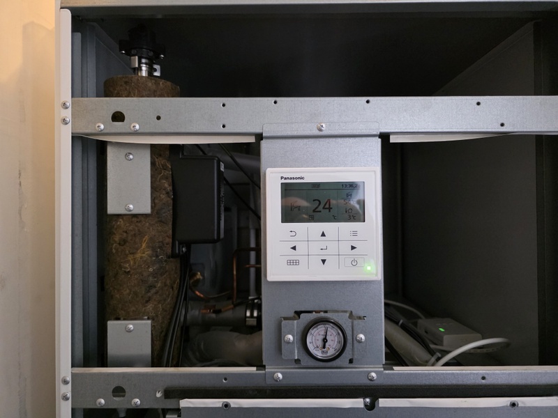

FransvWoerkom schreef op maandag 12 januari 2026 @ 13:49:
Het is nu wel zeker dat je Ta en Tr sensors er flink naast zitten. Heishamon berekent het op dezelfde manier als de pana ten behoeve van de rapportage op de controller.
Je kunt de sensors verbeteren door er een stuk isolatiebuis omheen te zetten en je kunt de sensors calibreren met Sensor Setup in het Maintenance Menu. Zie Service Manual. In dit jaargetijde kun je dat met een dubbele thermokoppel thermometer. Plak de thermokoppels op de aanvoer en retour buizen zo dicht mogelijk bij waar ze het huis in komen. Doe er isolatie omheen. Meet de temperaturen en het temperatuurverschil bij normaal bedrijf en noteer de tijd. Vergelijk de temperaturen en verschil met die van Ta en Tr in de service cloud (op 0,25°) en stel de sensors bij. Het temperatuurverschil is belangrijker dan de exacte temperaturen. In voor- of najaar kun je ook zonder thermometer calibreren bij ongeveer gelijke kamer- en buitentemperatuur door de circulatiepomp hard te laten draaien en te controleren of het verschil tussen Ta en Tr nul is en zonodig bijstellen.
Hoi Frans, bedankt voor je inzichten weer.
En je hebt gelijk. Bij het open maken van de warmtepomp zag ik onderstaande.. de inlet temperatuur werd effectief bepaald door de stralingswarmte van de buis :+ Dat werkte toch wel aardig klaarblijkelijk, maar na opnieuw starten van de warmtepomp is duidelijke dat de terugvoer altijd een veel te lage temperatuur aan gaf. Ik vond hem altijd al vreemd reageren!
Nu vraag ik me af of dit ook gezorgd heeft voor een pomp die maar niet meer wilde geven bij de vrieskou van afgelopen weekend. Ik vermoed van wel gezien hij maar niet in staat was die Delta op niveau the houden, die inlet wilde niet meewerken!
Zie screenshotje home assistant ; eerste een strakke lijn, de kast geopend (drop in temp), daarna pomp weer ingeschakeld en hij schiet omhoog!
Nu baal ik dat het niet meer vriest , zeer benieuwd maar wat dit nou gaat doen. in elk geval een realistischere COP zeer waarschijnlijk ;)
Niet het eerste dat ik heb moeten corrigeren op de installatie trouwens.. instellingen die niet goed stonden, maar nu hier dus ook iets gemist. Het scheelt dat dit ook een beetje hobby voor me is en ik tweakers heb voor de assistentie!
Afbeeldingslocatie: https://tweakers.net/i/D9nzjW9ZZe1mP_UlBuPmdykcT2c=/x800/filters:strip_icc():strip_exif()/f/image/pllSSxeV5UUTnABbQzfCyxo4.jpg?f=fotoalbum_large
Afbeeldingslocatie: https://tweakers.net/i/lYqm_IB8XShFV62OL8i5kxaoeJY=/800x/filters:strip_exif()/f/image/0I89UEDOLQCCTX7D2NTHWLuW.png?f=fotoalbum_large
[ Voor 4% gewijzigd door ctrl-tab op 12-01-2026 18:06 ]

  • FransvWoerkom
  • Registratie: Maart 2018
  • Laatst online: 10:19
ctrl-tab schreef op maandag 12 januari 2026 @ 18:05:
Maar iemand heeft eerst de sensor uit de clip gehaald en daarna isolatie om de buis. Die isolatie is niet van de fabriek.

  • BarryH
  • Laatst online: 13:34
@FransvWoerkom Heeft die leidingen naisoleren nut? (met de sensor netjes op zn plek natuurlijk )
Of is dat problemen creeren?
[ Voor 13% gewijzigd door BarryH op 12-01-2026 23:39 ]
  • FransvWoerkom
BarryH schreef op maandag 12 januari 2026 @ 23:31:
Nee, ik zie weinig nut. In de wp zit hooguit 1,5 meter leiding en de pomp en heater zijn nauwelijks te isoleren. Uit gewoonte doe ik meestal wel isolatie rond thermosensors om ook de goede temperatuur te meten als er geen flow is. Ik heb trouwens in de wp geen extra isolatie, alleen in huis bij de mengverdeler en tank.

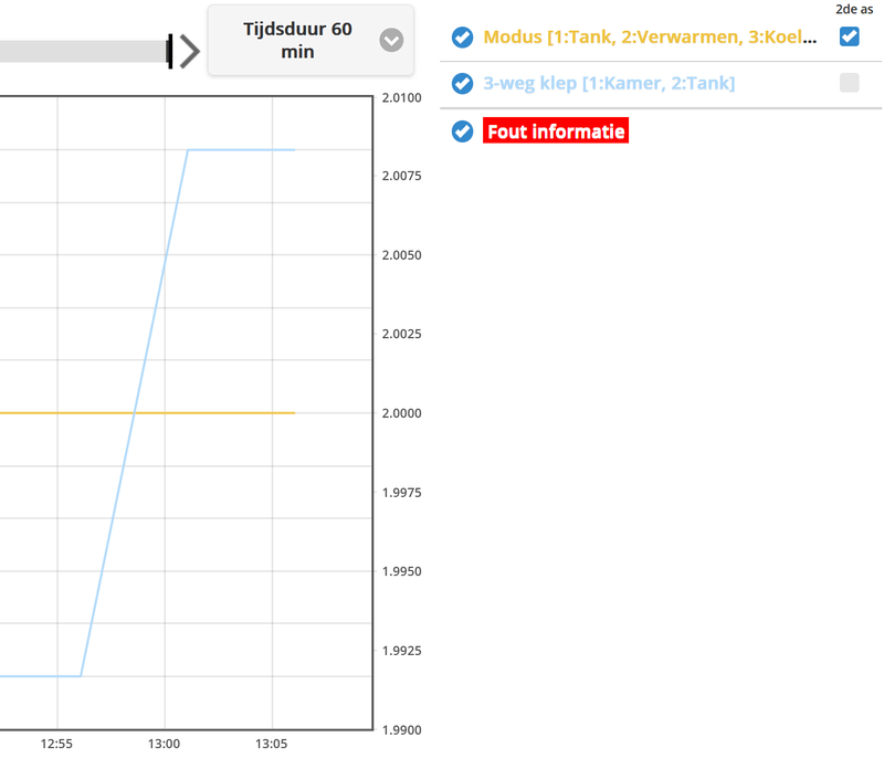

Hoi allemaal,
Ik heb 2 vragen over de 9kW J serie waar ik niet helemaal uit kom. :|
Ik heb al een poosje de WP maar heb 2 week geleden het SWW vat aangesloten (PAW-TD30C1E5) en hierover gaan mijn vragen ook.
Ik heb een schema ingesteld op de controller, En die lijkt mij ook actief alleen blijft Heat+DHW steeds de modus waar hij op blijft staan.
Na het instellen heb ik al een keer een reset geprobeerd maar dit haalt ook niets uit.
Afbeeldingslocatie: https://tweakers.net/i/QNWTUlxjvijiqKCXfIg8vH1-7wE=/x800/filters:strip_icc():strip_exif()/f/image/FDYFZIGkw0nWXW9vljNcerGh.jpg?f=fotoalbum_large
Afbeeldingslocatie: https://tweakers.net/i/Mqhx_2F4jO97RSm74qMTS5qgZEk=/x800/filters:strip_icc():strip_exif()/f/image/R2JlHXY3bKaRJjgMMZ3p6X7Q.jpg?f=fotoalbum_large
En de andere vraag gaat over de delta t van de tank, die heb ik op 12 staan maar soms duikt hij er ver onder en gaat geen DHW run doen. pas als ik omschakel handmatig van Heat+DHW naar Heat en dan weer terug naar Heat+DHW. De sensor zit bij het element zoals in de handleiding staat vermeld. Dus de run hier onder heb ik handmatig uitgevoerd.
Afbeeldingslocatie: https://tweakers.net/i/65nwFhhEaLPoNpg6TvuYtTz7Udk=/800x/filters:strip_exif()/f/image/LwwQOczYNArXpxm3jGMkgoKG.png?f=fotoalbum_large
Heeft iemand dit vaker mee gemaakt ?

Hefje schreef op donderdag 15 januari 2026 @ 16:44:
Hoi allemaal,
Mbt de DHW, de DHW temperatuur daalt normaal geleidelijk maar uiteindelijk krijg ik een vergelijkbare drop, eens het warme water (boven) voorbij de sensor is. Doorgaans tijdens of vlak na flink gebruik.
Het duurt dan bij soms ook even voordat hij begint. Ook merk ik dat hij bij geleidelijke afname niet altijd direct triggert bij het bereiken van de delta. Uiteindelijk wel..
Ik heb dit laatste opgelost door smiddags de delta omlaag te doen ,.en de target omhoog. Ik forceer dan effectief een dhw run tot een hoge.temperatiur wanneer ik dat wil. Er wordt een lagere temperatuur gehanteerd als er automatische correctie nodig is.
Hoi allemaal,
Ik heb wel een vermoeden 😉
De foto’s die je deelt zijn van het instellen maar weet je ook zeker dat klokprogramma actief is? Dit zie je als in hoofdscherm heel klein links bovenin 24/7 icoon zichtbaar is. Zo niet knop links onder naar klokprogramm en zorg dat streep eronder actiefis. Kijk anders ff op youtube bij e-duurzaam over klokprogramma 👍
YouTube: Klokprogramma Panasonic Aquarea
Ps blok 1 voegt niks toe tov blok 3 en zou je kunnen verwijderen.

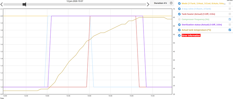

  • Logic Lion
  • Laatst online: 12:35
Ik heb sinds deze week (mogelijk langer maar zie het nu pas) problemen met de legionella run. Hij staat ingesteld op 65 graden (vandaag 64 voor test) maar hij komt niet boven de 59 en de interne heater gaat niet aan.
De binnenunit is een WH-ADC0309J3E5. Split J-serie met geïntegreerd boilervat.
Instellingen zijn als volgt.
Tapwater gaat via app aan om 16.00 uur. legionela om 17.00 uur en omdat hij niet werkte heb ik de tijd aangepast zodat hij nog een keer starte.
Instellingen sterilisatie:
Afbeeldingslocatie: https://tweakers.net/i/J5RxvW360qvtKytQ6731TdWLfE0=/800x/filters:strip_exif()/f/image/pyi9D7ZwzUa7T9c0RrEeQnbq.png?f=fotoalbum_large
Grafiek waarin te zien is dat sterilisatie wel loopt, maar tank niet hoger komt dan 59 en dat de tankvderwarming uit blijft.
Afbeeldingslocatie: https://tweakers.net/i/G1kfPT1BfbAgRX2bSXGzL_JLseA=/800x/filters:strip_exif()/f/image/zHjVi6IhQdLNm3m0Ju9lyS1U.png?f=fotoalbum_large
Je ziet in donkergeel de sterilisatie aanstaan, dan gaat hij uit en weer aan omdat ik hem herstarte door de tijd aan te passen.
Lichtgeel is de tanktemperatuur die op 59 hangt en iets omhooggaat naar 62 als de compressor uitgaat (vind ik ook vreemd).
Lichtgroen de compressorfrequentie die netjes moduleert maar hem dus niet boven de 59 krijgt.
Donkergroen de tankverwarming die op 1=uit blijft staan.
Tankverwarming en sterilisatie status staan op 2de as aan rechterkant.
Iemand een idee of oplossing waar dit aan ligt?

Logic Lion schreef op vrijdag 16 januari 2026 @ 21:51:

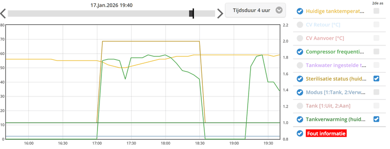

Helaas wil het nog niet lukken.
Ik heb gisteravond getest met Sterilisatie direct starten met vrijgave tank opwarmen.
Ik heb vandaag getest met vrijgave tank om 12 uur en sterilisatie om 5 uur.
In beide gevallen gaat de tank tot 59 graden en gaat de tankverwarmer niet aan.
[ Voor 6% gewijzigd door Logic Lion op 17-01-2026 19:47 ]

Foto van je controller hoofdscherm?
Heat Geek Getraind | WP Pana 5H - Solar 6m2 PVT icm 300liter - PV 8970WP: 27stuks - Home Assistant - Thuisbatterij advies |
  • Logic Lion
ErikVers schreef op zaterdag 17 januari 2026 @ 21:12:
Tuurlijk:
Afbeeldingslocatie: https://tweakers.net/i/zXgPXmFku9EZl5lgyYmLuDf855w=/x800/filters:strip_icc():strip_exif()/f/image/zZF2YokMxWynXJayZcuTSGem.jpg?f=fotoalbum_large

Ik zal even voelen of hij warm wordt, of dat het stromverbruik opeens omhoog gaat bij de volgende run.
Maar in de log zie ik hem ook niet naar aan gaan.
Hier nog weer even een plaatje.
Afbeeldingslocatie: https://tweakers.net/i/4zR4vAziedYnPt0rymUdmbi_j4U=/800x/filters:strip_exif()/f/image/CYMoAz6zbcSLdnegAATmFLVk.png?f=fotoalbum_large
De modus gaat vreemd genoeg niet van verwarmen naar tank. Hij blijft op 2 staan, tank was wel vrijgegeven.
Je ziet wel dat de sterilisatie hem overschrijft want hij heeft de tank opgewarmd, maar weer niet verder dan 59 graden.
Ook blijft de tankverwarming dus op uit in de grafiek. Vorige week met de sneeuw heeft hij wel gewerkt want voor ontdooien ging het element aan. En dacht ik ook stroomverbruik pieken te zien in homewizard.
Wijziging:
Ik heb hem net een ontdooicyclus zien doen. In de log zie ik de kamerverwarming dan naar 2 (aan) gaan en ik zie pieken in het stroomverbruik. Dus het element an sich werkt.
Ik heb voor nu de WP puur op tankverwarming gezet en voor 4 uur vanmiddag een sterilisatie ingepland.
[ Voor 13% gewijzigd door Logic Lion op 18-01-2026 13:17 ]

Die modus verandert bij mij inderdaad ook niet, maar de stand van de 3-weg klep wel.
Wellicht geeft dat een betere indicatie
Ik schakel (via Heishamon) tussen Heat only en Heat+DHW. Mogelijk gaat hij bij DHW only wel naar de juiste modus.
Afbeeldingslocatie: https://tweakers.net/i/f-D5iqx_LsA9HpqBvdA34ZFqm1M=/800x/filters:strip_exif()/f/image/4m0NimV85TJhaHkDS6BcHa49.png?f=fotoalbum_large
WP Pana 7J mono | AC Toshiba 3.5+4.6kW | PV 3200WP ZZO | Gasloos Nov23

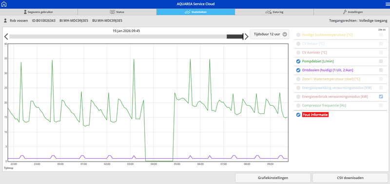

Zodra de compressor niet meer nodig is voor DHW zal de 3-weg klep wel teruggaan naar Room/kamer. Het element in de tank kan daarna rustig verdergaan (zolang de modus nog wel DHW bevat)
Zie hier een verloop zoals getoond in de service cloud:
Afbeeldingslocatie: https://tweakers.net/i/YVlaGyxRNBg2TTPzGEfIjrvI-08=/800x/filters:strip_exif()/f/image/BEKJu1kHiQAI5BWIOUR1uqaK.png?f=fotoalbum_large
Dit zijn mijn tank instellingen:
Afbeeldingslocatie: https://tweakers.net/i/Z90sAPbLttpyrdOJdHy3xRvZoDk=/800x/filters:strip_exif()/f/image/k2udA0Nzf53FCEUfQ1qlC1nC.png?f=fotoalbum_large
DHW modus blijft actief zolang er energie verbruikt wordt t.b.v. tankverwarming (via Home Assistant). Daarna gaat hij terug op Heat only
[ Voor 32% gewijzigd door cerebrum op 18-01-2026 13:38 ]

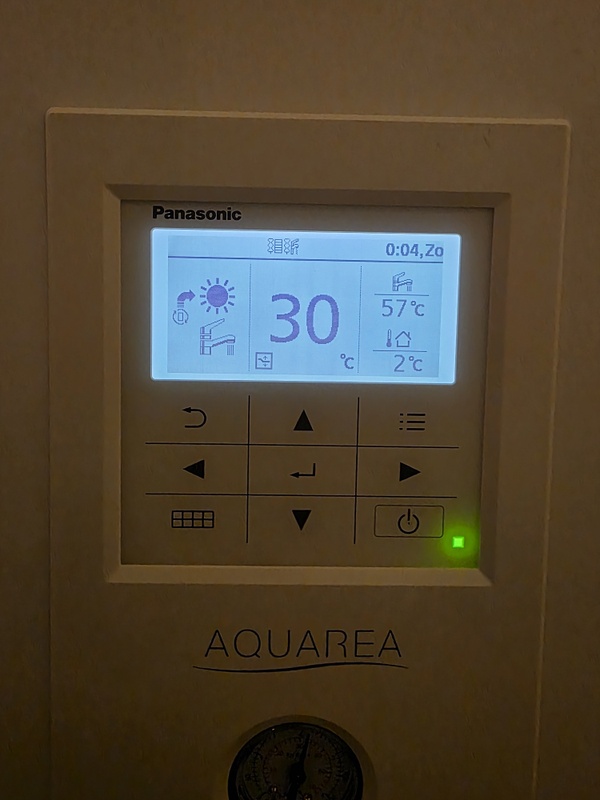

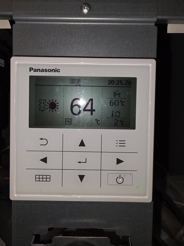

@FransvWoerkom Ik heb alle instellingen nagelopen en daar zie ik niks vreemds in.
Wat ik nu gedaan heb is het volgende.
Op de WP zelf heater geforceerd. Dit lijkt te werken.
Afbeeldingslocatie: https://tweakers.net/i/kGa0--ewUBih7YVIyE6kMNwhTio=/x800/filters:strip_icc():strip_exif()/f/image/ElHunvBpnhS3e000eBWT1Efm.jpg?f=fotoalbum_large
Je ziet dat het water 64 is en de tank nu 60 ipv 59, dus hij is aan het verarmen met de heater.
Bovenin het schermpje staat nu ook een streep onder de tankverwarming.
Wat ik nu dus kon controleren in de log is hoe het daar wordt weergegeven.
Tankverwarming staat nog steeds uit, maar kamerverwarming staat aan (en reserveverwarming 3?). Mijn gok hierin is dus dat hiermee bedoeld wordt:
Tankverwarming is element in tank en die heb ik niet en staat ook niet aan.
Kamerverwarming is de externe heater die ik wel heb en die afhankelijk van de 3wegklep de tank of de CV verwamd.
Dus ik ben nu een klein stapje verder en weet nu in ieder geval waar ik op moet letten en dat de heater wel gewoon werkt.
Ik ga als hij straks klaar is alles terugzetten naar hoe ik het had en voor de zekerheid alles nog een keer nalopen. En dan woensdag tijdens de normale run eens kijken welk gedrag hij vertoond met de huidige bevindingen.
Wijziging: Ik heb de instellingen nagelopen en zag eigenlijk maar 2 gekke dingen bij de systeeminstelling onder installateur.
Geforceerd ontdooien.
Geforceerd verwarmen.
Deze stonden beiden op manueel. Ontdooien heb ik laten staan omdat de ontdooicyclus gewoon werkt.
Verwarmen heb ik aangepast naar auto, wellicht gaat hij dan de heater bijschakelen als de WP het niet meer trekt.
En in aanvulling op Thorsd:
Met externe heater bedoelt pana de heater in de tank (die jij niet hebt). In relatie met tankverwarming noemen ze de backup heater de interne heater. Kennelijk bedoelen ze met het rechter heatersymbooltje dat de heater aan staat voor tankbedrijf.
Met werktijd sterilisatie bedoelen ze de tijd dat de tank op 64° gehouden moet worden; 10min is genoeg. Misschien is 90min voor opwarmen van de tank bij lage begintemperatuur of lage buitentemperatuur te kort. Maak daar maar 120min van.

Allen,
is dit beeld voor andere vergelijkbaar? ik heb afgelopen nacht meerdere defrosts gehad en dat is logisch maar wat ik raar vind is dat het debiet over de defrost soms 35l/min is en soms veel minder 23-25l/min.
Weet iemand hoe dit komt? de 35l/min defrost zijn met name storend omdat dit best veel geluid veroorzaakt in huis. (ik heb met ChatGTP al meerdere opties geprobeerd om dit te verbeteren of weg te krijgen echter tot op heden zonder succes).
Ik draai op enkel radiatoren, 50l buffer in de retour, er zit geen lucht in het systeem (overal komt meteen water) dus ik snap even niet hoe deze defrost zo'n verschillend debiet hebben.
Als iemand de gouden oplossing weet voor geluid bij defrosts dan is dit zeker interessant. Ik heb eerder de opties gekregen om een bypass in te bouwen bij de buffer maar dit heb ik nog niet gedaan ivm het weer en de verwarming hiervoor niet willen aftappen met koud buiten weer.

Fantastic_fox schreef op maandag 19 januari 2026 @ 09:55:
Allen,
Als je op specifieke plekken in huis het geluid hebt kan het helpen om te kijken of het iets verstellen van een voetventiel of radiatorknop helpt.
Verder kan je kijken of je in een deel van je circuit de flow wat moet afknijpen (of ergens anders verruimen).
Bij mij gaat ie altijd wel naar ca 35-37 liter, maar het moment verschilt een beetje:
Afbeeldingslocatie: https://tweakers.net/i/Kc5AdcYxZszwA1-vzqdDbYoRTuc=/800x/filters:strip_exif()/f/image/RyYXCfMR1Taig6DiXD3CclcF.png?f=fotoalbum_large
Misschien eens data log aanzetten? Want nu heb je maar een waarde per 5 minuten in beeld
Allen,
Als je de sample-interval kleiner zet, zie je de pieken van de defrosts dan beter? Het is maar een paar minuten.
Voor het geluid: Aan het pompgedrag van de WP valt niets te tunen. Alle ventielen nagaan, staat alles helemaal open? misschien zitten er een paar herrieschoppers tussen -> ventiel vervangen. Eventueel. seriebuffer met bypass, of parallelbuffer dan is het zeker opgelost. Je kunt ook het defrost signaal gebruiken en daar kleppen mee aansturen.
Allen,
Bij een defrost gaat de circulatiepomp in standje overdrive, daar is niets aan te veranderen. Ik denk niet dat er een andere oplossing is dan zorgen dat die flow voor een deel rechtstreeks wordt afgeleid naar die buffer. Dat kan niet anders dan de boel behoorlijk leeg te laten lopen om die bypass te plaatsen.

@Thorsd je had gelijk het kwam door het interval in de statistiek zou ook niet logisch zijn als het debiet soms lager is dan andere defrosts.

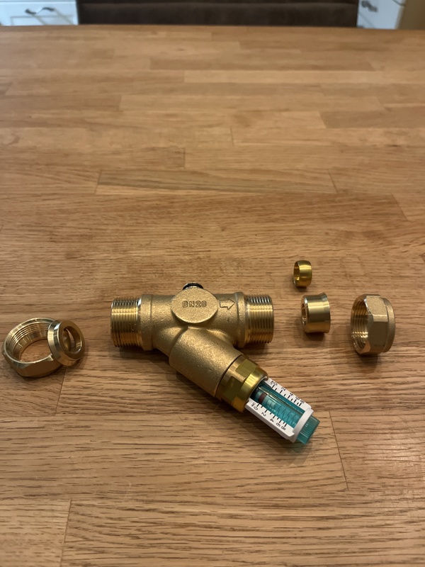

Ik heb net een paar grotere radiatoren iets meer flow gegevens om zonde turbulentie bij grotere radiatoren wat rustiger te maken. Lijkt gevoelsmatig beter te worden maar de echte test is als je in bed ligt.

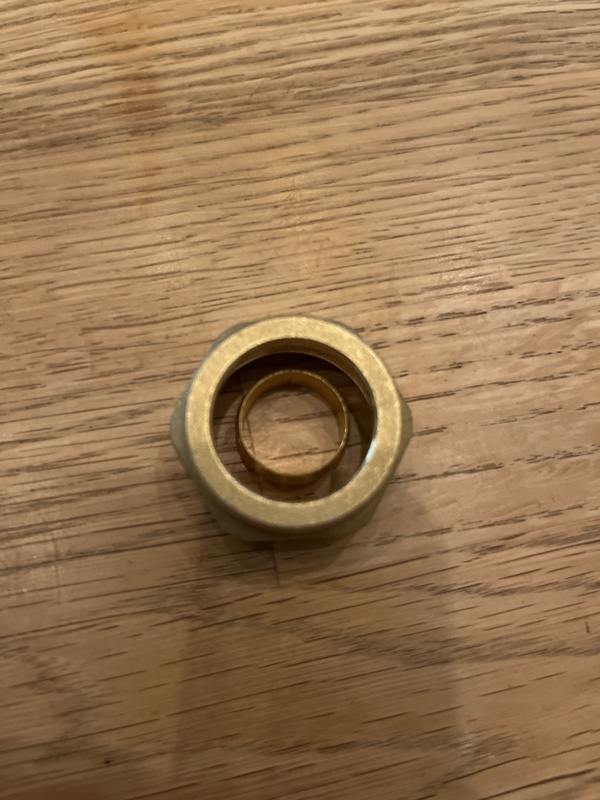

Rest van de avond heb ik mijn hoofd zitten breken over doen dit inregelventiel lekdicht te plaatsen op een 15mm cv leiding. Volgens mijn hebben ze echt een verkeerde set gestuurd (al twee keer iemand die nog tips of ervaring heeft met een watts inregelventiel op 15mm cv leiding)
In de set zit maar 1 knelring en die valt gewoon door de wartels en 2 inserts dit in de kraan passen maar dit lijkt me niet lekdicht te krijgen zonder compressie op de knelring.
Of ben ik nu echt heel dom
Afbeeldingslocatie: https://tweakers.net/i/LTksZ-68PboPejDiQMRhGQkjkFE=/x800/filters:strip_icc():strip_exif()/f/image/ODB3s8gZfZwezXWK5FUdeTJs.jpg?f=fotoalbum_large

Fantastic_fox schreef op maandag 19 januari 2026 @ 23:26:
Ja en nee. Als je een DN20 ventiel met 22mm knel en verloop naar 15mm bestelt, denken ze dat je gaat verlopen van 22mm naar 15mm en sturen ze een 22mm knellend ventiel met een verloopset 15-22. Dat is niet dom. Ze gingen ervan uit dat als je van 15 naar 15 buis ging je wel een 15mm ventiel had besteld.
Je hebt dus nu één verloopset die in elkaar over een 15mm buis in een 22mm ventiel met wartel past op de volgende manier:
https://www.toolstation.nl/verloopset-3-delig/p83318

@FransvWoerkom ok ik ben niet gek dat is al fijn! Ik heb ondertussen 2stuks hiervan thuis liggen beide bedrijven zeggen me dat dit de juiste set is maar ik twijfelde hier heel sterk aan en na jouw bericht lijkt dit te kloppen. Althans, er ontbreekt dus een deel in de bestelling omdat met de bestelling zoals hij er nu ligt enkel een zijde 15mm kan worden aangesloten, aan de andere kant heb je dan feitelijk alleen een 22mm wartel waar je zonder knelring niets mee kunt.
Weet jij zo welk artikelnummer van watts er dan wel besteld dient te worden want dit is ondertussen een beetje frustrerend aan het worden🤷🏻‍♂️
FransvWoerkom schreef op dinsdag 20 januari 2026 @ 01:10:
