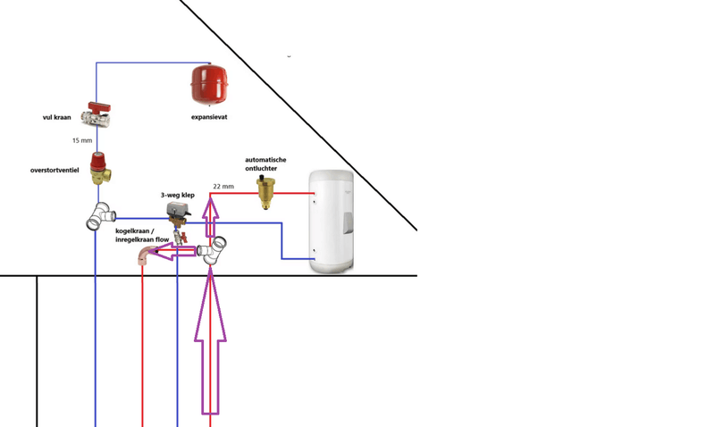

Wellicht ligt het aan mij hoor, maar ik begrijp dit niet zo goed. Dat warmte water van 55 graden stroomt door het toepassen van een t-stuk ipv een klep naar je boiler, maar evengoed naar je radiatoren? Die worden in dit schema toch niet dichtgezet als er SWW wordt gemaakt? In de retour wel, maar dan is het water er toch al doorheen gestroomd?
Afbeeldingslocatie: https://tweakers.net/i/2uwHdH5OdmcjXLN3Hvjnq0N8DuE=/800x/filters:strip_exif()/f/image/RjohRLKtylYS3vFpAbDFr2De.png?f=fotoalbum_large
De 3 weg klep en 2 weg klep (op de VVW verdeler), zitten aan hetzelfde schakeldraad doorgelust richting de warmtepomp. Dus die weet niet dat er 2 kleppen achter zitten. Zo gauw de WP moet omschakelen voor WW bedrijf, schakelt hij dus 2 kleppen dicht/andersom. Maar in mijn geval moet hij ook de VVW dichtzetten bij opwarmen boiler, vandaar dus een extra 2 weg klep.
Thanks! Heel nuttig om te weten, zelf nog niet bedacht dat dit ook zo opgelost kon worden. Ook voor jou relevant @martijnst

marvel27 schreef op vrijdag 23 januari 2026 @ 10:24:
Het water kan niet door de radiatoren stromen omdat de klep het in de retour dat blokkeert. Als het water er niet uit kan stromen, zal het er ook niet instromen.
Wel even uitkijken voor eenpijpscirculatie etc. Zelf zou ik de klep in de aanvoer doen. Dan weet je zeker dat er in het hete gedeelte het water niet gemengd wordt.

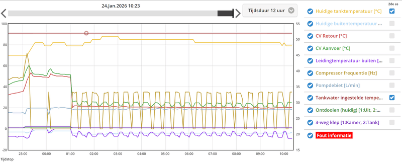

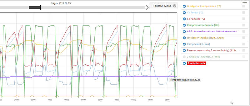

Hoi medetweakers,
Ik probeer al tijden onze WP beter in te regelen, maar ondanks het vele meelezen en zoeken op dit fora kom ik er niet uit. Hopelijk met jullie gerichte hulp wel.
Gevoelsmatig voert onze WP teveel defrosts uit en wordt dit veroorzaakt door mijn instellingen. Uiteraard is dit weer ook verantwoordelijk voor defrosts, maar áls onze WP aanslaat springt hij direct naar de 68Hz en begint hij met een forse flow van ca. 21L/min rond te pompen. Onze grundfos alpha 2 staat ook telkens op 35W; ik heb nooit een andere waarde gezien. Je ziet dit gedrag keer op keer terugkomen, zie ook de printscreens.
Syteeminfo:
BI : WH-SDC0509L3E5
BU : WH-WDG07LE5
VVW 0e verdieping: 65m2 HOH 10cm / 16x2mm buis / 6 groepen pomploos composiet VTE verdeler
VVW 1e verdieping: 50m2 HOH 12.5cm / 16x2mm buis / 6 groepen pomploos composiet VTE verdeler
VVW 2e verdieping: 18m2 HOH 12.5cm / 16x2mm buis / 3 groepen pomploos composiet VTE verdeler
Additionele thermostaat in de woonkamer CZ-RTW1 (20 graden)
Wie kan mij wat handvatten geven om aan te rekenen/ om te testen met andere instellingen of heeft een vermoeden waar dit door kan komen?
Alvast bedankt!

Kan je de grafiekjes ook plaatsen meesbaar de Ta erbij?
Mijn hypothese is dat de WP de 32 graden niet haalt (Door het grote VVW oppervlak met massa), en dus nooit aan terugmoduleren toe komt.

Wat @BarryH zegt voor de grafiekjes, maar staat de WP iedere twee uur een uur op SWW te draaien? Hier ook veel defrosts.
  • BarryH
  • Laatst online: 22:49
@x_Spaghetti_x @Thorsd Dan is de instelling vast defrost over de SWW boiler.
(lijkt me niet heel handig)

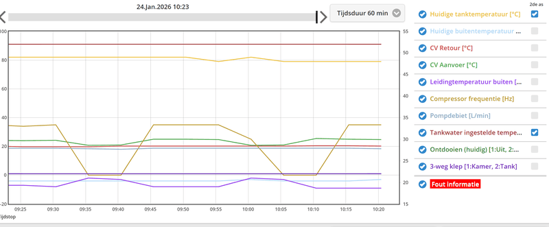

Stom, de waarden er niet bij printscreenen... Hierbij. De patronen zijn telkens hetzelfde.
Goed om nog te benoemen is dat ik de VVW beneden max open heb staan (3L/min), op de eerste bijna alle groepen teruggedraaid naar ca. 1L/min behalve de badkamerlus en op zolder staan ze op ca. 0.5L/min open.
Verder alles in het zandcement ingefreest idd. De Tonzon in de kruipruimte moet ik nog installeren
Nee ik heb geen timers staan. Maar hij trekt idd telkens mijn SWW leeg en start dan natuurlijk weer met het verwarmen daarvan. Als het koud is levert dat ook weer defrosts op en het cirkeltje begint weer opnieuw...
BarryH schreef op vrijdag 23 januari 2026 @ 15:07:
Als je dit kunt instellen verklaart dat heel veel van het gedrag wat ik telkens zie, maar hoe doe je dit? Ik heb deze setting nl nog niet gezien.

x_Spaghetti_x schreef op vrijdag 23 januari 2026 @ 15:52:
Toevallig ook pas onlangs achtergekomen, zie https://gathering.tweakers.net/forum/view_message/84350592
Installateursmenu -> systeeminstellingen -> warmwater ontdooien
Onthouden welke bonen de moeite waard zijn? Maalgraad.nl - Koffielogboek voor thuisbarista's
  • BarryH
@x_Spaghetti_x Eerst dat ontdooien op SWW uitzetten.
En nagaan of je echt Ta=32 nodig hebt
Verder kan je hem op efficient zetten (Dan schaalt hij langzamer op), maar je totale warmteproductie wordt dan lager.
Ik denk dat die sww defrost uit al veel gaat helpen

BarryH schreef op vrijdag 23 januari 2026 @ 16:08:
Oké ik ga nu de SWW defrost uitzetten. Ik verwacht ook dat dit flink gaat schelen. Ik draaide telkens op Ta van 28, maar in de koude dagen van laatste keer bleef hij maar defrosten --> SWW leegtrekken --> defrosten --> ff vloer verwarmen --> defrosten etc. etc.
Ik hoopte dat hij meer rust zou krijgen door met een hogere aanvoer te kunnen werken, maar dit heeft -achteraf gezien- alleen maar averechts gewerkt.
Goed, hij gaat naar SWW defrost uit en Ta terug naar de oude 28 en dan ga het enkele dagen proberen + monitoren. Thnx so far!

  • wouter_tw
  • Laatst online: 20:14
Thorsd schreef op vrijdag 23 januari 2026 @ 13:49:
Precies. Dat eerste gedeelte is goed uitgelegd.
Eenspijpscirculatie? Kun je dat uitleggen? Dat kan toch niet? Precies om die reden die je in het eerste gedeelte uitlegd. Er valt niks te circuleren omdat er geen stroming kan plaatsvinden

Pana J serie Monoblok 3f 9kW WH-MXC09J3E8 Externe tank 190ltr. en 3w klep. 50%radiatoren/ 50% VVPV 6kW.

Bevriezen van de leidingen door te lange boilerbedrijf.
Mijn installatie heeft als afgifte: vloerverwarming met circ pomp in een goed geisoleerde aanbouw met halverwege de boiler en 3 weg klep. Altijd boven de 18 graden daar.
Daar achter is aangesloten: Bestaande woning met oude radiatoren in een slecht geisoleerd huis, waarvan de leidingen onder de dakpannen lopen.
De J9 draait bij -5 op 50 graden om het huis warm te houden en daarom is ook de VV van circ. pomp voorzien. In de toekomst krijgt de woning ook LT.
Nu komt het regelmatig voor dat de WP te lang met de boiler bezig is en het water in de voedingsleidingen bevriest! Althans ik kan geen andere reden bedenken waarom de woning niet meer opwarmt en afoelt in de nacht naar 15 graden. Ik zie de drukmeter in de woning trillen, een aanwijzing van verstoring in de circulatie. OM de woning goed warm te houden sta ik alleen 's nachts de boiler toe om op te warmen. Dat lukt 'm in 3 kwartier al zonder defrost tot 48 graden (setting 52) maar de laatste paar graden worden om nog obekende reden niet gehaald!
Het elektrisch element in de boiler heb ik losgehaald omdat de WP die "misbruikt" om te ontdooien en de voedingsleidingen tussen boiler en WP 2x 13 meter 28mm zijn!
De WP vertoont het volgende beeld: Afbeeldingslocatie: https://tweakers.net/i/YNAhZ1dijO4m8CoxCy3FVjGjjOc=/800x/filters:strip_exif()/f/image/iJpqahHlGkjaPBeJB3g22Pvr.png?f=fotoalbum_large
Afbeeldingslocatie: https://tweakers.net/i/3MI28PDFfBbRHpqFnM0v70omI_I=/800x/filters:strip_exif()/f/image/5ir0GNv6Ae30YZ3d2Z4AI5DU.png?f=fotoalbum_large
Vraag is nu: waarom gaat de pomp de woning niet opwarmen?
Hoe kan ik, als mijn vermoeden klopt, de ijsvorming voorkomen? (ik denk aan een by pass, of elektrische lucht onder het dak blazen :-( :-( :-( :-(
Ik heb de installateur / leverancier gevraagd maar die is er ook nog niet uit.
Ben heel benieuwd naar jullie suggesties of zelfs oplossingen :)

jeroegro schreef op zaterdag 24 januari 2026 @ 10:36:
De WP vertoont het volgende beeld: [Afbeelding]
Ik heb geen goed overzicht maar mogelijk wel wat opmerkingen waar je wat aan hebt. Als je installatie zodanig is uitgelegd dat er binnen een (paar) uur zonder circulatie/verwarming bevriezing kan optreden van bepaalde delen dan moet je dat voorkomen. Simpel hè 🙂. Het beste is natuurlijk fundamenteel oplossen door dat leidingdeel te vervangen door een leiding binnen verwarmde schil of de huidige leiding zodanig te isoleren dat deze ook binnen de verwarmde schil komt te liggen. Als dit (voorlopig) niet lukt moet je dus zorgen dat de watercirculatie voldoende gewaarborgd is. Om bevriezing voor lange tijd te voorkomen zal ‘t niet per se nodig zijn te verwarmen. Opties: simpelste: (ingebouwde) instellingen WP gebruiken om na x tijd boiler weer terug te gaan naar verwarming. ingrijpender: verwarming van ‘t huis via een warmtewisselaar of buffervat regelen met een eigen circulatiepomp die - bij warmtevraag & vorst - blijft draaien. Nog een optie: WPB.
Het plaatje is heel ongelukkig door het gebruik van verschillende verticale assen. Als ik wil kijken wat er precies met de tank gebeurt, kijk ik links. Maar daar hoort dan de 2e as bij. De rechterkant van de grafiek is gevuld met het pendelen van de wp met temperaturen die ik op de linker as moet aflezen. Het plaatje was duidelijker geweest als je alles op de 2e as had gezet en de zaak had verschoven zodat het stuk tankverwarming naar rechts ging en er van dat stuk pendelverwarming minstens de helft buiten beeld kwam.
Ik zie nergens een aanwijzing voor bevroren leidingen. De circulatiepomp loopt gewoon door als de driewegklep op huisverwarming staat.
Ik vind de tankopwarming vreemd. Het dansen van de tanktemperatuur. Het lijkt wel of de sensor slecht contact maakt met de tank en het duurt allemaal erg lang.
Uit je eerdere posts en pb's heb ik begrepen dat je warmtepomp, tank en driewegklep in een andere ruimte staan dan je ruimteverwarming.
Probeer de problemen uit elkaar te houden. Maak eerst een plaatje van je installatie. Wat zit waar, wat zit binnen en wat zit buiten. Wat is verwarmd en wat niet. Zorg dat de tankverwarming het goed doet. Zorg vervolgens dat de ruimteverwarming het goed doet.

FransvWoerkom schreef op zaterdag 24 januari 2026 @ 12:04:
Misschien zou een eigen topic goed zijn.
Dag Frans,
Over de 2 assen: ik probeer met het rechtervakje een zo overzichtelijk mogelijke weergave te maken. Toegegeven, dat gaat vrij lomp met als belangrijkste resultaat dat met name de 1/0 functies zoals ontdooien zichtbaarder worden en niet op de bodem over elkaar heen liggen. Je suggesties begrijp ik niet helemaal? bedoel je geoon , alles opas 1 of alles op as 2? Dan zie je toch geen verschil meer als 1/0 functies op dezelfde waardelijst (links dan wel rechts) staan als -20 graden en +75 hZ. Toegegeven dat het toveren met de grafieken veel ergernis oplevert. Steeds als ik even weg ben geweest staan alle GRAFIEK instellingen weer op default!! Grrr Iets met cookies of zo?? Ook de bijna gelijke kleuren en het ontbreken van actuele getallen maken het er niet overzichtelijker op.
technisch:
Ja de boiler staat in een verwarmde ruimte. Ja hij wordt gevoed, door de Monoblok 13 meter vanaf de boiler.
En ja, ik las zelf al af dat de boiler snel opwarmt en vervolgens weer door dezefde warmtepomp (ierdeen slaapt) weer wordt ontladen! Goede nieuws is dat de elek element al los hangt AFgekoppeld tegen wangebruik!
Met een separaat topic mis ik het bereik van Pana gebruikers toch? Daarom post ik het hier. Of begrijp ik het tweakers systeem niet goed? Annders graag PB , dat geeft monder overlast misschien.

@jeroegro je grafieken bekeken maar mis eigenlijk je buitentemperatuur.
En is het vochtig buiten rond vriespunt?
Want dan gaat t hard met de defrosts.
Tja een standaard opstelling gaat ervanuit dat leidingen na je drieweg klep niet in een omgeving komen met vorst kansen.
Nu kun je van alles verzinnen maar denk meest eenvoudige is om extra isoleren van die leidingen of een warmtelint te plaatsen.
Uiteraard is/was het plaatsen van deze leidingen binnen de schil een beter idee geweest.
Ps bij een J zou ik max setpoint tapwater op 50 zetten omdat boven de 50 vaak lastig op de compressor. In jouw geval zelfs misschien nog iets lager (48?) waardoor sneller weer woning gaat verwarmen.
Ik zou iig je tank doel temperatuur verlagen waardoor hij het gewoon in 1x en vaak binnen een uur gewoon afrond.
En op midden van de dag, dan bevriezen je leidingen erachter ook een stuk minder snel vanwege kortere uit tijd en warmere buitentemp.
Als naar je grafiek kijk zie je inderdaad dat je retour niet oploopt, wel is er flow dus dat moet toch ergens langs lopen momenteel. Zou eens met warmte camera aan de gang gaan. Suc6 met los topic ✅
Heat Geek Getraind | WP Pana 5H - Solar 6m2 PVT icm 300liter - PV 8970WP: 27stuks - Home Assistant - Thuisbatterij advies |

Afgelopen dagen zie ik telkens hetzelfde patroon. Niet een klein beetje; nee echt extreem consequent. Zie hieronder.
Telkens onder dezelfde omstandigheden, zie hieronder in de rode vakken, besluit de WP de compressor op te schalen naar een hogere Hz. Hierdoor zie je de leidingtemperatuur buiten flink dalen. Uiteindelijk schaalt hij dan nog verder op van ±43Hz naar ±56Hz en daarmee pusht hij telkens naar het niveau dat hij bevriest en een defrost inzet.
  • Flow lijkt oké (wordt geregeld op DeltaT)
  • Ta=26.75 vlak voor al deze gevallen, Tr=23.25 (hoewel hij stuurt op delta 5)
  • De temperatuur in huis is goed en stabiel dus de stooklijn lijkt minimaal oké te zijn.
Waarom doen de kabouters dit... En vooral; welke instelling (of combinatie van instellingen) zouden dit kunnen veroorzaken?
