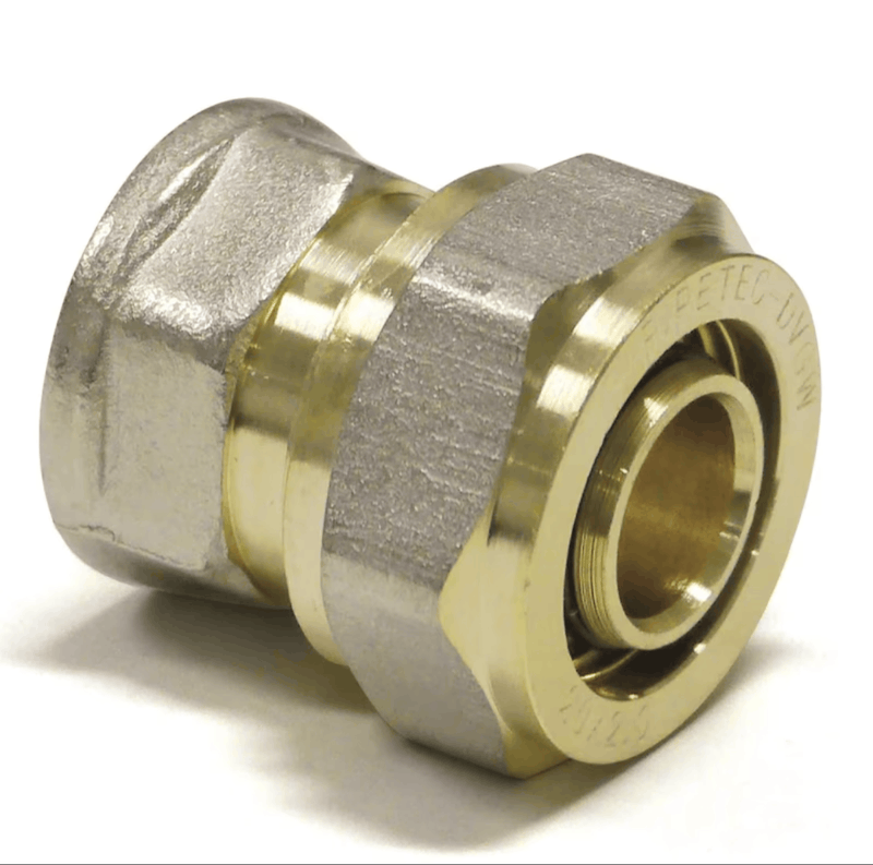

  • mar-10
  • Laatst online: 18:54
oeps oeps, het is 12 kW.
Het leidingwerk is vorig jaar tijdens de renovatie vernieuwd. Er is Uponor meerlagenbuis gebruikt. Vanaf de CV-ruimte twee circuits met elk vijf convectoren. Leidingdikte 25 mm (DN20). Aftakkingen van het circuit naar de radiatoren met 20mm (DN15).
De DN20 is wat krapjes, maar volstaat net om 30 l/min rond te kunnen pompen zonder overlast.
Leidingwerk vanaf WP naar CV-hok is met 40 mm Terrendis en 40 mm Uponor gedaan. CV-hok zelf 28 mm staal.
Panasonic Aquarea M12 - 7200 Wp - SMA Tripower 5.0 SE - BYD HVB 14.8 kWh

  • tcw82
  • Registratie: Oktober 2020
  • Laatst online: 21:23
Hallo Panasonic vrienden... 😅
Ik ben van de Atag clan...die clan is nog niet zo ver ontwikkeld op het forum.
Mijn vraag is over een gemeenschappelijk item.
Ik gebruik voor een enkele verbinding een 26*3mm knel koppeling. Plaatje:
Afbeeldingslocatie: https://tweakers.net/i/e9vbnvcdQMojg5ReNJFcaZOD4sY=/800x/filters:strip_exif()/f/image/6CPvvbF62b5URZ3PVBOSU1A5.png?f=fotoalbum_large
Onder de wartel-kant zitten twee o-ringen.
Bij het monteren zijn daar een paar van gesneuveld.
Ik heb wat zitten meten aan de ring, maar worstel een beetje met de maatvoering of een plek om zoiets te kopen.
Qua maat denk ik dat het een ringetje moet zijn van 18mm binnendiameter. De 18mm komt uit de meting van de groef waar de ring in hoort te liggen.
20 buiten (voortkomend uit 26*3= 26-(2*3) =20mm
Dat suggereert een dikte van 1mm.
Echter (voorzichtig) meten lijkt een 1,3 tot 1,5 mm dikte te suggereren.
Als ik uitga van 18 en 1,5/1,38dan zou buiten diameter op 21/20,75 (ish) uitkomen, mogelijk past dat in een 26*3 buis, het vervelende is dat je het pas weet als het water niet uit de koppeling komt na het op druk brengen....
Afbeeldingslocatie: https://tweakers.net/i/cDfBG9uCghNsDv6hzEqH7XTG0gU=/232x232/filters:strip_icc():strip_exif()/f/image/EpaA4xxacN7r5VJ60vSMd9oc.jpg?f=fotoalbum_tileAfbeeldingslocatie: https://tweakers.net/i/0Lsmi6lzwnjvES5IS6p6_AkH8zs=/232x232/filters:strip_icc():strip_exif()/f/image/ZYTYm5r3ayR58u7qTjKBwWMF.jpg?f=fotoalbum_tileAfbeeldingslocatie: https://tweakers.net/i/W4dAlPjugm_fO9iD1xYFUepkgqk=/232x232/filters:strip_icc():strip_exif()/f/image/rjagGLV6NG7mgfhVpKvaBoJz.jpg?f=fotoalbum_tile
Afbeeldingslocatie: https://tweakers.net/i/H34gg_Adk9bS3NxszHfXcWrw9_4=/232x232/filters:strip_icc():strip_exif()/f/image/z3wqGVl2kVPz7y4EcnXdBTfC.jpg?f=fotoalbum_tile
Warmte service had ze niet, althans misschien in een bakje met rest ringetjes, de man aan de telefoon had er niet veel vertrouwen in. Ik ga er morgen wel langs.
Wat ik eigenlijk hoop is dat iemand dit herkent en me kan helpen aan de ringetjes. Wat ik tevens geleerd heb.... Ik weet niks van o ringen.... :o

  • Thorsd
  • Registratie: Oktober 2022
  • Laatst online: 23:32
tcw82 schreef op woensdag 11 februari 2026 @ 17:48:
Waarschijnlijk ook wat off-topic op het Atag topic, maar: Dat is toch gewoon een alupex knel koppeling verbinding? Een nieuwe koppeling kopen is het snelst en veiligst. Je hebt ook knelsets die je in een gewone knelkoppeling kunt gebruiken. Die zijn goedkoper dan een hele koppeling mocht het niet lekker gaan.
Het is belangrijk de alupex goed te kalibreren met zo'n gereedschap die de binnen- en buitenkant afschuint en de buis goed rond maakt.
  • tcw82
Thorsd schreef op woensdag 11 februari 2026 @ 23:25:
Dat klopt. Nieuwe koppeling is altijd een optie.
Maar vind ik persoonlijk natuurlijk wel zonde van de grondstoffen etc. Twee minuscule o ringetjes vervangen versus een complete koppeling.
Het heeft eigenlijk niks met Atag of Panasonic te maken, ik kwam op dit topic omdat jullie hier een goede basis hebben voor bronnen van spullen die je kunt gebruiken bij het installeren van warmtepompen. Op basis van die goede organisatie dacht ik, ik waag een gokje, misschien is er iemand hier die me verder op weg kan helpen.
De knelsets ken ik van de 16 en 20 mm, voor 26 heb ik ze nog niet gezien, op welke maat kom je dan uit, 28 koper? Heb je daar een linkje van? Klinkt wel veel belovend.
Bedankt voor je input, uiteraard!
Edit: ik denk dat je deze bedoelde:
https://www.warmteservice...-voor-Alu-pers/p/48730407
Die ga ik even verder verkennen, hij is wel duurder dan wat ik voor mijn 26*3 koppelingen heb betaald, en ik heb (nog??) nergens ook maar één mm in 28 mm (koper?) liggen. Maar dat is wel een interessante optie, zeker ivm de (lokale beschikbaarheid!!) super.
