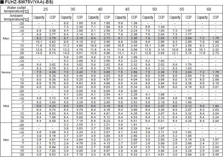

Mee eens, maar als je niet eerst een jaar wilt meten is er ook nog optie
5. Koop een WP met een laag minimum vermogen. Mitsubishi verkoopt bijvoorbeeld de PUZ-SHWM100YAA, die een maximum vermogen van 12 kW (bij A-10W35) combineert met een minimum vermogen van 3.3 kW (bij A+12W25). Voor meer info en andere types, zie Mitsubishi Electric Ecodan Lucht/Water Warmtepompen

Je optimale efficiency bij 'normaal' zeer koud weer ligt rond 10-12kw en bij -3 tot 12 graden bij 5-7kw, er zijn ook mensen die 2x7kw nemen en de tweede alleen bijschakelen als het echt koud is. is dit een optie?

Ik neig dan ook naar een Ecodan met ruim vermogensbereik. Maar denk dat 10kW echt genoeg moet zijn en neig naar 8kW
Eigenlijk mag je gewoon niet meer dan 8kW plaatsen bij deze oppervlakte en moet je maar zorgen dat je extra kieren gaat dichtten en isoleren zodat het wel voldoende is.
