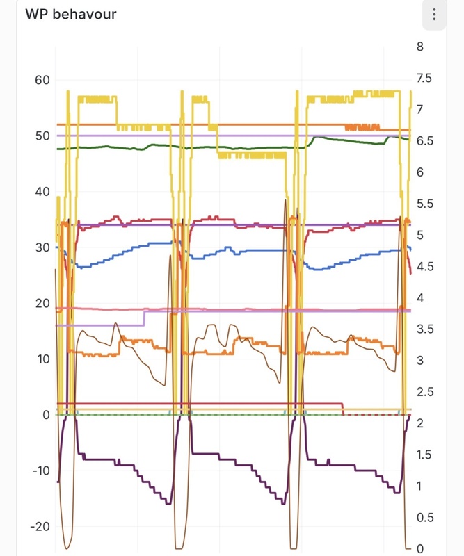

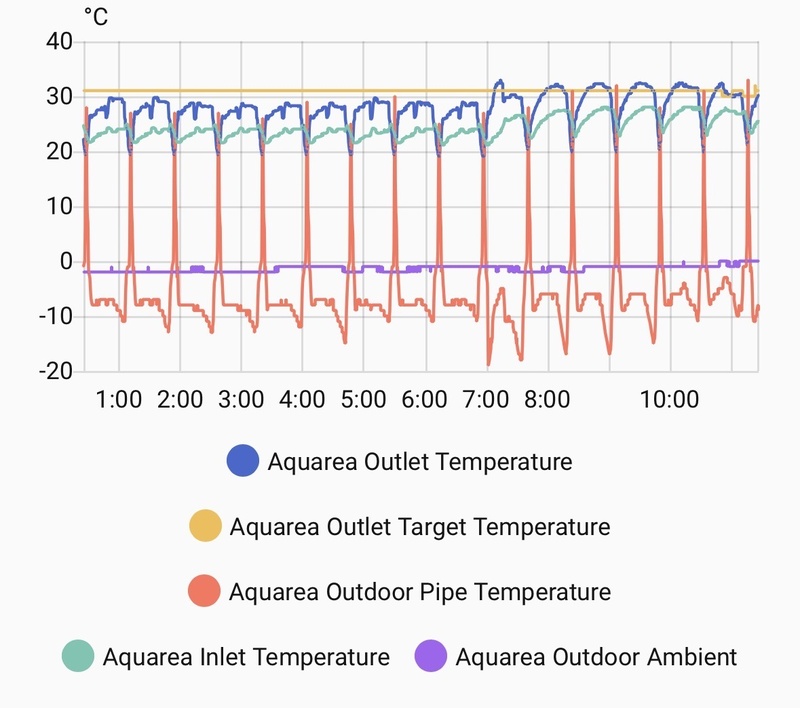

Hier ben ik weer met de defrostmania-runs. Ze blijven mij last bezorgen. Daardoor kan ik dus dezer nachten de auto niet opladen want hey, België en dus capaciteitstarief op onnodige nachturen.
Daarom vroeg ik mij af of defrosten bij bv. Vaillant echt zo veel beter is? Grotere verdamper ok en ik lees her en der dat hij de backup heater in feite niet gebruikt. Als er iemand is die beide merken geprobeerd heeft (of installeert en even kan monitoren) ben ik reuze benieuwd of dat aspect zo veel beter is. Ook even schaamteloos bij het Vaillant topic posten.
Tijd voor een batterijsysteem :).

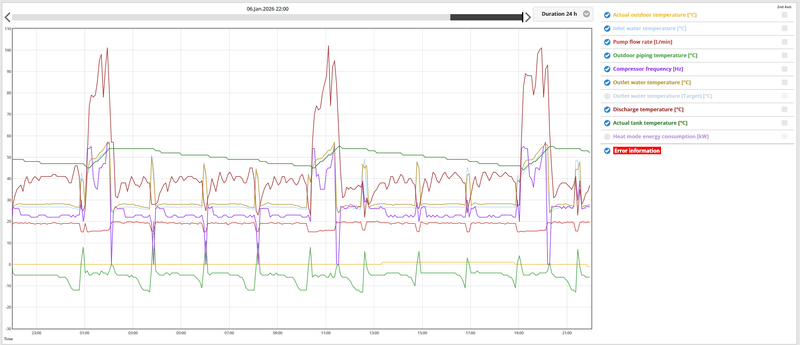

Trent schreef op maandag 29 december 2025 @ 00:14:
Elke half uur een defrost nu. De 5kW J haalt voorlopig de Ta even niet meer. Heeft de K een grotere verdamper? Dat beperkt defrosts dacht ik.
Edit: serieuze defrost kramp. En er is echt niks aan te doen?
heb je ook het vermogen erbij en de Hz?

BarryH schreef op zaterdag 3 januari 2026 @ 23:45:
Volgens onze vriend Google AI zit de Vaillant eerder over het uur. Omwille van het ontwerp (lamellen verder uit elkaar) zou hij minder snel aanvriezen).

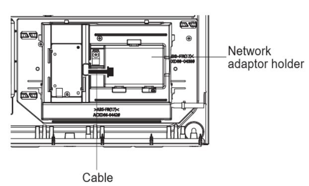

Op pagina 70 is het sub-print board te zien van de buitenunit en daar zit voor zover ik heb kunnen vinden maar 1 CN-CNT aansluiting op.
Op de binnen unit mainboard zitten wel een CN-CNT en een CN-CNT2.
Als iemand me kan vertellen waarom een binnenunit handig is dan wil ik het best overwegen…
Ik zie op diezelfde tekening boven die connector CN-CNT een zelfde connector CN-CNT2 (red). Maar er staat geen verwijzing naast en in het blokschema zie ik die ook niet. Misschien is die buitenunit als stand alone monobloc ontworpen en hebben ze voor die subprint een bestaande print gebruikt, mogelijk zelfs van een andere serie, en hebben ze later gedacht dat als de klant die CNT2 wilde, hij wel een binnenunit kon nemen. Maar voor alleen die CNT2 is een control box wel erg duur.
Voor de montagewerkzaamheden had ik natuurlijk eerst al ff de servicehandleiding van voor naar achter en vervolgens van achter naar voren door gelezen. Gister nog een keer doorgelezen maar moet concluderen dat de TAW precies zo is aangesloten zoals in de servicehandleiding van de control box staat. Hij is in principe al uitbedraad en het is een kwestie van inklikken en gaan.

@SpikeHome dat lijkt mij nog normaal. Maar elk half uur, ben je dat al tegengekomen? Misschien te weinig koelmiddel in het systeem was ik aan het denken. Moeilijk te controleren

FransvWoerkom schreef op zondag 4 januari 2026 @ 00:53:
Ik kan dus nergens vinden waar die controle box verder nog voor gebruikt zou kunnen worden. Als ik nog een paar goeie redenen kan vinden wat nu niet kan op de buitenunit dan ben ik de rotste niet om het te proberen.
Vergeleken met 2 kamstrup meters van bijna 500 euro voor 5/4" aansluiting valt het ergens nog wel mee, maar dan ga ik liever eerst even kijken of het CNT2 stekkertje niet toevallig wel op dat sub-board zit, en anders zou ik die er nog even aan kunnen solderen om te proberen of dat werkt.
Nogmaals dank voor alle hulp, ik had die CNT2 (RED) inderdaad niet gezien zonder de verwijzing.

Trent schreef op zondag 4 januari 2026 @ 09:04:
Voor de J werkt het inderdaad zoals beschreven. De minimale interval is 40 min, pas daarna wordt de pipe temp weer gecheckt. Dit kan dus resulteren in een lagere cop en lager vermogen als de unit eerder dan voor die 40 min dicht zit. Dit hangt af van het gevraagde vermogen en weersomstandigheden.
Er is ook nog een auto defrost instelling, die kan beter uit staan. Anders gaat de WP altijd op timer defrosten (40 min?), ipv op pipe temp.

@Thorsd Ik heb wat gerekend en ik kom vandaag op 12 stuks tussen middernacht en 9u 's morgens. Dus om de 45 minuten gemiddeld. Hmm ik ga eens kijken of ik die instelling vind. Ze zegt me niet dadelijk iets

Trent schreef op zondag 4 januari 2026 @ 09:44:
Het staat in de service manual beschreven.
Als deze op auto staat wordt na elke 3 draaiuren een defrost gestart (als de buitentemperatuur < 5graden).
Daarnaast blijft de normale logica ook bestaan. Dus onder deze omstandigheden heb je er waarschijnlijk wel vaker één.
Je merkt dit vooral als het een paar graden boven nul is, en defrosten eigenlijk niet nodig is. Dan start hij soms een defrost terwijl de verdamper ijsvrij is.

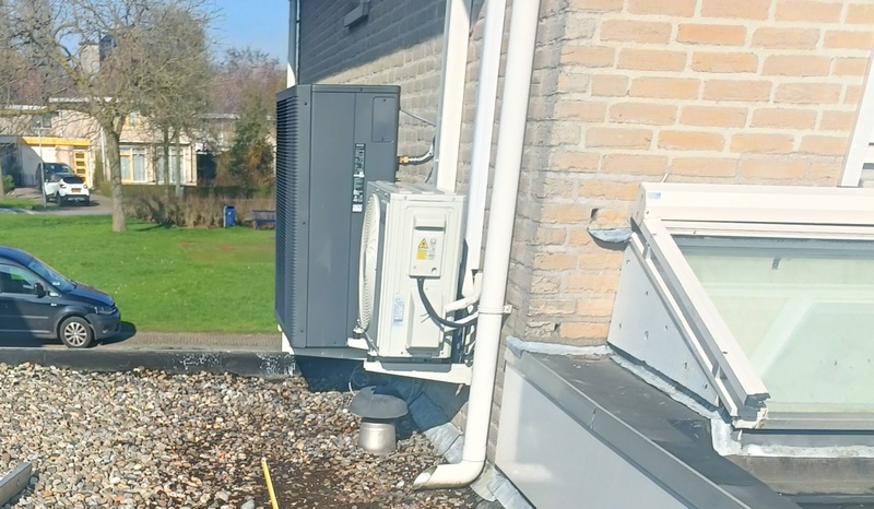

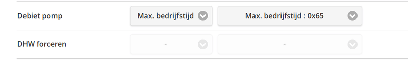

Ik heb hier momenteel ook gemiddeld om de 45min een defrost.
Waar ik onder "normale" omstandigheden het huis prima warm krijg met de 7kw L-serie op WAR en deltaT pompregeling met +-60m2 vloerverwarming op de begane grond (de slaapkamers boven worden niet verwarmd), heb ik nu de Ta geshift naar +5gr omdat we anders de begane grond niet warm genoeg krijgen. Tussen de defrosts wordt net de Ta aangetikt, maar niet lang genoeg om het huis op te warmen. De Ta=34gr (incl +5gr shift) bij Tb=-2gr. Het backup element gaat volgens mij niet aan, volgens mij gaat dat pas aan vanaf Tb=-5gr een deltaT=4gr en 30min vertraging.
Heeft de setting "verwarmingsregeling" er ook mee te maken? Die staat nu op "efficient" en kan evt. naar "comfort".
Zijn er ook mogelijke systeemaanpassingen om eea te verbeteren, zoals bijvoorbeeld het watervolume vergroten door een buffervat.
Of de plaatsing van de buitenunit aanpassen? Die staat nu op een muurbeugel op +-15cm van de muur doordat de muurbeugel niet langer is, zie foto. Kan het zijn dat de luchtstroom te beperkt wordt?
Hier een vergelijkbaar met een L 9kW, met ongeveer 75m2 vv. Ook op muurbeugel maar wel verder van de muur af.

Dit zijn gewoon de lastigste omstandigheden voor je WP. Ik heb zelf een J, ken verwarmingsregeling "efficient" en "comfort" niet, maar het zou kunnen helpen, mogelijk wordt in comfort stand de BUH wat eerder bij geschakeld. Het hele probleem met deze omstandigheden is dat de WP in standje turbo gaat na de defrost om target temperatuur weer te halen en dat juist daardoor de verdamper weer snel bevriest. Wat dus kan helpen is zorgen dat de WP vlot na de defrost weer rustig gaat draaien. Dat kan door b.v. de warmtevraag iets te verlagen (b.v. paar kamers / groepen uit zetten of temperatuur te verlagen) of door toch wat hulpbronnen zoals BUH wat mee te laten helpen als dat soort zaken nu allemaal uit staan.

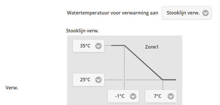

Ik heb nu sinds vanmiddag quite mode op 2 en priority op "sound" gezet zodat er langzamer opgestart wordt, en dit lijkt ook wel te helpen. Sinds het instellen nog maar 2 defrosts gehad.
Nog een vraag over de user settings van de L serie. Ik kan bij "force defrost" kiezen uit "-" en "request". Wat stel je met deze setting in?
En waar kan ik een schema instellen voor QM? ik heb de een optie om "quite timer" aan te zetten, maar kan vervolgens nergens tijden instellen.

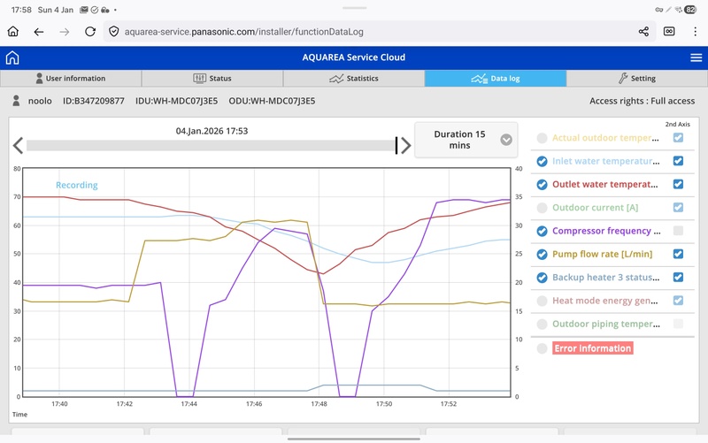

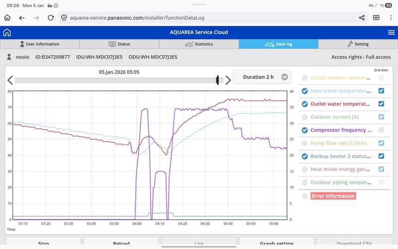

  • ASW1
Mijn 7J mono zit inmiddels in zijn 3e stookseizoen en draait naar alle tevredenheid.
Zoals elk jaar met dit soort weer ben ik wat extra aan het monitoren wat er gebeurt, vooral uit nieuwsgierigheid.
Ik nam altijd aan dat het aangaan van de back-up heater nodig was voor de defrosts, maar daar begin ik nu aan te twijfelen. De BUH springt pas aan wanneer de defrost zo goed als voltooid is, blijft in totaal 3,5 a 4 minuten aan maar dat is bijna helemaal wanneer de verwarmingscyclus alweer loopt. Het lijkt er dus op dat de BUH er meer is om de Ta snel weer omhoog te krijgen dan dat het daadwerkelijk de defrost helpt?
Ben nog even het dak op geklommen om te kijken en de verdamper is idd al helemaal ijsvrij wanneer de BUH aanspringt.
Valt daar nog wat aan te tweaken of kan ik het maar beter zo laten? 4 minuten a 3 kW is 0,2 kWh per defrost dus schokkend is het nou ook weer niet. Heb radiatoren dus relatief hoge Ta.
Op de grafiek is paars de compressor en het lichtblauwe lijntje helemaal onderin de BUH. Hier zie je ook dat de BUH pas bijspringt wanneer de compressor klaar is met de defost en aan het aftoeren is.
Afbeeldingslocatie: https://tweakers.net/i/-64K6SMPA_nP-I9WZHC9KgNcQKE=/800x/filters:strip_icc():strip_exif()/f/image/b5ch6IQbbxLnEgebg7GrsyWu.jpg?f=fotoalbum_large

ASW1 schreef op zondag 4 januari 2026 @ 18:34:
De BUH gaat bij een defrost helpen als de Tr onder de 27 °C komt.
  • ASW1
blb4 schreef op zondag 4 januari 2026 @ 18:53:
Dat is mij bekend, maar door mijn relatief hoge temperatuur is dat moment pas als de defrost min of meer klaar is, en blijft dan nog een tijdje aan staan.
Wanneer gaat hij eigenlijk weer uit, welke trigger is dat?
[ Voor 8% gewijzigd door ASW1 op 04-01-2026 19:01 ]

  • blb4
  • Laatst online: 00:24
ASW1 schreef op zondag 4 januari 2026 @ 18:58:
Zo te zien einde Defrost (signaal):
Afbeeldingslocatie: https://tweakers.net/i/sHxD9aJnHX00N-yunK45HXFglw4=/800x/filters:strip_exif()/f/image/Swlm1g2J0nQ48UcBCaCzvDXu.png?f=fotoalbum_large

  • ASW1
Einde defrost definieer ik zelf als wanneer de compressorfrequentie voor de 2e keer nul is, maar hij gaat nog een aantal minuten langer door.
Bij mij schakelt hij zo'n beetje pas in wanneer de compressorfrequentie weer nul is.
[ Voor 9% gewijzigd door ASW1 op 04-01-2026 20:18 ]

  • blb4
ASW1 schreef op zondag 4 januari 2026 @ 20:17:
BUH gaat dus aan bij Tr <27 graden en gaat weer uit tegelijkerlijd met einde defrost signaal van WP. Dan is de compressor al weer gestart voor de volgende verwarmingsronde.

  • ASW1
Hmm, net even de BUH van de voeding gehaald maar de pana schiet bij de eerste defrost gelijk in de stress met een H70 error.
Hoe doe je dat dan, zonder BUH draaien, moet dat ingesteld worden in het verborgen menu oid?

  • ASW1
Ik denk dat ik de BUH maar aan laat.
Keek net wat er vannacht gebeurde, we doen nachtverlaging dus de pana draait ook weleens een tijdje niet in de nacht. Hij was na een run uitgegaan, een paar uur later weer aangesprongen en toen direct koud de defrost in.
Denk niet dat hij het hier gered had zonder de BUH?
Afbeeldingslocatie: https://tweakers.net/i/QSOZ3XZ6GntlpsKpIGPCdPSoSIw=/800x/filters:strip_icc():strip_exif()/f/image/ZQaaFlbTlEKxh8DQOVK0Fg7J.jpg?f=fotoalbum_large

  • Trent
  • Laatst online: 29-10 16:45
Klein optimalisatievraagje. Het is een tikkeltje te warm bij temperaturen rond het vriespunt (iets meer dan 22 graden binnen). De stooklijn staat iets te hoog. Zet je de -8 op de foto dan best naar -9 of zet je de 32 best naar 31? Vraag ik me al even af. Ik zou verlagen naar -9 om de stooklijn niet te stijl te maken. Dan kan ik ook de 23 misschien naar 24 zetten want daar verwacht ik in de lente heibel mee.
Afbeeldingslocatie: https://tweakers.net/i/9HXacJtn3WvTReIIqCAWWkZw67o=/800x/filters:strip_exif()/f/image/k2CWzuH1Dyv4coRDY0NLKFoS.png?f=fotoalbum_large

  • ecn1985
  • Laatst online: 07:57
Trent schreef op dinsdag 6 januari 2026 @ 12:18:
Ik doe het zelf op de volgende manier, als ik merk dat met zonnige dagen dat het net wat te warm wordt binnen dan verlaag ik de doelzone temperatuur met een graad. Als je echt structureel wilt wijzigen kun je de stooklijn aanpassen. Bij mij staat het voor 85% van de tijd goed alleen soms wordt het net wat te warm en dan pas ik het tijdelijk aan.
Afbeeldingslocatie: https://tweakers.net/i/G7dYE-g1nWp7qI-RyDM2_NVMeQQ=/800x/filters:strip_exif()/f/image/Ukfl5OLtgmCMRvuCCaGG2DZ5.png?f=fotoalbum_large

  • BarryH
Hoe goed is jouw afgifte dat je met een Ta van 23 graden je minimum vermogen afgegeven krijgt?
Ik zou eerder de 15 graden omlaag brengen, de Ta daarbij naar wat nodig om je minimum vermogen kwijt te kunnen.

Afbeeldingslocatie: https://tweakers.net/i/Bm9FyKla9MriGFcDJ0rWKAHxnFw=/800x/filters:strip_exif()/f/image/Iddets4U4pfvhtFAeoBvaYCb.png?f=fotoalbum_large

Beste mede tweakers! Ik heb sinds deze koude periode een probleem m.b.t. het warm krijgen van ons huis :'(
Probleem
Onze 9J draait al 3 jaar, tot voorheen eigenlijk probleemloos.
Echter.. Mei 2025 verbouwing afgerond waarbij 55m2 woning met vvw is toegevoegd (hoh 10cm) en nu krijgt de pana het huis met name in de woonkamer echt niet meer voldoende warm (.
Woning totaal:
39,5 m2 ruimte met radiator
11,0 m2 Overloop/trap/toilet onverwarmd
132,5 m2 ruimte met VVW
183 m2 totaal oppervlakte
Met name de oorspronkelijke jaren 30 woonkamer krijgt hij niet warm -> 17 graden
- 51,5 m2 vvw (5 groep, hoh 10cm) Aanvoer 28mm staal. VVW ligt op zeer dikke betonvloer: ruim 10 cm dik.
- Wanden woonkamer zijn bijna allemaal vervangen tijdens nieuwbouw door nieuwe gevels met 15 cm steenwol, op klein stuk na.
Mij valt het op dat de pana nu (ja het is -2...) korte runs +/- 40 min doet en al vóór de defrost de aanvoer temp daalt. Hij haalt de ingestelde temp van 35 graden niet, komt tot 31 graden en dan is het klaar.. Hij gebruikt nu ca. 2.2 kw vermogen op +/- 76 Hz. Kan ik nog parameters veranderen om dit te verbeteren, of krijgt hij er gewoon niet meer uit geperst?
Afbeeldingslocatie: https://tweakers.net/i/YXDi8XK-Oq6J_TLZRSne6D_UGfM=/800x/filters:strip_exif()/f/image/8ngggF3yIFZOIgD29W5P8Zqb.png?f=fotoalbum_large
Probleem
Woning totaal:
Als ik het zo bekijk draai je met te weinig flow, zou volgens mij rond de 25 liter moeten zijn voor een 9J. Als je naar je deta T kijkt is die ca 8 graden dat zou ergen kleiner dan 5 moeten worden.
Panasonic 7kW J-Series, Solar 5040Wp, 1 Marstek venus A + 1 extra accu, totaal 4,2 kW, HW P1.

Volgens de gegevens van je screenshot (Ta 30, Tr 22, Flow 17l/m) staat hij dus gewoon meer dan z'n maximale vermogen af te geven: (30-22)*17*70=9500W.

Dank voor jullie reacties. 9.500 Watt is idd veel, dan kan hij er niet meer uithalen.
Hij heeft het blijkbaar erg moeilijk, nu er ineens 55m2 extra vloerverwarming bij is gekomen, ook al is dat allemaal nieuwbouw norm.
Ik heb nu het debiet opgeschroeft naar +/- 22,5 liter/minuut om de delta t te verkleinen. Hij schiet alsnog naar Ta 28 Tr 22 na defrost. Neem aan dat hij ook even nodig heeft om Tr te verhogen..
Update: bingo -> Tr naar 23.. 8) . Zonder de defrost zal hij wel doorstijgen, maar dat lukt nu verwacht ik niet voldoende. Richting zomer ga ik maar eens kijken voor extra isolatie maatregelen..

@jvaessen 9000/182m2 = ~ 50w/m2 dat is geen extreem verlies voor een renovatie woning voor een woning van rond de eeuwwssling wordt vaak 75 w/m2 aangehouden. en dat is dan zonder DHW tank.
Nieuwbouw "norm" is 40w/m2. maar als het bv een uitbouw beterft en dus relatief veel verlies oppervlak heeft tov het vloeroppervlak is dat ook krap. nu is eigenlijk de buiten temperatuur nog niet koud genoeg op het zo op een bierviltje te berekenen , maar je komt al in de buurt dus je hebt waarschijnlijk gewoon teveel verlies voor het vermogen (of visa versa)

Dat verklaart meer. De nieuwbouw zit in principe "los" van het huis: een garage die middels deur is verbonden, en bovenop de garage nog eens zelfde oppervlakte. Desalniettemin denk ik dat je gelijk hebt; warmteverlies zal verder moeten worden beperkt om voldoende warmte te kunnen krijgen.
Een optie is voor nu om de garage (3 groepen, ca 20 m2) dicht te zetten, dan krijgt hij het iets minder zwaar.
