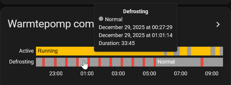

Hiliick schreef op maandag 29 december 2025 @ 09:29:
Dank voor alle reacties en verduidelijking!
De afgelopen paar weken, ondanks de 30-40hz runs, een COP van ~5 gehaald dus niet geheel ontevreden.
De room heater schakelt die in voor een korte periode +/- 10min, het was meer dat ik benieuwd was of dit eventueel lag aan een instelling en of dat er een alternatief was, maar zoals ik begrijp uit reacties is dit redelijk "normaal" bij een J.
Wat ik toch wel bijzonder vindt is dat de afgelopen maanden en zeker deze 2 weken met wat kouder weer, de wp keurig draait en gisterenavond (er zijn geen wijzigingen aangebracht) na het opwarmen van de SWW ineens continue in defrost ging? Hopelijk is het een eenmalige voorval.
Hier ook inderdaad veel defrosts gehad aangezien het enorm mistig was. Ik heb niet het gevoel dat je je zorgen hoeft te maken aangezien het kouder was geweest en er toen geen defrosts nodig waren.

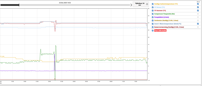

Kan ik in de grafiek instellen dat ik kan zien op welk moment de BU heater aangaat? Ik heb daar geen separate KWH tussenzitten dat kan ik zelf niet 123 aflezen. Ik heb net even gekeken maar mijn retour temp ligt ook nu tussen de 27 en 28gr dus dat zou prima moeten zijn.
Ik heb het gevonden en zie dat incidenteel de BU heater bij springt. Als de temp inderdaad zakt onder de 27gr tijdens een defrost. Ik vraag me af of de inhoud van het systeem dit kan opvangen. Met de huidige buitentemperaturen is mijn aanvoer hoger en de retour dus ook dan komt hij bijna niet voor.
Afbeeldingslocatie: https://tweakers.net/i/psndAjZysOmj8jltJfxSJLYNVws=/800x/filters:strip_exif()/f/image/W4zi9JQyVkg1ImiQTyLSDLxo.png?f=fotoalbum_large
[ Voor 29% gewijzigd door ecn1985 op 29-12-2025 14:03 ]
Ik zie 'kamerverwarming' staan, dat lijkt me de BUH en er is ook 'tankverwarming'.
Ontdooien kent ie ook, daarmee zie je het moment van ontdooien.

Speedy-Andre schreef op maandag 29 december 2025 @ 13:57:
Ja ik heb het gevonden, het is incidenteel. Ik heb de post aangepast en de grafiek toegevoegd.
Ik neem aan dat het zonder het gebruik van de BU heater minder stroom verbruikt als met de BU heater ingeschakeld?
[ Voor 13% gewijzigd door ecn1985 op 29-12-2025 14:10 ]

ecn1985 schreef op maandag 29 december 2025 @ 14:04:
De aanvoer duikt onder de 25C bij een defrost, dat lijkt me een trigger voor de BUH.
Het is de vraag hoe ver hij daalt als de BUH uit staat, de pomp draait op dat moment volle bak.

Speedy-Andre schreef op maandag 29 december 2025 @ 14:13:
Dat zou ik dan moeten testen om te zien wat er gebeurd.. of is het niet de moeite uiteindelijk? Vind het een beetje lastig inschatten

ecn1985 schreef op maandag 29 december 2025 @ 14:16:
Uiteraard heb je minder verbruik zonder de BUH, kijk eens hoeveel uur die op de teller heeft.
Let wel op als hij de BUH gebruikt voor SWW of een legionella run, dat kan beter zo blijven of er moet een aparte heater in het vat zitten.
Ik zag elders dat soms het SWW vat gekozen kan worden voor een defrost, geen idee of elke wp dat kan.
