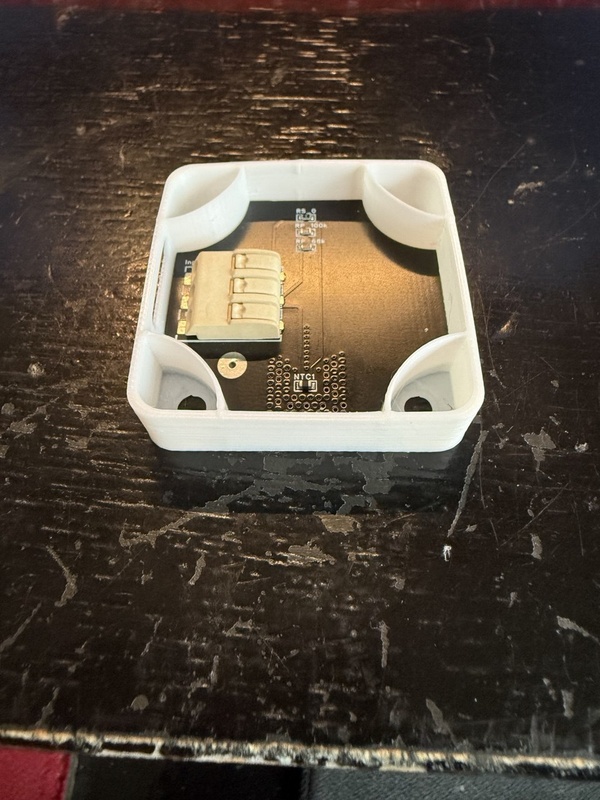

runeazn schreef op donderdag 9 januari 2025 @ 18:28:
Ik heb toch snel een PCB'tje inelkaar geflanst, en laten assembleren in china. Want lui. Minder geld kwijt, wel een uur van mijn leven om de juiste goedkope onderdelen te vinden op jlcpcb.
Ga er 5 krijgen, als iemand interesse heeft laat het maar weten.
Inmiddels de pcbtjes binnen, ik heb nog wat extra als iemand interesse heeft, mag ie hem gratis op komen halen in Tilburg.
Temperatuur is nauwkeurig bij mij :) en heeft het probleem nu verholpen nu ik hem op een betere plek heb kunnen zetten. Het is ongeveer 3 bij 3 cm groot.
Afbeeldingslocatie: https://tweakers.net/i/a6aQJy1VLsHc3-v__TwCFmxvytM=/x800/filters:strip_icc():strip_exif()/f/image/ybbYRZLxmMp4ywE0wB9f7ZhF.jpg?f=fotoalbum_large

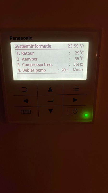

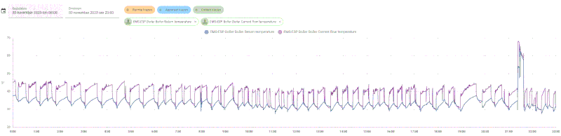

Allen,
Wie kan me op weg helpen, ik heb sinds gisteren een 9kw j serie werkend. Alleen verwarming nog geen sww en de ketel doet niets qua verwarming.
Geen vloerverwarming enkel radiatoren
Het goede nieuws is de woning is warm !
Gisteren na ontluchten alle radiatoren dicht gezet die normaal niet gebruikt worden (slaapkamers) en erna een fors stromingsgeluid. Ik heb even contact gehad met de installateur gister en ik heb de pompsnelheid terug gezet naar 20l/m wat acceptabele stromings geluid geeft.
Daarnaast zie ik de warmtepomp best veel op standje oorlog werken zie onderstaande printscreen van de hoofdaansluiting (sluimer verbruik is 120w dus verwaarloosbaar).
Afbeeldingslocatie: https://tweakers.net/i/-oGMr_EobfghH7DNkhjEbBX0KWg=/x800/filters:strip_icc():strip_exif()/f/image/2hVyYRYl73AUCEogLUkdB4xi.jpg?f=fotoalbum_large
De temperatuur regeling werkt via de meegeleverde thermostaat/besturingsmodule die er standaard bij zit.
Voor mij lijkt het erop of de wp probeert met een redelijk hoog vermogen zijn target temperatuur van de stooklijn te bereiken maar dat voor dat dit gebeurd hij de ruimte temperatuur al heeft bereikt en dus eigenlijk alleen maar op hoog vermogen loopt.
Afbeeldingslocatie: https://tweakers.net/i/hdarz8EKvnLn0gutevzmo2Sb9WM=/x800/filters:strip_icc():strip_exif()/f/image/I90NNWGoeg4D4zp4f4X8RCjH.jpg?f=fotoalbum_large
Bovenstaande screenshot was na het verhogen van de ruimte temperatuur van 20->21graden
Stooklijn ingesteld op -5 = 45 graden aanvoer en 15 = 35 graden aanvoer.
Van mijn cv ketel weet ik dat hii bij -5 niet constant 45 graden nodig had eerder 40 graden maar dit was meer max in low load regeling.
Vragen:
1. Wordt stromingsgeluid nu veroorzaakt door een bepaald type kranen of heeft dit voornamelijk met de systeem grootte te maken of iets heel anders?
2. Wat kan ik doen ok aan de afgifte kant het geluid te verminderen?
3. Wat kan ik doen om de runs langer en rustiger te maken?
4. Wat zou jullie advies zijn qua stooklijn obv mijn ervaring dat ik bij -5 ong 40graden nodig had in het verleden?
Stooklijn aanpassen naar -5:40 en 15:30 of iets dergelijks?
5. Klopt onderstaande stelling naar jullie mening of ervaring?
Ow en uiteraard mocht er vragen zijn over instellingen dan kan ik die uiteraard delen!
[ Voor 5% gewijzigd door Fantastic_fox op 15-02-2025 08:14 ]
APS QS1 en Y600 3*340w 38graden en 3*340w 20Graden alles naar het Oosten 92 graden. Zuid set sma sunnyboy 2100b 8*255w 38 graden 178graden zuid || Warmtepomp Panasonic MDC 9kw j-series enkel radiatoren maar lage temperaturen

Stooklijn staat waarschijnlijk (veel) te hoog, installateurs hebben daar nogal een handje van.
De flow moet afgestemd worden op je installatie, je moet zorgen dat alles open blijft staan wat je altijd wil verwarmen en dat dit voldoende is om minimale vermogen kwijt te kunnen. Dan de hoogste flow uitzoeken waarbinnen je geen last hebt van stromingsgeluiden. Dan ook ff kijken of die flow wel hoog genoeg is om benodigde vermogen te kunnen leveren met ~5 graden delta T.
[ Voor 66% gewijzigd door blb4 op 15-02-2025 08:58 ]

Inderdaad, gooi eerst je stooklijn maar omlaag. En dan kijken of je met lange runs de boel op temperatuur kan houden.
Uitspraak die ik hier las vond ik wel treffend: een warmtepomp warmt je huis niet op, maar compenseert je warmteverlies. Dat hielp voor mij wel ;)

Ik heb daar ook een tijd mee gestoeid (7J, 110m2 woning met radiatoren) en mijn conclusie is dat ik lange runs krijg met meer radiatoren open en een vrij hoge flow van max 30l/min wat vanzelf daalt naar 10l/min.
Stel je de flow lager in dan kan de wp niet regelen zoals ie wil (dT is hier 4 want 5 bleek te onrustig).
Het geluid kwam bij mij van oude simpele radiatorkranen (1990), die heb ik vervangen voor thermostatische met een slimme knop (Plieger) en dat hielp.
De knoppen staan bijna overal vol open en niet automatisch om de benodigde flow te kunnen halen.
ik weet dat iemand zulke knoppen flow killers noemt maar dan heeft ie het verkeerde merk gehad :)
Verder heb ik de aansluiting op de wp met 28mm staal uitgevoerd met zo min mogelijk bochten, die zit op de bestaande installatie waarvan 2x een 22mm knie is vervangen voor een t-stuk met 28/22/22.
Die locatie splitst de leidingen naar de bg en de verdieping.
Als het niet te vochtig is buiten heb ik runs van een hele dag, ik onderbreek die van 1-7u wat 1 graad verlies geeft die mijn wp goed kan compenseren.
De stooklijn staat op -10/42 en +10/32 zodat ie met lichte vorst tot 40C levert wat hier voldoet en is vrij zuinig.
Ik kijk naar leuke koopjes om en paar grote radiatoren 3-plaats te maken, echter tegen (bijna) geen budget dus het duurt wel even voor ik het juiste model tegenkom dat ook nog toonbaar is.
Mijn radiatoren doen opgeteld 11kW (bij 70C) en er staat 9,5kW altijd open, genoeg voor de 7J blijkbaar.

De pieken kunnen ook ‘defrosts’ pieken zijn
Heb je je radiatoren ook al waterzijdig in laten regelen? (Door de installateur?)

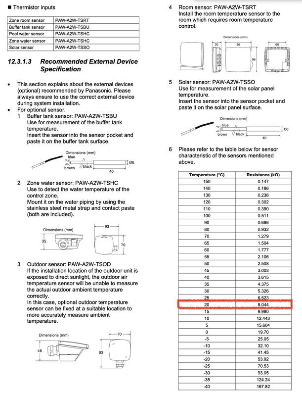

RichieB schreef op donderdag 9 januari 2025 @ 12:12:
Op eBay verkoopt een bedrijf uit Polen een buitensensor met 5m kabel die PAW-A2W-TSOD compatible is (dus geschikt voor H en J-series) voor € 34,39 inclusief verzenden. Daar kan ik niet voor tobben/zelf maken.
Paar geleden de genoemde buitensensor voor een zacht prijsje van een Tweaker gekocht, aangesloten en vervolgens niets anders dan ellende met de menu's van de controller gehad, na het stookseizoen de sensor eraf gehaald en voorbij waren de problemen..
En iedereen dacht hier 'het ligt aan jou zelf' en inderdaad ik heb de problemen zelf opgelost.
R waarde bij 20 graden C. 8,0 K-Ohm.
Afbeeldingslocatie: https://tweakers.net/i/xLuN-tOXLrOgV1rbZwT1-1VBn-U=/800x/filters:strip_icc():strip_exif()/f/image/XjyZcW3WHTJNYuOYDuMq9N49.jpg?f=fotoalbum_large

Geen + van mij, dan zouden de defrosts wel heel lang duren als je naar de schaal van de grafiek kijkt :)
Het kan een afgifte probleem zijn door niet of matig inregelen, zijn er voetventielen waar iets mee is gedaan?
De pauzes zijn vrij lang, dat zou door de thermostaat kunnen komen al gaat dat hier prima.

natural colour schreef op zaterdag 15 februari 2025 @ 12:37:
mmm, dat moet een defect exemplaar zijn geweest dus. Ik heb zo'n ding in gebruik - idd uit verwegistan laten komen - en daar ben ik zeer tevreden over.

blb4 schreef op zaterdag 15 februari 2025 @ 12:54:
Wat moet de R waarde van deze sensor eigenlijk zijn bij 20 graden C. ?
(sorry, Alt+248 = graden symbool werkt niet meer)

Minmale flow van een 9kw is iets van 9,8l/m zou dat kunnen? Ik heb nu max 20l/m staan en dat gaat goed om eea op temperatuur te houden.
Qua stooklijn deze is nu -5 45 15 35 is het dan vooral van belang om de 45 bv te verlagen naar 40 moet dan de 35 ook met 5 omlaag?
@bbbrumbrum geen ventilatoren maar voorheen met cv op low load aanvoer max 40 nooit geen problemen mee gehad.
@Speedy-Andre beetje vergelijkbaar net nijn situatie ik heb meen ik 10kw bij 75/65/20 maar ik heb een 9kw.
Bij het bijvullen met alles open hoorde ik niets (en heb ik er misschien niet goed op gelet) oude kranen heb ik er eigenlijk maar een van maar dat zou nog een optie zijn de pomp staat nu dus op 20l/m.
Aansluting wp is din25 solar slang naar tstuk 22mm midden in de installatie recht en links vergelijkbaar vermogen.
@hemertje nee dat zijn geen defrosts dat weet ik zeker heb er met zo’n verbruik naast gestaan en was aan het verwarmen en bij de defrost schiet het debiet ook omhoog naar oorlog stand.
Wat ik echt niet snap is dat deze morgen liep hij opeens super rustig 24hz 400w input cop giga hoog.
Nogmaals woning blijft op temperatuur alleen naar mijn mening onverklaarbaar regel gedrag
Afbeeldingslocatie: https://tweakers.net/i/roO4N2ckG0deu5cZ14i-XuWtCOo=/x800/filters:strip_icc():strip_exif()/f/image/vOXAoICdj2KEfQRw8sNtVR8m.jpg?f=fotoalbum_large
Het lijkt allemaal wat on samenhangend naar mijn idee iemand een richting om in te zoeken?

natural colour schreef op zaterdag 15 februari 2025 @ 12:59:
Die 8 k klopt

Fantastic_fox schreef op zaterdag 15 februari 2025 @ 08:12:
Geen idee hoe je dit oorlog vindt? 3kW en het weer buiten is waarschijnlijk gewoon de defrost van de buitenunit. Daarnaast sluit ik me aan bij de andere suggesties.
  • Fantastic_fox
  • Laatst online: 16-10 13:29
@Ethirty ik snap je opmerking maar het zijn geen defrost (bevat mogelijk wel ergens een defrost)
Dit is zonder nacht verlaging constant 20graden binnen als het enkel defrost zouden zijn dan zou de verwarming niks hebben gedaan maar het huis is gewoon op temperatuur gebleven.
Ik zal straks of morgen even zoeken naar de toetsencombi om de stooklijn aan te passen.
Dan zet ik de 45->40, de installateur gaat vanavond ook nog even kijken vertelde hij deze middag.
@blb4 dienflow aanpassen kunnen die ook uit staan wat je beschrijft ik zag straks na wat zoeken dat de pompsturing op delta t staat maar kan het nu zo 123 niet meer vinden. Ik was aan het zoeken naar de stooklijn aanpassingen
Keep you posted

@Fantastic_fox
Heb je service cloud toegang ? Zo nee, regelen evt via de installateur. Je kunt dan onder data log van alles en nog wat volgen en ook zelf bv de stooklijn aanpassen.
Ben benieuwd of in jou standje oorlog grafiek de compressor uit was, maar de waterpomp door bleef lopen. Dat is het geval als de TA>=Tdoel+2 (volgens manual dacht ik 2 minuten, hier met een 9J 1,5 minuut). Dan slaat de compressor af en blijft hij water rondpompen om op een gegeven moment weer aan te slaan.
jou stooklijn loopt vrij stijl (-5/45 - 15/35), Dus op 20 graden buitentemperatuur 10 graden verschil . Elke 2 graden verandering buiten geeft een aanpassing van de Tdoel en triggert daar wellicht bovenstaande voorwaarde mee. Zoals eerder geadviseerd stooklijn omlaag en ik zou zeggen vlakker. Eerder 1 op4 ipv 1 op 2.
Hoe staat de Delta T ? Een lage ( bv 3) zal ook veroorzaken dat de wp met alle macht probeert om de Tr richting Tdoel te trekken. Een hogere Delta T (bv 5 of 6) geeft de wp lucht om eerder terug te toeren. Ik zou dit eerst proberen met een iets lagere stooklijn. Hogere delta en lagere stooklijn betekent gemiddeld kouder water door je systeem en dus minder afgifte, zeker met alleen radiators..

Fantastic_fox schreef op zondag 16 februari 2025 @ 14:01:
Toegang heb ik net gevraagd aan hem, delta t staat op 5 en die laat ik heel even zo staan voor nu, pomp staat op max 20l/m en ik heb net de stooklijn aangepast -10 45 15 30 even uit mijn hoofd. Dus een heel stuk vlakker of moet hij nog veel vlakker denk je?
nu heb je op ( 15- -10=) 25 graden buitentemperatuur bereik (45-30=) 15 graden Tdoel verspringing, oftewel elke 1,7 graad. Je stooklijn is dus steiler dan de vorige. Mede forum genoten met alleen radiatoren zullen meer praktische info hebben dan ik (want ook vvw), maar wellicht eens proberen -17/43 en 15/35. Dan heb je op 32 graden buitentemp 8 graden verspringing, oftewel eens in de 4.
Nu bij 3 graden buiten wordt de Tdoel 38 graden.
Als het tre snel warm wordt kan je beide zijde van de stooklijn eentje omlaag doen. en vis versa.

  • Fantastic_fox
@ercolano ik heb je settings ff overgenomen staat nu zoals jij aangaf ingesteld.
De installateur had de controller kalibratie ket -1,5 graad ingesteld dat heb ik dus wel nog steeds zonstaan hebben jullie ook iets vergelijkbaars? Dit kwam volgens hem door de led op de display

  • Fantastic_fox
@blb4 @ercolano
Hij lijkt nu iig stabieler door te lopen met de aanpassingen wat ik had overgenomen, en idd het ging erom dat hij langere runs ging maken.
De kalibratie aanpassingen van de thermostaat had ik wel aangepast naar -0,5 en die heb ik terug gezet op -1,5 obv een andere temp meeting.
Ik ga zometeen even de switchbot temperatuur sensoren ook kalibreren met ijswater dan meten die iig het juiste. Hiermee kan ik de panasonic temperatuur meting bekijken.
Na de kalibratie anpassing en stooklijn aanpassing loopt hij nu op:
Huidige energie
Verbruik 1,6kw
Opweking 6,8kw
Cop 4,24
Retour 33
Aanvoer 38
44hz
Debiet 20l/m
Wat ik nu wel me aan het afvragen ben of hij het debiet later omlaag gaat sturen hij draait nu al een tijdje omdat de thermostaat kalibratie is aangepast dus hij moet even bijstoken om weer 20graden ruimte temperatuur te hebben.
Maar als straks de ruimte temp is gehaald dan zou het debiet dus omlaag kunnen en daarmee het verbruik?
Dan ben ik blij dat ik die niet heb gekocht.
Ik heb ze zelf gemaakt nu paar posts hierboven:
runeazn schreef op vrijdag 31 januari 2025 @ 23:52:
  • natural colour
  • Registratie: April 2022
  • Laatst online: 11-11 18:57
runeazn schreef op maandag 17 februari 2025 @ 21:21:
Het is toch niet meer dan een enkele NTC weerstand? waarom dan zo'n grote print?

  • runeazn
  • Laatst online: 12-11 11:43
natural colour schreef op maandag 17 februari 2025 @ 21:25:
Wat is jou definitie van groot?
Hij is 3 bij 3 centimeter. Ik vind dat klein.
  • FransvWoerkom
  • Registratie: Maart 2018
  • Laatst online: 00:36
Behalve de ntc zitten er ook nog een parallel en/of serieweerstand op om de standaardwaarde van 6k8 te matchen met de pana. Omdat je nooit een goede match krijgt bij kamertemperatuur en het vriespunt, zitten er zo te zien meer aansluitopties op. Ik vind hem keurig.
O ja, je was toch niet vergeten die alternatieve buitensensor aan te melden in het installateursmenu?

  • natural colour
FransvWoerkom schreef op dinsdag 18 februari 2025 @ 12:06:
Goed aangesloten destijds, buitentemperatuur werd goed weergegeven, maar had constant error aanduiding op de buitensensor.. met als gevolg dat (a) diverse instelling op de controller min of meer geblokkeerd waren (leek wel Fuzy- Logic) en (b) de achtergrondverlichting nooit uitging.
Mijn intentie was dat de externe buitentemperatuur sensor minder snel temperatuur schommelingen meet door deze (iets) te isoleren.
Mijn eigen huis is goed geïsoleerd, met een nacht met -8 is niet gelijk noodzakelijk de wp op hoog vermogen te laten draaien, de sensor moet dus vertraagt reageren op buitentemperaturen.
