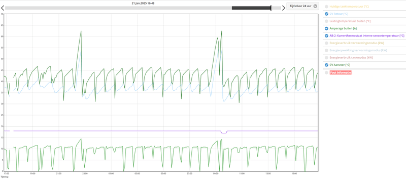

Thorsd schreef op zaterdag 18 januari 2025 @ 16:28:
Als de defrosts geen energie onttrekken aan de woning, lijkt er op het oog gemiddeld/effectief toch wel zo'n 8..9 kW opgewekt te worden? De compressor draait niet op max aan het energieverbruik te zien, dus er zou nog iets meer uit kunnen komen.
Hier de gewone 9J vanmorgen, compressor wel op max. Je ziet hetzelfde patroon, piek op 9.5 kW, inzakken tot 5. Maar door het defrosten (omgekeerd verwarmen) is het gemiddeld 5.17kW. In deze periode (5h40m) is 12 kW verbruikt en effectief 29 kWh in de woning gebracht (34 kWh opgewekt, waarvan weer 5 kWh warmte gebruikt voor de defrosts). Met de BUH erbij zou er natuurlijk meer uitkomen.
Omdat ik zoveel afgifte heb hier @ huis schiet mijn TR elke keer van 27 TR naar < 25 TR tijdens een defrost en springt de BUH ook bij.. ook niet ideaal verbruik tikt wel aan zo terwijl het eigenlijk echt niet nodig is
21xDMEGC 440wp (9240) ||| Pana 9j

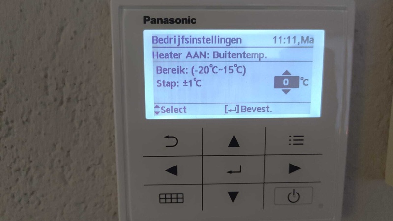

  • ErikVers
  • Registratie: April 2020
  • Laatst online: 09:17
ErikVers
e-Duurzaam
Ethirty schreef op zaterdag 18 januari 2025 @ 16:23:
Dat verschilt dus nogal. Ik zit alleen voor deze maand al op 144kWh, daarvoor had ik nog geen meter. :X
Maar ik heb nogal een lage stooklijn, dus elke defrost het element aan. De warmtepomp zelf staat deze maand op 410kWh.
Maar als iemand mij nog kan wijzen op welke menu optie het buh element uitzet? Ik wil eens kijken wat het effect op het huis en de defrost zonder het element.
Zie je handleiding en de bijbehorende waarschuwing die er ook bij staat. Zoek in je pdf op heater of element of backup.
Mijn ervaring is bij echt LTV hij zonder backup zichzelf gaat ingraven; compressor elke run harder moet gaan werken, zou het enkel testen bij ruime overdimensionering WP tov je warmteverliesberekening.

Daar gaat hij nog een keer: Eén van de geheime menu’s,
Hamburger (rechts boven)+ pijl links + pijl naar beneden (10 sec rustig aanraken)
Daarna wel de stooklijn opnieuw instellen!!!!!!!!

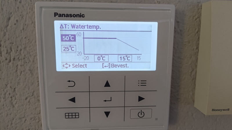

  • stevenP
  • Laatst online: 11-11 20:36
Mijn 5J krijgt op dit soort dagen best op z'n lazer - uiteraard. Volgens de stooklijn wordt bepaald dat het nu naar de max Ta van 39C moet gaan (target temp in Heishamon is dat ook) maar merk dat de Ta dat steeds (net) niet haalt. Boven blijft het behoorlijk fris, heb al jaga's in huis om de laatste radiator te vervangen maar zit toch ook te kijken naar dit sommetje. Iemand verklaring / tips over die delta van een paar graden tussen Ta en Ttarget, ook als defrosts een tijdje terug zijn geweest?
Afbeeldingslocatie: https://tweakers.net/i/1HE9cvZ--zP7ngLtWP84u_6G5zg=/fit-in/4000x4000/filters:no_upscale():strip_exif()/f/image/J5vxedUvY67d82KfymYFGtRu.png?f=user_large
dit zijn overigens Aqara's die niet geëikt zijn. Voelt boven wel wat warmer dan 15C, maar nog steeds aan de frisse kant zullen we maar zeggen :+
[ Voor 10% gewijzigd door stevenP op 19-01-2025 10:29 ]

  • ConQuestador
  • Laatst online: 12:28
stevenP schreef op zondag 19 januari 2025 @ 10:28:
Simpel: hij trekt het niet. Tegen de tijd dat hij zijn target dreigt te halen is er alweer een defrost, waarna hij opnieuw moet beginnen om het water op target te krijgen.
Als je huis echt te koud blijft zal je de instellingen moeten aanpassen zodat het backup element eerder bijspringt.

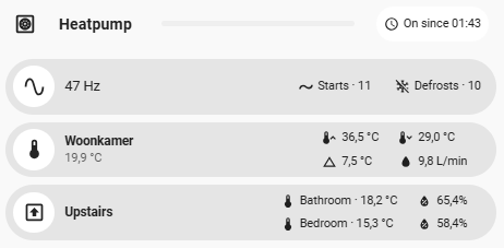

  • FransvWoerkom
  • Registratie: Maart 2018
  • Laatst online: 12:02
Het vermogen is dus 70*dT*flow=70*7,5*9,8=5145W. Netjes toch voor een 5J?

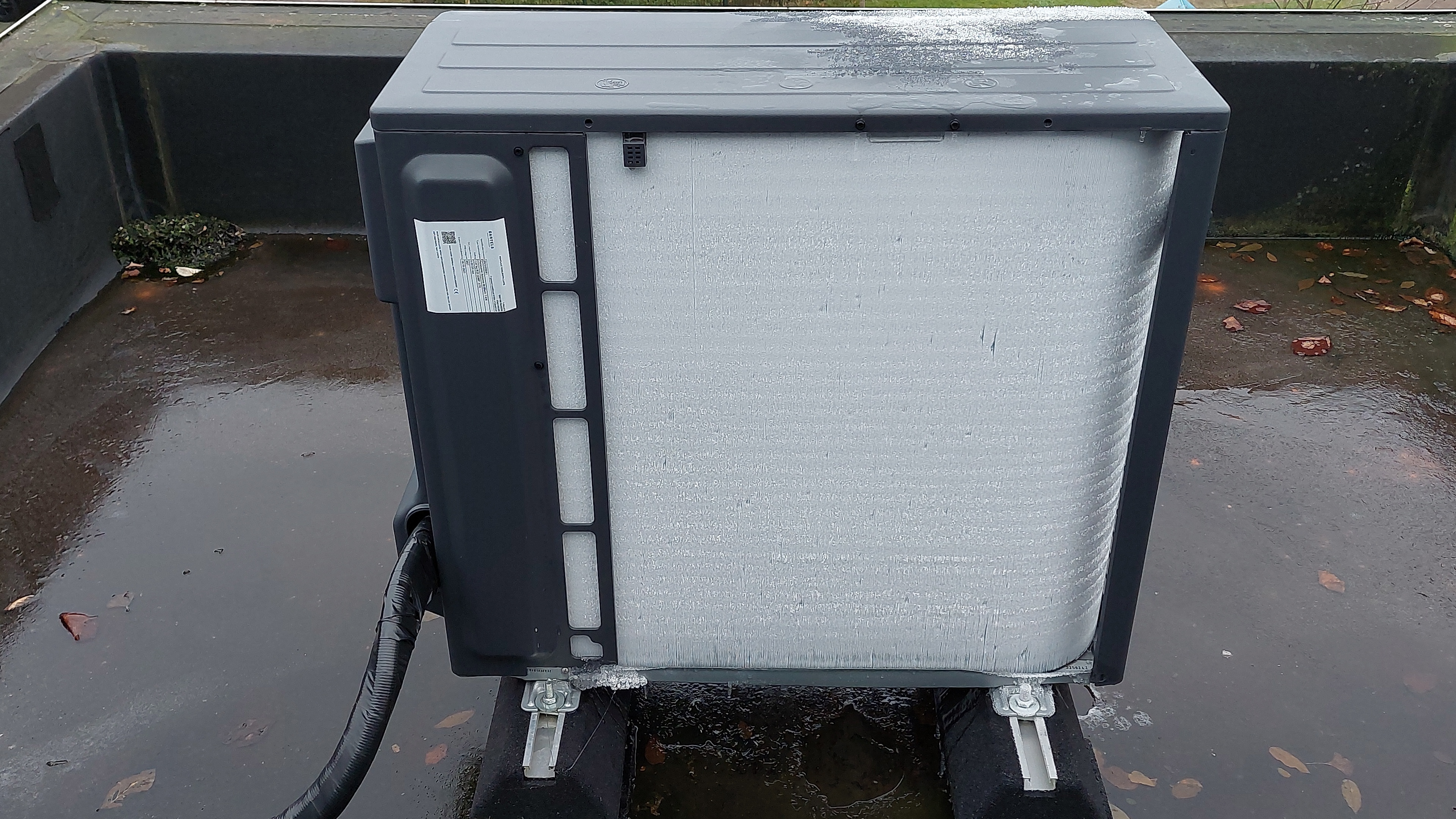

  • Pazo
  • Laatst online: 12:21
Pazo
Mroaw?
Ik heb mijn WP vannachts eens door laten draaien. Man man wat een defrost-festijn :o
Afbeeldingslocatie: https://tweakers.net/i/o0cwz0K8qw4syom0WfY_AinwsCw=/fit-in/4920x3264/filters:max_bytes(3145728):no_upscale():strip_icc():strip_exif()/f/image/UXWsWWeK3362Vf8nutdEsvlM.jpg?f=user_large
Verbaaste mij eigenlijk wel een beetje, want vandaag was er geen sprake van mist. Kennelijk toch wel een hoge luchtvochtigheid. Vanmiddag eens een blik op de buitenunit geworpen:
Afbeeldingslocatie: https://tweakers.net/i/nUQcQJhtknFhJHdo9pXWTiwFL1U=/fit-in/4920x3264/filters:max_bytes(3145728):no_upscale():strip_icc():strip_exif()/f/image/oz9G5PsMdNHCxpFjWUuCS3wU.jpg?f=user_large
Die zit best dicht!
Daarna maar eens een defrost run meegemaakt. Gaat eigenlijk wonderbaarlijk snel, in nog geen 5 minuten is hele unit weer ijsvrij. Hierbij een gifje welke 4x versneld is:
Afbeeldingslocatie: https://tweakers.net/i/tKh2bcQfDVhYLmtVTYYbIphnrxA=/fit-in/4000x4000/filters:no_upscale():gifsicle():strip_exif()/f/image/u1gvBqkQpkppoLhNPzyvOlMP.gif?f=user_large
En het vriest dus ook weer snel aan gezien het aantal defrosts.
Niet goed voor het verbruik trouwens... :|
Hij heeft het er maar druk mee :)

  • -Junkiexp-
  • Laatst online: 08-11 17:48
Ondanks geen mist lag de RV toch wel rond de 90%
Ik zit nu op 13 defrosts vanaf 00:00 uur, ongeveer dezelfde Ta Tr als jou.
Het hoort erbij 🙂

  • BiggieByte
  • Laatst online: 12-11 16:38
Ik heb een Panasonic 7J en krijg sinds gisteren mijn huis niet meer warm. Vorig week was de aanvoertemperatuur regelmatig rond de 40 a 45 graden, maar vandaag en gisteren schommelt die tussen de 25 en 35 met heel soms een uitschieter naar 39 graden. Dit lijkt mij te laag om mijn huis op temperatuur te houden/te verwarmen.
Ik heb geprobeerd de backup heater in te schakelen (tenminste dat denk ik, zie foto's), maar de aanvoer blijft laag. De installatie is verder gewoon kaal, dus geen externe thermostaat of heishamon en beneden wordt er verwarmd met vloerverwarming en boven radiatoren.
Ik heb dus al zelf geprobeerd om de stooklijn aan te passen en dus de backup heater aan te laten springen. Deze stond op -10.
Afbeeldingslocatie: https://tweakers.net/i/L0xHoXp6MxYGnzFM7SToD2Umzek=/800x/filters:strip_icc():strip_exif()/f/image/3YeGx8Unt3OAZ5FBMD88u2Nj.jpg?f=fotoalbum_large
Afbeeldingslocatie: https://tweakers.net/i/t9ImSgzi-ViAXrTeYbK_tmmokwA=/800x/filters:strip_icc():strip_exif()/f/image/fbsVXi2DOw9na9exRrvjnxmy.jpg?f=fotoalbum_large
Afbeeldingslocatie: https://tweakers.net/i/sWQPfZNBs0_W7PCUZQ963PSMQqM=/800x/filters:strip_icc():strip_exif()/f/image/cf6wghmTUAsDp1J7eL9MPemj.jpg?f=fotoalbum_large
Afbeeldingslocatie: https://tweakers.net/i/Jq2CEl2nZuqr5dNIgH2W31EhGdU=/800x/filters:strip_icc():strip_exif()/f/image/8IkASP3XySBjIVkXtfoqUv6i.jpg?f=fotoalbum_large
Afbeeldingslocatie: https://tweakers.net/i/UkwNedVz4lx9sO0xfXXfidB5FP0=/800x/filters:strip_icc():strip_exif()/f/image/sCpVXQyEROaT31DmC9FPyr40.jpg?f=fotoalbum_large

  • ConQuestador
BiggieByte schreef op maandag 20 januari 2025 @ 10:19:
Heb je ook grafieken (uit Heishamon, of de pana wifi module), want daar valt uit af te lezen wat je WP aan het doen is.
Zonder grafieken blijft het gissen.

  • ErikVers
ErikVers
e-Duurzaam
Dank voor je foto’s en input tekstueel. Heb je ook een foto van je controller in hoofdscherm?
Dan kan ik je vertellen of je buh aan kan schakelen.
Je deelde nu de instal settings buh aan installateurs zijde. Daarnaast kun je als gebruiker hem aan of uit zetten via het menu “functie instellen” > “vrijg. back-up heat.” en dan op ja ipv nee 👍👌

  • theforestman
  • Laatst online: 12:14
Heb je de backupheater ook vrijgegeven voor ruimte verwarming anders gaat hij ook niet aan.
  • BiggieByte
Ik denk dat ik de instelling voor de BUH heb gevonden. Dat icoontje bovenin is in ieder geval nieuw.Afbeeldingslocatie: https://tweakers.net/i/1hz8HtnUHhZ1cINClMFsoqt0RO8=/x800/filters:strip_icc():strip_exif()/f/image/VzRPRdDBxnuWcaVezO33k1wo.jpg?f=fotoalbum_large

  • BiggieByte
Bedankt voor jullie input, ik heb inmiddels een installateur gevonden die op afstand toegang heeft en het lijkt er op dat ik nu weer een hogere aanvoertemperatuur heb.
Nog een ander vraagje. Ik heb de stappen gevolgd op deze website (https://www.aircon.panaso...us/aquarea-service-cloud/) en een service account aangemaakt. Ook een verzoek gestuurd naar mijzelf, maar het lukt mij niet om toegang te krijgen in de service cloud. Zoals ik hierboven al aangegeven heb, heeft een installateur al volledige toegang, kan ik er dan ook nog bij?

  • ErikVers
ErikVers
e-Duurzaam
BiggieByte schreef op maandag 20 januari 2025 @ 10:55:
Ik denk dat ik de instelling voor de BUH heb gevonden. Dat icoontje bovenin is in ieder geval nieuw.[Afbeelding]
Dat is hem inderdaad, nu staat hij aan.

Hier ook al een huis wat niet meer op temperatuur komt.
Situatie: vrij goed na-geïsoleerde vrijstaande woning uit 1971. Watertemperatuur van de CV-ketel staat al sinds 2017 op max. 50 graden en dat ging altijd goed, zelfs toen het buiten -12 was. Na een weekend weg warmde het ook vlot aan. In september '24 overgeschakeld op een Panasonic L 9 kW. Gasverbruik was ca. 1800 m3 dus volgens Koevlaas moet dat kunnen.
De gevraagde temperatuur ingesteld op 20 en later 21 graden, toch komt de WP niet verder dan 17 à 7,5 graden, terwijl hij dan lang niet op zijn volle vermogen werkt. Eerst een grafiek:
Afbeeldingslocatie: https://tweakers.net/i/aVrlMiY0VWjO0oSPC9jN_w6shNA=/800x/filters:strip_exif()/f/image/rIjujHOf3NYr52mZ1y4rvWkM.png?f=fotoalbum_large
Alleen als hij SWW maakt loopt het amperage buiten op tot bijna 15 ampère, bij verwarmen is het niet meer dan ca. 11 ampère. Dus dank denk ik dat hij het niet te zwaar heeft. Nu de ingestelde stooklijn:
Afbeeldingslocatie: https://tweakers.net/i/EqJu4iV3Dvj0ffoQpFTUPk8cV40=/800x/filters:strip_exif()/f/image/jVZXev9iktbQiZ6S9O2sksAk.png?f=fotoalbum_large
Volgens de grafiek is delta T een graad of 8, en CV in 45 à 46 graden. Met deze instellingen mag hij het water toch veel warmer maken? Moet ik de delta T nog hoger zetten? Of moet de maximale temperatuur in de stooklijn nog hoger?
En wat betekent die setting boven de stooklijn "Watertemperatuur voor verwarming aan" die nu op Stooklijn staat maar die ik ook op direct kan zetten? Gaat hij op direct eindelijk eens een keertje luisteren naar de ingestelde temperatuur?

@Lucas68
a/ hoe hoog staat je max. pompsnelheid. Ik zou een delta T van 3-5 graden verwachten, maar ik zie een veel grotere in de grafiek. Dus in principe max. pompsnelheid verhogen en de deltaT naar 5
b/1800m3 gas is ca. 9kW vermogen bij -10 buiten en de aanvoertemperatuur die je nodig hebt. Ik zou de A-10/W65 capaciteit maar eens opzoeken in de servicemanual (Verwacht eigenlijk 6-7kW, als de 65 graden al gehaald wordt bij -15/-10)
En ik zou gewoon het topic van voor naar achter lezen. En ook het ik wil een wp FAQ topic, zodat de basis kennis er is (zoals: hoe lager de Ta hoe meer warmte de WP kan maken. hoe hoger de Ta hoe meer warmte de radiatoren/vvw kan afgeven. Dus de Ta moet zo laag dat er nog net voldoende warmte afgegeven wordt)

Belangrijkste; je hebt een L en dan kun je kiezen voor efficiënt of comfort. Efficiënt is een soort slowstart en comfort is gelijk naar gecalculeerde frequentie. Ik gok dat jouw unit nog op efficient staat wat normaal ook het mooiste is maar het nadeel is met al die defrosts dat hij eerst de 20 min stappen moet doorlopen. Lang verhaal kort; zet hem eens op comfort en ben heel benieuwd hoe het morgenochtend is 👍
Ps watertemp verwarmen aan gaat over wanneer je backup erbij mag komen maar zou ik even nog niks mee doen. En stooklijn ook zeker niet op direct zetten, dan gaat hij naar een directe vaste waarde enkel en dat is zonde van je COP.

Meestal komt er voor verwarming meer compressorvermogen vrij als het buiten kouder wordt. Bij de J is dat bij bv -5. De compressorfrequentie zie ik niet in de plot, maar aan de stroom te zien, lijkt het wel op de max voor deze buitentemperatuur.
Slechter weer dan dit wordt het niet voor de WP. Als het kouder wordt gaat het beter en als het warmer wordt ook.
Een paar instellingen voor de "verwarming" betreft de backup heater. In het Nederlands is het onduidelijk. Als je de handleiding erbij pakt zie je wel welke de gewone verwarming is, en welke de heater. Die kan bij dit weer uitkomst bieden als je niet heel ruim zit qua vermogen. De details staan in de manual (en service manual), maar ook hier zijn goede suggesties voor ik gekomen over hoe ze in te stellen.
Als je krap zit, ook geen nachtverlaging gebruiken.
  • Lucas68
  • Laatst online: 25-10 19:43
De pompsnelheid: we hebben de pompsnelheid onlangs omlaag gezet omdat we het idee hadden dat de WP zijn warmte niet goed kwijt kon. Ook de snelheid van de externe pomp hebben we lager gezet.
Afbeeldingslocatie: https://tweakers.net/i/hRUnTMvpC6nLZJLhuBcWtSZIbYA=/fit-in/4000x4000/filters:no_upscale():strip_exif()/f/image/Im1o3JCpLSfefSxtBm5njOVY.png?f=user_large
Debiet van de pomp is nu dus gerelateerd aan de deltaT? Als ik de deltaT dan omlaag zet, gaat de pomp dan niet juist langzamer draaien? Of is het omgekeerd evenredig?
Moet ik de pompsnelheid dan op 'Max. bedrijfstijd' zetten?
Topic heb ik al heel veel in gelezen, maar dit blijkbaar overheen gelezen.

Thorsd schreef op dinsdag 21 januari 2025 @ 23:33:
De instellingen voor de "verwarming" betreft de backup heater. Die kan bij dit weer uitkomst bieden als je niet heel ruim zit qua vermogen. De details staan in de manual (en service manual), maar ook hier zijn goede suggesties voor ik gekomen over hoe ze in te stellen.
@BarryH zie zijn gedeelde grafiek je ziet dat elke defrost ertussen een oplopende frequentie geeft. Ik heb dit recent bij een klant aangepast waar ook net aan was gedimensioneerd en loopt nu gelijk straak één rechte lijn tussen de defrosts ipv het oplopende wat je hier ziet.
Max vermogen wordt nog niet bereikt en een deel loopt zelfs maar op 60%
Hij kan met dit weer en zijn stooklijn ongeveer 7kW afgeven. De buh heeft hij op vertragingstijd van 30min staan. Met hoge comfortwensen kan die ook naar snellere inschakeling dan heb je in totaal 10kW. Als je hem op comfort hebt staan. Nu zal gewogen en zonder buh je vanwege efficiënt modus je ergens op 5-6 kW uitkomen.

Lucas68 schreef op dinsdag 21 januari 2025 @ 23:35:
DeltaT 5
Pomp op delta sturing
Je pompsnelheid altijd zo instellen dat de l/min passen bij jouw unit dus een 9L 25l/min. Maar dit alles denk ik niet voor nu 😜
Dat doet niets met de afgifte, enkel je dT. Maar die mag de WP lekker zelf bepalen, tenzij je ergens een grens aan flow hebt qua geluid ofzo, dan zou je de max pomp snelheid kunnen begrenzen.
Klinkt als een afgifteprobleem. Hoe ziet dat eruit?
Want je stooklijn is eigenlijk wel bizar hoog, investeren in betere afgifte en dus lagere aanvoer temp en dus hogere COP ga je sowieso terugverdienen.

  • Lucas68
De hoge stooklijn is denk ik een setting die de leverancier (niet de installateur) er (als experiment?) in heeft gezet. Ik vind hem ook veel en veel te hoog, want ik heb al eerder aangegeven dat ik toen ik nog een cv-ketel had de watertemperatuur op max. 50 graden heb gezet, en dat werkte prima. Meestal deed de ketel het met nog lagere temperaturen, 40 - 45 ongeveer. Dus dan lijkt me dat de WP dat ook moet kunnen, die getallen vallen ruimschoots binnen zijn marges, en warm water is warm water.
De pomp: ik heb de externe pomp nu terug op de middelste stand gezet, en de interne pomp staat op deltaT. Verder kan ik toch geen pompdebiet of -snelheid instellen op een 9L?
De grafiek van vandaag:
Afbeeldingslocatie: https://tweakers.net/i/Abm9GxRjIIWr6ogRhaWpJ-IHbrg=/800x/filters:strip_exif()/f/image/Jug5wvBLbZROQePnMZkJMOsb.png?f=fotoalbum_large
Die rommel aan het begin (gisterenavond) komt door de houtkachel. Vandaag geen houtkachel gebruikt. Vanochtend was het gewoon weer 17,5 graden. De gevraagde temperatuur heb ik daarom vanochtend ingesteld op 23. Nu vanavond is het eindelijk 19 à 20.
Die Pana afstandsbediening die ik in de woonkamer heb hangen, daar is wat mee. De temperatuur die hij registreert is 2 à 3 graden hoger dan de werkelijke temperatuur. In één van de geheime menu's kun je dat compenseren met max. 2 graden, en dat hebben we ook gedaan. Toch lijkt de WP dat soms te 'vergeten'. dit is al het derde exemplaar, het eerst exemplaar had een afwijking van ca. 4 graden, de tweede was gewoon kapot en deze derde wijkt dus ca. 2 graden af. Ook bijzonder om (met een handscanner) te meten dat het ding zelf een paar graden warmer wordt dan de kamertemperatuur.
Het afgiftesysteem: dat is in deze woning geïnstalleerd toen er nog geen isolatie was. De spouw was nog leeg, er was nog oud dubbel glas, boven enkel glas, de dakisolatie was 8 cm en hier in huis woei zelfs de wind. Gasverbruik in dat eerste jaar zo'n 3.000 m3. Dat heb ik allemaal aangepast en toen ging ik naar een gasverbruik van zo'n 1.700 - 1.800 m3.
De woonkamer en halfopen keuken zijn zo'n 56m2. Aan afgifte heb ik daar drie convectorradiatoren (oudere Jaga's, géén convectorputten, opgeteld 7,0 strekkende meter plus 0,5 m2 T2 radiator in de keuken.
In de naastgelegen hal (30m2) twee Jaga's van in totaal 2,70 strekkende meter. En daarnaast het washok waar ook de WP en het verdeelblok zitten. Ook al zijn de leidingen geïsoleerd is het daar lekker warm.
En er is nog een studeerkamer van 20m2 met vloerverwarming.
Op de eerste verdieping drie slaapkamers en een badkamer, uitsluitend T2 radiatoren. Daar is het altijd prima op 20 - 21 graden te krijgen, ook de afgelopen dagen.
Toen de CV-ketel nog draaide kon die prima het hele huis verwarmen met dit afgiftesysteem op max. 50 graden, en meestal dus minder. Waarom zou de WP dat dan niet kunnen? :?
  • BarryH
  • Laatst online: 08:32
Kortom stap 1: stooklijn verlagen
En op de thermostaat gewoon een hogere kamertemperatuur instellen

Zet in je Pana grafiek 'Ontdooien Aan/Uit' + 'Pompdebiet' + '3-Weg klep' eens aan
Dan zien we wat die doen oa de Defrosts

  • Lucas68
Lucas68 schreef op woensdag 22 januari 2025 @ 22:53:
OK zojuist gedaan. Ik meld me weer als ik daar een interessante grafiek mee heb.
