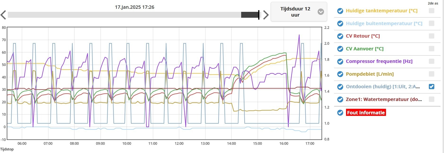

In het kader van mijn L-serie 7kW bibloc installatie heb ik een vraag over een afvoer aan de onderzijde van de binnenunit.

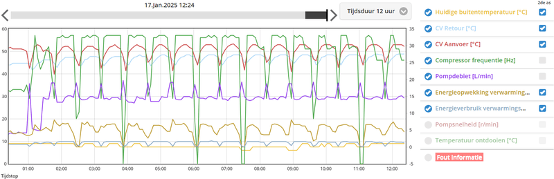

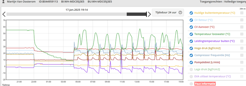

Mijn warmtepomp (L-serie) gaat elke 6 uur het vat opwarmen, terwijl het helemaal niet nodig is.
Afbeeldingslocatie: https://tweakers.net/i/L4iLHhlwIwlPFQYNUHgEg2O_oIw=/800x/filters:strip_exif()/f/image/U89IROpqcwBeuntMQZy8tmbp.png?f=fotoalbum_large
Hij doet ook vrijwel niets met de temperatuur, het is zonde van de energie en de restart is ook niet nodig. Welke instelling moet ik aanpassen om dit te voorkomen? Of moet ik hem handmatig aan gaan schakelen? Ik heb de volgende instellingen bij "Tank":

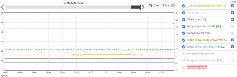

Grim20 schreef op donderdag 16 januari 2025 @ 21:25:
Sorry ik zeg het verkeerde, inderdaad je ziet geen opgewekte energie en verbruikte energie als je drukt op de knop "link gebruikersscherm". Je hoort daar inderdaad elektriciteitsgebruik te zien, maar ik zie daar niets.
Heb al zoveel pogingen uitgeprobeerd, maar niets help.
Daarintegen zie ik in het scherm "statistieken" geen opwekte energie en verbruikte energie. De lijn verbruikte energie zou overeen moeten komen met de staafgrafiek die je ziet bij "link gebruikersscherm"
Zie onderstaande; energie opwekking en energieverbruik blijven stijf op 0.
[Afbeelding][Afbeelding]
In de service cloud zouden ook gebruiker, type binnenunit en type buitenunit moeten staan. Kennelijk heeft de TAW of de service cloud je warmtepomp niet herkend. Hoort bij de L serie niet een andere TAW? ik zie hier en daar een CZ-TAW1.
Bij mij ziet de kop er zo uit:
Afbeeldingslocatie: https://tweakers.net/i/SUsTMvuc_ZtZpBrl4433SadlrRU=/800x/filters:strip_exif()/f/image/6SNvL1E0ZlYCIwC6xe0Coouc.png?f=fotoalbum_large
Je kunt bij de L een andere (diverse) energie meter selecteren, kijk even in je handleiding waar hij default op zou moeten staan en check of dat bij jouw unit wellicht onterecht is aangepast naar een onjuiste instelling 👍

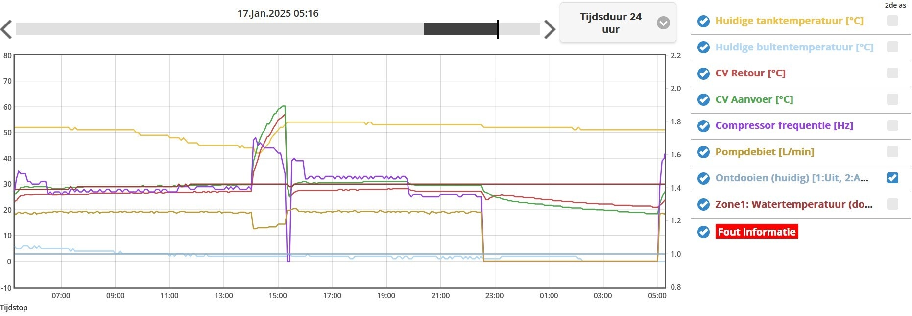

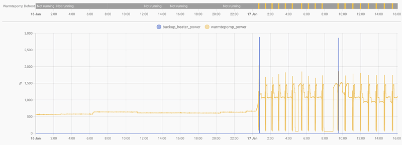

hier heb ik een heel ander beeld
Afbeeldingslocatie: https://tweakers.net/i/F6-pxHNmEB8IvLnHtYlXo4vGvFs=/800x/filters:strip_exif()/f/image/Y7h8S3OdaqwVJd3AqOeSA5Qw.png?f=fotoalbum_large
Afbeeldingslocatie: https://tweakers.net/i/Ckozz433QSRnow0b96XgiQjgPdo=/800x/filters:strip_exif()/f/image/5m7VBA0jWOFFDOUluovX6qHW.png?f=fotoalbum_large
Gasloos 2019 + WP Panasonic H-serie 7kW + 300 liter boilervat + PV 12.415Wp + Home Assistant + Hyundai Ioniq 6 First Edition + Zaptec laadpaal
  • SpikeHome
  • Laatst online: 19:09
@hemertje Tja defrosts zijn ook vandaag weer aan de gang.
Ik werk nog steeds met nachtverlaging oftewel de pana gaat in de nacht gewoon uit.
smorgens start die weer scheelt hoop defrosts in de nacht.
Je pana moet het dan overdags op temperatuur kunnen krijgen.
  • hemertje
  • Registratie: Juli 2015
  • Laatst online: 13-11 07:33
SpikeHome schreef op vrijdag 17 januari 2025 @ 10:17:
in de tweede grafiek zijn geen defrosts te zien
PS. aansturing is middels de Heishamon en Ed's Node Red

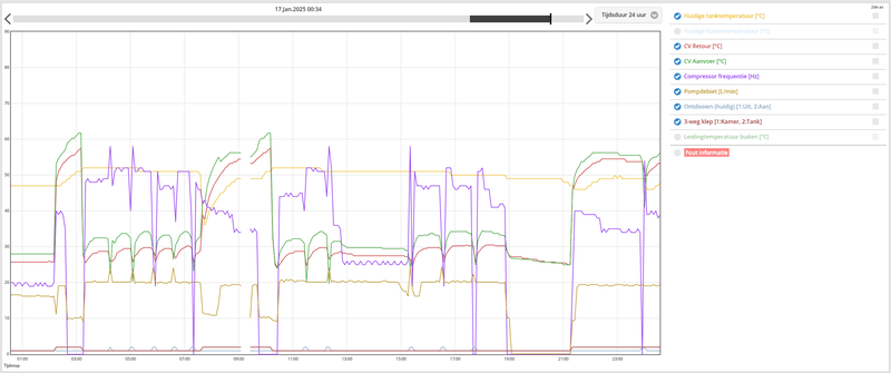

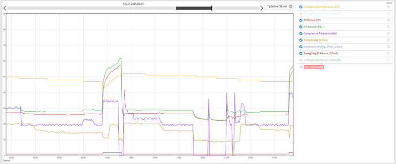

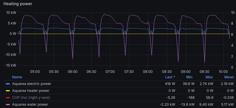

Lange run op 21-22 hz heeft ie 27 uur volgehouden. Vanaf vannacht weer lekker aan het defrosten... Afbeeldingslocatie: https://tweakers.net/i/36eU2L3xuhPI9SSv1zJ9e2sJd3E=/800x/filters:strip_exif()/f/image/GbO8T2TnBMtWgQsoMLMSzHuH.png?f=fotoalbum_large
  • klump4u
klump4u
Full electric in Zuid-Limburg
Tja -2 buiten en mistig in het Zuiden.
Afbeeldingslocatie: https://tweakers.net/i/iEptIDsC0us_PDxUF0S2vSaddxs=/fit-in/4000x4000/filters:no_upscale():strip_exif()/f/image/tCG1BasvOUFnRudKAkaijnmr.png?f=user_large
  • Sjouke Jacobsen
  • Registratie: Februari 2024
  • Laatst online: 02-03 17:32
klump4u schreef op vrijdag 17 januari 2025 @ 12:28:
Wat mij opvalt is dat ie bij jou veel sneller terug moduleert naar +- 40 hz of nog lager. Bij mij blijft ie veel langer op volle toeren, vaak zelfs tot de volgende defrost.

Hier een J serie 5kW in de praktijk vandaag:
Afbeeldingslocatie: https://tweakers.net/i/FkCXljARFX1XDT8x1IPJwxsLI_k=/800x/filters:strip_exif()/f/image/DdWVgiLC6NvdJEHw8DIu6xpT.png?f=fotoalbum_large
Vanaf vannacht een hele hoop defrosts maar de backup heater heeft slechts twee keer geholpen. Dat kostte slechts 0,07kWh vandaag dus in ieder geval voor mijn situatie niet het risico waard om de backup heater uit te zetten

MisterMailman schreef op vrijdag 17 januari 2025 @ 14:51:
Bij retourwater <27gr wordt de BUH gebruikt. Daarboven doet ie het op water.
Maar bij een lage stooklijn is je retour altijd/vaak onder de 27 en doe je dus elke defrost op de BUH. Daarom heb ik die ook uitgezet, en defrosten gedwongen op water. En dat gaat prima.
Laatst hier nog besproken: Pasghetti in "Panasonic monoblock warmtepompen topic deel 3"

  • wouter_tw
  • Laatst online: 12-11 18:35
ErikVers schreef op vrijdag 17 januari 2025 @ 16:00:
Dan zal je buh kort mee helpen. Zou zeker niet uit programmeren. Dit ivm sterilisatie run en potentieel niet meer defrosten bij extremen.
Als je zicht hebt op de juiste parameters kun je ermee spelen maar niet iets wat ik adviseer het is dat kratje 0.0 bier € per jaar mij niet waard.
de BUH zal het water doorverwarmen ook nog niet efficient, want de BUH zit op de aanvoer richting de woning (volgens mij). dus het hele water moet een rondje maken alvorens bij de warmtewisselaar uit te komen, daarmee wordt het dan gebruikt voor een defrost... een hele hoop COP1 energie erin...
zie niet in hoe een BUH anders de condensor/verdamper ontdooit krijgt
dat bedoelde ik ook. Want dan doet de BUH ook geen antivries protectie meer gok ik. En denk ook geen sterilisatie ondersteuning... dat is wel gewenst bij mij

Knopsje schreef op vrijdag 17 januari 2025 @ 16:08:
is jouw retourtemperatuur dan toevallig >27 graden. Dat die heater helemaal niet hoeft aan te springen?

Ik zie al meerdere plaatjes voorbij komen met vele defrosts. Kan het zijn dat dit extra / vaker gebeurt in geval van mist, zoals vandaag?
Dit was mijn run gisteren, heel mooi stabiel:
Afbeeldingslocatie: https://tweakers.net/i/_jn72htOmUWmXCm7Ipn_284faRY=/fit-in/4920x3264/filters:max_bytes(3145728):no_upscale():strip_icc():strip_exif()/f/image/DmcxZJ1zUB4adLTPzoV6EUks.jpg?f=user_large
En dit is vandaag:
Afbeeldingslocatie: https://tweakers.net/i/pWCYU84KNV0n9bszB6eGtXy1fpY=/fit-in/4920x3264/filters:max_bytes(3145728):no_upscale():strip_icc():strip_exif()/f/image/vrfjyD5yHJNIBpSWvGIYXtKB.jpg?f=user_large
(note: mijn WP staat tussen 23:00 en 05:00 uit)
En iets ingezoomd op 12u tijdbestek:
Afbeeldingslocatie: https://tweakers.net/i/CuoEynnfrdQ0mP1LRqBwr3m3oic=/fit-in/4920x3264/filters:max_bytes(3145728):no_upscale():strip_icc():strip_exif()/f/image/dWuK77W3wftgBPFXp9z1Gje9.jpg?f=user_large
Is het aantal defrosts normaal? En ook dat het zo kort lijkt, slecht enkele minuten (ca 5min)?
Ik merkte namelijk vandaag voor het eerst dat het beneden niet helemaal warm wordt, gaat met moeite richting de 18-18,5 graden terwijl we normaal altijd keurig 20 graden halen (ook als het een paar graden vriest). Maar ik heb het idee dat de mist en daardoor vele defrosts invloed hebben op het verwarmen, klopt dat?
Is daar iets aan te doen / iets anders in te stellen? Heb nu in de stooklijn de temp bij -10 graden iets verhoogd van 34 waar deze op stond naar 37 graden, weet niet of dat gaat helpen of dat ik aan andere knoppen moet draaien.

Nee ik denk dat je er weinig aan kunt doen ik heb hetzelfde beeld betreft aantal defrosts.

martijn v o schreef op vrijdag 17 januari 2025 @ 19:04:
Oké maar heeft een defrost ook invloed op het verwarmen? Dat tijdens een defrost dus niet verwarmd wordt. Want ik zie dan ook een temp drop in de aanvoer. Dus er gaat dan minder warm water door de vloerverwarming. Of zie ik dat verkeerd?

nee dat klopt inderdaad, als de BUH uit staat dan geeft het een lagere temperatuur.
Je zou theoretisch minder defrosten kunnen krijgen als je de compressor op een minder intensief niveau laat werken dus aanvoer omlaag. Maar het moet wel lekker blijven.
Hier mijn plaatje vandaag, aanvoer 26 graden.
Afbeeldingslocatie: https://tweakers.net/i/2y-fRygIy_QNvVYhVbXoSmTrzXw=/800x/filters:strip_exif()/f/image/m5cvd4kJEqbveWSaKZFgsmjJ.png?f=fotoalbum_large

martijn v o schreef op vrijdag 17 januari 2025 @ 19:16:
Aanvullend;
Thermisch gewogen heb je dan niet minder defrosts, in jip en janneke;
Tussen de defrosts zit dan inderdaad meer tijd alleen heb je ook minder energie opgewekt in die tijd.

Pazo schreef op vrijdag 17 januari 2025 @ 18:58:
En dit is vandaag:
mist is niks anders dan veel vocht in de lucht. Je ziet de waterdruppetljes. Zeer hoge luchtvochtigheid dus. Dus ja daarom veel defrosts

Pazo schreef op vrijdag 17 januari 2025 @ 19:13:
defrost ontrekt ook opgewarmde warmte uit de ruimte weer. Plus in die tijd kan hij dus niet verwarmen. Dus met eenzelfde stooklijn zal er netto minder warmte toegebracht worden in de ruimte en dus ook te merken in temperatuur
wat je eigenlijk dan zou willen is dat hij die (ontrokken en gemiste) warmte weer extra gaat compenseren
nu heb jij een stoolijn iets verhoogd, maar in minder Relatieve Luchtvochtigheid situaties kan je dan merken dan het boven de 20 graden gaat komen, omdat hij dan wel doorverwarmd (met een hogere TA dus)
bij een reverse cycle defrost, wordt het proces omgekeerd. Je afgiftesysteem radiator/vloerverwarming wordt gekoeld en de warmte die daaruit komt wordt afgegeven om het ijs aan de achterkant te laten ontdooien. Maar ik begreep dus dat er in sommige gevallen, als de retourtemperatuur te koud is (<27), hij de backup heater aangooit om extra warmte te genereren (wel met COP1 overigens)

wouter_tw schreef op vrijdag 17 januari 2025 @ 19:57:
ik heb ook ervaring met andere warmtepompen en de ventilator draait wel degelijk langzamer bij minder toeren. Nou als je iets dieper koelt zal hij ook eerder aanvriezen (denk ik), je gaat verder onder dauwpunt zitten. Denk hoe kouder hoe meer vocht het zal aantrekken
Dan is die van mij kapot. Compressor van 35 Hz tot 19 Hz toerental fan 500, alleen bij einde defrost en als hij uitgaat dan gaat ie hoger.
Maar waarschijnlijker is dat mijn WP nooit hoog draait altijd 20 Hz.
Ik maak er ook geen warm water mee en ons huis is warm bij 27 graden aanvoer 3kw.

@Thorsd Afbeeldingslocatie: https://tweakers.net/i/o0TRoX8pkfxrCniR_mLwPZLGFb8=/x800/filters:strip_icc():strip_exif()/f/image/4UEpIEQ51Xg6em6kvld0VlnU.jpg?f=fotoalbum_large
Op basis van heishamon.
'S nachts 12kW tCap op qm3 46Hz is er max 10kW warmte. Sinds 00.00 vannacht 13 defrosts.
Hier nog veel verlies, opslag met vloerverwarming (alles op 1 zone) naast enkelsteens garage is 8 graden nu.

Ik heb even een screenshot gemaakt van mijn 12k t-cap:
Afbeeldingslocatie: https://tweakers.net/i/LrsdFnucWiH7JpRmpiD9UILlAYw=/800x/filters:strip_icc():strip_exif()/f/image/Zw6lP2ToO9C43nTAgYZg39Q2.jpg?f=fotoalbum_large
Je ziet een paar dingen:
- hij haalt meteen na een defrost met gemak de 12kw, hij piekt zelfs op 15kw. Dit is vol vermogen na het starten, daarna zakt ie.
- daarna draait ie een tijdje rond de 12kw.
- uiteindelijk zie je het vermogen inkakken terwijl het opgenomen vermogen gelijk blijft.
- en daarna komt de defrost alweer. (Welke cop1 is op een t-cap, deze gaat via de compressor en onttrekt geen warmte uit het huis)
Vooral opvallend is hoe snel het vermogen inkakt door een dichtvriezende condensor.

Ik neem aan dat als ik dit de hele dag zie op een dag zoals vandaag (temperatuur: 1˚C) dat mijn WP tekort capaciteit heeft?
Afbeeldingslocatie: https://tweakers.net/i/NAsy4F-Zf1u2YtIQEtO1psWPOoQ=/fit-in/4000x4000/filters:no_upscale():strip_exif()/f/image/0sFxNZVBY3aVAOqDX0lxpoU9.png?f=user_large
Hij is defrosting om de 50 minuten en verbruikt tussen de 1200 en 1400 watt.
[ Voor 11% gewijzigd door Aziona op 18-01-2025 13:32 ]

Aziona schreef op zaterdag 18 januari 2025 @ 13:30:
Zolang je huis op temperatuur is, is het prima.
Rond het vriespunt met een enorme bak mist zijn de zwaarste condities voor een warmtepomp. Als je huis lekker warm is en niet afkoelt, dan is je wp prima gedemensioneerd.
Wel zie ik dat de output ver onder de target zit. Maar dan moeten we toch echt een grafiek zien, want waarschijnlijk is er net een defrost geweest en is ie net weer bezig het water op te warmen.
[ Voor 12% gewijzigd door ConQuestador op 18-01-2025 13:45 ]

ConQuestador schreef op zaterdag 18 januari 2025 @ 13:43:[...]Zolang je huis op temperatuur is, is het prima.
Je bedoelt te zeggen: zolang die 33 graden voldoende is om het huis te verwarmen is het prima? Dat gaat dan vermoedelijk niet meer lukken als het de hele dag een paar graden vriest?
WP: WH-MDC05J3E5,WH-MDC07J3E5, WPB: Atlantic Explore v4, PV: Solaredge (6,8kW) en SMA (4,3kW), 2 x Heishamon OT v3.1, Rpi v5, Rpi v4, 2 x Rpi v3, ESP32, Domoticz, EV: Nissan Leaf,BYD Seal AWD, ESS: Deye 6K-SG03LP1, 2xLuyuan, 32kWh
  • ConQuestador
  • Laatst online: 22:40
Aziona schreef op zaterdag 18 januari 2025 @ 13:45:
Als het vriest, zakt meestal ook de luchtvochtigheid, en dus zal je juist minder defrosts zien. De wp heeft dan meer tijd stabiel te draaien.

ConQuestador schreef op zaterdag 18 januari 2025 @ 12:10:
Als de defrosts geen energie onttrekken aan de woning, lijkt er op het oog gemiddeld/effectief toch wel zo'n 8..9 kW opgewekt te worden? De compressor draait niet op max aan het energieverbruik te zien, dus er zou nog iets meer uit kunnen komen.
Hier de gewone 9J vanmorgen, compressor wel op max. Je ziet hetzelfde patroon, piek op 9.5 kW, inzakken tot 5. Maar door het defrosten (omgekeerd verwarmen) is het gemiddeld 5.17kW. In deze periode (5h40m) is 12 kW verbruikt en effectief 29 kWh in de woning gebracht (34 kWh opgewekt, waarvan weer 5 kWh warmte gebruikt voor de defrosts). Met de BUH erbij zou er natuurlijk meer uitkomen.
Afbeeldingslocatie: https://tweakers.net/i/n7jCP7wbmxjArFJV35XoE3Jd5fE=/800x/filters:strip_exif()/f/image/RcAXG5T0mhVbhRvjYDEq0IJc.png?f=fotoalbum_large
