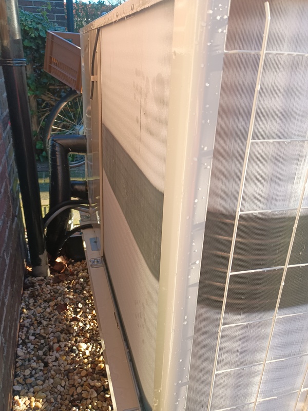

stukje buis genomen, gaatje in geboord, tyrap erdoor en vast gemaakt. Simpele oplossing die groot gedeelte van de zon instraling (wel tijdelijk bij mij ) afvlakt.
Afbeeldingslocatie: https://tweakers.net/i/sKOUOoSBVR2WTefQDmE81RiTYKY=/x800/filters:strip_icc():strip_exif()/f/image/Wha8D73mloWZDkb5oVRuzwmd.jpg?f=fotoalbum_large
Ik dacht dat dat een condens afvoer was!
Zo'n sensor gaat niet zo veel kosten en wellicht kan ik er nog een paar verkopen en dan wellicht mijn tijd en geld terug terug verdienen.

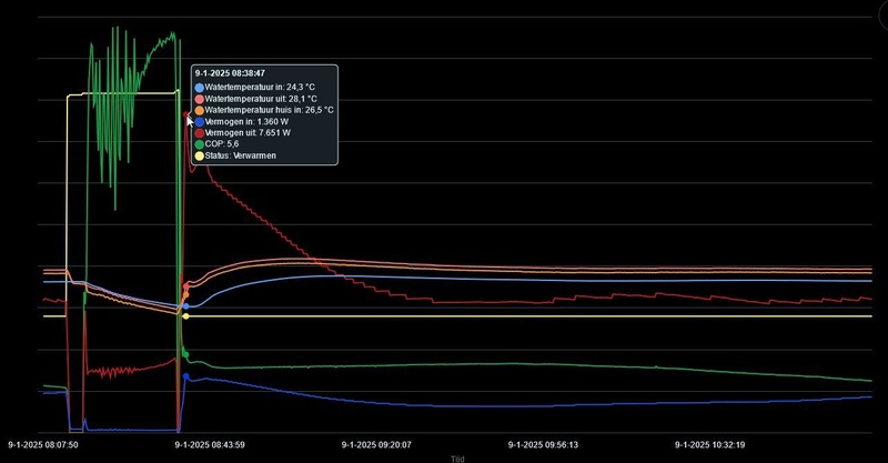

Hier wat ik zo zie:

en ontdooien:
Afbeeldingslocatie: https://tweakers.net/i/EX2kHBNpMKdCDNZQgWZv315RK0Y=/800x/filters:strip_icc():strip_exif()/f/image/6dwRRCrfSlkpjGHtfyyihYEy.jpg?f=fotoalbum_large
[ Voor 21% gewijzigd door SpikeHome op 09-01-2025 11:09 ]

Cop van 3.47, niet super ook niet beroerd met deze settings. Wel bijzondere defrost tijd maar zal vast een goede weheat verklaring voor zijn.
Waar ik op doelde; deze unit wekt momenteel 3240W op en als die bij jou bijvoorbeeld 4800W opwekt dan moet je dat eerst gelijk trekken om een factor tijd tussen twee defrosts te vergelijken omdat je anders niet ksn vergelijken, als voorbeeld; het brandstof verbruik van een half geladen vrachtwagen met 11 ton vergelijkt met een op 20 ton geladen, beide op 87 km/u

Afbeeldingslocatie: https://tweakers.net/i/aY8MMqYW19h_OHrEh6LneL0S0-A=/x800/filters:strip_icc():strip_exif()/f/image/0SzdTXJlCskLEjH1tyKp6hs0.jpg?f=fotoalbum_large
Zijn er meer Panasonic gebruikers waarvan de condensor vlak voor een defrost niet helemaal bevroren is?
Deze 5J staat nu een ruim een maand te draaien bij mijn zoon. Vanmorgen was ik daar en dit viel mij op. Volgens mijn zoon is dit al vanaf het begin zo.
Bij mijn eigen 5J heb ik dit nog nooit gezien.
De wp draaid verder prima en volgens de controller was de opbrengst ruim 5kW bij een buitentemperatuur van 1°C en ik heb zelfs even 6.2kW gezien. Ta was 33° en tr28° bij een frequentie van 47hz en een pomp snelheid van 15ltr/min en een opgenomen vermogen van ca1350W.

Signor Doekie schreef op zaterdag 11 januari 2025 @ 18:57:
Je zou zeggen dat in dat deel de koelvloeistof er niet goed doorheen loopt.
Heb ik ook wel eens gehad, werkt gewoon nog.

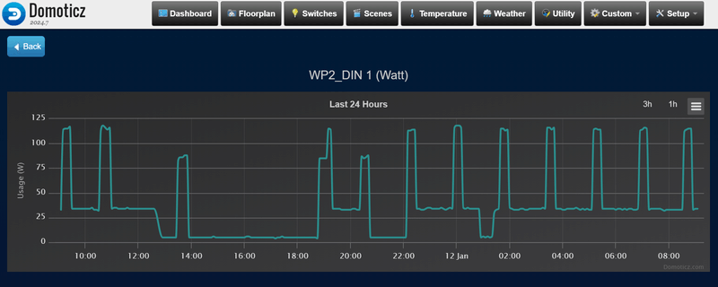

Ik heb iets geks dat ik niet begrijp: ik heb twee WP's: een voor de vloerverwarming beneden en voor de radiatoren boven. De radiatoren heb ik vervangen voor Jaga's en versterkt met ventilatoren waardoor deze op dezelfde temperatuur kunnen verwarmen als de vloerverwarming. Daarom heb ik beide circuits aan elkaar verbonden en bij één WP de kranen bij de drukmeter dichtgezet. De Heishamon van deze WP geeft H62 aan (begrijpelijk). Ik zou verwachten dat deze WP alleen stroom vebruikt i.v.m. standby staan. Ik heb op beide groepen van beide WP's een stroommeter geplaatst die geeft overdag een verbruik aan van 5 watt en 's avonds/'s nachts een verbruik van 35 watt en zelfs 115 watt gedurende 15 minuten met circa 1,5 uur tussenpoze. Is dat een soort vorstbeveiliging waar geen stromend water voor nodig is of is dit iets anders?
Afbeeldingslocatie: https://tweakers.net/i/Ol-q5ZpEd5dY7b5JFiqTIS6DtSk=/800x/filters:strip_exif()/f/image/x6cYNLZGoSrkwfdPU1Tn2ge3.png?f=fotoalbum_large
Overigens is de ene WP een 5J en de andere een 7J. Ik gebruik nu de 5J maar wil de 7j aangesloten laten staan. Hoe voorkom ik nu dat deze kapot vriest? Ik zit er aan te denken om de kranen ervan een klein beetje open te zetten zodat er iets van warm water doorheen gaat. Of een heat mat op de bodem die automatisch aan gaat als het te koud wordt.
Overigens zit er ook een Caleffi vorstbeveiliging op de onderste aansluiting van de WP die nu niets doet en volgens deze Heishamon was de watertemperatuur 4 graden maar ik heb geen drukverlies in het systeem dus ik neem aan dat die niets heeft gedaan.
WP: WH-MDC05J3E5,WH-MDC07J3E5, WPB: Atlantic Explore v4, PV: Solaredge (6,8kW) en SMA (4,3kW), 2 x Heishamon OT v3.1, Rpi v5, Rpi v4, 2 x Rpi v3, ESP32, Domoticz, EV: Nissan Leaf,BYD Seal AWD, ESS: Deye 6K-SG03LP1, 2xLuyuan, 32kWh

Aziona schreef op zondag 12 januari 2025 @ 09:30:
Volgensmij solliciteer je naar een onrepareerbaar kapotte WP. Als je hem niet gebruikt, lijkt het me dat je ofwel hem helemaal afkoppelt en het water er uit haalt. Ofwel je hem aangesloten laat zoals het hoort, met water, spanning, en geen dichte kranen. Eén vorstklep helpt heel beperkt omdat er nog steeds water in de warmtewisselaar kan zitten.
Maar over je vraag: Er zitten allerlei vorstbeveiligingen in, één ervan is dat de pomp gaat draaien zodat er flow ontstaat. Daarnaast zit er nog een expansievatverwarming en carterverwarming. Die onder een bepaalde temperatuur actief kunnen worden.

Thorsd schreef op zondag 12 januari 2025 @ 09:57:
[...]Volgensmij solliciteer je naar een onrepareerbaar kapotte WP. Als je hem niet gebruikt, lijkt het me dat je ofwel hem helemaal afkoppelt en het water er uit haalt. Ofwel je hem aangesloten laat zoals het hoort, met water, spanning, en geen dichte kranen. Eén vorstklep helpt heel beperkt omdat er nog steeds water in de warmtewisselaar kan zitten.
Dat realiseer ik mij.
Weten we iets over de effectiviteit van die expansievatverwarming en carterverwarming? Met andere woorden: hoe groot is de kans dat er echt iets stuk gaat bij een beetje vorst?

Aziona schreef op zondag 12 januari 2025 @ 10:02:
Als alles is aangesloten en ingesteld (vorstbeveiliging aan) zoals het hoort, vriest er niets stuk, ook als er geen warmtevraag is. Maar dan moet er wel water flow kunnen zijn. Als die er niet kan zijn, is het snel einde verhaal.
Dit topic kwam onlangs voorbij: “Kapotte” Panasonic WP monoblock 9 kw J serie
De expansievatverwarming is voor het ingebouwde expansievat, daar is geen stroming en die wordt dus apart verwarmd. De carterverwarming is om te zorgen dat de compressor olie vloeibaar genoeg blijft voor als de compressor start.
De warmtewisselaar wordt beschermd door de waterpomp te laten draaien, en als het te koud wordt, kan volgensmij ook de BUH aangaan.
volgens mij zijn die pieken een soort vorstbeveiliging.
Ik heb die ook als de unit standby staat, echter zomers heb ik ze niet.

jvaessen schreef op maandag 13 januari 2025 @ 21:52:
Beste forum deelnemers; Ik vraag om jullie hulp met een probleem met niet aanslaan van de compressor.. ;(
Nu bijna 24 maanden draait mijn 9J vrijwel probleemloos, maar heb nu sinds 1 week al 2 keer dat de compressor niet aanslaat wanneer hij de tank (300L DHW vat) moet gaan verwarmen.
3 weg klep slaat bij 46 graden mooi om naar TANK (doel 52 graden, stoken bij 6 graden afkoeling), hij gaat kort op ontdooien, en dan slaat de compressor niet aan.. Waarden op grafiek lijken wel te kloppen: er gaat meer debiet door tank, maar compressor slaat niet aan..
Er zit voldoende systeemdruk op (ca 1.5 bar), geen foutmelding..
Bij terugschakelen naar verwarming (op stooklijn) slaat de compressor wel gewoon aan. Maar als ik hem dan handmatig zelf maar in tankmodus zet.. ho maar, compressor blijft/gaat uit.
Zie ik iets over het hoofd, of heeft de Pana echt een probleem??
Vorige keer heb ik een reset gedaan door installatie spanningsloos te maken, dat heb ik nu ook na een uur wachten gedaan, en dan start hij wél de DHW op. Wat gaat er mis??
Ik heb het ook wel eens dat als start tankverwarming en defrost samenvallen de pana later vergeten lijkt dat dat hij met de tank bezig was. Maar dan gaat hij daar toch na een half uurtje mee door. Heb je wel eens langer dan een kwartier gewacht om te kijken wat er gebeurt? Op hoeveel heb je de "werkingstijd verwarmen" ingesteld bij tapwater instellingen onder Installateur>Tapwater? Ik heb daar de kleinste waarde genomen. Tapwater heeft voorrang.
P.S. Zet bij publikatie van een grafiek uit de service cloud óf beide assen in zicht óf alle variabelen op rechter as.

FransvWoerkom schreef op dinsdag 14 januari 2025 @ 00:02:
Dank Frans voor je reactie. Heb eerst even de grafiek geüpdatet met beide assen. Wellicht heb ik de waarde die jij noemt niet goed staan.. waar staat "werkingstijd verwarmen" bij de tapwater instellingen voor?

jvaessen schreef op dinsdag 14 januari 2025 @ 09:25:
Als de modus Verwarmen actief is, krijgt de pana zoveel tijd (bij jou dus 3 uur) om door te gaan met verwarmen voordat hij begint met de tank. Maar hij was al begonnen met de tank. Aan de daling van de tanktemperatuur te zien, heeft hij het tankwater gebruikt voor de defrost. Maar als ik naar Ta en Tr kijk, dan krijg ik het idee dat de driewegklep helemaal niet op tank staat. Die temperaturen zakken langzaam richting vloertemperatuur. Ik zou die driewegklep eens in de gaten houden.

  • ron36
  • Registratie: Oktober 2022
  • Laatst online: 09-11 20:18
betaplayer schreef op dinsdag 14 januari 2025 @ 13:23:
Heb je soms foto's van hoe je het hebt gedaan? :)
Nee helaas niet, maar het is echt exact zoals bij Erik.
Afbeeldingslocatie: https://tweakers.net/i/HbCrngyjna3qaz7__ME00utR7zk=/fit-in/4920x3264/filters:max_bytes(3145728):no_upscale():strip_exif()/f/image/qlZHcg8enG3YYycrquJ1eThI.webp?f=user_large
Panasonic 9J monobloc, vaillant arostor 270 Wpb
