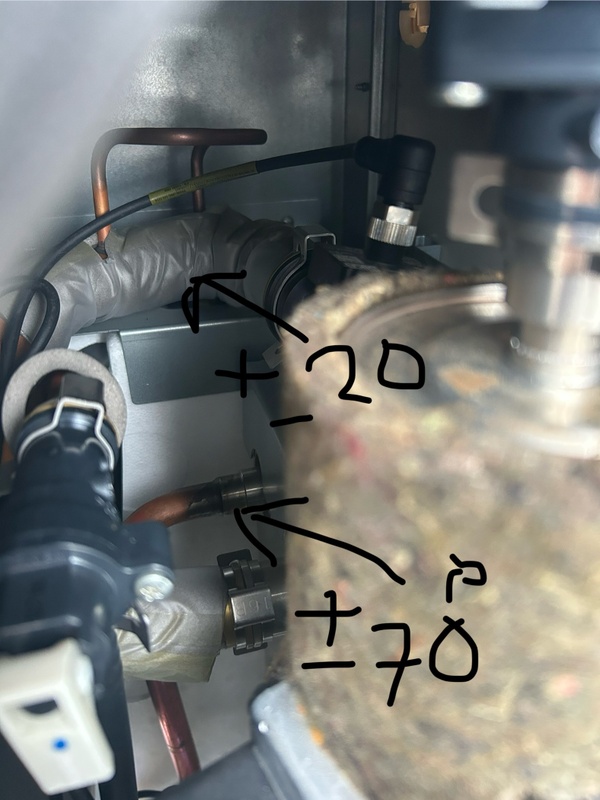

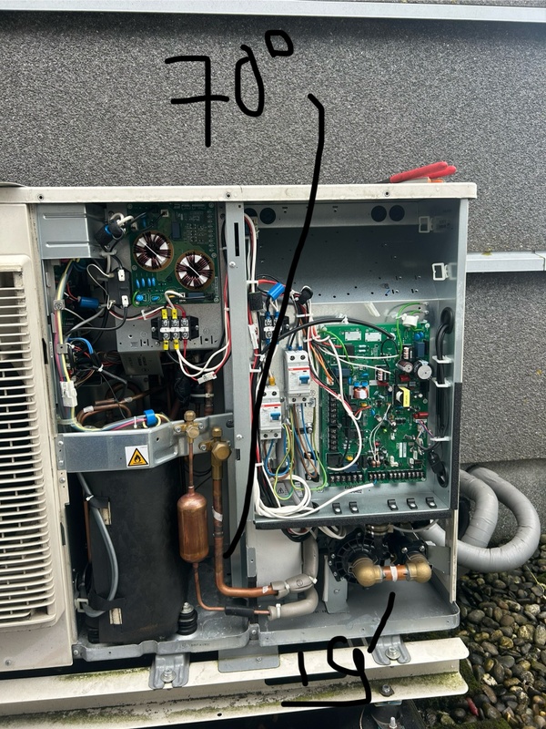

Zie bijgevoegde foto. De leiding die richting de warmtewisselaar gaat is 70 graden. Het water dat na de wisselaar richting huis gaat is rond de 20 graden (Ta).

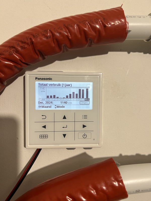

Je verbruikt wel veel in de maanden jun-jul-aug.

Dat verbruik in de zomermaanden kan ik niet verklaren. De hele wp stond bij mij uit…. Dus beide zekeringen in meterkast op uit….

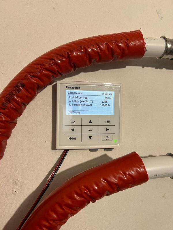

Misschien domme vraag, maar waar kan ik deze vinden, meten?
De compressor freq. Laat allerlei waardes zien tot max 70.

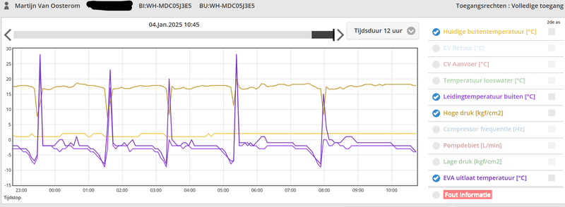

Ik heb een service account aangemaakt op https://aquarea-service.panasonic.com
Hier kan je de waarden online uitlezen in een grafiekje van verschillende sensoren.Daarnaast kan je op remote de wp bedienen

Persgas 70C en 20C eruit, dan is alles al gecondenseerd op 20% van de condensor.

Als je koelgas wel 70 C bereikt (in Heishamon te zien als "discharge temp") maar je Ta water gaat maar langzaam van 16 C naar 21 C dan werkt er iets in warmtewisselaar niet lijkt me. Gezien stroomverbruik en je discharge temp staat de compressor als een gek te werken en als ook de BUH erbij aanslaat zal het wel zijn omdat de pana meent dat er niet genoeg Ta verhoging is en hij mee moet helpen.
Ik zou dus denken dat er ofwel met warmtewisselaar iets defect is ofwel koelgas leiding is lek, ofwel beide. Warmtewisselaar onderzoeken zou ik als eerste proberen. Geen idee of je daar goed bij kunt , dat zal wellicht in de service manual staan.

Als de cloud module werkt zou een te weinig koudemiddel moet resulteren in een hoge delta tussen "EVA uitlaat temperatuur" en "leiding temperatuur buiten". Ik ervaar op dit moment dat EVA uitlaat circa 1 a 2graden hoger is in vergelijking tot leiding temperatuur buiten. M.a.w. 2graden oververhitting (superHeat) op gemeten punt. Bij te weinig koudemiddel is de verdamper als het ware oversized en dat moet resulteren in meer oververhitting. Ik zou zeggen dat EVA uitlaat de buitentemperatuur moet benaderen.
Naar mijn weten is EVA uitlaat de temperatuur sensor aan de uitlaat van de verdamper (zuig van de compressor)

Thijs_1909 schreef op zaterdag 4 januari 2025 @ 10:07:
Leiding temperatuur buiten is aan de inlaat van de verdamper, koudemiddel is hier op kookpunt,dus de zuigdruk is ook bekend.
Denk ik ook, wel is het zo dat de EVA ergens tussen de buitentemperatuur en de leidingtemperatuur buiten zit. ergens waar de machine zit in zijn cyclus. Tijdens het opbouwen naar een defrost zal ie meer tegen de buitenleidingtemperatuur aan zitten maar erna weer meer tegen de buitentemperatuur.
Afbeeldingslocatie: https://tweakers.net/i/dDhcyH9vwzqvGexI4fTfxlbvlE4=/800x/filters:strip_exif()/f/image/IIVBrAEBNTTE4dROaIOns59B.png?f=fotoalbum_large
