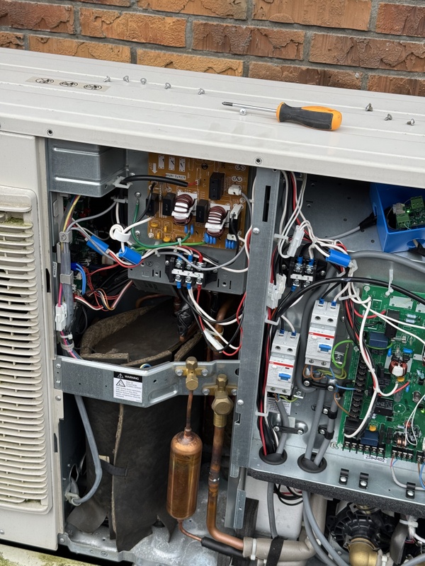

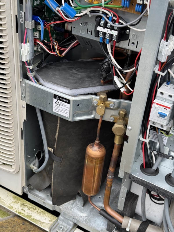

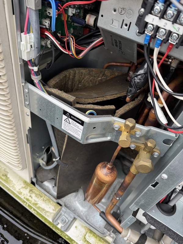

Zoals beloofd zou ik een update plaatsen van mijn toegepaste geluidsreductie.
Ik heb via soniflex de soni b700 besteld. Een materiaal wat speciaal voor compressor geluid is samengesteld. Met een absorberende en dempende werking. Dit doen ze met polyester zachte materialen (absorptie) en een soort dikke epdm als zware demping. Mijn eerste indruk is dat het van iets betere kwaliteit is dan het origineel wat om de Panasonic H compressor zit.
De L versie zit het een stuk deugdelijker gemonteerd dan wat ik aantrof in mijn eigen H. Ik zal de eindbevinding onderaan deze post plaatsen.
Voor;
Afbeeldingslocatie: https://tweakers.net/i/J9YTtCKeWS2BbST6w1PBagqh7H4=/x800/filters:strip_icc():strip_exif()/f/image/NJ4tqqNCZMKhWDFxgdUXWRkn.jpg?f=fotoalbum_large
Afbeeldingslocatie: https://tweakers.net/i/DNLDXeDTl6q5QnONFvUvkjslS7o=/x800/filters:strip_icc():strip_exif()/f/image/w2LPACxzSBzWX5gyyr1PKUzT.jpg?f=fotoalbum_large
Na eerste toevoeging extra afdekking bovenkant;
Afbeeldingslocatie: https://tweakers.net/i/xUJjQqRPLOyy7Br1eylNndymBts=/x800/filters:strip_icc():strip_exif()/f/image/cokN41TeQWYyWEP6r7iKu6rW.jpg?f=fotoalbum_large
Helaas was bestaande compressor jas te goed om weg te gooien en de ruimte voor twee te klein. Vandaar dat ik besloot het materiaal te gebruiken om de voorzijde mee af te werken. Voor maatvoering zie afbeelding en snij wel de epdm achtige laag wel rond de alu steun want anders krijg je de afdekking er niet meer op.
Voorzijde;
Afbeeldingslocatie: https://tweakers.net/i/NcOwJpoK6coySWiEpeP_w4XSVxc=/x800/filters:strip_icc():strip_exif()/f/image/fjU1otoD78exzeAD6IAIbW9B.jpg?f=fotoalbum_large
Eindresultaat en bevindingen;
Spoiler; verwacht geen wonderen.
Eindelijk had ik op een winderige oudjaarsochtend de tijd gevonden om het mooie materiaal wat al even in de garage lag te gaan monteren. Na het demonteren van de middelste kap aan de voorzijde trof ik de bestaande demping rondom de compressor aan. Dit lag er nogal los bovenop en vooral via de bovenzijde waren er veel open ruimtes. Rondom was er te weinig ruimte om een dubbele jas te monteren. Vandaar dat ik besloot om bovenop enkel direct bij de compressor te verbeteren. Deze in druppel vorm op maat gesneden zodat er geen grote kieren meer zijn bovenop de compressor. Dit hielp al direct iets, daarna heb ik de gehele voorzijde de openruimte opgevuld. Dit paste gelukkig net en rnkel een klein stuk moest het zware materiaal worden verwijderd om deksel te kunnen sluiten.
De maat is net iets groter dan de opening vandaar dat los geklemd bleef zitten zonder lijmen ed.
Bevindingen;
Op de dag zelf waaide het vrij stevig waardoor de metingen in het water vielen, daar was niks van te maken en moest het dus met mijn eigen observatie doen;
-Dichtbij de unit viel het mij wat tegen. Dat wil zeggen op de eerste 1-2 meter was er maar een kleine verandering merkbaar (30-50hz)
-Tot groot genoegen is op de afstand rondom de garage waarop de warmtepomp staat het wel duidelijk veranderd; met kouder weer icm defrosts of opstarten (70+hz) was er een irritant genagel hoorbaar op een meter of 8 van de unit als je met de wind mee stond. Dit geluid is nu nagenoeg weg. Vanochtend met windstil weer en hem tot de max gezet (84hz) moest ik echt mijn best doen of ik hem uberhaupt kon horen. Uiteraard op de genoemde afstand iets lager dan de unit zelf maar dus wel op locatie waar al jaren met trmp onder 4gr het hoorbaar was. Dat is dus nu bijna niet meer waarneembaar.
Nu is het goed om te weten dat ik me snel aan geluidjes irriteer en een goed gehoor heb.
Filmpje icm 84hz;
Hopelijk heeft iemand anders er ook wat aan, het werkt vooral voor de demping en dat effect is op grotere afstand beter waarneembaar, verwacht geen wonderen en en kies bij voorkeur een zo stil mogelijke unit die op dat moment te koop is met respect voor de omstanders. Uiteraard van het merk Panasonic 😜🤙
Mijn unit is een H die 65db(!!) kan produceren. En dtaat niet ideaal met alle harde msterialen rondom. Gelukkig een zeer goed geïsoleerde woning waardoor er geen klachten zijn, enkel eigen irritatie bij defrost of dhw (icm bad) pieken met kouder weer, dat lijkt nu uit de wereld 👍✅

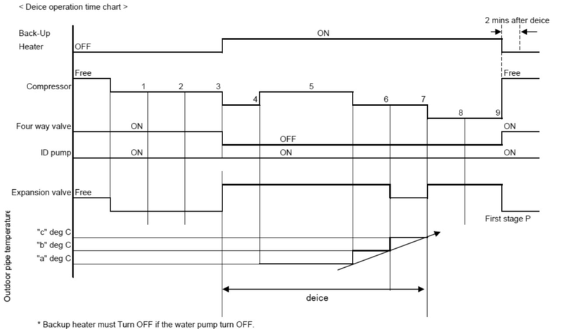

Dit is wat ik zo snel kan vinden over gebruik BUH tijdens Defrost. Hierin staat niet iets heel duidelijk over compressor:
Afbeeldingslocatie: https://tweakers.net/i/PQWgXdSCXkuj0RN0aJtvYTVE_c8=/800x/filters:strip_exif()/f/image/sYhzOZL0RLMNQs4OMZYh2qHt.png?f=fotoalbum_large

Ik had dus zonder mijn 9J te openen ook maar de soni b700 isolatie besteld, dom dom, ergens in mijn hoofd dacht ik dat de compressor echt ongeisoleerd was. Maar die blijkt standaard toch wel ingepakt te zijn.
Afbeeldingslocatie: https://tweakers.net/i/GP4NSVf5uFTOY8pFRytOgj67bdg=/x800/filters:strip_icc():strip_exif()/f/image/9S34jrpW1gJ7DhtBkAP0eK7i.jpg?f=fotoalbum_large
Misschien dat ik nu maar hetzelfde als Erik ga doen.
En als dat niet past dan overweeg ik het plaatwerk zoveel als mogelijk te beplakken met anti dreun matten.
Update volgt nog als ik iets heb geplaatst.

  • --Erik--
ron36 schreef op zaterdag 4 januari 2025 @ 14:40:
Ik heb ook een 9j die op 52hz of hoger teveel geluid maakt naar mijn zin. Jammer dat extra isolatie om de compressor niet echt lijkt te kunnen.
Die anti dreun matten klinken nog wel interessant, moeten dat nog speciale types zijn?
Iemand anders die deze matten al met succes heeft geplakt?
Grappig dacht omdat je zelfde merk schroevendraaier hebt dat naar eigen unit zat te kijken 🤣
Tip die afdekking bovenop je compressor zit verkeerd om, of ontbreekt daar het zware materiaal?

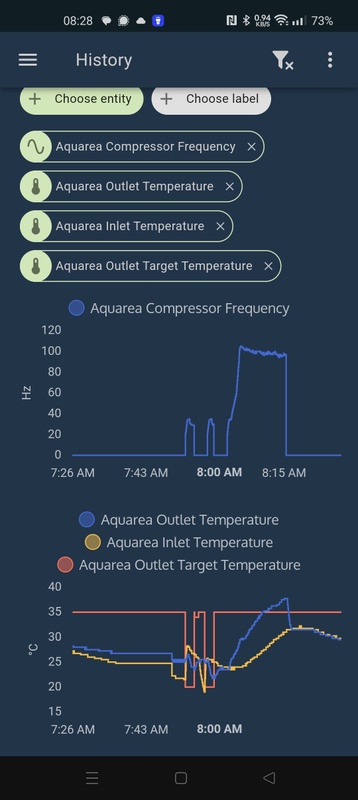

  • wheli
  • Laatst online: 20:04

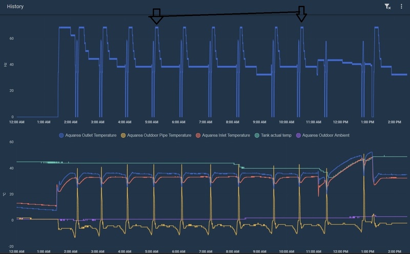

Bij gebrek aan reacties vandaag (en ik niet kan slapen door de herrie), zouden jullie hier ook eens mee kunnen denken?
Mijn 7J draait nu voor de 2e winter. Sinds gisteren maakt hij tijdens de defrosts een bonkendgeluid.
Heeft iemand dat eerder gehad? Klinkt als een probleem met de pomp maar de defrost gaat prima.
Er zit een magneet filter in het systeem die ik 2x per jaar leeg.
De defrost pieken op 69 hz. Ik heb de warmtepomp vanochtend SWW laten maken waarbij hij op 58 hz piekt. 2 defrosts over de tank, beide zonder het geluid. Daarna weer volle bak aan (69 hz) om de Ta de halen maar daarna weer geen vreemd geluid. Sinds de temperatuur einde van de middag is gaan dalen weer elke defrost herrie.
Mijn voorlopige conclusies:
- Leidingen tussen de WP en de boiler zijn goed.
- Mogelijk problemen zijn te relateren aan de defrost + lage buitentemperatuur en alleen bij een hoge flow. Compressor frequentie lijkt niet uit te maken.
- Of te wijten aan een deel van het afgiftesysteem met te weinig flow. Maar dan zou ik het vorig jaar ook gehad moeten hebben lijkt me?
Als iemand nog ideeën heeft graag!
Tussen de zwarte pijlen maakte hij dit geluid, daarna niet meer tot begin van de avond dus.
Afbeeldingslocatie: https://tweakers.net/i/Iu9m8ssIA5NrQBJLPHYynbsav0w=/800x/filters:strip_icc():strip_exif()/f/image/T3sdKR7DCMuJKp5H6OvESByR.jpg?f=fotoalbum_large
[ Voor 5% gewijzigd door wheli op 04-01-2025 22:31 ]
  • --Erik--
ErikVers schreef op zaterdag 4 januari 2025 @ 15:35:
Zie mijn post, werkt best prima.
Zie nu pas dat je de compressor opnieuw hebt ingepakt. Interessant, eens kijken of het ook te bestellen is zonder die enorme verzendkosten :X.
Op de panelen zijn anti dreun matten gewenst toch? Dat lijkt me ander materiaal als het materiaal wat je nu hebt gebruikt, wat van de compressor af kwam..

wheli schreef op zaterdag 4 januari 2025 @ 22:30:

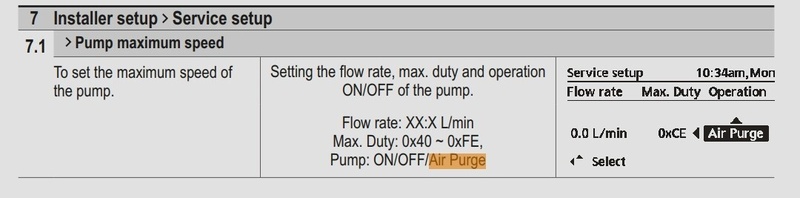

Je hebt voldoende flow in je afgifte?
Anders magneet filter of desnoods je waterpomp zelf los halen om te controleren op vuil.
Je zou ook via het menu eens een handmatig extra defrost kunnen triggeren (via t snelstart menu dat sneeuwvlokje) om te kijken of dan beter door ontdooit en of dat probleem dan ook er is.
Heat Geek Getraind | WP Pana 5H - Solar 6m2 PVT icm 300liter - PV 8970WP: 27stuks - Home Assistant - Thuisbatterij advies |
  • Thorsd
  • Registratie: Oktober 2022
  • Laatst online: 22:20
Via het waterpomp max flow menu zelf verschillende flows proberen, kijken of je het kunt reproduceren. Als het waterzijdig veroorzaakt wordt.
Anders met het geluid proberen te lokaliseren, komt het uit de WP, of ergens anders uit het systeem?

djpeterl1 schreef op zaterdag 4 januari 2025 @ 23:00:
Misschien een onzinnige reactie; heb je de pana wp al een keer stroomloos gemaakt? Reset
Nee nog niet geprobeerd! Ga ik eens doen.
  • wheli
ErikVers schreef op zaterdag 4 januari 2025 @ 23:28:
De vloerverwarming staat volledig open (pomploos), verder nog een aantal radiatoren op de slaapkamer met thermostaatkranen maar dat werkt tot nu toe prima. Ik zal ze eens allemaal open zetten.
Ik zal je suggestie van handmatige defrost ook proberen.
Als ik er maandag niet uitkom bel ik je maandag misschien nog (jij woont in de buurt van mij), hopelijk is dat oke :)
  • wheli
Thorsd schreef op zaterdag 4 januari 2025 @ 23:54:
Ga ik ook proberen. Ik heb dat menu niet eerder gebruikt maar moet lukken denk ik.
  • wheli
Ik heb vanochtend de stroom eraf gehaald, direct de Caleffi schoongemaakt, daarna bijgevuld tot 2 bar. Hierna 'afpompen' in het installateurs menu uitgevoerd. De flow loopt dan op tot 37.4 l/min zonder het geluid maar de waterdruk loopt wel terug tot 1.2 bar. Daarna afpompen weer uitgezet, warmtepomp aan. Hierop gaat hij met 100+ Hz aan maar de retourtemp loopt niet op. Mijn gedacht is dat er nog lucht in het systeem zit? Dus nu staat afpompen opnieuw aan.
Nog tips? Doe ik iets fout?
Afbeeldingslocatie: https://tweakers.net/i/pDBEsGWBCywNIEOIZeBA4JmTqN4=/x800/filters:strip_icc():strip_exif()/f/image/KXdyhz7EPIgqTLcjNe33KscR.jpg?f=fotoalbum_large

Ik neem aan dat je ontluchten bedoelt, afpompen is een andere optie in het menu
Radiatoren en vvw ook al ontlucht?
Hoe ik ontlucht:
Ontluchtings programma draaien - daarna bijvullen tot ca 1.7 bar - radiatoren/vvw/evt buffer ontluchten - ontluchtings programma draaien - bijnvullen… dit blijven herhalen … tot dat de druk stabiel blijft en het ontluchtings programma geruime tijd om max kan blijven pompen

wheli schreef op zondag 5 januari 2025 @ 08:33:
Heb je de ontluchter wel open staan?
  • wheli
Ik heb een automatische ontluchter, nog 2 op zolder en verder op elke radiator/convector. De automatische staat open, de andere heb ik handmatig gedaan een aantal keer.
Ik kan het ontluchtingsprogramma niet vinden in het installateurs menu en geheime menu. Waar zit die? En uit interesse, wat doet afpompen dan?

wheli schreef op zondag 5 januari 2025 @ 09:09:
Afbeeldingslocatie: https://tweakers.net/i/pbXO8b2KgDKUGTf-IRwywiXUg-Y=/800x/filters:strip_icc():strip_exif()/f/image/OIxqHJpWBqpuDDecxBGIjn2T.jpg?f=fotoalbum_large
Afpompen is volgens mij nodig als je onderhoud aan het refrigerant gedeelte wil gaan doen.
[ Voor 5% gewijzigd door Tinkerer84 op 05-01-2025 09:16 ]

Tinkerer84 schreef op zondag 5 januari 2025 @ 09:11:
@wheli Deze bedoelde ik. Hier kun je ook verschillende flows handmatig proberen door de max flow parameter te veranderen. Wel even noteren waar hij op staat voor je begint.
Sommige thermostatische ventielen kunnen ook gaan bonken als de flow verkeerd om is.

  • wheli
Dank allen, het lijkt nu opgelost (even afwachten, ik durf nog niet te hopen). Tijdens het air purge programma loopt de flow op tot 47 l/min, bonken kwam terug maar is daarna verdwenen. Hij is na een kwartier ofzo automatisch teruggegaan naar de normale stand en hij draait nu net weer.
Bedankt allen voor de hulp, weer veel geleerd :D (altijd air purge na bijvullen).
Ps. Mijn theorie is dat er dus ergens een forse luchtbel heeft gezeten in een (oude) radiator. Bij normaal bedrijf geen probleem maar zodra de waterflow omkeert is die bel waarschijnlijk ergens vast komen te zitten en zuigt de pomp dat gedeelte van het circuit 'vaccuum'. De bel schiet terug, maakt herrie en het proces herhaalt zich.
Als iemand anders een betere theorie heeft hoor ik het graag.
Edit: toch te vroeg gejuicht...

ErikVers schreef op zaterdag 4 januari 2025 @ 16:13:
Nu je zegt, inderdaad ongeveer zelfde foto door die schroevendraaier.
Nee zoals op mijn foto is nog helemaal origineel. De 9J wordt dus zo geleverd.
Dus of de afdekking zit verkeerd om, of er zit geen zware zijde aan.
Ga er binnenkort nog mee aan gang!
Erik, heb jij ook nog via de achterzijde proberen te isoleren? of zit daar geen ruimte?

ron36 schreef op zondag 5 januari 2025 @ 11:22:
Voor nu niet, zit wel wat blank metaal achterzijde en één zijkant, denk dat ik de rest stukjes daar ga verlijmen (spuitlijm) op open plaatwerk, alleen dat werkt niet als onder de 15gr is dus komt later wel.

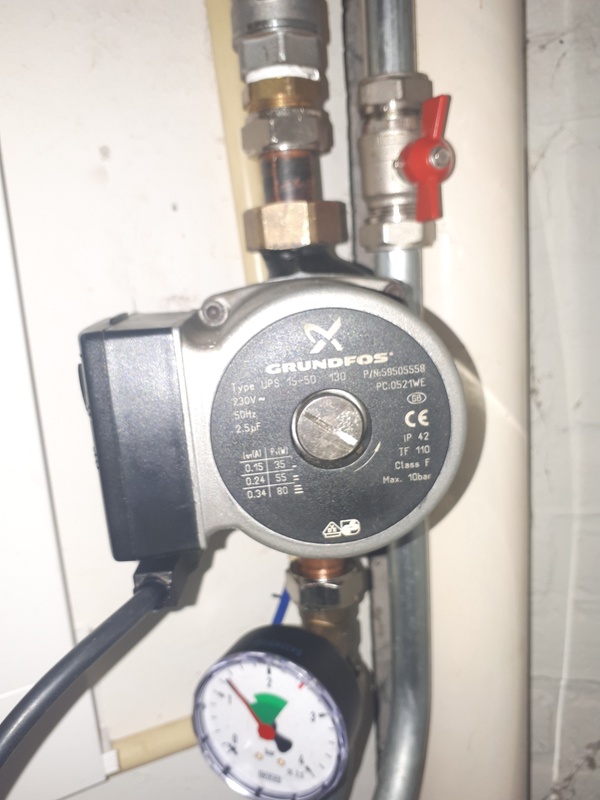

En hoe zit deze pomp in de installatie? Stukje parallel aan outlet van de WP met een terugslagklep er in oid? Is er voldoende flow via de (stilstaande) pomp in de WP (Niet dat je veel nodig zult hebben)?
Is dat schadelijk een stroming door de wp als hij uitstaat?
  • Buitenkamp
  • Registratie: September 2014
  • Laatst online: 19:42
blb4 schreef op woensdag 8 januari 2025 @ 12:19:
De pomp zit rechtstreeks in de 22 mm aftakking naar radiatoren boven en brengt zodoende het hele circuit in beweging dus géén bypass of terugslagklep.
Een centrifugaalpomp heeft bij stilstand géén weerstand of zeer minimaal hij bouwt druk op door het draaiien van de rotor op een bepaalde snelheid.
Het geeft geen ruis.
Pompsnelheid 1 geeft wisselende flow, stilstand of iets beweging.
Pompsnelheid 2 geeft constante flow 5 l/m dacht ik. alles gemeten in de servicecloud.
Misschien is snelheid 1 voldoende en kan de cloud dit niet meten bij lage flow.
Ik gebruik stand 2 en draait dan 24 u. op een 100 ah. accu.
MHI SRK25ZSX-WT, Daalderop close-in 15 ltr. + Ecosavers douchekop, 8 x longi 450 wp, 8 x JA solar 410wp, Panasonic WH-MDC09J3E5, Gasloos..
