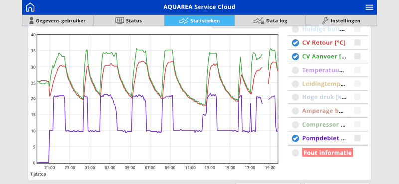

Ik heb gisteren RTC aangezet in Heishamon/Node-red om eens te kijken of ik daar nog wat meer mee kan optimaliseren. Nu heb ik nog maar één nacht als referentie, maar hij heeft al een stuk langere runs gemaakt. De eerste is 4,5 uur. Ik ga daar eens mee aan de slag om dit verder te finetunen.WOrange schreef op maandag 17 februari 2025 @ 21:34:
Vorig jaar heb ik een Panasonic Warmtepomp (WH-MDC07J3E5-W) geplaatst (Warmtepomp zonder SWW twee-onder-een kapwoning 1980).
Grotendeels draait deze naar tevredenheid. In die zin, hij houd het huis prima warm. Er zijn wel wat dingen die mijns inziens te verbeteren zijn. Een de ene kant is het zo dat hij het in perioden van +5 tot +10 graden vrij vlot warm krijgt. Dit kost een paar uurtjes per dag draaien.
Aan de andere kant, wanneer het kouder is, komt het wel voor dat hij een keer 24 uur draait, maar dan wel met veel defrosts en (mede daardoor?) hoge stroomkosten. Ik heb al eens de backup heater uitgeschakeld om te kijken of dat veel met de kosten zou doen, maar daar zie ik nagenoeg geen verschil in. Dus deze staat sinds vanmorgen weer aan, gezien de warmtepomp het afgelopen nacht met -5 graden het niet warm kon krijgen. De temperatuur was na vannacht (met continue draaien) gezakt van 20 naar 19 graden.
Ik laat hier een aantal screenshots zien van mijn settings.
[Afbeelding] [Afbeelding] [Afbeelding] [Afbeelding]
Als voorbeeld, donderdag 13 februari had ik een hoog verbruik, 32kWh verbruikt (totaal verbruik woning), het normale verbruik is geschat op 10kWh per dag. Dat betekent dus meer dan 20kWh voor die dag voor de warmtepomp. Zie grafiek voor de compressor op die dag.
Mogelijk is het 'normaal', maar ik zie her en der wel wat grafieken en als ik die vergelijk heb ik het idee dat het verbruik van mijn warmtepomp in deze tijden erg hoog is.
Mocht het zijn dat er nog informatie mist, dan hoor ik het graag.

1. Zien jullie hier nog optimalisatiepunten? Met name voor kostenverlaging.
2. Hoe kan ik hem langer, op een lager vermogen laten draaien wanneer het 'warmer' is? (minder prio voor nu)

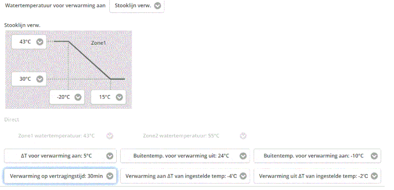

Allen ik heb iets heel raars, ik had de stooklijn vorige week opgeleverd gekregen -5=55 +15=35 enndat was veel te hoog met als gevolg korter runs en na wat iverleg hier heb ik die redelijk fors verlaagd naar -20=43 en 15=33.
Met het warme weer van gisteren vond ik dat hij wat hoog zat tijdens het verwarmen en net even gekeken staat de originele stooklijn weer terug.
Ik heb mijn installateur gevraagd en die heeft niets aangepast (hij heeft toegang tot de instellingen), gisteren is mijn modem geupdate en had ik even wat wifi issues maar de internet module van panasonic die erin ligt zit op de kabel.
Heeft iemand van jullie dit ooit eerder gehad dat de stooklijn anders is geworden zonder dat je dit hebt ingegeven?
Of zou het toch de wifi issues/modem update of de installateur zijn?
En heeft iemand ooit zijn of haar apparaat een update gegeven via de panasonic app?

@Thoit @Draakje5 Ik heb even gebeld met de installateur en hij geeft aan dat als je bv in het installateurs menu een aanpassing maakt stooklijn naar direct en weer terug naar stook lijn dat hij dan de standaard stooklijn terug zet.
Ik denk dat dit bij mij het geval is geweest afgelopen week toen ik door de instellingen aan het gaan was.... dus dit zou het wel verklaren, zelf geeft hij aan dat hij bij aanpassen van instellingen altijd even als laatste kijkt naar of de stooklijn nog goed staat.
Dit lijkt voor mij wel de verklaring te zijn eigenlijk misschien heeft er iemand iets aan als dit een keer zou gebeuren.

Wat de stooklijn betreft heb ik een paar keer gehad dat die via het web ingesteld terug ging naar wat ik met het paneel had gedaan, het lijkt of hij 2 versies kent of dat het ondanks de bevestiging niet erin staat.
Met de timer is dat nog duidelijker, online instellen werkt soms tot je het paneel bedient.
Helaas geen consistent gedrag, vaak is een web wijziging definitief maar het gaat niet gegarandeerd goed.
Ah, ik ben dus niet de enige met verwarring daarover

Hoi,
Ik heb een vraagje, onderstaande grafiek toont de aanvoer en retour temperatuur en het pompdebiet
Als ik dan kijk tussen 09:00-12:00 dan zakken de aanvoer en retour maar toch blijft de pomp lopen op een debiet van 10l/min is dit normaal?
/f/image/m6uSaqQVfI2c0y1VfnqhQfAt.png?f=fotoalbum_large)
En wat me daarnaast opvalt is dat de pomp snel opstookt qua temperaturen is dit een beetje te temperen? Of kan dit alleen maar met de heishamon?
Max pompdebiet is 20.8l/m ivm stromingsgeluid, ik heb een kleiner buffer 25l in de retour aansluiting op verwarming met dn25 solarslang rechtstreeks met een t stuk op 22mm cv leiding.
Stooklijn -20:43 +15:30 geen warm water enkel verwarming
Denk dat dat alle bijzonderheden wel zijn mocht er meer info nodig zijn dan hoor ik het wel.

Ja, dat is beide gedrag zoals verwacht. Als de Ta te ver oploopt gaat de compressor uit, maar blijft de waterpomp in snuffelmode draaien. Dat is nodig zodat de WP kan meten of het water voldoende afgekoeld is. Als op een externe thermostaat afgeschakeld wordt, dan gaat de waterpomp wel uit.Fantastic_fox schreef op donderdag 27 februari 2025 @ 19:55:

Nog wat achtergrond ik doe alles op radiatoren geen vloerverwarming dus.
Laten we de twee zaken heel even uit elkaar trekken:
1. De pomp snelheid tussen stookruns door die op 10l/m blijft lopen is dit echt normaal? Als ik daarover nadenk is de warmtepomp op dat moment dus kouder water het cv systeem aan het invoeren en daarmee koelt de binnen ruimte toch af? of mis ik nu iets heel erg dit lijkt me heel raar.
2. Wat betreft de harde starts en kortere runs

Onderstaande instellingen zijn die "normaal"bv de verwarming op vertragingstijd 30min?
Een hele hoop vragen maar ik zet hem nu eens op silent mode 3 eens kijken wat dat doet, de rest laat ik voor nu heel even staan wellicht dat jullie iets weten met betrekking tot bovenstaande beschouwing.

- Afgifte verhogen : staat op het programma om over te gaan naar vloerverwarming! dit wist ik dat dit niet ideaal ging worden maar om nu voor de korte termijn ff een paar radiatoren bij te hangen dat is economisch niet handig
- Silent mode 3 kan ik eventueel aanzetten om te kijken wat dit doet dan loopt de aanvoer langzamer op zoals ik begrijp van @ercolano en zal de doel temperatuur later bereikt worden met minder afschakel moment en meer constante verwarming.
- stooklijn omhoog kan altijd nog even maar dan schakelt hij waarschijnlijk op binnen temperatuur (controller weer uit omdat de kamer temperatuur is bereikt.
- Stooklijn steilheid, ik heb bij -20 de 43 graden wel nodig om hem dus vlakker te maken moet ik de +15 temperatuur gaan verhogen maar is 13 graden verschil dan echt stijl te noemen? voor mij gevoel valt dit wel mee maar ik heb 0,0000 ervaring :-)
Wat zou hierin beter zijn voor jullie gevoel -20:43 +15:35?
Ik vind je stooklijn niet zo steil, met radiatoren heb je gewoon wat een hogere Ta nodig, vooral bij het begin (hoge Tb). Onder de 30 graden doen de meeste radiatoren niet zoveel. Als je de stooklijn minder steil wilt maken, dan liever de inderdaad naar +15/35. Bij Tb 15 is je COP toch al aardig hoog en verlies je niet zoveel.
Hier (ook radiatoren) staat de stooklijn ongeveer op +15/30 en -5/40.
Een optimale stooklijn is een beetje tweaken. Als het te koud in huis wordt bij slechte omstandigheden, moet hij wat omhoog. Over de winter kun je het een beetje aanpassen.

Hoi,
Dan heb je alleen een continue flow van circa 10l/min als je zonder thermostaat draait.
Als je wel een thermostaat hebt en er is geen warmtevraag dan zal je flow naar nagenoeg 0 dalen.

Alvast even een reactie, met de detail csv kan dat explicieter.
1. Pomp snelheid. De wp krijgt een opdracht om aan of uit te gaan en een bepaalde temperatuur en delta na te streven. De wp heeft een beveiliging dat hij stopt met warmte produceren als het uitgaande water langer dan +/- 2 minuten 2 graden hoger is dan het opgelegde doel. De situatie bij jou, waarbij de compressor uit gaat en de waterpomp blijft lopen is de situatie waarin er nog steeds warmtevraag is (in dit geval door thermostaat), maar waarbij de +2 beveiliging ingrijpt. Dan moet ie wel blijven snuffelen (mooi @Thorsd) om te weten wanneer de beveiliging er weer af mag. Even uit het hoofd is dat als de Tr onder de Tdoel-delta zakt. Als er geen warmtevraag uit huis meer is, zal zowel de compressor als de waterpomp uit gaan. Maar eerst, detail log analyseren.
Silent mode, goed om te proberen. Zie wel in jou eerste log dat de compressor tot 64Hz gaat, daar is met SM3 niet heel veel te winnen.
Stooklijn steil en hoog zijn voor mij 2 verschillende dingen. Natuurlijk moet je met alleen radiators een hoge stooklijn hebben, maar daarnaast is er nog steeds een keuze van de steilheid. Ook hier weer, eerst detail log bekijken. Waarom slaat de pomp af? Is dat vanwege verandering Tdoel of omdat hij gewoon zn warmte niet kwijt kan.
Over de parameters, ja, en ook Cv Retour. Overigens staan ze ook allemaal in je log
Dat de actuele delta kleiner is dan de opgegeven delta is normaal ( bij mij instelling 6, actueel 4).
Of de pomp nu 20lpm draait en het verschil tussen Tr en Ta 2 graden is, of 10lpm met een verschil van 4 graden, er wordt in beide gevallen dezelfde hoeveelheid warmte in je huis achtergelaten.
Wellicht stomme vraag tussendoor, maar heb je je radiators waterzijdig ingeregeld ? Water heeft nogal de neiging om de weg van de minste weerstand te nemen en een radiator die niet genoeg geknepen is kan als bypass fungeren en zo ook de Tr en dus Ta omhoog stuwen (been there).
Ander temp meting. Lees het forum terug over de interne temperatuur meting in de controller, resolutie en fluctuatie. Je kunt ook een andere sensor aansluiten. Of een aan/uit thermostaat op cn2 of cn4. Of zelfs in de toekomst bv een zigbee of wifi sensor via Heishamon. Ik zou overigens eerst heel goed je wp leren begrijpen (komt het log weer), voordat je de stap naar Heishamon maakt.
Eerst snappen waarom je wp afslaat en dan actie ondernemen.

@ercolano stof tot nadenken…. Ik was obv de vv ketel waterzijdig ingeregeld echter na de installatie was gevuld en alles in heel de wining open stond was er geen probleem. Toen ik op de slaapkamers radiatoren dicht heb gezet die nooit aan zijn was er een heel fors stromingsgeluid. Vervolgens heb ik alles maximaal open gezet en dus onbalans gecreëerd.
Ik denk dat een goede eerste stap is om opnieuw waterzijdig in te regelen met minimaal stromingsgeluid want ik ben met je eens er zou nu wel eens ergens een bypass kunnen zitten.
Als dit een radiator is met een forse stroom kan die de retour temp wel fors beïnvloeden en ik heb 2 grote radiatoren 200*60t22 zitten aan beide zijdes direct na het tstuk waar de aanvoer van de wp op het circuit komt.
Ik ga dit weekend eens op zoek naar de verschillende retour temperaturen en een eventuele bypass opsporen en optimaliseren tov stromingsgeluid.
Als dat goed gaat een kijken wat er dan gebeurd.
