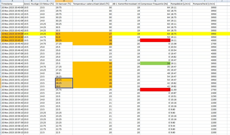

Maar heb je al in je log gekeken of de compressor afslaat omdat hij niet snel genoeg op een verlaagde Tdoel kan reageren, of omdat bij gelijke Tdoel de Ta oploopt tot de beveiliging ? Ik zou eerst de oorzaak proberen te doorgronden en die dan gaan mitigeren.
Onderstaande log was bv voor mij reden om afscheid van de Pana logica te nemen en met een externe thermostaat te gaan werken. Moet je eens kijken wat er met de doel temperatuur gebeurd.. Bij jou wellicht anders, dus eerst log analyseren.
p.s. je ziet hier naar 90 seconden de beveiliging al ingrijpen. Vaker gelezen dat het 2 of 3 minuten zou moeten zijn volgens de documentatie, maar bij met een 9J is het tussen de 90 en 120 seconde in de praktijk. Zit wellicht ook veschil tussen de modellen en versies.

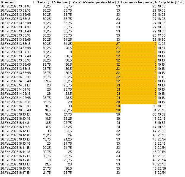

@ercolano Sorry ik heb net even zitten kijken en onderstaande grafiek toont eigenlijk hetzelfde als jouw tabel
Vlak voor de compressor uit gaat zie ik in de tabel aanvoer 33.75 bij een Doel van 33 niet aan de hand dus en hij loopt gewoon door tot opeens de T doel naar 27 schiet voor 1 minuut en dan omlaag naar 22 voor 1 minuut, dan weer terug naar 32 voor 1 minuut en dan omlaag naar 22 -> 20 en die status blijft dan zo voor de volgende 2 uur en dan gaat hij weer naar T doel van 30->31->32->33
Gedurende deze cyclus loopt de pomp op 1400rpm = 10.16l/m te snuffelen. Hieronder ook even als data tabel. let op ik heb een aantal regels verborgen om de tabel compact te maken.
Dit lijkt dus precies wat jij beschrijft dat hij niet over de veiligheid heen gaat maar dat de t doel omlaag gezet wordt door de WP waarop het systeem onmogelijk kan reageren. Op het moment dat dit gebeurd draait de pomp op 18l/m met een delta T van 3.5 (aanvoer 33,75 retour 30.25)dus vermogen op dat moment is (18*3.5*4.2)/60=4.41 kw afgifte en toch slaat hij af.
Als ik mijn afgifte systeem even als 1 radiator in de calculator van climate booster zet dan geeft dit bij 33.75-30.25 /20 een vermogen van 2.5kw (obv radiatoren die aan staan)
Komt dit dan doordat de thermostaat zegt dat hij even moet stoppen (kamer op temperatuur?) hij schiet zoals te zien is niet over de 2 graden boven doel tot het doel omlaag gezet wordt door de controller.

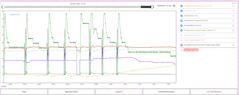

Afbeeldingslocatie: https://tweakers.net/i/zxVmYhZsUUZGIX6Y-k7dK3ccS48=/fit-in/4000x4000/filters:no_upscale():gifsicle():strip_exif()/f/image/0WMFmlNoEZS2WjD49WfKBymP.gif?f=user_large

Wat jij hier waarneemt is de PI logic. Met een H of J krijg ik dit incidenteel niet zonder de misfire dat inderdaad wel eens Compressor aan of uit schiet rondom de ruimte doeltemperatuur. Bij de K, L en M zijn de resultaten beter en kan ik pas over paar maanden je vertellen of foutloos werkt.
Heb je een H of J dan om dit te voorkomen een externe thermostaat inderdaad. Al zal een niet tweaker nooit problemen gaan ondervinden en hoe vaak slaat jouw koelkast niet aan of uit per dag? (Ja ik weet dat dit niet één op één vergelijkbaar is)
Je voorkomt het onnodig op en af schakelen van de compressor en je verminderd het waterpomp stroomverbruik. De hysterese vind ik zelf niet zo een probleem 😜👍
Mijn advies; Pak de netatmo aan/uit. Deze is draadloos en het relais sluit je op de externe thermostaat aansluitingen aan.

Wellicht dat ik scheel kijk, maar in jou log om 13:56:18 gaat de compressor uit en beginnen de Tdoel veranderingen. Dit is dus gevolg en niet oorzaak. Hij is niet 2 minuten te warm geweest. Waarom de compressor dan wel afslaat kan ik hier niet uit opmaken.

Wat me nu net pas opvalt is dat om 13:55:18 het debiet zakt van 18.03 naar 17.68 en 30s later naar 16.60l/m en dan om 13:56:18 wat @ercolano zegt sprint de compressor uit.
En precies op dat moment 13:55:18 is de kamer thermostaat voor het eerst op 20,5 graden maar dit heeft in het volgende event niet opgetreden dus dit lijkt er niets mee te maken te hebben.

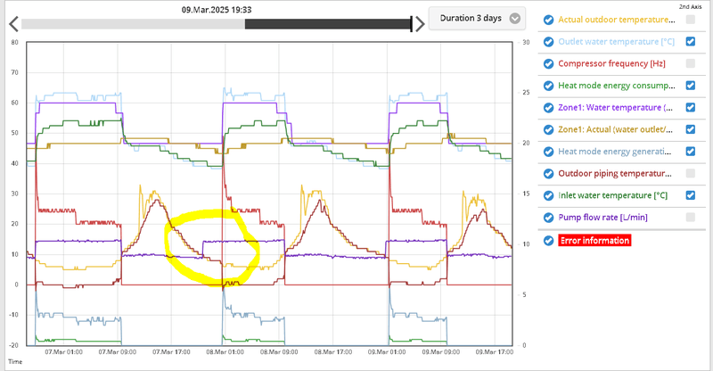

Ik zie als ik terug kijk 3 dagen dan zie ik heel vaak 2 pomp standen feitelijk 20 l/m of 10l/m en niet iets er tussen in en dit lijkt dus dat de pomp niet terug kan schalen naar een < 20l/m zonder dat de compressor uitgaat dat loopt niet zo lekker...
@ErikVers ik heb een 9kw J serie (zonder sww) Wat bedoel je met met : De Hysterese vind ik zelf niet zo een probleem?
Stuurt de netatmo vaker bij bij temperatuursveranderingen? panasonic lijkt dit vrij grof te doen (vergelijking met de nefit CT200h).

Er zijn verschillende manieren waarom de waterpomp terug kan gaan naar 10 lpm:
- Doordat de waterpomp in snuffelmode draait. De compressor is afgeslagen omdat Ta groter dan Tdoel + 2 geworden is. Dit kan dus komen omdat de Ta opgelopen is, of omdat de Tdoel verlaagd is (zoals de controller doet).
- Door de dT regeling van de waterpomp. De ingestelde dT is een eigenschap van de waterpomp regeling, hiermee geef je de waterpomp de mogelijkheid om na verloop van tijd terug te regelen. Dit doet de regeling als de huidige dT kleiner is dan de ingestelde dT. Het is geen garantie en er zitten een paar tijdsvertragingen in. Dit is het gedrag dat je als eerste beschrijft.

@Fantastic_fox Je logt om de 30s. Het cv-water doet er 5min over om van outlet weer naar inlet te komen bij een systeeminhoud van 50L en een flow van 10L/min. Ik denk dat de pana kabouters daar rekening mee houden. Jij ook?

Ik bedoel wat ik zeg: hysterese is het verschil tussen inschakel waarde en af schakel waarde.
Dus stel je stelt hem in op 21 dan gaat de Panasonic op 21,5 uit en op 20,5 weer aan. De hysterese is dan 0,5
De Netatmo kun je verder verfijnen en stel ik normaal dan in op 0,3 die is namelijk instelbaar en daarnaast kun je de netatmo gewoon op bijvoorbeeld 20,5 instellen in plaats van op enkel hele graden.

De pi logic ramt gewoon je target omlaag en de compressor gaat erna uit ivm “overshoot”. De volgorde in logging is denk ik niet accuraat genoeg om juiste volgorde weer te geven. Ik heb hierin geen twijfel.
Hoi frans nee geen rekening mee gehouden maar het lijkt erop of hij iets ziet wat ik over het hoofd zie de vertraging waarover jii spreek maar op welke manier heeft die invloed? In welke richting moet ik zoeken naar jouw mening?
APS QS1 en Y600 3*340w 38graden en 3*340w 20Graden alles naar het Oosten 92 graden. Zuid set sma sunnyboy 2100b 8*255w 38 graden 178graden zuid || Warmtepomp Panasonic MDC 9kw j-series enkel radiatoren maar lage temperaturen
  • Fantastic_fox
  • Laatst online: 16-10 13:29
Thorsd schreef op maandag 3 maart 2025 @ 14:03:
@Thorsd zijn onderstaand instelligen naar jouw mening juist en if hebben die er iets mee te maken?
De eerste redenen die jij beschrijft is me ondertussen bekend maar lijkt hier niet van toepassing in het voorbeeld wat ik eerder gaf.
Probleem blijft voor nu dus dat de pomp eigenlijk geen stand lijkt te kunnen qua debiet 20l/m vs snuffelstand 10l/m
Ik zou verwachten dat hij langere runs zou kunnen maken met een flow ergens er tussen in.
Sinds 12:00 maakt hij stook runs van 1 uur ket 1,5 uit tussendoor stille modus 3 staat aan vandaag

@ErikVers ik heb bij de stooklijn stellingen hem op direct 35 graden gezet echter dan stopt hij alsnog zie onderstaande.
Of moet hij in de systeem instellingen zone en sensor dan ook van kamersensor interne thermostaat naar kamersensor water temperatuur?
Nu is hij iig weer uitgeslagen door verlaagde doeltemperatuur (vanuit de thermostaat) op het moment van stoppen is de aanvoer 36,25 en target 35 dus de 2 graden logica is het niet lijkt het
Of is de 35 graden gewoon te hoog wellicht?

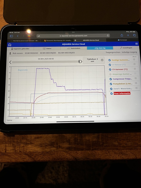

@ErikVers je plan lijkt te werken hij staat nu op water temperatuur 35 (bij mijn huidige stooklijn was dit 38 bij buitentemp van 1gr dus die lijkt te hoog te hebben gestaan) hij sprong net in de defrost na 1,5 uur super strak verwarmen…
Quiet mode staat uit dus hij kan zelf alles regelen zonder handrem. Compressor loopt nu constant op 40hz, alleen de pomp wil nog niet echt omlaag qua flow. Nog een paar retouren die te hoog zitten en een vasco design die ruis … maar dat komt door het ontwerp (nauwe doorgang).
Ik laat het zo eens even lopen en dan morgenvroeg eens kijken if het een Zweedse sauna is hierzo! Ik heb het vermoeden van wel wat mooi zou zijn dan zou de stooklijn wellicht nog verder omlaag kunnen….😎
Nu de vraag hoe ik dit strakke stookwerk voor elkaar krijg met de stooklijn ipv direct temperatuur van het water….🤔

@ErikVers misschien ben ik nog wat voorbaring maar dit lijkt te werken als een zonnetje, afgelopen nacht alleen een aantal onderbrekingen voor defrosts maar verder loopt hij super constant, en sinds 09:30 geen defrosts meer maar constant aan en ik zie voor het eerst een run van bijna 4h+ waarbij zowel compressor vermogen, debiet en vermogen constant op een laag niveau draaien.
Wat ik me wel afvraag is hoe dit nu gaat werken met een Netatmo thermostaat? Die gaat of aan of uit sturen, als hij aan stuurt dan maakt de WP de temperatuur van de target uit de stooklijn? en als die stooklijn maar laag genoeg staat (als in goed ingesteld is) dan moet hij hiermee lange runs kunnen maken, waarbij de thermostaat als temperatuur 20.3+ is stop zegt en bij 19.7 weer aan gaat. En gaat de compressor en debiet dan wel nog kunnen terugmoduleren zoals nu in het plaatje gebeurd?
Mijn aanname is dat de modulatie door de controller wordt gedaan maar dit hoeft natuurlijk niet als die door de unit zelf gedaan wordt dan is de modulatie er dus nog steeds en zegt de netatmo alleen maar of hij aan en uit mag....
Sorry voor weer zo'n betoog maar wil het gewoon snappen ipv een maar een truukje doen :-)
Even iets wat ik me nu afvraag is of het probleem wat ik gisteren zag niet mogelijk wordt veroorzaakt door een te hoge stooklijn? Ik stook nu op dit moment met buiten temp 11 graden een water temperatuur van 34 graden. en hiermee blijft de woningtemperatuur alleen maar verder oplopen.
Dit is trouwens echt een goede meting om een snel beeld te krijgen van wat je stooklijn ongeveer moet zijn...

Mooi om te vernemen dat het werkt zoals ik had verwacht, voor de rest van je verhaal. Ik zou zeggen schaf het aan en test het in de praktijk!

Ik ben op vakantie maar zie iets geks met mijn 5J warmtepomp. Hij lijkt zichzelf gisteravond uitgezet te hebben (Operation ging om iets voor 22:00 naar Off), en is vervolgens 's nachts volle bak op de Backup Heater gaan verwarmen. De compressor is helemaal niet aangeslagen. Ik zie online geen errors dus begrijp niet waar dit gedrag vandaan komt...
Afbeeldingslocatie: https://tweakers.net/i/6b3JMrx5k4WccJoagIAAhCIizVs=/800x/filters:strip_exif()/f/image/YIoxSTAxrWy5bxVdLWRIvc9W.png?f=fotoalbum_large
Afbeeldingslocatie: https://tweakers.net/i/rfwT4WzfyrRg9YhLC8BOlY-ZBCg=/800x/filters:strip_exif()/f/image/YU256Wj4XOLmMB3SQXUBYX1o.png?f=fotoalbum_large
  • FransvWoerkom
  • Registratie: Maart 2018
  • Laatst online: 15:50
Knopsje schreef op donderdag 27 maart 2025 @ 09:28:
Het zal bij die lage buitentemperatuur met de vorstbeveiliging te maken hebben. Wat heeft je vakantie ermee te maken? Had je de vakantietimer aan gezet en zoja met welke instellingen?
  • Knopsje
  • Laatst online: 09:05
FransvWoerkom schreef op donderdag 27 maart 2025 @ 12:29:
Vakantie had er niks mee te maken, was meer dat ik op afstand ben en dus niet de instellingen op de controller kon controleren.
Probleem gevonden: ik gebruik de Aquarea Smart Cloud integratie in Home Assistant en die heeft een 'Force Heater' switch. Die stond sinds gisteravond ineens aan, zal ik zelf wel met mijn dikke vingers zijn geweest |:(
