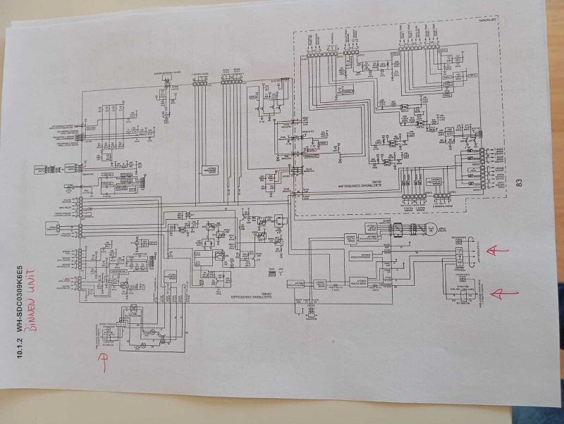

Ik heb een vraag over het elektrisch aansluiten van een KIT WH-SDC0309k3E5 binnenunit en de WH-UDZ07kE5 buitenunit.
Deze set wordt eerdaags bij mij aangelegd maar een deel van het "graafwerk" en leidingtrekken doe ik op voorhand zelf.
Nu zie ik in het servicemanual dat er op de binnenunit een powersupply 1 en powersupply 2 zit.
Ik vraag me af welke ik daarvan later moet laten aansluiten of misschien allebei, dan moet ik namelijk een dubbele kabel trekken.
Het maakt ook uit welke zekeringautomaat ik alvast in de zekeringkast moet plaatsen.
Zoals ik het verder zie wordt de buitenunit bekrachtigd via 4 aderig vanuit de binnenunit en niet apart vanuit de zekeringkast. Klopt dat ?
Wees gerust, ik ga dit niet zelf aansluiten. Ik wil alleen zorgen dat de juiste spullen tijdig op de juiste plek liggen.Afbeeldingslocatie: https://tweakers.net/i/S51R9mtxLwb2NcWOqzCX2ryCq_w=/800x/filters:strip_icc():strip_exif()/f/image/u65nqZW6ysxvQmBGMKLmEtns.jpg?f=fotoalbum_large
Afbeeldingslocatie: https://tweakers.net/i/EBkUfumEHvNq8rJzSgGJVZbxlR4=/x800/filters:strip_icc():strip_exif()/f/image/vqtGvBSRKm8oQ4P1WYrHpQjR.jpg?f=fotoalbum_large
Afbeeldingslocatie: https://tweakers.net/i/_hMGpgn2s4fCjcDd1W-4p-SK4Zw=/x800/filters:strip_icc():strip_exif()/f/image/M7LqG7F9e4Yfa1lxbwJZ4S9Z.jpg?f=fotoalbum_large
[ Voor 40% gewijzigd door Arretje op 03-04-2025 16:41 ]

Er gaan inderdaad 2 kabels vanuit je meterkast naar de binnenunit. De voeding die daar blijft, is voor de electronica, circulatiepomp en backup heater. De tweede gaat met de toevoeging van een vierde zwarte ader van de binnenunit naar de buitenunit. Die is voornamelijk voor voeding van de compressor, maar via die vierde ader (zwart) en de nul (blauw) voor communicatie tussen beide units.
In de groepenkast monteer je dus 2 aardlekautomaten (16A, 30mA) en daar vandaan gaan twee 3-aderige kabels (bruin-blauw-geel/groen) naar de binnen-unit. Van de binnenunit gaat dus een 4-aderige (bruin-zwart-blauw-geel/groen) kabel naar de buitenunit.

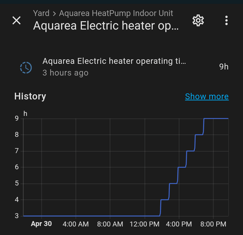

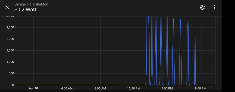

Ik heb vandaag mijn DHW vat vol laten lopen en een run gedaan om deze op te warmen en ook gelijk een legionella run (als test) en dit ging allemaal soepel tot mijn externe element hierbij ingeschakeld moest gaan worden.
Dit element is direct aangesloten op de booster heater terminals en ik heb de OLP contacten gebridged met een draadje (er zit nog een droogkook beveiliging in het element die is hoog afgesteld momenteel voor de eerste run/test).
Echter is de heater niet aangegaan (gezien het stroomverbruik van de s0 meter aan de Heishamon.
Vervolgens heb ik de multimeter gepakt en is er ook echt geen stroom op de terminals van de booster heater (in de tank). De interne heater even geprobeerd, die gaat gelijk aan.
Vervolgens heb ik hem teruggezet naar de externe heater, en weer niks. Terwijl het icoontje en de heishamon aangeven dat de externe heater "hot" zou moeten zijn. Weer meet ik geen stroom op de heater in de tank.
Vervolgens ben ik het Maintenance menu in gedoken en heb ik daar in de actuator check de booster heater aangezet. De heater ging direct aan en ik kon ook 240v meten op de terminals van de heater. Ik zie vast iets over het hoofd maar ik weet niet wat, kan iemand mij de juiste richting op helpen?
Ik heb de tijd bij de externe heater op 2 uur gezet en ik begrijp als ik dit topic goed lees dat dat de maximale tijd is dat hij aan mag staan per run (en geen delay tijd) de service manual is hier niet super duidelijk in (of ik lees het niet goed).
Bedankt voor de hulp :)
Verder valt in de Heishamon nog het volgende op, de heater staat wel op hot maar de teller blijft op 0h staan. Afbeeldingslocatie: https://tweakers.net/i/BA0_4YsCaCP_sBXgOgzg4lXKNRI=/fit-in/4000x4000/filters:no_upscale():strip_exif()/f/image/zFhRXuHvPx8U0t4eQ59jWHsz.png?f=user_large
[ Voor 9% gewijzigd door Update94 op 29-04-2025 17:54 ]

Zowel aan installateur als aan gebruikerskant moet je wat instellen mbt de heater. En de boiler verhitten met het element van de wp is volgens mij internal heater
  • Update94
  • Laatst online: 16:08
Ik heb geprobeerd de aanpassingen aan beide kanten te maken, en ik zou dus graag de booster heater, dus die in de tank gebruiken. Mijn settings reflecteren dit op het moment geloof ik (alles op booster heater en dhw enabled) maar toch gaat de booster heater niet aan op external, en wel op internal bij DHW productie.
  • Update94
Ik heb geen idee waarom, maar inmiddels wil hij het externe element wel inschakelen :) en lijkt alles naar behoren te werken.
[ Voor 6% gewijzigd door Update94 op 29-04-2025 18:19 ]

Vandaag weer een sterilisatie run gedaan, de tank heater heeft wel aangestaan (volgens de pomp de hele tijd) maar volgens de s0 meter maar een deel van de tijd, de 60 graden is ook niet bereikt.
Heeft iemand hier suggesties/tips voor? Als het element aan is volgens de wp, maar uit volgens de s0 meter, meet ik 0 volt op de contacten van het element dus de warmtepomp voorziet het element dan niet van stroom.

  • dlrozendaal
  • Laatst online: 18:29
Update94 schreef op woensdag 30 april 2025 @ 21:59:
Ik heb helaas hetzelfde probleem en ben er nog niet achter wat de oplossing is. De interne heater werkt en ik kan ook de externe heater aanzetten in het maintenance menu. Maar de externe heater wordt niet aangezet ondanks een sterilisation schema of met de HeishaMon "force sterilisation".
Morgen ga ik nog eens wat opties proberen (negatieve energieprijs van 13:00 tot 14:00). Zou dit graag werkend willen hebben.
Dit heeft wel even gewerkt in december, toen ik alles voor het eerst had aangesloten.

Vandaag is het wel gelukt, volgens de planning/kalender van de pomp.

Wat zijn die pieken voor 8:00 uur gisteravond? Ik neem aan dat je met S0 2 een kWh meter op Power Supply 2 bedoelt. Zijn dat pogingen tot sterilisatie of de BU heater?

FransvWoerkom schreef op donderdag 1 mei 2025 @ 19:49:
Een poging tot sterilisatie die niet is gelukt toen, maar nu wel. ik heb eigenlijk nu nog steeds niet scherp waarom het element zich toen zo gedroeg.
  • FransvWoerkom
  • Registratie: Maart 2018
  • Laatst online: 09-11 10:19
Update94 schreef op vrijdag 2 mei 2025 @ 10:58:
Ik denk dat de ingebouwde thermostaat van de tank te laag staat en door de hysterese wil die misschien wel tot 70°, maar pas vanaf 45°. Zit er een gebruiksaanwijzing bij die tank/thermostaat? Er zit waarschijnlijk ook nog een droogkookbeveiliging in, maar die staat meestal boven 90°.
  • Update94
FransvWoerkom schreef op vrijdag 2 mei 2025 @ 19:44:
Ik had/heb deze voor de eerste run op maximaal gezet met het idee dat ik hem dan terug zou draaien als het water 65 graden is (je hoort hem klikken).
Ik weet niet wat er die eerste run precies mis ging maar nu gaat het goed en dat is zo gebleven. Wellicht dat het met de maximale runtime van het element te maken had die stond op 90 minuten en heb ik nu naar 3 uur gezet.
De gebruiksaanwijzing van het element is heel beknopt daar staat geen hysterese op. Zondag doe ik weer een sterilisatie run (ik ben van plan die wekelijks op zondagen te doen).
Wat ook nog kan, ik heb 3 plekken waar in de temperatuur sensor in de tank kan steken, hij zat eerst in het midden en nu heb ik hem onderin gedaan dichter bij het element.
  • FransvWoerkom
Update94 schreef op zaterdag 3 mei 2025 @ 10:33:
Onderin is waar normaal het koude water binnenkomt. Dan zal de wp dus bij elke keer handen wassen met warm water de tank gaan opwarmen. Dichter bij het element betekent ook dat de anti-legionella run snel stopt en even later weer begint omdat dan het hete water is opgestegen. Zie eerdere discussies over de beste plaats van de sensor.
  • Update94
Bedankt @FransvWoerkom :). Mijn eerste gedachtegang was juist hoe lager de sensor hoe groter de kans dat de hele tank echt 65 graden is omdat ik vooral dacht dat het warme water redelijk snel op zou stijgen. Ik wil de discussie verder niet heropenen dus ik ga het nalezen.

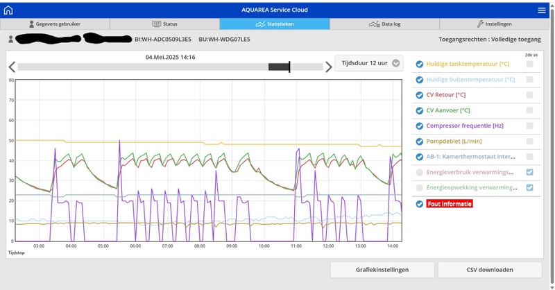

Goedenavond allemaal,
Ik heb onlangs een Generatie L all-in-one (WH-WDG07LE5 + WH-ADC0509L3E5) laten plaatsen.
Nu vroeg ik mij af of er ergens goed beschreven staat wat de instellingen in de service cloud precies doen. Concrete instellingen waarvan ik het zou willen weten staan rood omcirkeld in de afbeelding. Maar uiteraard zou het fijn zijn als alles ergens beschreven staat en ik dat eens zou kunnen bestuderen.

  • ASW1
  • Laatst online: 20:58
Ik heb een 7J monoblock en een woning met 3 bouwlagen waar de temperatuur door zoninstraling op de bovenste verdiepingen nogal oploopt en de BG vrij koel is.
Ik dacht eraan om, zonder dat het warmtepompdeel verder wat doet de water/cv-pomp van de Pana zachtjes te laten lopen zodat de temperatuur in de woning wat gelijkmatiger verdeeld wordt door het afgiftesysteem.
Hoe zou ik dat het beste kunnen doen, afgezien van of dit idee überhaupt gaat werken Zit al te kijken naar de service mode maar ik begrijp de tabel met pompsnelheden ook niet, die staat nu op 0x96

Joris273 schreef op zondag 4 mei 2025 @ 18:41:
Met vriendelijke groet en bij voorbaat dank,
Joris
staat in de service manual.
Dit gaat over sturen op watertemperatuur.
dus:
- wat moet ie zijn
- bij hoeveel onder doel met je wp aan
- tot welke buitentemperatuur moet de verwarming werken
etc
  • Joris273
  • Laatst online: 04-07 10:05
BarryH schreef op zondag 4 mei 2025 @ 22:07:
dus:
- wat moet ie zijn
etc
Dank.
Die heb ik gevonden en gelezen. Daaruit wordt wel duidelijk wat er moet worden ingesteld om te sturen op watertemperatuur.
Maar hoe de interne room thermostaat hier dan in meedoet, blijft onduidelijk: Aanvoertemperatuur= ingestelde temperatuur + Heating room temperature PI control logic (??wat is dat dan en hoe speelt AAN en UIT van de thermostaat dan een rol??)
Wat meer context: Ik heb de all-in-one unit gekoppeld aan 3 stuks conventionele radiatoren (samen met het interne expansievat zeker meer dan 25L water inhoud), geen buffervat. De controller hangt in de woonkamer en heb ik ingesteld als interne thermostaat. In het plaatje het gedrag van mijn warmtepomp. Ik zou graag willen dat de waterpomp alleen pompt als er warmte nodig is. En het zou ook mooi zijn als de warmtepomp wat langere runs maakt.
Overigens wordt de op de controller ingestelde temperatuur keurig gevolgd.

  • FransvWoerkom
Joris273 schreef op maandag 5 mei 2025 @ 08:27:
Dank.
Dat laatste, daar gaat het natuurlijk om.
Er zijn een paar thermostaten bij de pana ingebouwd of aan te sluiten:
De belangrijkste is in feite de thermostaat die de aanvoertemperatuur (Ta) regelt. De sensor zit in de pana, de software in de pana en het setpoint kan op verschillende manieren worden ingesteld: direct op de controller of weekschema of indirect door weersafhankelijke regeling met als sensor de ingebouwde of externe buitensensor en als algoritme de stooklijn (compensation curve). Dat setpoint kan middels controller of weekschema +/- 5° verschoven worden. Bij gebruik van de Interne Thermostaat met sensor in de controller of een losse kamersensor wordt dat verschuiven automatisch gedaan door de zogenaamde PI Control: als het op de Interne Thermostaat ingestelde setpoint van de kamertemperatuur te snel of te traag of helemaal niet wordt gehaald, verschuift het setpoint van de Ta regeling. Handmatig verschuiven van het setpoint van de Ta is dan niet meer mogelijk.
Naast de Interne kamer thermostaat kunnen ook Externe thermostaten worden aangesloten. Dat zijn klassieke tweepuntsthermostaten uit het gasketel tijdperk met een aan-uit contact dat 230V kan hebben, aangesloten met 230V kabel op Room Thermostat (CN2) of klassieke thermostaten met laagspanningsbekabeling op External Control (CN4). Bij de laatste wordt de hele warmtepomp uitgeschakeld, dus ongeschikt als ook een sww tank is aangesloten.
Voordeel van de Interne kamerthermostaat zijn de prijs (gratis), dat geen extra bekabeling nodig is en dat je met goed ingestelde weersafhankelijke regeling van de Ta nergens aan hoeft te komen gedurende het hele stookseizoen. Nadeel is dat je niet kunt ingrijpen in de Ta regeling en dat je op de "thermostaat" de temperatuur in hele graden (dus geen cijfers achter de komma) kunt instellen en aflezen.
  • Joris273
FransvWoerkom schreef op dinsdag 6 mei 2025 @ 13:37:
Begrijp ik goed dat de controller die bij mij in de woonkamer hangt (die standaard bij de Panasonic wordt geleverd), op basis van eigen logica, de in bijgevoegd plaatje omcirkelde temperatuur instelt/wijzigt?
Het lijkt erop dat ik dat ook in de grafieken zie als ik "zone1 watertemperatuur (doel)" laat weergeven.
Hoe zit het dan met de waterpomp, kan ik die laten stoppen als er geen warmte wordt geleverd?

  • FransvWoerkom
Joris273 schreef op dinsdag 6 mei 2025 @ 17:22:
[Afbeelding] als er geen warmtevraag is?
De watertemperatuur zone1 stel je via de controller of servicecloud op 40° in. Je ziet die temperatuur op het display en je kunt hem daar wijzigen door plussen of minnen. Maar de keuze van een kamerthermostaat stel je elders in, onder installer>Systeem>zone en sensor. Als je daar de Interne Thermostaat kiest, zie je in het display de kamertemperatuur in plaats van de watertemperatuur en kun je daar de gewenste kamertemperatuur wijzigen. Je ziet in het display dan niet meer de watertemperatuur en je kunt die op het display ook niet meer wijzigen. Dat doet dan de PI control.
Ik zou de watertemperatuur ook niet op Direct zetten, maar op Stooklijn en die stooklijn handig instellen. Daar gaat nog wel een stookseizoen overheen, dus haast je niet.
Zonder thermostaat blijft de circulatiepomp lopen. Alleen als de thermostaat de warmtepomp stopt, stopt naast de compressor ook de circulatiepomp. Zonder thermostaat, dus alleen een gewenste Ta, kan de pana zonder circulatie ook de Ta niet meten.
  • Joris273
FransvWoerkom schreef op dinsdag 6 mei 2025 @ 18:24:
Klopt. Zo heb ik het ook ingesteld.
Die stooklijn wilde ik als volgende stap uitvoeren. Ik had de bedoeling om eerst met "Direct" een beetje door te krijgen wat de warmtepomp doet met verschillende instellingen.
Snap ik. Maar ik heb de meegeleverde controller toch ingesteld als thermostaat? Dan zou ik verwachten dat die, als er geen warmtevraag meer is, de pomp kan uitschakelen (?). Maar bij mij draait de waterpomp 24u door.
  • FransvWoerkom
Joris273 schreef op dinsdag 6 mei 2025 @ 18:46:
Ik weet niet of je de Interne Thermostaat hebt gekozen en waar die op staat ingesteld. Kijk eens onder de installateursinstellingen onder systeem en kijk eens op de controller of daar midden onderaan het symbooltje voor de interne thermostaat staat. Je hebt toch geen 2-zone systeem of buffervat? Vermoedelijk gaat de compressor uit omdat de ingestelde Ta wordt overschreden. Dat het netjes 21-22° blijft, kan toeval zijn.
In de SM staat het volgende onbegrijpelijks:
 If there is no error indication, the water pump shall be continuously running.
 The water pump will remain ON when compressor OFF due to thermostat OFF setting is reached.
 Water pump will OFF when room thermo OR tank thermo OR buffer tank thermo OFF.
 Water pump will delay 30 seconds to turn OFF when request to OFF except during anti-freeze deice
activate or air purge mode.
In de status pagina van de Service Cloud zie je of de Thermo(staat) aan of uit is. Dan moet ook de waterpomp uit zijn.
P.S. En o ja, op de L-serie kunnen 2 controllers worden aangesloten. Die moeten dan wel netjes bij de pana worden aangemeld. Zie de service manual blz 109:
