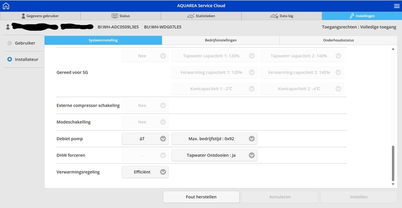

FransvWoerkom schreef op dinsdag 6 mei 2025 @ 21:13:
Ik weet niet of je de Interne Thermostaat hebt gekozen en waar die op staat ingesteld. Kijk eens onder de installateursinstellingen onder systeem en kijk eens op de controller of daar midden onderaan het symbooltje voor de interne thermostaat staat.
Ik heb niet altijd toegang tot de lokatie waar de warmtepomp staat, dus ik configureer hem via de Service cloud.
Voor deze gelegenheid ben ik er naartoe gereden en ja, het symbooltje op de controller staat op Interne Thermostaat. Ook heb ik in de Service Cloud onder systeeminstelling, Zone&sensor gekozen voor kamersensor: Interne Thermostaat.
Ik denk trouwens dat in de grafiek hieronder, één van de twee rode lijnen is Zone1:watertemperatuur (doel), goed te zien is hoe de PI logica in de controller de Ta bijsteld op basis van de kamertemperatuur.
Je hebt toch geen 2-zone systeem of buffervat?
Nee, ik heb geen 2-zone systeem en ook geen buffervat
Vermoedelijk gaat de compressor uit omdat de ingestelde Ta wordt overschreden. Dat het netjes 21-22° blijft, kan toeval zijn.
Zie de grafiek hieronder, dat betwijfel ik.
In de status pagina van de Service Cloud zie je of de Thermo(staat) aan of uit is. Dan moet ook de waterpomp uit zijn.
Die thermo(staat) is uit terwijl de pomp nog steeds draait.
Ik ben redelijk tevreden met de lengte van de runs die de warmtepomp nu maakt om de kamertemperatuur op de ingestelde waarde te houden.
Wel zou ik graag de waterpomp uit willen hebben als de thermo(staat) uit staat. Ik heb het idee dat ik wat moet doen met de instellingen "Verwarming aan deltaT van ingestelde temp:XX" en "Verwarming uit deltaT van ingestelde temp:XX". Zie het tweede plaatje.
Of met "Debiet pomp": op deltaT (wat ie nu staat) of op Max. bedrijfstijd, in het derde plaatje...
Iemand suggesties?

Goedenavond,
Ik heb mijn warmtepomp ingesteld op stooklijn. Nu kan ik daaronder een aantal instellingen doen, zie de screenprint. Het rood-omcirkelde is voor het electrische verwarmings-element (volgens mij...) Weet iemand waarvoor de andere(n) instellingen (geel, groen en blauw omcirkeld) zijn, wat doen die?
Panasonic heeft ook een demo-service-cloud. De onderste rij instellingen (geel en groen) vind ik daar bijvoorbeeld niet terug.
Afbeeldingslocatie: https://tweakers.net/i/zLJq-4oqfQEMEiSdt6OW_1xywXo=/800x/filters:gifsicle():strip_exif()/f/image/ZIE2MJrO6Ddl4s0yXfVx7BbU.gif?f=fotoalbum_large
  • FransvWoerkom
  • Registratie: Maart 2018
  • Laatst online: 09-11 10:19
Joris273 schreef op woensdag 28 mei 2025 @ 17:42:
Goedenavond,
Je hebt ofwel iemand nodig die ook een L-serie pana heeft ofwel de Service Manual waar op blz 188ev de Installer Setup>Operation staat plus de Service Cloud in het Engels. Door in de Service Manual verder te zoeken op trefwoorden, vind je misschien wat ze bedoelen.
Vertalingen naar het Nederlands zijn vaak verwarrend of onjuist en de Service Manual bestaat alleen in het Engels. Ik kan je verder niet helpen want in mijn Service Cloud zie ik alleen mijn H-serie en daar staan andere dingen onder die stooklijn. Ik denk dat die vertraging typisch bij de L-serie hoort.
  • cerebrum
Goedenavond,
In het Engels is het iets duidelijker. Je ziet in ieder geval het verschil tussen heating en heater (backup element).
Blauw is het (maximale) verschil tussen aanvoer- en retourtemperatuur. Deze gebruikt de WP om de flow te bepalen.
De eerste rode is de buitentemperatuur waarbij verwarmingsfunctie wordt uitgeschakeld (bij mij boven de 18).
De tweede rode is de buitentemperatuur waaronder het backup element mag worden aangesproken.
De drie daaronder geven aan dat als de Taanvoer gedurende <delay time> niet binnen <heater-on-dT> komt wordt het backup element ingeschakeld. Als Taanvoer binnen <heater-off-dT> komt gaat de backup heater weer uit.
Afbeeldingslocatie: https://tweakers.net/i/cH-PSwqRxoTp1p77CH8F9ixPBUQ=/800x/filters:strip_exif()/f/image/TxCbTyhRcm5L0I8SnSjYUpmc.png?f=fotoalbum_large

Goedemorgen cerebrum en FransvWoerkom,
Dank voor jullie reactie.
Dus eigenlijk alleen de blauwe en eerste rode zijn relevant voor de van-dag-tot-dag regeling? De anderen zijn voor het electrische verwarmingselement dat wat mij betreft alleen voor noodgevallen (dregende bevriezing van de unit) nodig is?
Voorts had ik in mijn post niet vermeld dat ik de controller in de woonkamer heb hangen en ingesteld als interne thermostaat.

Joris273 schreef op zondag 1 juni 2025 @ 10:18:
Ja precies, alles waar "heater" staat is voor de elektrische bijverwarming. Deze is niet alleen om bevriezing tegen te gaan, maar wordt onder bepaalde omstandigheden ook bij een defrost gebruikt en kan ook gebruikt worden als de compressor wat vermogen tekort komt. Voor dat laatste zijn de 4 "heater" instellingen.

  • Draakje5
  • Laatst online: 10:55
En met deze instellingen gaat ie toch nog 14grd water door de leidingen sturen. :S terwijl mijn settings 18 zijn.
Afbeeldingslocatie: https://tweakers.net/i/C9n6KfeURioo8TOKw7ETJDrD4DI=/800x/filters:strip_icc():strip_exif()/f/image/snGJWIGcZffp2ApLZXgUJ6Mo.jpg?f=fotoalbum_large

  • jurjen_g
  • Laatst online: 11-11 23:51
Draakje5 schreef op zondag 22 juni 2025 @ 14:53:
Welke delta T hanteer je nu dan? Ik heb die op 2 staan, dan slaat de wp af bij ta/tr 16-18 als ik de direct temp op 19 zet. Dus hij schiet sowieso nog wat door inderdaad. Als hij echt heel snel naar 15 graden gaat, kan er te weinig afgifte zijn, zie ook opmerkingen van @FransvWoerkom in het andere topic.
  • Draakje5
jurjen_g schreef op zondag 22 juni 2025 @ 15:07:
Delta T is 5, heb ik niet aan gezeten. Beter wat lager zetten dus als ik geen 14grd water wil?
  • jurjen_g
Draakje5 schreef op zondag 22 juni 2025 @ 15:15:
Ik heb eerlijk gezegd geen kennis van of dat perse kleiner moet, maar proberen kan geen kwaad zeg ik altijd. Mijn beredenering: niet condenserend koelen leidt tot slechts beperkte afgifte. Wp moet dus niet veel.vermogen geven. Lage.delta t is naar mijn gevoel lager wp vermogen. Maar er zitten heel veel kabouters in de warmtepomp dus of dit gevoel ergens op.slat durf ik niet te zeggen.
Daarnaast weet ik ook niet of de wp de TA of de TR als referentie neemt bij de temperatuur instelling direct. Als.het TR is, is het logisch dat de TA in no time naar 15 rent. Anderen weten dit vast wel.

  • FransvWoerkom
Je moet altijd het boekje of de sm erbij pakken, zelfs of zeker als ik iets beweer. Ik vergat de tussenstap "Stooklijn koelen". Nu staat het er wel. Zoals altijd is de Engelse versie duidelijker.
Waarschijnlijk haalt hij bij minimale flow die deltaT van 5° niet. Overigens is de gemiddelde watertemperatuur dus geen 14 maar 16,5° (gemiddelde van aanvoer en retour). De temperatuur van het vloeroppervlak is vast nog hoger.

Je moet gewoon geen delta T kiezen. Als je stooklijn of direct kiest, kiest de pana zelf een geschikte flow. Welke delta T daar dan uit komt, hangt van de temperatuur van de vloer af.
Die metertjes hebben een nauwkeurigheid van +/- 2°. Weet je trouwens zeker dat die zoneventielen open staan? Anders dan bij verwarmen moeten ze nu open als het te warm is in de betreffende zone.

  • Bucephalus
  • Laatst online: 27-08 21:31
Misschien snap ik iets niet, maar wanneer het SWW verwarmt wordt bij mij is een beetje raadselachtig.
Ik heb de temp van het SWW van 1200-1700 uur op 44 graden, de rest van de tijd op 40 graden, op maandag de sterilisatie run.
op dit moment is de gewenste temperatuur dus 44, de gemeten temperatuur die weergegeven wordt is 38. De schakel differentiatie staat op -5. Hij slaat echter niet aan om het SWW te gaan verwarmen. Is afgelopen week al eerder gebeurd, en bij niet forceren gaat het SWW pas verwarmt worden als de temp in de boiler nog verder gezakt is naar 37 of 36 graden.
Heb zojuist de weektimer aangepast en alles 2 graden hoger gezet (46 en 42 dus), maar in de service cloud staat nog ingestelde temp op 44. zal wel even duren voordat het overal doorgekomen is.
Hoofdvraag is eigenlijk waarom het SWW niet verwarmd wordt als de temp 6 graden lager is dan gewenst en de schakel differentiatie op -5 ingesteld staat.

Bucephalus schreef op woensdag 9 juli 2025 @ 16:22:
Ik heb de gewenste temperatuur op 52 en de differentie op -8°. Hij start met opwarmen als de temperatuur van 43 naar 42° zakt en warmt dan op tot 52 en schiet door tot 53°. De tanktemperatuur zakt dus 2° verder dan de ingestelde differentie en hij verwarmt dus een graad hoger dan ingesteld. Dat doorschieten aan de bovenkant kan natuurlijk aan mijn tank en de plaats van de sensor liggen. Ik ben met deze instelling zeer tevreden.
De door de installateur ingestelde temperatuur (op de controller of in de service cloud) geldt als je als gebruiker geen temperatuur instelt, maar op het snelmenu "nu tank verwarmen" kiest. Als je het als gebruiker anders wil, dan kun je dat op de controller in het rechter scherm, in de cloud of in de timer instellen.
Je moet in het algemeen bij de aquarea temperaturen met een korrel zout nemen. Meestal zout van 2°.

FransvWoerkom schreef op woensdag 9 juli 2025 @ 20:19:
Nou, na een nachtje afwachten is de temperatuur in de boiler gezakt naar 33-34 graden, bij ingestelde 42 graden en schakel differentiatie van -5. Kan er ergens anders nog een foute instelling zijn? Modus staat op verwarmen +tank. Tankverwarming (elektrisch element?) uit. Weektimer ingesteld op de controller, in de comfort cloud app staat het vinkje van de weektimer uit. Icoontje weektimer wordt wel weergegeven op de controller, dus die zou gewoon actief moeten zijn. 7kw all-in-one K serie
  • FransvWoerkom
Het icoontje van de weektimer moet ook een underscore/streepje er onder hebben anders is de weektimer niet actief. In het snelmenu (knop linksonder) staat dan een doorgetrokken lijn onder het symbool, anders een stippellijntje.
Op het statusscherm van de Service Cloud moet je kunnen zien of de 3-wegklep in de stand tank is gestuurd. Dat kun je ook in de grafiek zien. En uiteindelijk kan ook nog een draadje van de 3-wegklep los zijn of de klep zelf vast zitten.
Ik gebruikte nooit de smart cloud weektimer en aan de comfort cloud ben ik nooit begonnen. Afgelopen maandag was bij mij ineens de weektimer geheel gewist. Eerst verdacht ik een weinig gebruikte laptop waarop misschien nog een tabblad open stond, maar nu verdenk ik Panasonic van ongevraagde en onaangekondigde experimenten of fouten.

@Bucephalus
Ik zie nu dat je een K-serie wp hebt. Die heeft smart dhw. Staat hij op smart of standard tankverwarming? En bij smart, heb je dan het tijdvak dat hij mag opwarmen goed ingesteld? De default is tussen 20:00 en 5:00 uur. Zie par. 16.17 van de Service Manual
  • Bucephalus
@blb4 Ja, hij staat aan. Met dhw forceren gaat ie gewoon staan draaien. alleen dan idd wel met een overshoot naar 50 graden.
@FransvWoerkom DHW staat op standaard, niet op smart. Weektimer gecheckt, staat een ononderbroken streep onder. Wel een keer uit en weer actief gezet.
Even een paar screenshots uit de servicecloud. misschien is het iets heel simpels wat ik over het hoofd zie.
Afbeeldingslocatie: https://tweakers.net/i/_i-j_xPC9sEEiSyQ09b0dMj0Qyg=/800x/filters:strip_icc():strip_exif()/f/image/AzAVVQs2y1J2vsY7Ww5VvAyb.jpg?f=fotoalbum_large
Afbeeldingslocatie: https://tweakers.net/i/NT53JZM4voCT8M0hzl2ajllzjfo=/800x/filters:strip_icc():strip_exif()/f/image/FxEFmY5Wjo3nVi6ISNEd7vEM.jpg?f=fotoalbum_large
Afbeeldingslocatie: https://tweakers.net/i/xlM-5upUOiuBeuFLTC5QMG7nMjM=/800x/filters:strip_icc():strip_exif()/f/image/Rxfdq9BG2TicXfuoATJMr2YO.jpg?f=fotoalbum_large
Afbeeldingslocatie: https://tweakers.net/i/C4YH6CyNv2MXtm0r34LDSEja-_I=/800x/filters:strip_icc():strip_exif()/f/image/n9ZkXYnYUdEkMP0Wbe7TaK3F.jpg?f=fotoalbum_large
Edit: nu bij instellingen --> gebruiker de "ruimteverwarming" en "tankverwarming" op aan gezet, en warempel, hij gaat het dhw verwarmen. Ik was in de veronderstelling dat met de modus verw. + tank deze al aan stonden, en dat deze instellingen voor het elektrisch element was? Daar gebruiken ze in het statusscherm dezelfde terminologie voor, maar daar staan beide nu op uit. :S
[ Voor 8% gewijzigd door Bucephalus op 11-07-2025 17:11 ]

Dat W,tapwatercapaciteit : Variabel zou in de Service Manual deze kunnen zijn:
Afbeeldingslocatie: https://tweakers.net/i/uZzmTeyGgkhQzhA8GS4XIjSxUoo=/fit-in/4000x4000/filters:no_upscale():strip_exif()/f/image/q3HtcXOMu7b53sKHcaMzuBXQ.png?f=user_large
Zet die eens op Standaard en kijken wat hij doet.

Bucephalus schreef op vrijdag 11 juli 2025 @ 16:26:
Waar had je die modus verw. + tank dan aan gezet?
  • Bucephalus
FransvWoerkom schreef op vrijdag 11 juli 2025 @ 18:01:
Gewoon op de controller, linker pijltje, omhoog tot kraan icoontje en zonnetje zichtbaar waren.
