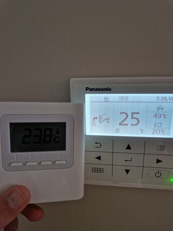

  • Draakje5
  • Laatst online: 19:46
Ik, en meerdere bewoners van nieuw woningen met Panasonic Aquarea Warmtepomp, merken dat de temperatuur in de woning ongeveer 1 graad hoger wordt aangegeven dan wat deze daadwerkelijk is.
Gemeten met diverse andere apparatuur.
Nu gaf de installateur laatst een keer aan dat zoiets aan te passen of in te regelen is.
Heeft iemand daar meer informatie over en klinkt dit bekend? Ik kan namelijk niks vinden in de handleiding.
  • bbbrumbrum
Draakje5 schreef op dinsdag 6 augustus 2024 @ 14:12:
Op de Panasonic controller?
  • Draakje5
Ja, de bedieningsunit of controller die (normaliter) in de woonkamer hangt.
  • Cr3ator
  • Laatst online: 17-11 13:54
Cr3ator
1 bar is geen bar
Dat kan via het Maintanancemenu (maar let op: je reset mogelijk ook alles naar fabrieksinstellingen).
In uitgeschakelde (stand-by) toestand: 5s tegelijk drukken op: TERUG, ENTER, PIJL-RECHTS

ErikKo
Rippie
Draakje5 schreef op dinsdag 6 augustus 2024 @ 14:19:
De temperatuur sensor zit naast het LED. Je kan de sensor hiervoor corrigeren via het menu zoals hierboven genoemd wordt.

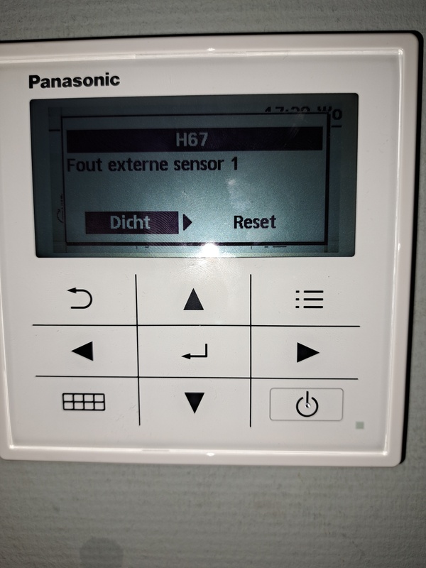

Beste mensen ik ben bezig met de opstart van mijn pana j9. Ik werk voorlopig alleen met de controller. Ik heb inmiddels de koelfunctie uitgevonden. Hij koelt wel maar loop vervolgens tegen deze foutcode aan.Afbeeldingslocatie: https://tweakers.net/i/KFan3yIa25b1GFPyINrd_7C9kyU=/x800/filters:strip_icc():strip_exif()/f/image/9RsMijfRpZQF10TqhhiHX0wm.jpg?f=fotoalbum_large
Wat kan het probleem zijn? Afbeeldingslocatie: https://tweakers.net/i/fQ7gwcsJIkhk7vPSCkPsERSkv5g=/x800/filters:strip_icc():strip_exif()/f/image/kjgEyH6DCvRI4pXSTROcV31A.jpg?f=fotoalbum_large

Sjouke Jacobsen schreef op woensdag 7 augustus 2024 @ 17:37:
Beste mensen ik ben bezig met de opstart van mijn pana j9. Ik werk voorlopig alleen met de controller. Ik heb inmiddels de koelfunctie uitgevonden. Hij koelt wel maar loop vervolgens tegen deze foutcode aan.[Afbeelding]
Wat kan het probleem zijn? [Afbeelding]
Bij deze foutmelding verwacht de WP een externe sensor voor zone 1. Waarschijnlijk heb je dit destijds zo ingesteld bij zone & sensor in het installatiemenu. Zo te zien heb je alleen de controller aangesloten, dan moet je dus in dit menu "intern" selecteren. Dan gebruikt hij de gemeten temperatuur uit de controller.
  • Sjouke Jacobsen
  • Registratie: Februari 2024
  • Laatst online: 02-03 17:32
Murkmans schreef op woensdag 7 augustus 2024 @ 18:26:
Dat heb ik dus al gedaan maar krijg nog steeds deze foutmelding.

Sjouke Jacobsen schreef op woensdag 7 augustus 2024 @ 18:28:
Reset in plaats van Dicht of netspanning er af.

FransvWoerkom schreef op woensdag 7 augustus 2024 @ 19:24:
Reset ja, dat was het probleem.👍

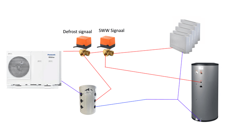

  • Update94
  • Laatst online: 17-11 13:47

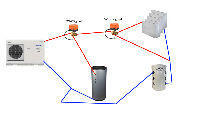

Ik stond op het punt om mijn leidingen en fittingen te bestellen, maar ik kom met mijn ~30 meter(aanvoer en retour totaal) 32mm ringleiding met bypass aan het einde niet aan de 30 liter systeem inhoud, maar op iets meer dan de helft Ik had liever geen buffervat gehad om te beginnen maar met alleen fancoils kom ik gewoon niet aan het volume.
Daarom denk ik nu aan een serie buffer in de retour en een 3 weg klep op de Heishamon of op het defrost signaal om de defrosts puur op de buffer te gaan doen voor het comfort in huis.
Het zou ook mooi zijn als ik mijn defrosts gewoon op mijn sww vat zou kunnen doen, dan zou het probleem lijkt me ook opgelost zijn?
Wat denken jullie hier over?
  • FransvWoerkom
  • Registratie: Maart 2018
  • Laatst online: 16-11 01:10
Update94 schreef op woensdag 7 augustus 2024 @ 23:16:
Een seriebuffer kan altijd. Je mist nog 14 liter! Laat die fancoils gewoon in het circuit. Je kunt de fans toch uitzetten met dat defrost signaal? En de Ta zakt niet ver onder de 20°, want dan gaat de BU heater aan. Met het defrost signaal kun je via een relais ook de driewegklep van de tank bedienen. Het is al vaker gesuggereerd, maar ik heb nog niks gelezen van iemand die het zo heeft gedaan.
Mijn 12kW T-cap heeft wel eens 20 defrosts op een dag. Die gebeuren meest op de compressor als heet-gas verwarmer. De inhoud van mijn convectoren haalt de 15 liter niet en de vloerverwarming zit als 2e zone achter een mengklep en doet nauwelijks mee met defrosts. Gelukkig zijn er niet veel van die dagen :)
  • Update94
FransvWoerkom schreef op woensdag 7 augustus 2024 @ 23:50:
Bedankt voor de inzichten/tips! Ik ben geïnspireerd door dit topic van @blb4 waarin hij schrijft dat een defrost nogal geluid maakt (suizende buizen) en ook voor koudere lucht in huis kan zorgen.
Omdat ik graag zo simpel mogelijk wil beginnen ben ik wel weer erg blij met je suggestie, ik kan de fancoils makkelijk uitschakelen op het defrost signaal en de innova fancoils gaan volgens mij zelfs automatisch uit bij Ta < 20 graden of Ta < kamertemperatuur. Mijn sww vat is vrij groot dus defrosten op sww zou ook een optie zijn maar het is ook niet per se iets wat ik wil gaan pionieren als niemand dit verder doet omdat de pomp het deze winter wel goed moet gaan doen.

  • Update94
Update94 schreef op donderdag 8 augustus 2024 @ 00:49:
Ik heb het geheel even in een afbeelding gezet in een poging om het overzichtelijk te maken. Ik zit dan te denken aan een 50 liter RVS buffervat in de retour zodat ik geen extra expansievat nodig ga hebben. De extra Driewegklep is hierbij optioneel lijkt me, mocht ik geluids of kou overlast oid hebben kan ik die plaatsen en dan gaat de defrost alleen nog maar over het buffervat.
Afbeeldingslocatie: https://tweakers.net/i/9FAh387LnDDEP3drd0x2U-F0Zfo=/800x/filters:strip_exif()/f/image/5zqPpJbWG32JnP0CAQZ3ZnK8.png?f=fotoalbum_large
  • FransvWoerkom
TomVH2 schreef op donderdag 8 augustus 2024 @ 12:17:
Zoals verwacht. Als je de H ingang hoog brengt dan zal de warmtepomp enkel maar verwarmen als ook de mode verwarming of verwarming+SWW geselecteerd is. En voor koelen moet de cool ingang EN koelmodus geselecteerd zijn. Bij de auto stand moet ook de juiste mode (softwarematig op basis van buitentemperatuur) geslecteerd zijn EN de bijhorende ingang hoog. Ik kan dus de timer voor SWW niet gebruiken tenzij ik elk jaar 2 keer de modus in het weekprogramma aanpas. In principe is dit overbodig want de externe, niet panasonic, thermostaat bepaalt de mode koelen of verwarmen waar ik de modus niet zou moeten selecteren op de warmtepomp zelf. Voorlopig heb ik de uren aangepast in de SMART DHW settings.
En het onderscheid dat AUTO maakt tussen COOL en HEAT is niet slim genoeg om de externe HC thermostaat van dienst te zijn?

Ik probeer de (on)logica van sommige aspecten van de Pana te begrijpen zodat ik het kan instellen naar mijn wensen. Dat op manier A iets kan en op manier B je niet datzelfde kan is onlogisch in mijn optiek :)
  • FransvWoerkom
Update94 schreef op donderdag 8 augustus 2024 @ 12:30:
Ik zou die buffer in serie met de fancoils zetten. Dus buiten het tankverwarmingscircuit houden. Als je geluidsoverlast tijdens de defrost wilt vermijden, dan kun je ook een 2-wegklep parallel aan de fancoils zetten.
  • Update94
FransvWoerkom schreef op donderdag 8 augustus 2024 @ 14:29:
Beste Frans, bedankt voor je feedback! Ik heb toevallig nog een extra ongebruikte driewegklep liggen dus met het streven om je input te verwerken en wat ik al heb daarvoor te gebruiken kom ik dan tot het volgende:
Afbeeldingslocatie: https://tweakers.net/i/P-_uOx4czExgQGVPSiO4dXHVivg=/800x/filters:strip_exif()/f/image/Gb24wrdyAqUWpcwhlAdajnip.png?f=fotoalbum_large
Is dit dan ongeveer optimaal in deze situatie?

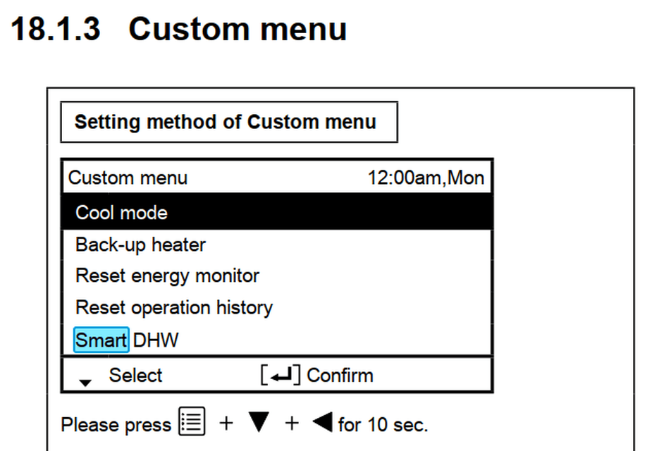

  • sjimmie
  • Laatst online: 13-11 09:41
FransvWoerkom schreef op woensdag 7 augustus 2024 @ 22:44:
Ik zou die Smart DHW gewoon vergeten. Dat is een marketing feature. Het enige verschil met de Standard DHW is dat hij 's avonds en 's nachts de tank pas gaat opwarmen als de tanktemperatuur onder de 20° komt.
Vind ik eigenlijk wel een goede feature.
Nu moet ik zelf nog voorkomen dat er midden in de nacht ineens een DHW run begint.
Want als er nu iemand eind van de dag doucht en de tank temperatuur net op het randje brengt en de tank koelt in de avond nog verder af, dan zal ergens in de late avond of nacht een DHW run starten. Nu moet ik dat voorkomen door zelf preventief met waardes of settings te schuiven. Smart DHW doet precies wat ik dan niet meer zelf hoef te doen.
Toch eens opzoeken... :)
@TomVH2 weet jij zo 1-2-3 waar ze zitten zodat ik niet hoef te zoeken?

  • TomVH2
  • Laatst online: 27-09 14:03
Afbeeldingslocatie: https://tweakers.net/i/qLGYFkVwafr40u0pm5h0iXHX3-Q=/full-fit-in/4000x4000/filters:no_upscale():fill(white):strip_exif()/f/image/DkHDGBjBp9OcyV7DESZ7KhvF.png?f=user_large
dus pijltje naar beneden, links en menuknop gelijktijdig induwen voor 10 sec :)
die smart functie daalt de temperatuur ook 3°C dieper dan bij de standaard instelling. Dus hiermee moet je ook rekening houden.
ikzelf heb de tijd nu ingesteld naar 20u-13u. Dus om 13u start SWW tenzij temperatuur zakt onder de 20°C.
[ Voor 12% gewijzigd door TomVH2 op 08-08-2024 22:28 ]

Ethirty
Who...me?
TomVH2 schreef op donderdag 8 augustus 2024 @ 22:25:
Ethirty krijgt het niet werkend blijkbaar. Op 1 dag zowel warmen als koelen.
In mijn situatie zou het nu wel lukken denk ik omdat ik een thermostaat heb waarop ik de koel/verwarmodus bepaal. Dus al daalt de buitentemperatuur laag, de warmtepomp zal niet verwarmen omdat de thermostaat nog op koelmodus staat.
Nee, wat ik niet werkend kreeg is de sww aan en uit zetten zónder de koelmodus en temperatuur ook mee te moeten schakelen. Ik wil geen sww opwarmen als ik slaap. Smart DHW was een optie geweest maar zit kennelijk niet op de J-serie.
  • FransvWoerkom
@Ethirty @sjimmie
De Smart DHW zit (ook bij de J-serie) in de All-in-Ones, de ADCxxx biblocs. Als het zo handig is, vraag ik me af waarom niet in de mono- of gewone biblocs.
Je kunt natuurlijk ook de gewone timer gebruiken om te zorgen dat de tank niet 's nachts wordt opgewarmd. Het nadeel dat je dan bij instelling ook de Heat en/of Cool instellingen moet invullen, vind ik minder dan het nadeel van een extra timer die het gedrag van je pana beïnvloedt. Als je zoals ik de timer vaker wijzigt, wordt je daar heel handig in en kost het een paar minuten.

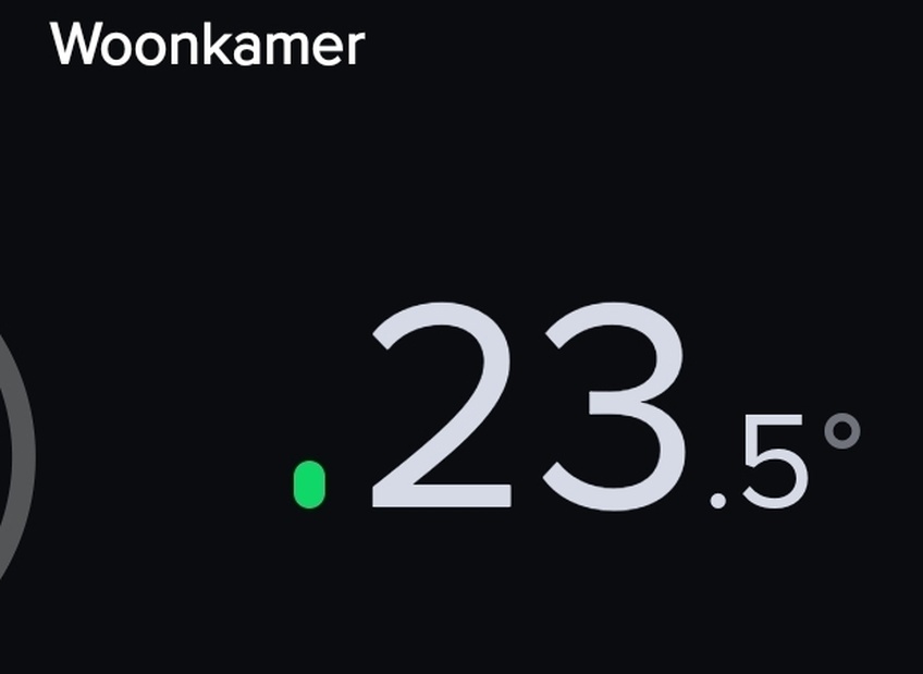

  • Draakje5
ErikKo schreef op dinsdag 6 augustus 2024 @ 20:19:
Toch vreemd of niet dan...
Lijkt me niet dat de binnen muur zoveel meer warmte uitstraalt dan de losse meter.
Afbeeldingslocatie: https://tweakers.net/i/ALa030Dtc0x2hwywXxW2mqE0xhM=/x800/filters:strip_icc():strip_exif()/f/image/iU2sPTghuJ45cQx14vG9iMuC.jpg?f=fotoalbum_large
Afbeeldingslocatie: https://tweakers.net/i/-fbv5OpLaRXXiYEH5kuRD14afRU=/full-fit-in/4920x3264/filters:max_bytes(3145728):no_upscale():strip_icc():fill(white):strip_exif()/f/image/zn5vzpu6hsBjAo0yLcyXXo7S.jpg?f=user_large
Overigens ook irritant dat hij geen temperatuur achter de komma weergeeft.
[ Voor 3% gewijzigd door Draakje5 op 09-08-2024 12:48 ]
  • ErikKo
  • Laatst online: 16:36
ErikKo
Rippie
Draakje5 schreef op vrijdag 9 augustus 2024 @ 12:47:
Naast het LEDje op de Pana controller zitten 3 streepjes/openingen. Daar zit de temperatuur sensor. De LED geeft warmte af, waardoor de temperatuur sensor van de Panasonic altijd te hoog meet. Flinke design flaw.
  • Draakje5
ErikKo schreef op vrijdag 9 augustus 2024 @ 13:28:
En dat ledje is niet uit te zetten?

  • sjimmie
FransvWoerkom schreef op vrijdag 9 augustus 2024 @ 11:25:
@Ethirty @sjimmie
Bummer, ik heb een bi-bloc/split.
Maar inderdaad klopt het dan dat ik de optie niet zie.
Ik denk dat de binnenmuur heel veel meer warmte uitstraalt dan de losse meter. Omdat de binnenmuur veel groter is.
Overigens weet je meestal niet wat je nu eigenlijk meet aan kamertemperatuur. Zelf ben je voornamelijk gevoelig voor de straling van muren, plafond en vloer.
Als je je thermometers en sensors zou willen calibreren, kun je dat het best doen met een goede IR thermometer zoals een Fluke 62 Max+. Die je op muren, ramen plafond en vloer richt. Dan zie je dat er nogal een verschil is. Met zo'n sensor aan de muur meet je maar één hoek van de kamer. Hopelijk niet de hoek waar soms de deur open staat en soms niet.
Het meest irritante aan de thermometer/sensor van de controller vind ik dat het display een systematische afwijking naar beneden heeft. De sensor meet met een resolutie van 0,5°. Dat zie je als je met een CZ-TAW1 of een heishamon de zone1 kamertemperatuur logt. Maar voor het display wordt die waarde op hele graden naar beneden afgerond. Er is dus een systematische fout van -0,25°.
Met de grote meetfouten is het eigenlijk onzin om cijfers achter de komma te willen zien. Dan bedrieg je jezelf.

Als het display inderdaad naar beneden afrondt, dan is de afwijking nog veel groter in het geval hierboven. Zou zomaar 2 graden kunnen zijn dan :o
Maakt het een vrij nutteloze thermostaat, al was dat met een hysterese van 1 sowieso al het geval.

Ethirty schreef op zaterdag 10 augustus 2024 @ 09:15:
Als het display 25° aanwijst, ligt de door de sensor gemeten temperatuur inderdaad tussen 24,51 en 25,74°. Ik heb zojuist even gekeken in mijn ruimte waar de controller hangt. Die staat op 23°. De wanden hebben oppervlaktetemperaturen tussen 23,2 en 23,9°. Als ik de "controller als thermostaat" gebruik, wordt de temperatuur netjes geregeld op de ingestelde temperatuur +/- 0,5°. De eigenlijke thermostaat is danook niet de controller, maar de software in de pana met de sensor in de controller. Over de hysterese durf ik niks te zeggen. Soms reageert de pana niet bij overschrijding van een 0,5 grens, soms wel. Ik vind deze thermostaat in ieder geval erg nuttig. In elk geval word ik niet gehinderd door cijfers achter de komma.

Voor zover ik mij herinner uit ver terug in dit topic schakelt de controller uit bij +0,5 en weer in bij -0,5 van de doel temperatuur. Dat is een flinke schommeling van de temperatuur in huis, zeker als die temperatuur vrij grof wordt afgerond.
Als de gemeten temperatuur dan ook nog eens 1-2 graden afwijkt zoals hierboven dan wordt het geheel wel wat onvoorspelbaar imo.
Maar kennelijk is jouw temperatuur weergave al wat nauwkeuriger dus wellicht heeft @Draakje5 gewoon een afwijking die prima in de instellingen te corrigeren is.

Aan de andere kant: ik stook niet om het op exact 21 graden te krijgen. Ik stook om het comfortabel te hebben.
En dan is de temperatuur maar relatief. Als de afwijking maar altijd hetzelfde is.

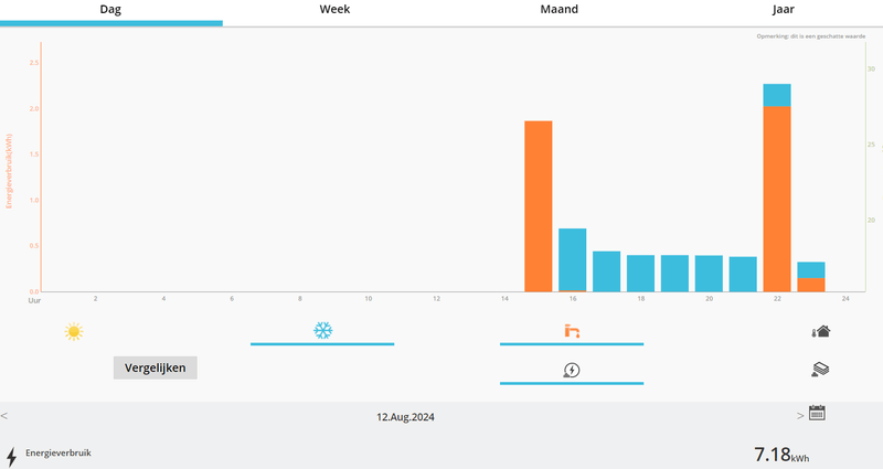

  • ConQuestador
  • Laatst online: 22:14
Vandaag draait de vloerkoeling voor de 2e dag. Met het warme weer in de voorspelling had ik 'm toch maar weer even aangeslingerd.
Gisterochtend gestart, en de temperatuur in het huis daalde van 25 naar 24 graden.
Ingestelde temperatuur: 18 graden.
Gister een run gemaakt van 14 uur voor hij uitsloeg (met een verbruik van 15kWh), vandaag rond het middaguur sloeg ie pas weer aan en hij draait nu nog steeds.
Vooral op de beneden verdieping werkt het goed, daar is het nu zo'n 23,5 (Ik zit dus in de lange broek te werken vandaag). Boven werkt het ook wel, maar iets minder. Doel is de temperatuur rond de 24 graden te kunnen houden, en dat lijkt prima te werken: Het koelt niet perse af, maar het huis warmt ook niet op met deze buitentemperaturen :)
Panasonic 12J T-CAP | Atlantic Explorer 270L | 4 x MHI SRK24ZS-WF + SRF35ZS-W | 12.000 Wp Enphase | Home Assistant, Heishamon, Mhi-ctrl | Alfa Romeo Giulia Veloce
  • Beekforel
  • Laatst online: 02:16
Beekforel
Is eigenlijk geen vis
Ik heb de koeling vanmorgen ook aangeslingerd, maar zet hem zo weer uit want koude voeten. :+
Als je prestaties van een airco verwacht komt je van een (niet zo) koude kermis thuis, maar ik vind het perfect om de woning aangenaam genoeg te houden op de (te) warme dagen.
En het is wat de energiemaatschappij graag wil want ik stuur minder stroom het net op... O-)

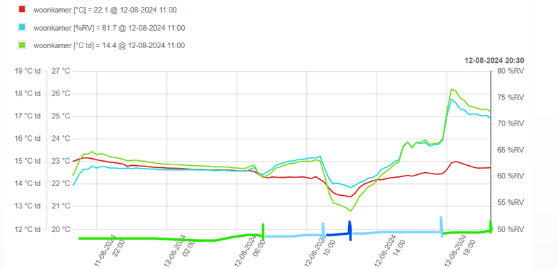

Wel opvallend met vloerkoeling ipv airco: de luchtvochtigheid binnen knalt omhoog. Die is vandaag van 50 naar 75% gegaan, terwijl het buiten minder hoog is.
Uiteraard heeft deze hoge luchtvochtigheid een negatieve invloed op het dauwpunt, dus de setpoint is nu 20 en dus wordt er niet meer gekoeld nu 😞

Klopt, ook met condenserend koelen knalt het vocht omhoog als je daarmee stopt overigens.
Hier een plaatje van vandaag:
Groene lijn onder is machine staat uit.
Lichtblauwe lijn onder is koelen op de vloer (16 in 19 uit)
Donkerblauwe lijn onder is koelen op fancoils (7 in 12 uit)
Van de grafieklijnen:
- rood is temperatuur
- blauw is RV
- groen is dauwpunt

ConQuestador schreef op maandag 12 augustus 2024 @ 20:06:
Koude lucht kan minder vocht bevatten dan warme lucht, dus helemaal logisch dat je op benauwde dagen met alleen de warmtepomp weinig voor elkaar krijgt. Dan heb je echt een airco nodig om vocht te onttrekken aan huis.
Hier zitten we structureel nog rond de 60-70% RV, dus we kunnen maar beperkt koelen. Maar gisteren heeft hij 0u hoeven draaien en vandaag pas rond 15u begonnen ofzo. In huis nog nauwelijks boven de 24 graden gekomen, meestal rond de 23. En dat met zo'n 2kWh per dag. Klein voordeel van alle isolatie die we hebben aangebracht denk ik dan maar :P
De hoge luchtvochtigheid heeft geen invloed op het dauwpunt. De partiële waterdampspanning bepaalt het dauwpunt en bepaalt samen met de temperatuur de luchtvochtigheid.

Ethirty schreef op maandag 12 augustus 2024 @ 21:06:
Het grootste verschil tussen airco en de warmtepomp zit hem in de afgifte. De meeste airco's hebben een ventilator boven het raam die de koele lucht naar beneden blaast. De meeste warmtepompen hebben op z'n best convectors beneden met ventilatoren; de kou van een gekoelde vloer verspreidt zich niet. Goed koelen kun je met de pana met fancoils aan het plafond. Uiteraard met condensafvoer. Je hebt geen afzonderlijke airco's met eigen buitenunit nodig.
Overigens kun je natuurlijk het best 's nachts koelen met alle ramen open.

FransvWoerkom schreef op maandag 12 augustus 2024 @ 21:34:
Volgens mij bereken je het dauwpunt vooral met de relatieve luchtvochtigheid en de temperatuur. Bij gelijke temperatuur stijgt het dauwpunt bij toenemende luchtvochtigheid.
Je kunt inderdaad het dauwpunt berekenen uit relatieve vochtigheid en temperatuur. Maar dat is een berekening. In het echt zul je om de luchtvochtigheid bij gelijke temperatuur te laten toenemen water moeten toevoegen en dat gebeurt niet bij koelen. Bij koelen blijft de hoeveelheid water gelijk en daalt de temperatuur. Daardoor stijgt de relatieve luchtvochtigheid totdat de temperatuur is gezakt tot het dauwpunt. Dan is de relatieve luchtvochtigheid 100%.

Net zoals met enige regelmaat kW en kWh door elkaar gebruikt worden, worden nu luchtvochtigheid en relatieve luchtvochtigheid door elkaar gebruikt. (terwijl vaak met luchtvochtiheid eigenlijk de relatieve luchtvochtigheid bedoeld wordt)

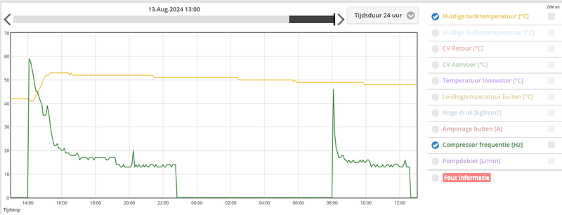

Ik heb vorige week de SWW sensor van 1/3 naar 2/3 (van onder gezien) verplaatst en omdat ik nu langer met mijn 300L kan doen voor ik moet bijwarmen had ik de SWW aan/uit timer uitgeschakeld (om verrassingen met koud water even te voorkomen).
Ik verwacht dan dat de temperatuur schommelt tussen de ingestelde 49° en de dT van -7. Uiteraard zal opwarmen dan wat langer duren omdat er meer water opgewarmd moet worden.
Dus ik zit nu naar de stats in de service cloud te kijken:
Afbeeldingslocatie: https://tweakers.net/i/5jKF4VjUN9pAnj9ut2v-FluEmus=/800x/filters:strip_exif()/f/image/wnTL2EnKQs4JOyRVWfsDnDvy.png?f=fotoalbum_large
Afbeeldingslocatie: https://tweakers.net/i/yTJqY2M975yLsQrH7QpyFXU4azg=/800x/filters:strip_exif()/f/image/IodvTijkqq1VADHcDZh4UtBz.png?f=fotoalbum_large
Ik heb rond 22u gedoucht, volgens de energie monitor ben ik gaan opwarmen terwijl de temperatuur op dat moment nog 51° was en er zo te zien geen temperatuurstijging is gemeten. De compressor lijkt vooral te relateren aan het initiële opwarmen om 14u en verder alleen het koelen (om 22:30 uitgezet) :?
Wat daarnaast opviel is dat maandag mijn legionella run is en dat deze dus stopt bij 53° Ik dacht dat ik die gefixt had weken terug, maar als ik terug kijk is deze vorige week ook niet succesvol geweest :-(
Kan iemand dit gedrag verklaren? En die wellicht wil meedenken waarom de sterilisatie zo moeizaam gaat? Ik heb helaas geen capabele installateur die daarmee kan helpen.
Afbeeldingslocatie: https://tweakers.net/i/CyTvAA57JDBz_OIIwYcOZC7DOfQ=/800x/filters:strip_exif()/f/image/cExHHgftdBEUjk21tVA5d7Uw.png?f=fotoalbum_large
Ik denk dat we beiden de relatieve luchtvochtigheid bedoelden en niet de waterdampdruk. Dat we alleen van mening verschilden of dauwpunt het gevolg van relatieve luchtvochtigheid is of omgekeerd.
