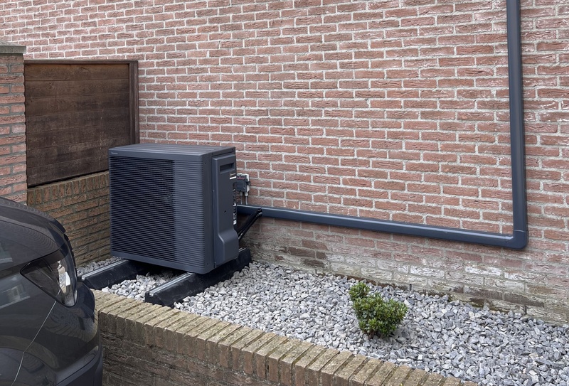

Plaatsing op zuid-west:
Afbeeldingslocatie: https://tweakers.net/i/0IImLlWU4i7DHMirpYRFvztQIuU=/800x/filters:strip_icc():strip_exif()/f/image/QVXKLZwtAYzCOisGw9i8crK8.jpg?f=fotoalbum_large
[ Voor 15% gewijzigd door mbrunek op 14-08-2024 11:26 ]
Lastig in te schatten aan de hand van deze foto, maar voldoe je wel aan de vereiste vrije ruimte om de buitenunit?
Minimaal 30 cm aan de zijkant en 1 meter vrij aan de voorkant. (Tenzij dit anders is voor de K)
  • mbrunek
  • Laatst online: 07-08 17:52
Eisen in de installation manual zijn: minimaal 10cm links en achter, 100cm voor en 30cm rechts. Werkelijke afstand is 40cm links en 30cm achter. Voor en rechts zijn geen issue zoals je op de foto kunt zien.
Ik denk toch echt dat het met de buitentemperatuur+zon te maken heeft. Eventueel icm quiet mode. 35 graden buitentemperatuur wordt als bovengrens genoemd in de handleiding. Er staat: ‘When the outdoor temperature is out of the range in the table, the heating capacity will drop significantly and the outdoor unit may stop operating for its protection.’

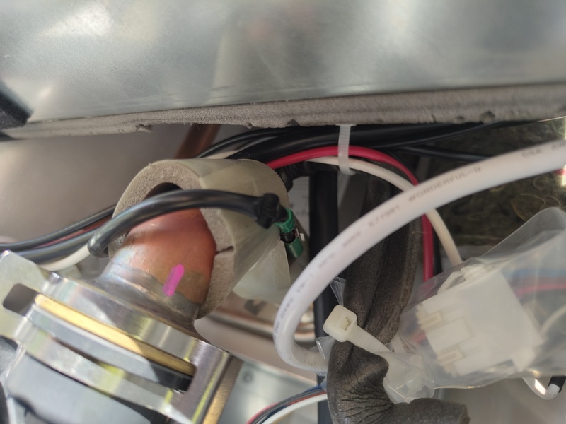

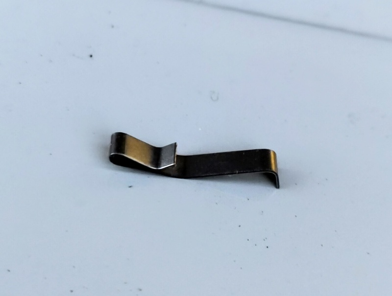

  • Update94
  • Laatst online: 13:47
Afbeeldingslocatie: https://tweakers.net/i/h44GMiaQogIUq0o6GpfGxAZU8zM=/800x/filters:strip_icc():strip_exif()/f/image/BQhpeTcgZtt3ms7mtf89BSKt.jpg?f=fotoalbum_large
Afbeeldingslocatie: https://tweakers.net/i/VAySz7JJUw0tr1-HlfQPi-Z_0wI=/800x/filters:strip_icc():strip_exif()/f/image/qtcJ2pV8ergpm4DFMy2BGArX.jpg?f=fotoalbum_large
Afbeeldingslocatie: https://tweakers.net/i/UaNmPAKT48uwvBZJH2dBRi6avas=/x800/filters:strip_icc():strip_exif()/f/image/rNFKg0gnjzT3aN491N8C09Fl.jpg?f=fotoalbum_large
Ik heb dit clipje onder in de warmtepomp gevonden (bij de rode pijl) toen ik de elektra aan aan het sluiten was, heeft iemand een idee waar die op zou horen? Ik heb nergens echt een plek gevonden waar het mist, het is te klein denk ik om van een van de buis klemmen af te komen?

Update94 schreef op donderdag 15 augustus 2024 @ 21:37:
Dat "borgclipje" zorgt ervoor dat een sensor in een kopere buisje blijft zitten. Ergens in de buurt van pomp/platenwisselaar zit een kort kopere buisje op een "dikkere" kopere buis gesoldeerd, daar hoort hij bij.
  • Update94
Grim20 schreef op vrijdag 16 augustus 2024 @ 00:22:
Dankjewel! Dan kan ik stoppen met zoeken. :)

  • Update94
Afbeeldingslocatie: https://tweakers.net/i/ewtCzaJFcyMr5OEi-z2P5CG6tOM=/800x/filters:strip_icc():strip_exif()/f/image/GDX74zVcK4ebbkmOfOMFzXuo.jpg?f=fotoalbum_large
Afbeeldingslocatie: https://tweakers.net/i/tdraUvto4vn9pAZeEIEYTLqnCFU=/800x/filters:strip_icc():strip_exif()/f/image/iw4TlmZ65IQgfr6Jm4sjvPdV.jpg?f=fotoalbum_large
Het clipje lijkt nog netjes op zijn plaats te zitten dus ik heb er nog steeds eentje over, of ik kan nog een tweede clipje erop zetten. De kabel lijkt net voor de groene hulsjes ook vrij plat te zijn geknepen ooit.
Op de andere sensor aan de compressor kant van de platenwisselaar zit ook een clipje.
[ Voor 4% gewijzigd door Update94 op 17-08-2024 10:52 ]
  • Grim20
  • Registratie: Juli 2013
  • Laatst online: 16-11 20:59
Update94 schreef op zaterdag 17 augustus 2024 @ 10:26:
Op de eerste foto zie ik op de achtergrond een blauw gelabelde sensor, komt de clip daar misschien vandaan?
Even speuren in de unit bij alle sensoren of alle clips er nog zitten, zoja dan heb je een spare. ;)
  • Update94
Alle sensoren lijken goed vast te zitten. Nog een vraagje, maakt het uit welke draad je waar op de remote aansluit? Op de remote staat RC terminal (met een a ja) board 1, en 2. Maar op de pcb in de pomp zie ik geen 1 of 2 en in de service manual lees ik hier ook niks over.
Edit, iets verderop zie ik no polarity staan, dus het maakt niet uit :+ .

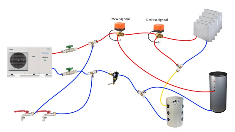

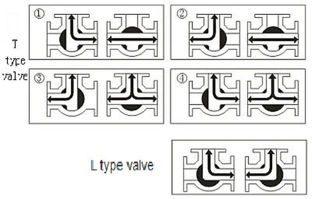

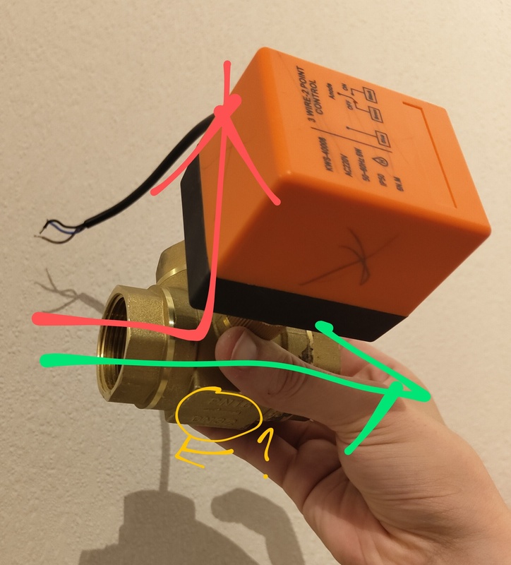

  • Update94
Afbeeldingslocatie: https://tweakers.net/i/QLWWigg26kfMjDRIPg16t4SEovM=/x800/filters:strip_icc():strip_exif()/f/image/n97yRQllw6u63PufSkTFwfEF.jpg?f=fotoalbum_large
Ik heb een paar vragen over driewegkleppen, deze stonden ooit in het topic maar
1. Ik kan niet echt vinden of ze goed zijn of juist vanwege klachten vervangen door de Tameson kleppen? Heeft er iemand ervaring met deze kleppen?
2. Zoals weergegeven op de afbeelding kan ik deze alleen zo goed krijgen (met een 90 graden bocht en daarna rechtdoor, dus niet alles open) met de 90 graden bocht naar boven, en de stroming tegen de pijl op de koppeling in. Klopt dit of mis ik iets? De stroming tegen de pijl in vind ik vrij vreemd. Dit komt ook omdat de motor er maar op 2 manieren op past, dus ik kan hem geen 90 graden draaien alleen 180.
Scenario 2 en 4 op de afbeelding hieronder, waarbij 2 dan tegen de stroomrichting van de pijl ingaat eigenlijk en scenario 1 is wat ik wil zodat ik hem met de 90 graden hoek naar beneden kan monteren. Maar dat gaat dus helaas niet.
Afbeeldingslocatie: https://tweakers.net/i/jBczLzQFFQAdMGqDI9_okRdvwSw=/full-fit-in/4920x3264/filters:max_bytes(3145728):no_upscale():strip_icc():fill(white):strip_exif()/f/image/QafIWASlKW1kfmPMvWkecPZ0.jpg?f=user_large
[ Voor 30% gewijzigd door Update94 op 23-08-2024 22:23 ]
  • FransvWoerkom
  • Registratie: Maart 2018
  • Laatst online: 16-11 01:10
Update94 schreef op vrijdag 23 augustus 2024 @ 21:49:

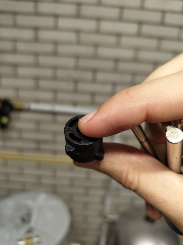

Ik heb inmiddels de klep opengemaakt, er zit een heel simpel circuit in met 2 normally open switches en een plastic dingetje om de as wat die indrukt. Ik zou daar een 90 graden offset versie van kunnen printen om het te fixen :)
Afbeeldingslocatie: https://tweakers.net/i/hugQoq13PCeHTkzZvJnNSZ7XXoY=/x800/filters:strip_icc():strip_exif()/f/image/K9uGEVN4QpWYRbS2bw3WIIDg.jpg?f=fotoalbum_large
Afbeeldingslocatie: https://tweakers.net/i/0IjAhIWvUGb4C3e0nVn6-IcY8W8=/x800/filters:strip_icc():strip_exif()/f/image/NTYez1YzGLB3FffOolJIsLAC.jpg?f=fotoalbum_large
Dan zit ik alleen wel met een niet meer standaard oplossing mocht er ooit een motor sneuvelen. Aan de andere kant kan ik dan ook alleen de stepper motor vervangen
Edit: maakt het voor zo'n kogel nog uit als het water tegen de pijl in stroomt? Buiten dan toekomstig onderhoud? Ik zal wel een sticker over de pijl heen plakken. Of voor mn 3d print oplossing gaan.

Update94 schreef op vrijdag 23 augustus 2024 @ 23:26:
Nee, zolang die pijl aan de buitenkant zit en het water binnenin, trekken water, kogel en stroming zich er niets van aan.
De Chinees die de mijne maakte is die pijl vergeten of heeft er over nagedacht en hem bewust weggelaten.

Nog een vraag :) waarom zitten in je voorbeeld de aftapkranen lager dan de lucht? Als ik dat volg zouden de kranen bijvoorbeeld op de rode plekken komen? In plaats van op de groene plek waar ik eerst aan dacht toen ik de vorige post las?
Afbeeldingslocatie: https://tweakers.net/i/mAWVmz18AM8F2CQUZSRWiQ-txFc=/800x/filters:strip_icc():strip_exif()/f/image/HPr3wlGeG9XKGpqZowZWO9TW.jpg?f=fotoalbum_large
  • martijn v o
  • Registratie: Januari 2020
martijn v o
Certified by Enphase
Nee groen is goed maar je kan een zakleiding toepassen dan hoef je niet op een trapje te klooien maar kun je gewoon op heuphoogte dat kraantje maken.
De lucht gaat er zo ook uit alleen komt er wel wat water mee omdat dat weer naar beneden stroomt. Maar dan kan je het kraantje mooi tussen de vuilvangert en de aftapkraan maken, drie op een rij.
  • Update94
martijn v o schreef op zondag 25 augustus 2024 @ 09:04:
Dus met de linker rode die er al zit kan ik niet uit de voeten als ik vul vanuit de retour? Achteraf had ik die misschien hoger moeten plaatsen dan. Ik zal dan denk ik gewoon een T stuk toevoegen met 1/2" binnendraad en daar zo'n klein ontluchtings dopje in stoppen wat je ook vaak op radiatoren ziet :).
Zat hier met hetzelfde probleem, na levering erachter gekomen dat de gewenste stromingsrichtingen niet mogelijk waren. Omdat het bij mij om horizontale montage uit het zicht ging, heb ik de klep ondersteboven gemonteerd. Dat was volgens de specs prima.

boredgeestje schreef op maandag 26 augustus 2024 @ 10:59:
Sommige fabrikanten waarschuwen voor montage van de motor onder de kogelklep vanwege mogelijke geringe lekkage langs de as.
  • Update94
Bedankt voor de pointers!
[/quote]
Bij die van mij sluit de as af met 3 rubberen ringen en ik kan me dat wel voorstellen, zeker tijdens het draaien, maar uiteindelijk volgens de specs moet horizontaal in elk geval kunnen dus ik ben benieuwd. Anders haal ik ze er wel weer uit en pas ik het aan.
Nog even afgezien van de plaats van de ontluchter(s), wat is het doel van die tweede (de linker) driewegklep? En als je dan toch een afgaande leiding naar je radiatoren/convectoren/vvw je aanvoerleiding laat kruisen, waarom mag die aanvoerleiding dan niet veel lager andere leidingen kruisen?
  • Update94
Ik had de aanvoerleiding ook lager kunnen doen met de kennis van nu maar daar heb ik toen om eerlijk te zijn niet bij stilgestaan, toen ik er achter kwam dat die kleppen alleen zo draaiden als hierboven beschreven vond leek me dat met de kennis die ik op dat moment had de meest geschikte oplossing en ik wilde ook graag wat voortgang boeken dit weekend.
Ik heb de tweede driewegklep toegevoegd om op het defrost signaal te gaan schakelen. Hiermee kan ik die defrost dan alleen over het buffervat laten lopen, ik wilde eerst geen seriebuffer toe gaan passen maar dan kwam ik niet aan de 30 liter dus heb ik een open RVS vat van 50 liter toegevoegd. Dit is geinspireerd door de suggestie van @blb4 in zijn topic: Panasonic WH-MDC07J3E5 warmtepomp installatie om een aparte klep te hebben zodat defrosts alleen over de buffer kunnen.
[ Voor 15% gewijzigd door Update94 op 26-08-2024 12:17 ]

Update94 schreef op maandag 26 augustus 2024 @ 12:14:
Aha! Om herrie in de radiatoren bij een defrost te voorkomen. Dan had je ook een tweewegklep kunnen nemen. Simpel het afgiftesysteem kortsluiten bij een defrost.
P.S. Ik zou simpel een vlotterontluchter bovenin die bovenste leiding zetten. Die eens per 5 jaar dat je hem van nabij wilt controleren, kun je wel even op een huishoudtrap.
[ Voor 7% gewijzigd door FransvWoerkom op 26-08-2024 12:36 ]
  • Update94
FransvWoerkom schreef op maandag 26 augustus 2024 @ 12:33:
Dat van de tweewegklep klopt, ik denk zelfs dat jij me dat idee hebt gegeven, maar ik had al drie (waarvan 1 kapot) nieuwe driewegkleppen liggen dus ik dacht ik gebruik wat ik heb.
Ik zit aan deze te denken en om hem dan gewoon open te laten: https://www.caleffi.com/n...atoren-504-caleffi-504401 die sluit zichzelf af als er ooit water mee komt. Maar ik twijfel nog wel wat met gewoon een handmatige.
Afbeeldingslocatie: https://tweakers.net/i/vJ5odwebwHe_xP0EE6NegxNXSuU=/800x/filters:strip_icc():strip_exif()/f/image/fU6eZJAyuM2oBPFuSGX1HDgS.jpg?f=fotoalbum_large
Dit is wat je op de muur ziet maar dan schematisch.
[ Voor 19% gewijzigd door Update94 op 26-08-2024 12:48 ]

Update94 schreef op maandag 26 augustus 2024 @ 12:45:
Een ontluchter die zichzelf dichtzet als hij lekt, daar hoef je nooit meer naar om te kijken. Maar je weet ook nooit of die nog ontlucht. Het idee van een vlotterontluchter met dat rode plastic dopje, is dat hij dichtstaat en dat je zo af en toe door dat dopje los te draaien, controleert of hij nog ontlucht en of hij niet lekt.
  • Update94
Ik denk dat het er dan zo eentje gaat worden @FransvWoerkom https://www.installand.nl...aaks-1-2-bu-dr-vernikkeld

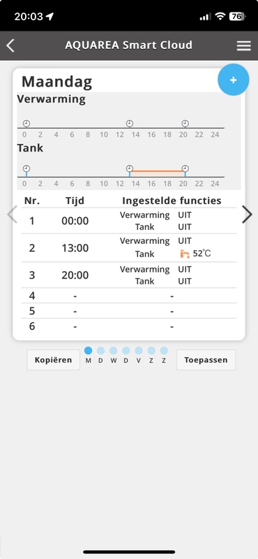

  • Technician-
  • Laatst online: 13:30

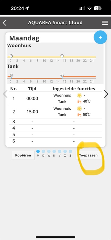

Er zijn hier veel Panasonic gebruikersdeskundigen die de app gebruiken hè?
Heb een gebruiker met de L serie die krijgt SWW niet op zijn wenstijd opgewarmd.
Hij schrijft mij:
Het probleem is dat geen enkel timer-programma werkt voor het SWW. Ik heb zowel op de app als op de controller een week programma ingesteld (los van elkaar, niet tegelijk, programma ook gewist voordat ik het op de controller ging proberen). Maar hij luistert niet naar mij. Hij bepaalt helemaal zelf wanneer hij het SWW weer naar 52gr gaat verwarmen. Dat doet hij soms ‘s avonds maar vandaag ook vanochtend.
Ik wil hem instellen op een vast tijdstip in de middag.
Ik heb geen ervaring met de app, weet iemand hier hoe dat zit?
Heb hem al de timer op de controller op inactief laten zetten, als dat goed is.

Technician- schreef op dinsdag 27 augustus 2024 @ 18:56:
Hij schrijft mij:
Ik heb er de laatste weken heel veel mee geruzied. Zelfs de legionella run deed niet wat het moest doen.
Wat ik als belangrijkste items hier heb meegekregen:
- Als je internet niet (goed) werkt, werken de app timers niet. Die worden kennelijk niet lokaal in de CZ-TAW opgeslagen, maar ook niet in de warmtepomp zelf.
- De systeem parameters voor SWW over looptijden etc moeten allemaal wel goed staan anders werkt het onvoorspelbaar.
Wat gebeurt er als hij SWW en verwarmen/koelen gewoon aan laat staan en het de warmtepomp zelf laat regelen? Onvoorspelbaar maar wel binnen redelijke tijd?
Waar zit de sensor in het vat, wat is de opwarm delta?
Ik heb het in ieder geval uitgezet omdat je SWW niet onafhankelijk kan timen van je verwarming/koel setpoint. Dus hier heeft het vooralsnog meer na- dan voordelen.
[ Voor 11% gewijzigd door Ethirty op 27-08-2024 20:06 ]
Hij schrijft mij:
Bij mij ging het maken van van weektimers ook eerst mis op mijn L-serie.
Ik had ingesteld dat SWW pas om 13 moest starten omdat de buitenunit dan lekker in het zonnetje staat. De eerstvolgende dag begon hij vrolijk om 5h 's ochtends...
Bij mij was het het geval dat ik ook een eindtijd in moest stellen. Het programma komt er dan bijvoorbeeld als volgt uit te zien:
Afbeeldingslocatie: https://tweakers.net/i/0MZFQ_A3QokdgkXTO-rqqVQBAmc=/x800/filters:strip_icc():strip_exif()/f/image/ySlcp0CuHcOyslK6kSBjsVlF.jpg?f=fotoalbum_large
Groot nadeel is wel dat hij nu dus elke dag de temperatuur naar de door mij ingestelde 52 graden brengt, in plaats van het verwarmen over te slaan wanneer de temp hoger dan 44 graden is.
Mocht iemand daar een oplossing voor hebben zou ik enorm geholpen zijn!

Bossie83 schreef op dinsdag 27 augustus 2024 @ 20:09:
Dat kan zeker, je moet dan niet tank werking uitzetten in je tijdschema maar met verschillende setpoints werken. Dan gaat hij enkel aan bij target-hysterese. Succes 👍
Ps voorbeeld van een handig en simpel schema (met externe thermostaat);
Afbeeldingslocatie: https://tweakers.net/i/OTHlhmFcnu_l4aKpyjdLzQIIZMA=/x800/filters:strip_icc():strip_exif()/f/image/F4Fa9baSsuEMB5H1FCMUpwlI.jpg?f=fotoalbum_large
[ Voor 16% gewijzigd door ErikVers op 28-08-2024 20:25 ]
Hij schrijft mij:
Daar zit juist de uitdaging (het probleem 😜)
Je moet niet en, en doen. Dus of in de controller of in de app.
En bij het instellen van een schema ook controleren of geactiveerd is. Dat is nog een losse handeling. Via de controller moet het bekende tijdschema icoon zichtbaar zijn als je via controller doet.
En als je via de app doet moet boven “bewerk week timer hij wel zijn aangevinkt. Meestal is dat laatste het toepassen waar t aan ontbreekt;
Is dat vinkje maar ook ff bij t schema zelf op “toepassen”!! klikken
Afbeeldingslocatie: https://tweakers.net/i/SyGLyI-V1AG7dKlOi5foWYI549E=/x800/filters:strip_icc():strip_exif()/f/image/j1qbmtl49sj6cupJmoHfgRxP.jpg?f=fotoalbum_large
Afbeeldingslocatie: https://tweakers.net/i/yXHbVGe1o_RvBM2U4OdryZYWI0M=/x800/filters:strip_icc():strip_exif()/f/image/VkEDRELQmO9E2DdGkeSuuG1V.jpg?f=fotoalbum_large
[ Voor 11% gewijzigd door ErikVers op 28-08-2024 20:33 ]

ErikVers schreef op woensdag 28 augustus 2024 @ 20:03:
Goeie tip, die had ik nooit verzonnen. Die ga ik ook proberen.

  • Bossie83
  • Laatst online: 14-11 14:17
Super! Ontzettend bedankt!
