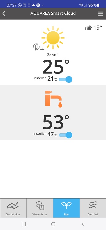

sjimmie schreef op maandag 26 augustus 2024 @ 12:49:
Dat is dan wel vreemd in combinatie met wat je zei, want als laatste legde je uit dat hij niet ratelde als alleen de ventilator nog draaide.
Ik heb ook geen idee.
Hoe bepaalt de warmtepomp precies hoeveel kracht/capaciteit hij gebruikt?
Wanneer gaat deze op 100% capaciteit en wanneer lager? Dit schijnt dan nogal uit te maken voor het geluid.
De app lijkt ook wat flaws te hebben. Geeft aan dat ie verwarmt terwijl er helemaal geen vraag is. Thermostaat geeft ook niks aan ( alleen de app ).
Afbeeldingslocatie: https://tweakers.net/i/omoa_GsgX3IalCnmtCxWIow0fC8=/x800/filters:strip_icc():strip_exif()/f/image/agqliJBha3L8lcrsg5YUyHDi.jpg?f=fotoalbum_large
Afbeeldingslocatie: https://tweakers.net/i/cPG3omb2TXokHyii97VkPkMjqrE=/x800/filters:strip_icc():strip_exif()/f/image/rB2VOC9iBtx5SRjeZm8hCOdO.jpg?f=fotoalbum_large
[ Voor 48% gewijzigd door Draakje5 op 03-09-2024 09:02 ]
  • FransvWoerkom
  • Registratie: Maart 2018
  • Laatst online: 16-11 01:10
Draakje5 schreef op dinsdag 3 september 2024 @ 09:01:
Nee. Hij staat niet op verwarmen, maar op de verwarmings- en tank-modus. In dat linkerscherm zie je dat zonnetje zonder pijl en kraan zonder pijl. Als een thermostaat het nodig vindt, kan hij gaan verwarmen. Als de tanktemperatuur onder de 53 - ingestelde delta komt, zal hij de tank gaan verwarmen. Dan verschijnt er in het display een pijl naar het zonnetje of kraantje.
Krijgen jullie die handige boekjes Quick Menu Guide en Operating Instructions in 18 talen er niet meer bij?
  • Draakje5
  • Laatst online: 16-11 20:36
FransvWoerkom schreef op dinsdag 3 september 2024 @ 13:51:
Dat begrijp ik - maar in mijn app staat er wel een pijl naar het zonnetje (zie 2e screenshot), terwijl in mijn display op de muur er geen staat. Op hetzelfde moment. Vreemd toch?

@Draakje5 Op de controller kun je zoals @FransvWoerkom aangeeft altijd precies zien welke modus actief is. In de app kun je van pijltje niet van op aan. Geeft vaak wel een indicatie maar geen 100% zekerheid. Dan moet je naar je verbruiksmeter of de controller kijken.

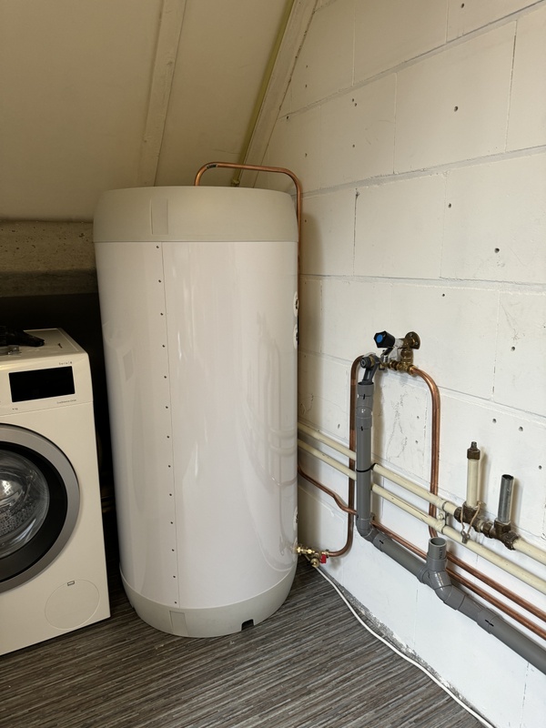

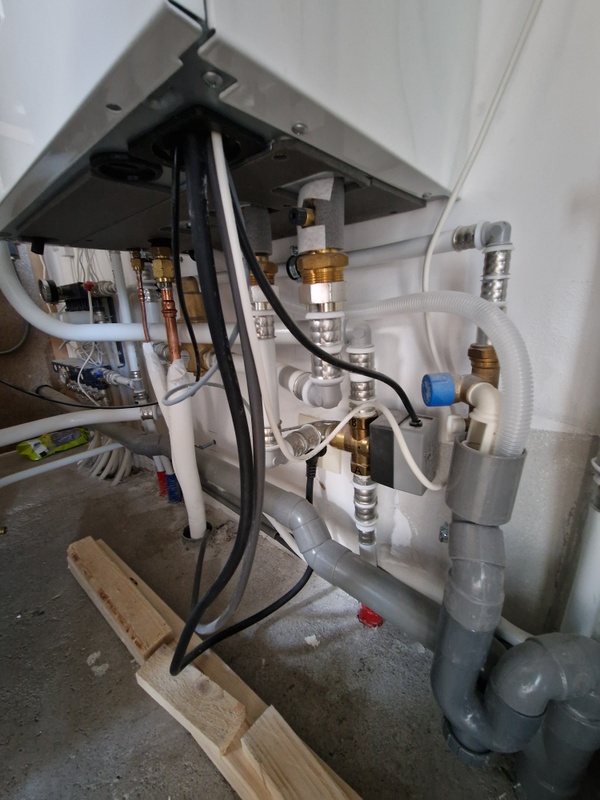

Mijn 7j draait nu al bijna een jaar prima met verwarmen en koelen. Het is nu tijd om de boiler aan te sluiten voor sww. Ik heb een vraag over het aansluiten van de koud water leiding op de boiler. Ik ben de PAW-TD30C1E5 aan het aansluiten.
De aansluiting van het koudwater is erg laag op de grond en in mijn geval komt de inlaatcombinatie iets verder hoger op de muur. Ik dub er over om in de leiding vlak bij het aansluitpunt van de boiler een aftap kraantje te maken voor het geval dat de boiler leeg moet. Maar dit kraantje komt dan ook weer zo dicht op de grond dat hij ook niet erg praktisch zal zijn. Hoe doen jullie dat?
Omdat foto’s meer zeggen dan woorden.
Het is work in progress. De wasmachine stond alweer op zijn plek aan het einde van de dag, maar ik hoop dat het duidelijk is.
Afbeeldingslocatie: https://tweakers.net/i/4VI82Prej3ceP1YG76bry2TE7YQ=/x800/filters:strip_icc():strip_exif()/f/image/AgTkfTFpZQqVaa8dbQ70qw5I.jpg?f=fotoalbum_large
Afbeeldingslocatie: https://tweakers.net/i/PU6V2czeDKQP1i3C9xPQ-tKKQ1Y=/x800/filters:strip_icc():strip_exif()/f/image/IAREg6BW66bsS4U1KqfaZOZl.jpg?f=fotoalbum_large
Aftapkraantje op koud water aansluiting gaat prima hoor. Zie onderstaande foto (destijds WIP). Ik kan hier een tuinslang op aansluiten en deze in een afvoer op een verdieping lager hangen.
Bij mij zit de inlaatcombinatie ook wat hoger omdat afvoer hoger moest zitten.
Waarom gebruik je knietjes op je warmtewisselaar aansluitingen? Liever niet als het even kan ivm extra weerstand en stromingsgeluiden.
Afbeeldingslocatie: https://tweakers.net/i/NFXtVJGH7fa1jTaY5Zx-5t0anI0=/x800/filters:strip_icc():strip_exif()/f/image/khaWL4oT8m5sxv1WQTLsAw3m.jpg?f=fotoalbum_large
[ Voor 4% gewijzigd door nMad op 08-09-2024 21:11 ]

BlupWoofer schreef op zondag 8 september 2024 @ 19:47:
Een aftapkraantje is makkelijk als je riool onder de vloer zit. Anders met perslucht (lage druk!) via de ontluchtingsafsluiter bovenop de tank of de warmwateraansluiting.
  • BlupWoofer
  • Registratie: December 2020
  • Laatst online: 16-11 20:54
nMad schreef op zondag 8 september 2024 @ 21:01:
Ah top, thanks! Goed om te zien zo. Knietjes zijn omdat ik zo strak mogelijk langs het vat wil. En met 32 mm krijg ik dat zonder de knieën niet voor elkaar.
  • BlupWoofer
FransvWoerkom schreef op zondag 8 september 2024 @ 21:05:
Het vat staat vlak naast de zijdeur naar buiten en daar zit niet ver vandaan een put. Zo moet ik er wel komen als het nodig is. Perslucht heb ik niet tot mijn beschikking. Ik ga voor een kraantje, bedankt!

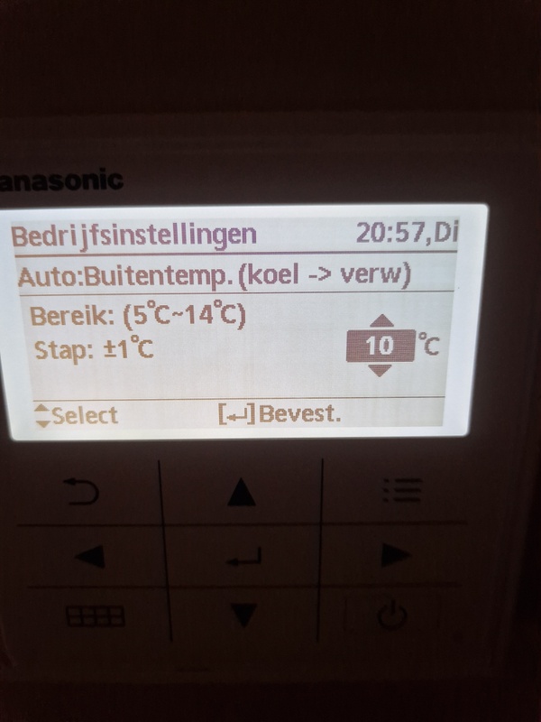

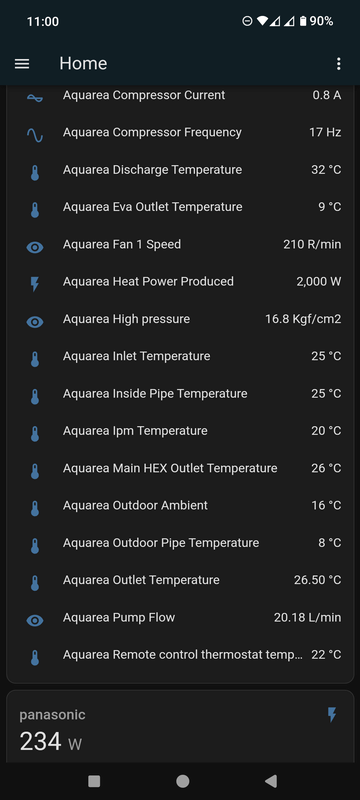

Ik heb mijn best gedaan de TS te lezen omtrent stooklijnen. Maar zoek eigenlijk bevestiging van het volgende, waar ik niet helemaal uit kom:
Door het instellen van de stooklijn op een bepaalde manier, kan het zo zijn dat de warmtepomp geen warmte afgeeft aan het systeem van de vloerverwarming?
Het geval:
Het is buiten 17 graden. Het is binnen 23-24 graden.
Ik wil via de kamerthermostaat die ik op 27 graden zet de vloerverwarming aanzwengelen zodat er warm(er) water door mijn leidingen gaat. (laat ik even de reden hiervoor achterwege laten, is niet zo relevant).
De display geeft aan dat er warmtevraag is dmv het icoontje bij het zonnetje.
Echter, de vloerverwarmings verdeler blijft 'koud' en doet niets. Zie ook geen verbruik in de app van Panasonic.
Als de oorzaak dus de stooklijn is, ben ik tevreden. Dan kijk ik daar een keer naar (of niet, want ik hoef niet standaard naar 27 graden te verwarmen).

Misschien heb je de instelling aanstaan dat hij boven de 15 graden buitentemperatuur niks mag doen ;)

Kan, als je huis, vloer en water in het systeem 23 graden is en je stooklijn zo staat ingesteld dat bij een buitentemperatuur van 17 graden de water temperatuur 23 graden of lager is dan wordt het water alleen rondgepompt totdat het verder afgekoeld is.

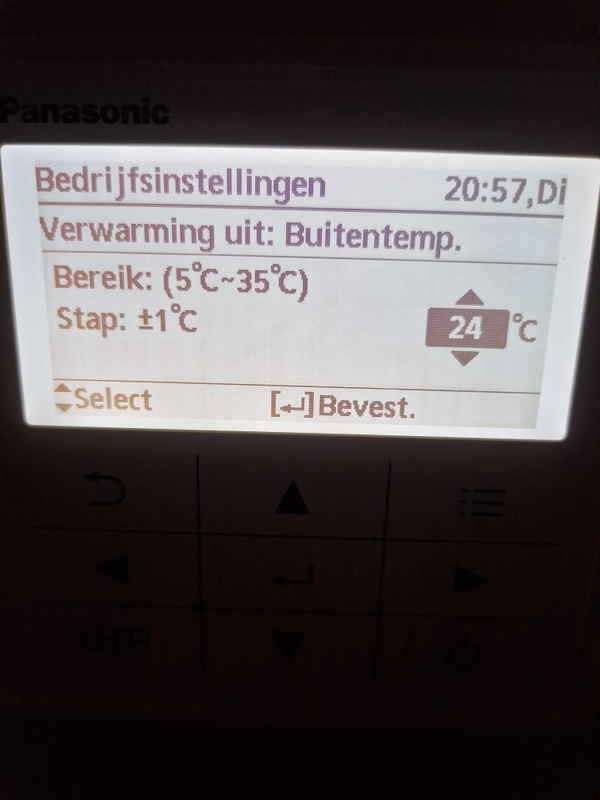

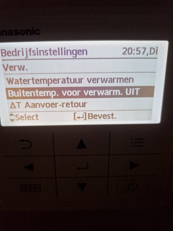

Als het goed is niet:

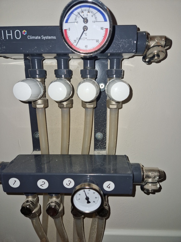

Afbeeldingslocatie: https://tweakers.net/i/upMZlVpG61ZF2gw2KyKuL8XvrEg=/x800/filters:strip_icc():strip_exif()/f/image/sEtvbjEgmSGl2Fz6ueGMIQsB.jpg?f=fotoalbum_large
Afbeeldingslocatie: https://tweakers.net/i/UvuqW0kB05biZjFZzsaHh5hhPHM=/x800/filters:strip_icc():strip_exif()/f/image/zZWXu4b5YN4Ra4cwJXfMmfTs.jpg?f=fotoalbum_large
Afbeeldingslocatie: https://tweakers.net/i/golJPktNggdHwacmpeZVmnAnZTo=/x800/filters:strip_icc():strip_exif()/f/image/9gAey54SdTgISkfLKlh3CEjk.jpg?f=fotoalbum_large
Afbeeldingslocatie: https://tweakers.net/i/Ocm_PiVE8DzZ0A-T5XXsUh6pzdM=/x800/filters:strip_icc():strip_exif()/f/image/lMVODfCz6hwegYajGawa0xgF.jpg?f=fotoalbum_large
Het is nu overigens 14gr buiten.
  • Draakje5
Tinkerer84 schreef op dinsdag 10 september 2024 @ 20:23:
Bedankt, daar moet ik me dan even verder in inlezen.
Dit is de huidige stooklijn:
Afbeeldingslocatie: https://tweakers.net/i/oFMGi76ncHaYWv_QatxhyenOxtg=/x800/filters:strip_icc():strip_exif()/f/image/E6Quk8Vt9KjCN5ZFslQIdDxh.jpg?f=fotoalbum_large
  • Ethirty
  • Laatst online: 10:05
Ethirty
Who...me?
Dus als het buiten >15 is gaat je warmtepomp koelen, al is het binnen maar 18.

Nee. Er is een verschil tussen de mode waarin de wp staat en wat hij doet. Als je een auto in z'n achteruit zet, gaat hij niet achteruit rijden. Pas als je gas geeft en de koppeling laat opkomen. Om de wp daadwerkelijk te laten verwarmen, moet er aan meer voorwaarden zijn voldaan, bijvoorbeeld de thermostaat aan en de Ta laag.
Als je de wp in de mode Auto hebt staan, bepaalt de buitentemperatuur of hij MAG gaan verwarmen of koelen.
  • Ethirty
Ethirty
Who...me?
FransvWoerkom schreef op woensdag 11 september 2024 @ 09:25:
Dat snap ik maar als de modus naar koelen gaat kan ik me niet voorstellen dat er dan ineens warm water door de vloer gaat omdat Ta te laag is.

@Tinkerer84 3: als je water 3 onder target is gaat hij aan.
(En als hij al een run had gemaakt is het regelgedrag nog weer anders; dan gaat hij aan bij aanvoer >3 van je retour op het moment van afschakelen)
Voor de korte eenvoudige eerste stap;
Ik zou je stooklijn die waarde 25, verhogen naar 26.
En voor nu om te testen kun je hem eens 1 of 2 nog hoger zetten. Je zal zien dat de compressor aangaat 👍

Wat een vreemd principe, rekening houden met buitentemperatuur.
Ik merk dat , nu het iets kouder wordt, de vloerverwarming inderdaad iets gaat doen. De temperatuur van de verdeler gaat nu naar 23gr terwijl die, toen de WP uitstond 21 was. Echter zo gaat het natuurlijk nooit de '27' graden worden waarop ik mijn thermostaat heb gezet.
Moet het daarvoor nog kouder worden buiten? Of moet ik mijn stooklijn aanpassen?
Afbeeldingslocatie: https://tweakers.net/i/sFtEoA04HWU_xr0AmOalHPKqfzI=/x800/filters:strip_icc():strip_exif()/f/image/q7BTkKSNLUokjZ2x5xQzSN7I.jpg?f=fotoalbum_large
Afbeeldingslocatie: https://tweakers.net/i/zAqNU5RUfY91T74X3kcK6DC0cwg=/x800/filters:strip_icc():strip_exif()/f/image/DZtjGyn24j5SEFNrzHEFy3a3.jpg?f=fotoalbum_large

Ik snap even niet zo goed wat je nu precies bedoelt met die '27'?
Dan moet je je stooklijn denk ik wel 10 graden omhoog gooien met waarschijnlijk rond de 30 als ondergrens. Niet echt prettig aan de voetjes.

Wat je ziet op je foto is dat je WP 29 graden water je huis in stuurt. Nadat het cirkeltje rond is komt er 25 graden retour. Een keurige delta van 4 dus bij deze lage aanvoertemperatuur.
Het kan zijn dat je meter op je vvw niet goed geijkt is, het kan zijn dat die 29 graden al afgekoeld is doordat er een radiator eerder op warmt dan je vloer enzovoort.
De hoofdvraag is of je het al warmer krijgt binnen. En zo nee, dat moet je waarschijnlijk gewoon even wat langer wachten, 2-3 dagen soms wel.
Als je het dan niet warm krijgt dan zou je je stooklijn omhoog moeten zetten of je systeem beter waterzijdig inregelen. Het wordt ook 19 graden dit weekend dus reken er maar op dat je het niet deze week klaar krijgt :P

Het is mij niet helemaal duidelijk wat je precies wil en waarom. Je wilt het binnen 27 graden hebben? Als je dit snel wilt dan zal de stooklijn fors omhoog moeten. Als je dit langzaam wilt dan volstaat wellicht een kleinere verhoging van de stooklijn.
Het is geen gasketel waar je even een slinger aan geeft om het in een paar uur 10 graden warmer te krijgen.

Tinkerer84 schreef op woensdag 11 september 2024 @ 20:57:
Het begon met: lekkage, natte vloer. Dus ik wilde de vloer drogen. Vloerverwarming ging echter niet aan, installateur langsgeweest en die heeft stooklijn verhoogd en toen geconstateerd dat vloerverwarming aanging. Echter vond ik het zo vreemd dat het normaal niet werkte.
Ik ben stadswarmte gewend met vloerverwarming, wellicht moet ik dat loslaten. Maar daar was het heel makkelijk: inkomende temperatuur inregelen via knop en retour temperatuur via knop en that's it.
Nu heb ik een stooklijn en nog 100 andere settings.
Ik constateer nu dat , alhoewel de unit aangeeft dat aanvoer 29 graden is, de verdelers (zowel zolder als BG) beide 23 graden aangeven. En daarmee concludeer ik (maar wellicht dan te snel) dat ik het niet warmer kan krijgen dan 23 graden met de vloerverwarming.
Wellicht zoals @wheli aangeeft is de verdeler niet goed geijkt... 23 graden tov 29 vind ik echter wel een flink verschil. Dan zou je zeggen als ie uit staat dat de thermometer ook moet zakken naar een graad of 15 als het 21 in de woning is.

Ik zou niet blind vertrouwen op de thermometer van je vloerverdeler. Die van mij heb ik volgens mij nog nooit zien bewegen.
Heb je iets om dat zelf na te meten? Een IR thermometer of iets anders.
Je stooklijn was afgestemd op een comfortabel huis. Net genoeg om het max 22 te krijgen. Want een warmtepomp doet low en slow. Daarom moet de stooklijn aangepast worden om een hogere temperatuur te halen.
Uiteraard moeten diverse andere parameters dan ook goed zijn wil het ding werken. Te warm buiten is er eentje van die ervoor zorgt dat de verwarming niet aan slaat.

Draakje5 schreef op woensdag 11 september 2024 @ 21:08:
Er even vanuit gaande dat je geen bypass ergens hebt zitten en extra pompen of een buffer? Dan zou ik me nog niet te druk maken. Wel in de gaten houden want 6graden verschil in weergave tussen de warmtepomp en je verdeler vind ik te fors om volledig te negeren, in de gaten houden dus de komende dagen 👍
Wat je tijdelijk kan doen is een vaste watertemperatuur ("direct") instellen in plaats van een stooklijn.

Draakje5 schreef op woensdag 11 september 2024 @ 20:24:
Op de foto is boven die meter met het rode neem ik aan je aanvoer? Die geeft al 25gr aan. Mocht het toch de retour zijn, zelfs exact de waarde die je warmtepomp ook weergeeft.
Ander puntje; je systeem staat al op bijna 3bar, al staat waarschijnlijk je pomp aan wat iets drukverhoging geeft; ik zou hem met zulk koud water en zonder pomp aan, vullen naar rond de 2bar. Dit is vrij hoog.

ErikVers schreef op woensdag 11 september 2024 @ 21:29:
Wel een buffervat, bedoel je dat? Dat ding aan de muur is van de vloerverwarming.
1 pomp. Bypass zegt me zo niks, lijkt me niet.
Afbeeldingslocatie: https://tweakers.net/i/a4KrWz_B9spRMY9LBwkdI0bxUEg=/full-fit-in/4920x3264/filters:max_bytes(3145728):no_upscale():strip_icc():fill(white):strip_exif()/f/image/dIFbMEiXmFA0kQ7prJ3FGoDa.jpg?f=user_large
Nu ik het apparaat maar weer uitgezet heb zakt de meter op de verdeler naar 20gr. Vind ik vrij snel, voor een geisoleerde vloer en woning waar het 23gr is. Wijkt dus zeker wel een graad of 3 af. Betonvloer lijkt me ook gewoon 23gr.
De aanvoer meter kwam bij verwarmen niet boven de 23.5gr ( @ErikVers geen 25 ). Tel ik er die afwijking bij op dan kom ik mogelijk wel aan de 26.5gr.
Tja. Moet ik er nu iets mee, of moet ik maar lekker laten en afwachten of ik het straks in de winter en herfst ook goed op 22gr in de woning kan houden?

@Draakje5 Ik lees op je meter ook echt 25°. Houd je er rekening mee dat de schaal 20-40-60 loopt en dat de streepjes om de 2° staan?
Met welke thermostaat probeer je het 27° in de kamer te krijgen? Je beklaagt je er over dat de buitentemperatuur een rol speelt, maar met een externe thermostaat weet de wp niet eens hoe warm het in de kamer is, alleen dat het kennelijk te koud is.
En heb je er rekening mee gehouden dat je om de kamer op 27° te krijgen niet alleen de vloer aan de oppervlakte tegen de 30 moet krijgen, maar ook het plafond en de muren tegen de 27° ? Vloerverwarming werkt met straling. Dat opwarmen kan dagen duren; het afkoelen later ook trouwens.
Maak je geen zorgen voor de winter. Als je huis op een comfortabele temperatuur is, dan hoeft je wp je huis daar alleen maar op te houden. En krijg je nog eens een lekkage, dan helpt dweilen en ventileren meestal beter.

Draakje5 schreef op woensdag 11 september 2024 @ 23:42:
Kijk nog eens goed naar je eigen foto 😜🙈
Die schaal verdeling is anders die gaat van 20 naar 40 en elk streepje na de 20 betreft dan ook 2graden en kom ik op 25. Hij staat namelijk ook nog eens halverwege tussen 20 en 30. (De 30 staat er niet en is dat grotere tussenstreepje) sorry kan niks anders van maken dan dat bovenste meter 25gr aangeeft.
Wat betreft je buffer; goed om even uit te zoeken of deze in serie of parallel is aangesloten. Het makkelijkste kun je dat zien door te checken of er een circulatiepomp aanwezig is of niet.

Ik lees 1 pomp, dus ik gok dat hij daarmee een externe zichtbare pomp bedoeld?

Och, wat een domme fout. Inderdaad de meter op de VV verdeler gaat per 2 graden. Dus inderdaad, een graad of 25 aanvoer werd er gemeten. Ik heb er wel 100x naar gekeken al.

@ErikVers Ik heb toch geen pomp bij nader inzien geloof ik, wel een zoneventiel.

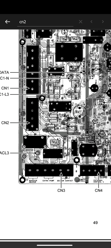

cerebrum schreef op zondag 7 juli 2024 @ 19:26:
Ik heb hiervoor een Shelly Plus 1 gebruikt (potentiaalvrij contact) en CN2 op de WP
De L en N terminal op de thermostaat aansluiting van de WP gaan naar L en N van de Shelly.
L van de WP gaat ook naar I van het contact.
O van het contact gaat terug naar H (heat) terminal op de WP
Ik gebruik de temperatuur van de mijn Awair Element in de woonkamer en een HA Generic Thermostat om de maximale temperatuur in te stellen.
Ik ben er zeer tevreden over. Het werkt makkelijk. Hysterese is zelf te bepalen. Met een schedule erbij kun je verschillende temperaturen automatisch instellen etc.
Gisteren eindelijk aan toegekomen om dit in te richten, bedankt nog voor je info.
Helaas doet ie nog precies hetzelfde als toen ik het spul met een relais had aangesloten ipv Shelly: wanneer ik de schakeling aanzet (dus wanneer de kamertemperatuur bereikt is), gaat de wp uit met melding op de controller, Uitgeschakeld door extern contact. Probleem is dat hij vervolgens gewoon niet meer aan gaat, al wordt het 10 graden in de woonkamer... De temperatuur op de controller stond vanmorgen op 9 graden, dus royaal onder de stooklijn(23 ondergrens). Ik snap er geen zak van, heb vast een instelling gemist op de controller, maar waar?
Ik heb ook geprobeerd om de instelling op Externe Kamerthermostaat te zetten bij Zone & Sensor, dan gaat ie helemaal niet meer aan, wat ik ook doe met de thermostaat (Shelly).
Misschien is mijn denkpatroon wel verkeerd, en moet ik terug naar CN4 met m'n simpele kamerthermostaatje. 8)7

Bra-Jo schreef op zaterdag 14 september 2024 @ 10:19:
Bij mij van boven naar beneden,
Zwart naar H van cn2
Rood naar L van cn2
Rood naar NO van thermostaat
Dunne blauw en dikke bruin naar 220 stopcontact
Dikke blauw naar stopcontact
Extern gevoed dus.
Via Domoticz schakelt de shelly onder de 19,9 en boven de 20,3 graden
Dan zit hij denk ik toch niet op de thermostaat aansluiting (CN2).
Bij CN2 moet je het contact tussen L en H maken op het moment dat je wil verwarmen. Hij wordt dus verbroken als het warm genoeg is.
Zone en Sensor moet op Externe thermostaat zijn om dit te laten werken.

Afbeeldingslocatie: https://tweakers.net/i/L31UhUYjeH5iK29np9NXPiZMVwQ=/x800/filters:strip_exif()/f/image/6GKeUe2iNda1tpqpaDNT2J7Z.png?f=fotoalbum_large
17hz op een H serie.
Volgens heisamon is de COP 9 :o
Heb hem ook al eens op 165W gezien maar toen was het warmer en stond de pomp minder hard.
Moet eens die regels van de heisamon uit gaan zoeken maar das nog niet zo makkelijk.
[ Voor 18% gewijzigd door flippy op 14-09-2024 11:07 ]
Als hij zegt dat hij uitgeschakeld is door extern contact, zit er kennelijk iets aan het externe contact, CN4. Als je de thermostaat aansluit op CN2, de normale externe thermostaat, moet je natuurlijk het gebruik van het externe contact uit zetten. Install. > Systeem > Externe Schak. > Nee.

@klump4u @cerebrum @FransvWoerkom Tnx allemaal!
Nog even het spul opengeschroefd net. Het zit zo te zien toch allemaal goed, zoals in @cerebrum zijn post. Ik denk dat mijn denkfout zat in de combinatie Externe controller aanzetten (wat dus blijkbaar alleen voor de CN4 geldt, @FransvWoerkom?) en de externe thermostaat bij Zone/Sensor. Ik zou verwachten dat die laatste op water zou moeten blijven staan om zo WAR in stand te houden, maar da's dus niet zo?
In ieder geval gaat ie nu aan en uit bij het schakelen van de Shelly. _O_ Nu nog hopen dat deze setup in combinatie met de stooklijn een beetje op orde blijft, maar dat gaan we de komende maanden meemaken.

Bra-Jo schreef op zaterdag 14 september 2024 @ 14:44:
Doordat een paar mensen CN4 als thermostaat aansluiting gebruiken, is kennelijk het idee ontstaan dat CN4 gewoon een thermostaataansluiting is. De CN4 aansluiting is niet voor een Externe Controller, maar voor een External Switch of Externe Schakelaar. Deze aansluiting is bedoeld voor elektriciteitsnetten waar de stroom op rantsoen kan worden geschakeld door de netbeheerder om overbelasting te voorkomen. In Nederland is zo'n signaal met kastje met schakelaar niet beschikbaar en zou ook niet werken omdat ieder zou denken dat zijn buurman zijn laadpaal en wasmachine wel uit zet.
Dat aanzetten van External Switch moet je alleen doen als je de aansluiting CN4 ergens voor gebruikt. Om bijvoorbeeld je warmtepomp uit te zetten als je auto oplaadt als de zon niet schijnt en je een kleine hoofdzekering hebt.

FransvWoerkom schreef op zaterdag 14 september 2024 @ 23:56:
Dank voor je uitleg, maakt duidelijk waar mijn denkfout zat. Het lijkt nu goed te werken allemaal. d:)b

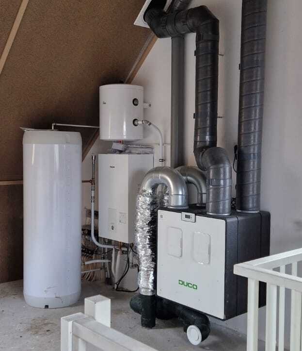

Panasonic 7J

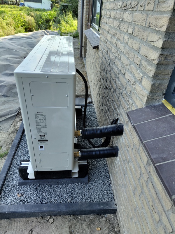

Afbeeldingslocatie: https://tweakers.net/i/tdRMSYL4_oG2XKmuwgEuE66p0SQ=/x800/filters:strip_icc():strip_exif()/f/image/0O4viMVEWMTCHjSKUS77ak08.jpg?f=fotoalbum_large
Nou de machine staat en draait! (dank @Carboy54 ) 7Kw J serie gekozen. Via 32mm grondleiding naar 26mm alupex op 40m2 vloerverwarming (hoh 100mm in nieuwe gietvloer) en boven 3 jagas (T11 van 280x35cm, T16 van 70x90cm, T10 van 70x50cm). Binnenkort de fans op de jagas bouwen.
Ben nu een beetje aan het spelen met de stooklijn, -10/35 15/25 lijkt te warm te zijn, runs waren vannacht steeds iets van 1,5 uur en na 30min pauze weer aan. Delta T was 5 gr, staat nu op 4. QM2, heerlijk rustig. Rond 35hz hoor je weinig, bij 19hz iets meer een brom. Zal nog eens kijken of een dikke lap bitumen aan de binnenzijde soelaas biedt.
Ik ga lekker verder tweaken en instellen. Als de stooklijn een beetje gaat dan wil ik 'm nog een beetje sturen op dynamische prijzen. In HA de plugin priceanalyzer, daarmee de temperatuur -1+1 bijsturen op dure en goedkope momenten.

Weet iemand of ik voor cn2 ook gewoon een fase kan gebruiken die ik toevallig bij mijn thermostaat heb (dus 230v wisselstroomuit het stopcontact) ik kan dit nergens echt duidelijk vinden.
Dan zou ik dus van mijn thermostaat maar 2 draden nodig hebben 1 voor warmtevraag en 1 voor koude vraag.
  • sjimmie
  • Laatst online: 13-11 09:41
Update94 schreef op woensdag 18 september 2024 @ 18:34:
Het is me niet helemaal duidelijk wat je precies wil maar je zal voor zover ik weet toch echt de L en H contacten op CN2 moeten verbinden om hem te laten verwarmen.
Ik begrijp de achterliggende gedachte ook niet helemaal. Wat is er op tegen om gewoon een 4 aderige thermostaat kabel er heen te trekken?

Daarom besloot ik het eerst hier te dubbelchecken :).
Tinkerer84 schreef op woensdag 18 september 2024 @ 19:50:

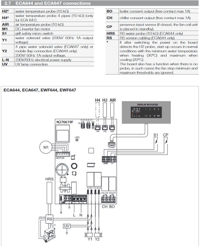

Het gaat om een EWF644II thermostaat in mijn fancoils die hebben ingebouwde relais voor koelen en verwarmen, als ik die relais kan voeden met de 230v die al bij de fancoils en een bestaande extra kabel te gebruiken die er al als back-up is, dan scheelt mij dat het trekken van 6x nieuwe kabels dus het was een vraagje waard.
Afbeeldingslocatie: https://tweakers.net/i/IH3ECHphkipGpEEx3WPjIIW8r8I=/x800/filters:strip_exif()/f/image/CUju6KflJAlD40FYdERlc3xT.png?f=fotoalbum_large
Als de conclusie is dat het niet kan of beter is om de L direct met de H en C te verbinden dan doe ik dat gewoon.
Zou ik niet doen. Je kunt zo verschillende groepen aan elkaar knopen. Denk je de WP spanningsvrij gemaakt te hebben, staat er toch nog spanning op. Als het verschillende fasen zijn, belooft het nog minder goeds.
Nee. Dan gaat er minstens één aardlekschakelaar uit. Niet aan aardlek, maar doordat er dan een verschil zit tussen de heen en terugstroom (nul en fase).
Je kunt met twee relais en een paar diodes wel via twee draden. Dan kun je nul, plus of min spanning over de leiding sturen.

FransvWoerkom schreef op woensdag 18 september 2024 @ 21:36:
Die oplossing had ik hier inderdaad gelezen, en de Shelly oplossing ook, maar dan hou ik het toch liever (relatief) simpel en trek ik wel een kabel erbij (ik heb de kabels net al besteld). Bedankt voor het advies :).

@Update94 verwarmen netjes via je thermostaat en die paar dagen per jaar dat je zou willen koelen daarvoor een wifi of zigbee switch gebruiken. Of 1 van de 2 relais op de nieuwe heishamon.

sjimmie schreef op donderdag 19 september 2024 @ 07:22:
Thermostaat heeft 2 relais en kan ook koelen:), zie de afbeelding hierboven.

Update94 schreef op donderdag 19 september 2024 @ 08:00:
Edit: ik heb nog een vraag waar ik niet helemaal een duidelijk antwoord op kan vinden, wat doet de warmtepomp als er zowel koude vraag als warmtevraag is. Theoretisch zou dit kunnen met 2 thermostaten parallel.
A niks
B wisselen tussen warm en koud
Allebei tegelijk kan niet ;)
Het simpelst is een derde thermostaat en een schakeling daarachter die de meerderheid laat beslissen ;)

TheJVH schreef op donderdag 19 september 2024 @ 11:36:
Aankomend weekend ga ik wat voorbereidingen treffen voor het plaatsen van een Panasonic L-serie warmtepomp. Ik heb twee vraagjes:
- Kan ik de MLB buis het beste aansluiten aan de binnen- en buitenunit met zo'n koppeling? https://www.heima24.de/ro...rbundrohr-32-x-30-mm.html
- Qua grindbak was ik van plan om zo'n 30cm af te graven, daarin een laag grof grind storten, 2 15x15cm stapelblokken erin, de rest opvullen met fijn siergrind en dan op de stapelblokken de rubberen bigfoots. Zie ik nog wat over het hoofd?
Afbeeldingslocatie: https://tweakers.net/i/rOt9S4ETNgoTKXMiUAER7CbqW2k=/x800/filters:strip_icc():strip_exif()/f/image/ixrj4tb8f7jxVarBiFGUJwvc.jpg?f=fotoalbum_large
Ik heb er nog een RVS flex slang tussen gedaan om trillingen te voorkomen en daar dan zo'n verbinding opgezet die je hierboven aangeeft. (zie linksonder op de foto hieronder)
Afbeeldingslocatie: https://tweakers.net/i/L0S6OdqafoNawZHqwO-WHZE87dw=/800x/filters:strip_icc():strip_exif()/f/image/0UGL6IwvnEWVw6kxcI1ccBHp.jpg?f=fotoalbum_large
Die slang moet wel luchtdicht zijn, of je moet geen stalen componenten in je setup hebben. Ik heb 'm hier gekocht https://www.ebay.nl/str/derschlauchfritze omdat deze store vaker hier voorbij is gekomen.

FransvWoerkom schreef op donderdag 19 september 2024 @ 11:48:
Wat voor thermostaat zou dit bijvoorbeeld kunnen, of hoe heet zo'n thermostaat? O-)
Ik snap dat beide tegelijk niet kan, maar stel het gebeurd toch, maak ik dan iets kapot of zal dat meevallen.
[ Voor 14% gewijzigd door Update94 op 19-09-2024 11:58 ]

Ja er komt direct aan de buitenunit nog een vorstklep en een stuk RVS slang, en dan verbind ik hem buiten in de MLB die door de kruipruimte naar de trapkast gaat. Ik heb alleen koper en MLB in het systeem zitten dus dat scheelt :) .
Ja dus? Je moet ze niet allebei gebruiken.
Je kan toch gewoon 1 daarvan gebruiken om te verwarmen en die paar keer per jaar koelen met een simpele wifi/bt/zigbee/heisha relais regelen? Koelen en verwarmen over 2 draden is waarschijnlijk lastiger, vandaar dat ik je een simpel alternatief "aanbied".
Je kan zelfs voor koelen gewoon de WP AAN forceren, dan heb je niks nodig (moet je hem alleen niet vergeten ook weer zelf uit te zetten).

FransvWoerkom schreef op donderdag 13 juli 2023 @ 13:43:
Je mag volgens de manual niet H en C tegelijk aansturen.
Een omschakelaar bij de muurdoorvoer kan wel, maar lijkt me niet elegant.
Er zijn hier eerder ( @thehog , @CurlyMo ) schakelingen met diodes, relais enz langs gekomen om een drietallig signaal (H-0-C) te versturen via een 2-aderige kabel.
Ik zou een andere plek zoeken voor de thermostaat en daar een fatsoenlijke 16mm buis heen leggen.
Koelen in de winter of verwarmen in de zomer gaat heel goed met een ventilator.

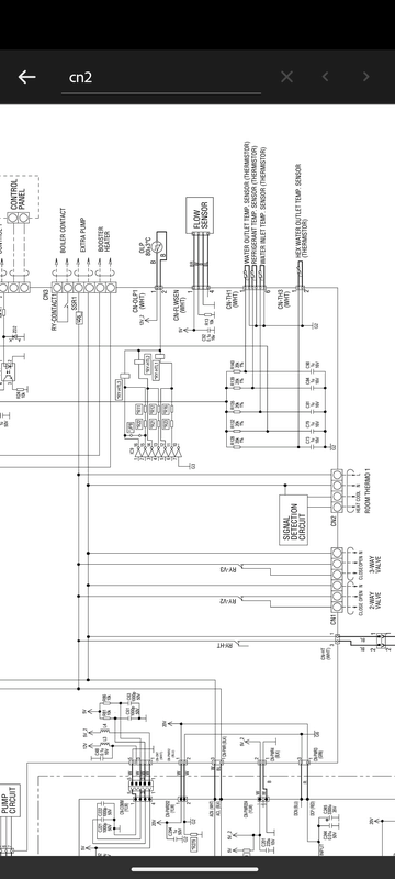

@FransvWoerkom zou je mij kunnen verwijzen naar waar je hebt gevonden dat H en C niet tegelijkertijd mogen? Ik probeer uit te zoeken hoeveel en of dit nu kwaad kan stel dat het toch voor een paar seconden plaats zou vinden..
Afbeeldingslocatie: https://tweakers.net/i/MC37dcCONC8oqUcIfe7Fy6Xj2YA=/x800/filters:strip_exif()/f/image/iLBERkydRzyu8Y3Y4ytgbxB8.png?f=fotoalbum_large
Afbeeldingslocatie: https://tweakers.net/i/Cp7Kh_aAwBNG14tNO_9vU6kyxd8=/x800/filters:strip_exif()/f/image/Q11cM6kuHoq9QOz4mYSGKOeD.png?f=fotoalbum_large
Uit de pcb documentatie haal ik geen kortsluiting in elk geval het kan hooguit dat de software er niet mee om kan gaan.

Update94 schreef op donderdag 19 september 2024 @ 23:14:
Dan zou ik het moeten opzoeken, en daar heb ik geen trek in. Als jij zo nodig twee thermostaten wilt aansluiten omdat je die nu eenmaal hebt gekocht, mag je ook zelf uitzoeken hoe je die moet aansluiten en welke instellingen je daar voor nodig hebt. Laat ons vooral weten wat het resultaat is.
Het lijkt mij dat het tegelijk aansturen van H en C hoogstens zal leiden tot het tegelijkertijd hoog zijn van 2 ingangen van de microcontroller, wat mogelijk "ongedefinieerd gedrag" veroorzaakt. Dit is iets dat in de praktijk waarschijnlijk vaak mis gaat bij het aansluiten, en kan me niet voorstellen dat er dan iets stuk gaat. Maar goed, ik weet het niet zeker en heb het niet geprobeerd.
Als je het zelf wilt bepalen met een extra thermostaat op buitentemperatuur kun je bijvoorbeeld een "Geya GRW8-01" gebruiken, kost een paar tientjes. Voor het correct schakelen van de H en C heb je dan nog wel een extra relais nodig. Ik heb zelf een soortgelijke die het al een paar jaar goed doet (op 24V).

Thorsd schreef op vrijdag 20 september 2024 @ 11:53:

Ik heb een gat gegraven van 30cm diep en 120x100cm, heeft het nog zin om er een PVC buis in te boren of doet dat bij de Panasonic niets (itt de Vaillant).
Afbeeldingslocatie: https://tweakers.net/i/hEnTlZXS16eGX-6CCAuHZ370szo=/800x/filters:strip_icc():strip_exif()/f/image/tgSr6AlIowWQIC51uDLEQIyA.jpg?f=fotoalbum_large
En kan ik die rubberen bigfoots los op de bielzen zetten, of is het aan te raden om hem met draadstangen te fixeren? Hij staat op het oosten en zitten in regio Utrecht, dus ik verwacht geen windkrachten die hem zomaar omver blazen...
  • dof
dof
TheJVH schreef op zaterdag 21 september 2024 @ 16:50:
'k Heb zelf het gat dieper gegraven omdat Pana dat aangaf in de instructies (bij de 9j was aangeraden iets van 60 of 80 cm meen ik) en een pvc buis van 4cm in het midden aangebracht. PVC buis tot nu niet gebruikt omdat ik het defrost water los laat lopen (daarvoor maak je de grindbak). Kun je m.i. dus weglaten. Het water smelt van de lamellen (bij defrosts), en loopt dus op allerlei plekken uit de WP in de grindbak.
Wat dieper graven zou ik wel doen want dan wordt de massa (met grind) wat groter en zal het niet snel scheefzakken (30 cm lijkt me wat krap, na aantal vorstdagen zit vorst al snel op 20 cm diepte volgens experts, afhankelijk van de natheid). Je kunt er ook wat tegels op de bodem leggen voor stabiliteit.
Ik heb in de grindbak zwarte betonbielzen van Hornbach gebruikt en daarop Bigfoots. En er draadstangen doorheen gedaan... niet omdat ik bang was dat die machine van ~100kg zou omwaaien, maar wel om te voorkomen dat een grapjas het zou omduwen en ook tegen een beetje tegen inbraak (WP jatten).
  • TheJVH
  • Laatst online: 00:50
dof schreef op zaterdag 21 september 2024 @ 18:08:
De stabiliteit ben ik niet zo bang voor, de grond is hier heel stabiel en keihard met de vette dichte klei (en toch loopt water hier makkelijk weg). Dat maakt het dieper graven ook wel een enorme uitdaging.
Dat vastzetten ivm inbraak zal ik wel over nadenken, maar er staat ook een bewakingscamera op dus ik verwacht dat het wel los zal lopen. Die betonbielzen heb ik inderdaad ook gehaald, twee van 15x12cm naast elkaar, dan past de Bigfoot van 18cm breed er mooi op.
Mocht ik last krijgen van ijsvorming op het pad, dan is dat niet heel erg gezien we eigenlijk nooit op dat pad lopen 's winters.
