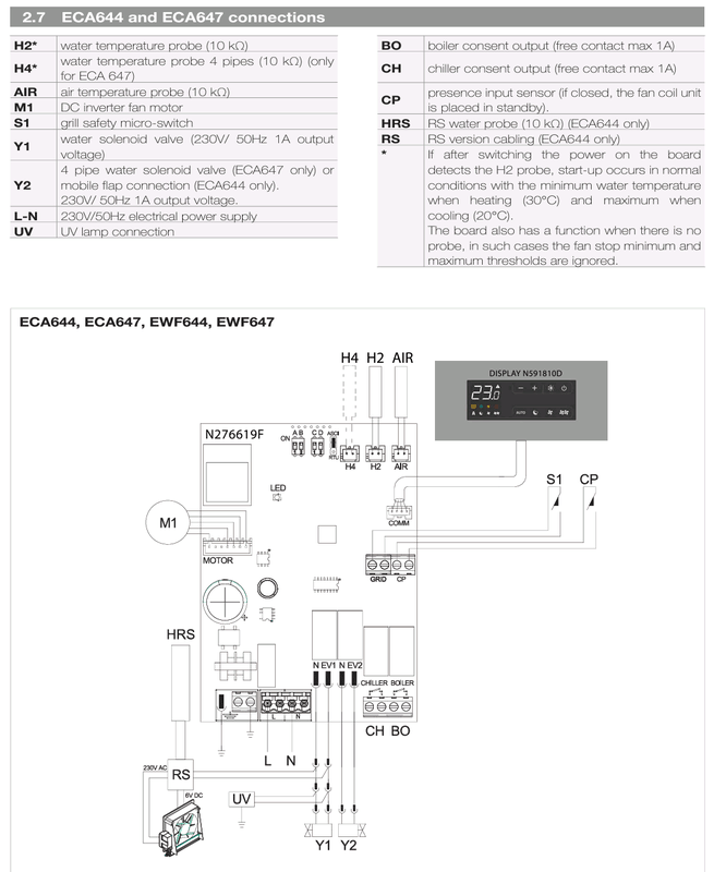

Jazeker, in elke fancoil zit een EWF644II en die zitten parallel (zoals in mn tekening hierboven) aangesloten op de Panasonic.
Afbeeldingslocatie: https://tweakers.net/i/Snp2hMVp2R3cwoD2qZCAX535N_4=/x800/filters:strip_exif()/f/image/cTtaWQDyx3bwEKNzGbJhCcWZ.png?f=fotoalbum_large
Ik heb daarvoor de L van CN2 met beide chiller en boiler consent terminals verbonden en dan de andere draad met de H of C, afhankelijk van of het voor verwarmen of koelen is (hierboven CH en BO). Hiervoor heb ik 4x0.8mm2 thermostaat kabel gebruikt die geschikt is voor 240v.
De fancoils hebben ieder ook nog een eigen stroomaansluiting dus de 230v van de thermostaat is alleen voor het relais. Niet voor de stroom van de ventilator of thermostaat.

Dat klopt, ik gebruik nog wel de stooklijn van de Panasonic zelf de thermostaten moduleren de fan snelheid in de fancoils en ze geven een aan/uit signaal naar de warmtepomp.
Ik heb het nodered dashboard van @edterbak draaien (echt een mooi dashboard) wellicht dat ik daar de fancoils aan toevoeg zodat ik regels in kan stellen voor wanneer ze harder of zachter moeten draaien. De warmtepomp is onderdeel van een grote verbouwing dus wellicht heb ik daar helaas de komende tijd nog niet heel veel tijd voor.

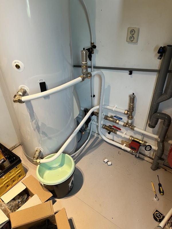

Een Bigfoot vraagje!
Bij m'n geleverde Bigfoots zit dit setje voor bevestiging:
Afbeeldingslocatie: https://tweakers.net/i/xOghu6OVpEL4VKkudeMVvvxIG6s=/full-fit-in/4000x4000/filters:no_upscale():fill(white):strip_exif()/f/image/DpVEOEZsbnhNjvWzwRJeeE3G.png?f=user_large
Wat is wijsheid met monteren van m'n WH-MDC07J3E5, waarbij de 2 onderbalken blijven.
1) De elastiekjes losmaken, ring eraf halen, balken direct op de Bigfoots, ringen dan op de balk, moertjes daar weer op en vastdraaien.
2) De elastiekjes zo laten, balken op de ringen, nieuwe ringen halen en die op de balk, moertjes vastdraaien.
3) De elastiekjes zo laten, balken op de ringen, 2 moertjes en dan weer de balk, etc etc.
Optie 3 is dan met name om 'm eventueel te kunnen verstellen als dat ooit nodig blijkt te zijn.

Optie 2 is zoals het bedoeld is. Zie bijv hier. Bij mij was die moer een beetje te klein voor het gat in mijn WP onderbalken dus daar heb ik inderdaad eerst nog een ring op gedaan voordat ik de moer erop draaide.

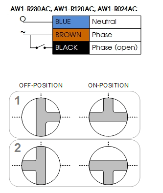

Ik heb mijn 7j al een tijd draaien voor verwarming en heb onlangs de boiler aangesloten om de cv ketel echt te kunnen verwijderen.
Tijdens het aansluiten heb ik het leiding plan iets omgegooid omdat dat netter uit kwam. Resultaat van de verandering is de de 3 wegklep andersom is gemonteerd dan gepland. Hij draait nu dus de verkeerde kant op. De kogel draait rechtsom en hij moet nu linksom. Ik kwam daar bij de eerste boiler run direct achter want hij blokkeert dan en dan krijg je een flow error. Nu dacht ik bijdehand te zijn en heb ik de bedrading van open/close omgedraaid in de hoop dat hij andersom zou reageren. Dat leek goed te gaan. Ik merkte pas van het weekend toen ik de verwarming aan wilde zetten dat de klep niet draaide. Ik denk dat de kogel na mij gerommel gewoon in de goede positie stond en nooit meer heeft gedraaid waardoor het boiler werk goed gaat. Het lijkt erop dat ik hem wellicht gesloopt heb door de open / close om te draaien. Ik heb het elektronische gedeelte verwijderd om te kijken wat er gebeurd. Als ik schakel tussen verwarming en boiler hoor ik de elektronica van de klep wel tikken maar draait hij niet.
Iemand een goed idee hoe dit te fixen? Of anders een goed alternatief voor een klep die de andere kant op draait? Dan verwissel ik hem. Ik heb nu deze gemonteerd uit de openings post: https://tameson.nl/produc...1inch-3-weg-230vac-relais
Fototje van tijdens installatie van toen ik een eindje was. Voor de situatieschets van de drieweg klep. De pomp staat links en de vloerverwarming verdeler hangt rechts. Dus de stroom richting van de aanvoer is van links naar rechts.

BlupWoofer schreef op zondag 29 september 2024 @ 13:25:
Zoals je in de specs kannzien zijn er twee manieren voor deze klep: een twee of drie aansluitingen open(1) en een twee of twee aansluitingen open (2)
Waarbij uiteraard jouw keuze 2 is. Ook kun je zien dat dan de ingang links is en uitgang boven of rechts. Op de kop monteren zal niet gaan want dan heb jij je wp aanvoer op een uitgang zitten.
Zal eerst testen of je klep motor nog werkt. Zo ja dan klep demonteren en 180gr draaien. Je uitvoer naar dhw komt dan dus aan bovenkant ipv rechts.
Off:DHW on:Heat
Suc6
Afbeeldingslocatie: https://tweakers.net/i/t3Jzbn21aRpBRZNJrtrQ-cHZwuw=/x800/filters:strip_exif()/f/image/iIVa4zJmGIYyKrEu1XFOpyBt.png?f=fotoalbum_large

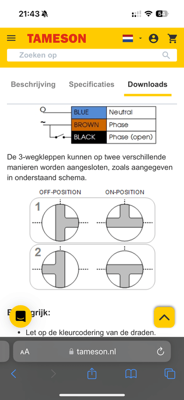

Als deze klep dezelfde is als in de beschrijving van Tameson, is het moeilijk de motor te slopen door het omwisselen van zwarte en bruine draad, zolang je de blauwe draad maar aan N (Neutral) van de pana laat zitten. Je hebt het over omwisselen van Open en Close. Bij deze klep is alleen Open of Close verbonden met de zwarte draad; de bruine hoort gewoon aan L (Line) van de pana.
Afbeeldingslocatie: https://tweakers.net/i/fCjfgZ2QZuTp45fYDTCpFyHGOKM=/full-fit-in/4000x4000/filters:no_upscale():fill(white):strip_exif()/f/image/E4AbyRKm17HBQD8m6Zims9uW.png?f=user_large
Dan de positie van de motor op de klep en de stand van de kogel in de klep: Dat kan volgens Tameson op twee manieren, de bovenste of de onderste. De motor draait over een hoek van 90°, dus je kunt van linksboven naar rechtsboven óf van linksonder naar rechtsonder. Niet van boven naar onder. Dat kan wel door de motor los te halen en de as van de klep met een tang of steeksleutel 180° te draaien. Op het plaatje kun je zien dat de bovenste montage fout is, immers zijn er rechtsboven drie poorten met elkaar verbonden. Op het onderste (goede) plaatje zie je ook dat de twee poorten links en rechts niet gelijkwaardig zijn. Alleen de linker poort is altijd verbonden met een andere, en dat is dus de poort die aan de pana moet.
P.S. Ik raad mensen altijd aan de geleverde klep eerst met een kroonsteentje, een lichtschakelaar en een snoer met stekker in het stopcontact te proberen. Misschien kan dat beter in de TS.
Je moet eerst zeker weten dat de blauwe en bruine draad goed zijn aangesloten en dat de zwarte draad verbonden is met Open of Close. Dan kun je door de vier mogelijkheden van de combinatie kogel/motor proberen of de installatie omschakelt tussen verwarmen en tank zonder H62 of de situatie dat tank en verw circuit warm worden. Als dat goed gaat hoef je alleen nog te zorgen dat de zwarte draad goed zit: tank=tank en heat=heat. Als geen van de twee standen van kogel en motor een goed resultaat opleveren, zit de pana kennelijk aan de rechter poort en moet je de klep opnieuw monteren met de tankaansluiting aan de bovenkant.
P.S. Ik vergiste me met dat omdraaien van de motor. Dat heeft natuurlijk geen zin. Alleen zit soms na experimenten de kogel verkeerd om en moet er aan de as gedraaid worden. Ik heb het gewijzigd.

Ha @FransvWoerkom, ik denk dat het begint te dagen wat ik niet goed heb gedaan. Ik heb de line van de klep op close aangesloten. Er zit geen line aansluiting bij de 3 weg klep aansluitingen op de pana. Waar kan ik dan nu het beste de line vandaan halen? Bedankt !
  • Pejdref
BlupWoofer schreef op zondag 29 september 2024 @ 22:59:
De niet relais versie kun je aansluiten zoals het eigenlijk bedoeld. is. Jij hebt als ik het goed begrijp de relais versie. Daar is wel eens een oplossing voor voorbijgekomen:
Ep Woody in "Panasonic Warmtepomp 101: Installatie en Optimalisatie"
  • FransvWoerkom
  • Registratie: Maart 2018
  • Laatst online: 16-11 01:10
Precies zoals @Pejdref schrijft: Line vind je op de thermostaataansluiting CN2.
Je moet eerst zeker weten dat de blauwe en bruine draad goed zijn aangesloten en dat de zwarte draad verbonden is met Open of Close. Dan kun je door de vier mogelijkheden van de combinatie kogel/motor proberen of de installatie omschakelt tussen verwarmen en tank zonder H62 of de situatie dat tank en verw circuit warm worden. Als dat goed gaat hoef je alleen nog te zorgen dat de zwarte draad goed zit: tank=tank en heat=heat. Als geen van de vier standen van kogel en motor een goed resultaat opleveren, zit de pana kennelijk aan de rechter poort en moet je de klep opnieuw monteren met de tankaansluiting aan de bovenkant.
Zal ik ff in de TS de tameson klep aanpassen? Je moet de gewone hebben en niet de relais versie eigenlijk. En dan uiteraard de tip om links aanvoer en altijd vooraf voor montage in leiding tracé de werking testen.
Feit blijft wel dat je aanvoer op een uitgang zit 👍

ErikVers schreef op maandag 30 september 2024 @ 06:58:
Niet off- maar meta-topic
Persoonlijk heb ik niks tegen de relais versie. Zo een heb ik ook, maar dan van een andere fabrikant. Het lijkt me belangrijk dat dhz installateurs begrijpen hoe het werkt. Niet dat ze klakkeloos een voorbeeld uit de TS in hun winkelmandje gooien en aansluiten zoals hen toevallig uitkomt en vervolgens hier melden dat ze die uit de TS hebben en dat die het niet doet.
Datzelfde geldt m.i. ook voor thermostaten. De pana heeft veel standaard mogelijkheden en als het om kastjes aan de muur gaat, is er veel te koop en heeft iedereen een persoonlijke voorkeur. Maar ik vind niet dat die in de TS moet doorklinken. Liever in de TS de mogelijkheden met voors en tegens en waar je op moet letten.
Idem sww tanks en leidingsystemen. Liever in de TS een verhaal over pana-specifieke bijzonderheden en instelling en slechts aanstippen van algemeenheden.
Ik heb vanaf de start dit topic gezien als het pana topic dat niks moest hebben van de dwang om je systeem in te richten en in te stellen als de topic starter. Maar inmiddels zijn de twee topics zo naar elkaar toe gegroeid dat een fusie voor de hand zou liggen. Eigenlijk is er alleen nog een verschil in voorkeur voor monitoring: hier service cloud en daar heishamon.

FransvWoerkom schreef op maandag 30 september 2024 @ 12:07:
Klopt, alleen de relais versie werkt niet out off the box, en de andere 3-punt wel. Ik ben het uiteraard wel met je eens dat je als dhz’er niet kleur op kleur alleen moet werken maar er ook gevoel mee moet krijgen wat de gedachte en werking erachter is👍
Alleen heb je dan de verkeerde (lees minder recht toe recht aan aan te sluiten) versie van de drieweg klep al thuis. Besef mag wel meer terug wat ook in de TS staat; bezint eer gij begint!
Zo is een externe thermostaat simpel aan te sluiten als je weet wat een relais doet. Alleen als dit het eerste relais in je leven is en je niet weet dat in geval van panasonic hij niet een dry contact heeft maar 230v wil hebben dan is het toch een uitdaging zonder draadschema voor de dhz’er…
Blauw op N
Bruin op L
Draad 1 van Relais op L
Draad 2 van Relais op Heat
Bovenstaande is een praktijk voorbeeld en ik verbaas mij er niet over omdat ik heel vaak doe het zelfers help. En tja iets is pas simpel als je weet hoe het zit. Zo werk ik ook bij HomeAssistant, de theorie erachter geloof ik wel, als ik een andere gaaf klokje met data op mijn dashboard wil doen zoek of kopieer ik wat van een ander, maar zelf het kunnen creëeren lukt mij niet.
Ps
Samenvoegen lijkt mij in ieder geval een goed idee.
[ Voor 11% gewijzigd door ErikVers op 30-09-2024 15:14 ]

  • Fr33z
  • Laatst online: 08:39
ik heb een vraag die zowel over de panasonic-monoblocks gaat als over CV-systemen algemeen. Ik heb een systeem met beneden vloerverwarming en boven 5 radiatoren door verschillende slaapkamers verspreid. Nu wil ik dit systeem waterzijdig inregelen en zorgen voor een redelijke verdeling van de hoeveelheid liters water door de radiatoren. Je komt dan al snel op de Heimeier eclipse 150 (of 300) dynamische radiatorkranen uit. Maar: in de specs staat dat die dingen werken tot een drukverschil van 60 kPa (bron, zie "max differenzdruck"). Mijn panasonic draait qua waterpomp-instelling op "max duty". Volgens de handleiding ziet de pomp-curve er dan zo uit:
Afbeeldingslocatie: https://tweakers.net/i/UdzSAo1yu305IeeFGmh5CEwUEwU=/full-fit-in/4000x4000/filters:no_upscale():fill(white):strip_exif()/f/image/vE4fBgEId530A5bBtGrvYzcz.png?f=user_large
Moet ik nou een pump duty kiezen waarbij de druk niet boven de 60 kPa uitkomt obv deze pompcurve?

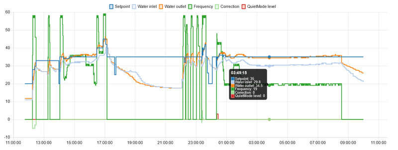

  • Update94
  • Laatst online: 12-11 16:08
Vandaag is de warmtepomp aangegaan, hierbij heb ik hem eerst op direct gezet, vervolgens haalt de pomp vrij snel zijn doel temperatuur (35 graden)en is de delta T (5 graden) goed, maar blijft de compressor toch hard lopen waardoor deze uiteindelijk een overshoot heeft in Ta met als gevolg dat de compressor uit gaat.
Kan iemand mij de juiste richting in helpen om dit op te lossen zodat ik lange runs kan gaan maken? Vanmorgen maakte hij wel een lange run van 3 uur waarbij de pomp snelheid en compressor frequentie omlaag gingen, maar vanavond niet meer.
Afbeeldingslocatie: https://tweakers.net/i/ycf-GQxuc6BvCF3u8m_-gg9GtBI=/x800/filters:strip_exif()/f/image/PZeoG3wQQ18LYYCkLsD8jgKj.png?f=fotoalbum_large
Het lijkt wel alsof de pomp het eerste half uur weigert te moduleren/terug te toeren. Als ik mijn fancoils echt hard laat draaien kan ik alle hitte kwijt dus ook de delta t van 5 graden handhaven. Maar zodra ik ze zachter laat draaien loopt de retourtemperatuur iets op waardoor de aanvoertemperatuur kan overshooten en de compressor uit gaat. Terwijl de compressor niet langzamer gaat lopen (op bijvoorbeeld 20hz?).
[ Voor 18% gewijzigd door Update94 op 01-10-2024 00:44 ]
  • FransvWoerkom
Fr33z schreef op maandag 30 september 2024 @ 19:11:
Nee. Die 60kPa is het maximale drukverschil over die Eclipse waarbij de flowregelaar nog de ingestelde flow kan handhaven. Het drukverschil over die Eclipse is het drukverschil over de pomp minus de drukval over leidingen, radiatoren en eventuele thermostaatkranen. Als het drukverschil groter wordt, bijvoorbeeld omdat de pomp harder loopt of andere radiatoren worden dichtgezet, wordt de flow door die radiator groter dan ingesteld en ga je die radiator horen. De ingestelde max flow van je pana is gewoon het maximum. Maar als die flow niet nodig is voor de warmtevraag, dan zakt hij echt wel.
Het lijkt me een heidense klus om alles precies in te stellen zoals je hebt bedoeld. Zoals je zegt gaat het om een redelijke verdeling. Als je één radiator goed hebt en je draait aan een andere verloopt die eerste weer en verandert het toerental van de pomp. Om nog maar te zwijgen over de redelijke verdeling van de flow over de velden van je vloerverwarming. Zowel pana als radiatoren als vloervelden zijn heel tevreden met een temperatuurverschil van een graad of vier, vijf. Dat is veel makkelijker in te stellen, bijvoorbeeld met voetventielen van € 10,00.
  • ConQuestador
  • Laatst online: 09:50
Update94 schreef op dinsdag 1 oktober 2024 @ 00:31:
Dit is een standaard probleem van de panasonics: Ze starten hoog, en zakken pas na een tijdje.
Je kan proberen quite mode (3) te gebruiken, maar dit gaat wel ten koste van je COP.
Ikzelf gebruik de node-red plugin met heishamon, hier zit een "soft start" functie ingebouwd. Wat die doet is beginnen met een lagere setpoint, en deze in stapjes ophogen tot je gewenste setpoint. Ook kan die QM3 tijdelijk aanzetten bij het opstarten. Hiermee lukt het enigszins de opstartpiek te verkorten.

  • Update94
ConQuestador schreef op dinsdag 1 oktober 2024 @ 07:53:
Ik heb de soft start uit het node red dashboard aan staan (zonder quiet mode) ik vond het alleen zeer apart dat de pomp er dan alsnog voor kiest om niet de flow of de frequentie te verlagen (terwijl die beide hard draaien) maar gewoon door blijft gaan tot deze aan z'n "compressor uit" conditie voldoet en dan ook gelijk uit gaat.
Afbeeldingslocatie: https://tweakers.net/i/D6NC4w91X7M1rUElKlNhwkppa6Y=/800x/filters:strip_exif()/f/image/2HmGglw5TZXhJELCfBh5Wnpm.png?f=fotoalbum_large
Als de pomp eenmaal de opstart fase voorbij is dan kan hij prima rustig blijven draaien met een delta T van 5 graden.
(en hier stond quiet mode inderdaad uit, maar ik heb het ook met geprobeerd)
[ Voor 22% gewijzigd door Update94 op 01-10-2024 13:11 ]
  • Thorsd
  • Registratie: Oktober 2022
De Pana regelt standaard op de Ta, zodra de target Ta gehaald is, zal de compressor terugmoduleren. Hier ziet het er nu zo uit (9J):
Afbeeldingslocatie: https://tweakers.net/i/-YN9GCnescHYg9beRY0gA3wCUA8=/full-fit-in/4000x4000/filters:no_upscale():fill(white):strip_exif()/f/image/8ly8MZ1RhNwrTsnfAIuIpDP4.png?f=user_large
Heb je ook een plaatje van de Ta en compressorfrequentie?
Optimaal zou zijn dat er wat rustiger gestart wordt, de nieuwe modellen hebben hier wel een optie voor. De runs worden vanzelf langer als het wat kouder wordt. Zoals gezegd kun je zit zelf nog beinvloeden met bepaalde tweaks. Zelf vind ik het niet zo'n probleem zolang er niet te vaak gestart wordt.
Als je wel veel start en stops ziet, kan het dat je afgiftevermogen te laag is. Bij deze buitentemperatuur het je al snel een COP van 6. Bij een minimaal compressorvermogen van 500W is dat 3 kW. Je kunt de afgifte verhogen door de fancoils harder te laten draaien, of de watertemperatuur omhoog te doen.
  • Thorsd
Update94 schreef op dinsdag 1 oktober 2024 @ 10:00:
Ik heb de soft start aan staan (zonder quiet mode) ik vond het alleen zeer apart dat de pomp er dan alsnog voor kiest om niet de flow of de frequentie te verlagen (terwijl die beide hard draaien) maar gewoon door blijft gaan tot deze aan z'n "compressor uit" conditie voldoet en dan ook gelijk uit gaat.
De Ta gaat wel heel snel omhoog inderdaad. Kun je ook de waterpomp flow in de plot meenemen?
  • Update94
Het zijn 5 SL1000s en een SL200, die zouden samen volgens de specs bij deze temperaturen aan genoeg afgifte moeten komen dus het zou voldoende moeten zijn. Voor de test had ik bij allemaal de fan speed op hoog gezet om zeker te weten dat de afgifte geen probleem zou zijn.
Ik voel ook veel warme lucht het huis in komen tijdens die pieken en de Delta T is/blijft vaak groter dan de gestelde 5 graden maar wat ik zie is dat de Ta dus met 2 graden over het target heen gaat en blijft terwijl de compressor en pomp hard (50hz en 18L/m plus) blijven draaien en dat vind ik onlogisch? Misschien is het toch onderdeel van de startup logica. Volgens de Heishamon heb ik een WH-MDC09J3E5 9 1ph HP (new version?), maar met een nieuwe versie bedoel je vast een L serie?
Ik zal straks wat meer grafieken maken en die toevoegen.
  • Thorsd
Update94 schreef op dinsdag 1 oktober 2024 @ 10:14:
Misschien is er nog ergens een "kortsluiting" in het watercircuit? Waar de aanvoer zonder afkoeling terug gaat naar de retour. Bv een badkamerradiatortje met hoge flow, een vergeten bypass, of een fancoil waar wel water door loopt maar die niet blaast.
De delta T 5 graden is alleen maar een instelling van de waterpomp-regeling. In een wat langere run zal de waterpomp na verloop van tijd terugregelen om de gewenste dT te halen als de huidige dT kleiner is dan de ingestelde. De compressor regelt alleen op Ta.
  • Update94
Afbeeldingslocatie: https://tweakers.net/i/rRXGYYFcSRUdP9IaW5W2MUzudqc=/800x/filters:strip_exif()/f/image/9zUHNttaadDI4B1dn5gDqtM2.png?f=fotoalbum_large
Dit was hierbij de pompsnelheid, je ziet ook dat ik met het maximum heb gerommeld om te kijken of ik hem sneller omlaag kon krijgen. Mijn watercircuit is vrij simpel (en nieuw), ik heb het zelf aangelegd, er zit geen bypass in en ook geen andere radiatoren buiten de fancoils dus ik denk niet dat dat de oorzaak kan zijn. Wel driewegkleppen maar deze heb ik nog niet aangesloten dus ze staan altijd in de "Room" stand.
Ik ga de pompsnelheid vanaf nu negeren en sturen op Ta om te kijken of ik hiermee beter zelf (handmatig) de startup beter kan managen, zoals de nodered flow of de beschrijvingen in de OP dat doen.
[ Voor 16% gewijzigd door Update94 op 01-10-2024 11:14 ]
  • FransvWoerkom
Wat bedoel je met "Ik heb de soft start aan staan" ?
Volgens mij heb je een gewone 9J. Daar zit toch geen soft start in?
  • Update94
FransvWoerkom schreef op dinsdag 1 oktober 2024 @ 12:55:
De soft start uit het Node Red dashboard van @edterbak, ik heb de post iets aangepast ter verduidelijking.
  • FransvWoerkom
Update94 schreef op dinsdag 1 oktober 2024 @ 13:12:
In deze tijd van het jaar heeft iedereen te maken met de beperkingen, met name het minimum vermogen, bij hoge buitentemperaturen. Behalve QM3 kan ik niet anders dan wachten tot het kouder wordt en mijn 12H runs van langer dan een half uur kan maken.
Van @CurlyMo , de ontwerper van de soft start met heishamon begreep ik indertijd dat de truuk was om onmiddelijk bij de start setpoints te veranderen. Als ik zou willen kijken of dat werkt, zou ik grafieken maken waarop vooral het opstarten goed is te zien en ook de setpoints. Op zo'n grafiek over uren zie je alleen dat de Ta pijlsnel stijgt, maar niet wat er in de tussentijd gebeurt.
Is trouwens de waterinhoud wel voldoende met alleen 5 fancoils? Je hebt toch bij een 9J wel ergens tussen de 30 en 50 liter nodig.

  • Update94
FransvWoerkom schreef op dinsdag 1 oktober 2024 @ 13:36:
Ik heb een 50 liter seriebuffer erbij voor de zekerheid en voor defrosts, ik snap de beperking van de harde start en pendelgedrag ook beter inmiddels. Wat ik me nu nog afvraag is waarom de pompsnelheid na een uur niet omlaag gaat om de gewenste delta T te behalen. maar als ik er handmatig een softstart van maak dan blijft de compressor in elk geval netjes lopen:
Afbeeldingslocatie: https://tweakers.net/i/N9ZkTOlfas9cWNdWhdAyM_7Ubn0=/full-fit-in/4000x4000/filters:no_upscale():fill(white):strip_exif()/f/image/JVOdXxIfSLtbfEIaRWKXKrrF.png?f=user_large

  • FransvWoerkom
Update94 schreef op dinsdag 1 oktober 2024 @ 14:06:
Hij probeert de gewenste dT te behalen met dezelfde Ta en hetzelfde vermogen. Het minimumvermogen. Als hij dan de flow laat zakken, gaat de Ta omhoog en dat was ook niet je bedoeling.
  • Update94
FransvWoerkom schreef op dinsdag 1 oktober 2024 @ 16:02:
Dank Frans,
Ik denk dat dat het is inderdaad. In mijn hoofd had ik zoiets van, als de flow lager is, dan komt het water terug met een lagere temperatuur want het afgifte systeem heeft hierdoor meer tijd om het water af te koelen, dus kan de pomp ondanks dat het water minder snel stroomt wel meer energie in hetzelfde water kwijt (retour is immers kouder) terwijl de Aanvoer constant blijft. Ik dacht dat dit het hele nut van die instelbare Delta T was (voor het moduleren van de pompsnelheid), maar blijkbaar wijkt mijn aanname af van de praktijk.

Update94 schreef op dinsdag 1 oktober 2024 @ 18:34:
Dank Frans,
Ik denk dat als je in die stationaire toestand het vermogen en de Ta iets verhoogt, de pana een nieuw evenwicht zoekt met lagere flow en lagere Tr dus hogere dT. Dan blijft de gemiddelde watertemperatuur gelijk en dus de afgifte en vermogen gelijk. De pana zoekt naar de hoogste COP dus het gevraagde vermogen met minimale Ta. Daar hoort eerder een lage dT bij dan een lage flow.
[ Voor 6% gewijzigd door FransvWoerkom op 01-10-2024 19:56 ]

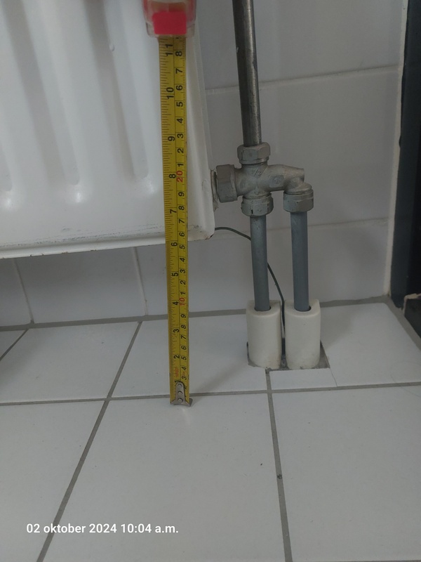

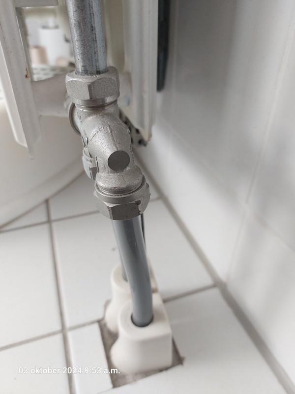

@FransvWoerkom
Vraagje over voetventielen. Overal lees je dat die in de retour moeten worden geplaatst. Is er een goede reden om ze niet in de aanvoer te plaatsen, behalve dat je dan je systeem niet kunt afsluiten bij vervanging radiator ?
Ruimte tussen onderblok en vloer is namelijk niet echt groot, zodat je eigenlijk alleen de aanvoer naar de radiatorknop overhoudt om een ventiel tussen te zetten. (of nieuw onderblok, of nieuwe dubbel instelbare radiatorknop ).

@ercolano Hangt je radiator dan niet te laag waardoor je minder luchtstroming er doorheen hebt?

Afbeeldingslocatie: https://tweakers.net/i/FVIUOaZ_EsOxuHJguZQ-6nb-Vdk=/x800/filters:strip_icc():strip_exif()/f/image/ohUMXgglyvROVypiJ5KMzLxY.jpg?f=fotoalbum_large
Dat valt mee lijkt mij. Er is natuurlijk een stukje aanvoerbuis tussen de vloer en het onderblok, maar ik weet niet of het handig is om daar in te gaan prutsen. Wellicht dat ik een pro moet inschakelen om dat dan wel daar te doen.
p.s. wellicht off topic, maar vermoed dat er meer Pana gebruikers nog wat kortsluitingen via oude radiatoren moeten aanpakken ...

ercolano schreef op woensdag 2 oktober 2024 @ 10:11:
Er zijn ook onderblokken beschikbaar met "geïntegreerd" voetventiel. Wellicht een nog mooiere optie.
PV: 10,4 kWp | EV: Tesla MY LR AWD ‘26 | L/W WP: Panasonic WH-MDC07J3E5 + PAW-TD20C1E5 | L/L WP: Daikin FVXM35A/RXM35R + Daikin FTXM25R/RXM25R + MHI 2x SRK25ZS-WF/SCM40ZS-W

ercolano schreef op woensdag 2 oktober 2024 @ 09:43:
@FransvWoerkom
Er zijn volgens mij wat theorieën over dat een voorinstelling in 't voetventiel 't beste werkt maar wat ook kan is een ventiel in de aanvoer gebruiken die een voorinstelling heeft. m.i. Werkt dat ook en 't vervangen van een aanvoerventiel is wat eenvoudiger dan 't bijplaatsen van een voetventiel. Waarschijnlijk wel wat duurder.
Ik wist niet eens dat er onderblokken waren zonder ingebouwd ventiel in de retour. Ze kunnen natuurlijk ook in de aanvoer. Ze zitten meestal in de retour omdat in de aanvoer al de (thermostaat)radiatorkraan zit. In een systeem met onderblokken en ingestorte leidingen zit vaak ook een verdeler. Zitten daar geen instelventielen op?
Persoonlijk zou ik het onderblok vervangen. Die zijn er voor € 15 Let dan wel op de aansluitingen aan de leidingen die de grond in gaan. Die wartels wil je natuurlijk houden.

FransvWoerkom schreef op donderdag 3 oktober 2024 @ 00:58:
Ongelooflijk. E15, dus waarschijnlijk heeft de aannemer toch wel 1 a 2 euro in zn zak gehouden (x 6 radiatoren x 40 huizen) door onderstaande te monteren.

  • Laatst online: 16-11 11:28
Zojuist is mijn 7J geleverd (Dank @Carboy54 _/-\o_ ), dus het feest kan gaan beginnen.
Ben bezig met de bestelling bij heima. Nu zag ik dat de 2 kogelkranen pers 32 een doorlaat hebben van 1".
Hierachter wil ik dan in de retour het vuilfilter caleffi hangen, maar ik ga dan weer van 32 naar 5/4 voor de caleffi. Stomme vraag, maar als de kogelkranen 1" zijn, kan ik dan niet beter de caleffi ook in 1" nemen of toch liever 5/4" ?
Nog even plaatje toegevoegd ter verduidelijking:
Afbeeldingslocatie: https://tweakers.net/i/TzQqrbySxYlnaRem5m6gNWDT2lY=/800x/filters:strip_exif()/f/image/1VCarUFYJOgV5Ry9sfClh2fn.png?f=fotoalbum_large
Vooral het T-stuk in de kelder heb ik vraagtekens bij of dit niet makkelijker/goedkoper kan?
Ik heb hier voor een schroef T-stuk gekozen om aan de rechterkant de 25mm Uponor te kunnen koppelen en aan de bovenkant kan ik nu tijdelijk een leiding maken naar het bestaande staal in de kruipruimte. Wanneer dit weggaat in 2025, kan ik daar dan een nieuw stuk 32 trekken naar de vvw-verdeler.
Iemand nog tips of opmerkingen? Mijn dank is groot!
Edit: heb trouwens wat dingen hergebruikt van iemand zijn tekening, weet niet meer wie, maar hopelijk geen probleem voor diegene ;)
[ Voor 53% gewijzigd door loyske op 03-10-2024 14:24 ]
  • Cr3ator
  • Laatst online: 16-11 20:13
Cr3ator
1 bar is geen bar
loyske schreef op donderdag 3 oktober 2024 @ 13:41:
Niet te zwaar aan tillen en doen wat praktisch is. De 1" is voor een 7J meer dan ruim genoeg. Kijk eens in een persfitting 32 wat daar de binnendiameter van is.
Goede plek voor inkoppeling in je afgiftesysteem :). Ik heb nauwelijks ervaring met die meerlagenbuizen, ik heb bijna alles in staal (tussen WP en de eerste splitsingen 28 mm).
Zojuist is mijn 7J geleverd [...]
Vooral het T-stuk in de kelder heb ik vraagtekens bij of dit niet makkelijker/goedkoper kan? [...]
Je zou om te beginnen kunnen werken met 1" fittingen. 1.1/4" is echt niet nodig voor een 7J.
De aftapkraan zou je dan met een tweede 1" T-stuk met draadfittingen kunnen doen. De T achter het vuilfilter zou je er ook direct aan vast kunnen maken (?). Ook dit filter hoeft echt niet in 5/4".

Ik mis ook de auto ontluchter(s) op het hoogste punt.
Ik ga inderdaad fijn alles in 1” uitvoeren, scheelt weer een beetje qua kosten, zeker op het vuilfilter. En inderdaad, kan wat zaken combineren aan de T-stukken, Dank je!
TheAlBundy schreef op donderdag 3 oktober 2024 @ 17:50:
Die komen inderdaad op zolder in de buurt waar expansie-vat getekend staat. Dat vat gaat daar wel nog weg.
Als je reactie tenminste op mijn tekening was ;)

ErikVers schreef op maandag 30 september 2024 @ 06:59:
Als ik nou de niet relais versie aanschaf en dan het elektronische gedeelte op de klep draai die ni gemonteerd zit, kom ik er dan als ik van deze sturing de open close sturing omgekeerd aansluit?
Dat me best tijd schelen bedenk ik me.

BlupWoofer schreef op donderdag 3 oktober 2024 @ 22:30:
Ik weet ff niet waar je hem op wil monteren? De relais versie? Zo ja dan vermoed ik dat dit wel lukt.
De realis versie kun je wel gebruiken hé, is alleen heel anders aansluiten (zie schema van leverancier). Vandaar dat ik pleitte om enkel de 3punt te zetten in de TS

Ik had gisteren hetzelfde. Om 4:40PM ging de compressor uit omdat de `Z1 water target temperature` naar 20C werd getrokken door de PI Logic. Water werd nog wel rondgepompt tot 5:40PM.
Gedurende de tijd dat de compressor uit was, maar het water wel werd rondgepompt, stond het pijltje inderdaad nog steeds op 'warmtevraag'. Pas nadat de waterpomp stopte verdween het 'warmtevraag' pijltje.
Om te bevestigen of dit bij jou ook het geval is kun je de plot van `Z1 water target temperature` erbij pakken.
Afbeeldingslocatie: https://tweakers.net/i/4_Ke0eAnBIU40sGpw8ZFYS33dP4=/800x/filters:strip_exif()/f/image/R0QYUy7J3hXZiOlZ0uG0DMlB.png?f=fotoalbum_large
[ Voor 4% gewijzigd door ErikKo op 04-10-2024 09:03 ]
  • Draakje5
  • Laatst online: 16-11 20:36
ErikKo schreef op vrijdag 4 oktober 2024 @ 09:01:
Thanks, grote kans. Want pomp stond inderdaad nog aan op 8.3l/m zag ik bij instellingen.
Waar komt dit grafiekje vandaan? Op de app kan ik de water target temperature niet inzien.
Maargoed, bij jou zie ik dat je een uur later ongeveer weer 30 graden water in de leidingen hebt. Bij mij is het nu ongeveer 24 uur aan het 'rondpompen' zonder verwarmen. Terwijl het in de woning alleen maar kouder wordt.

Deze grafiekjes plot ik in HomeAssistant, en de data wordt ontvangen vanuit de Heishamon (via MQTT).
Als je deze data op de app wil zien moet je inloggen op een installateursaccount. Althans dat heb ik me laten vertellen, ik heb deze niet. :)
De water temperatuur van deze plot is 'target' temperatuur. Niet de daadwerkelijke water temperatuur. Als het hele systeem uit gaat ('warmtevraag' pijltje verdwijnt) dan springt de stooklijn terug op zijn oorspronkelijke waarde. Maar er is geen warmtevraag, dus er gebeurt niets.
