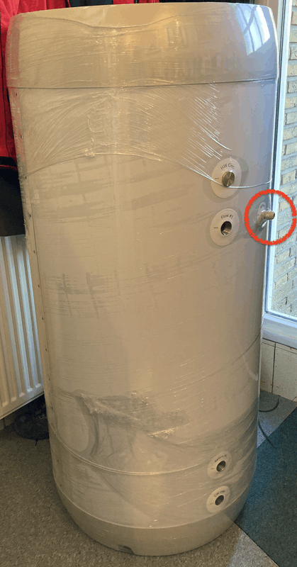

  • GoldenBatt
  • Laatst online: 16-11 06:27
Onlangs ook een Panasonic J 7KW besteld in combinatie met een Panasonic/oso dhw tank, en dan wel de PAW-TD30C1E5. De pomp staat ondertussen al op het dak, en we gaan hem zaterdag aansluiten!
Echter lees ik nu laatste tijd wat over de temp sensor in de dhw tank die niet lekker zit oid. Ik zag in de handleiding dat er ook een 2de "sensor pocket" zou moeten zijn. Ik kan deze echter niet ontdekken op de tank, zie ik wat over het hoofd of zit deze er tegenwoordig niet meer op?
Mijn idee was om een 2de temp sensor te plaatsen, en deze (extern of via de pomp/heishamon) te monitoren. Ik zou alleen niet weten waar die pocket (klepje) dan zou moeten zitten? Zie handleiding, iemand een idee? Al wat lopen zoeken op Google maar vindt niet meer dan de handleiding 😬

Mijn Pana vat heeft die niet. Is iets van de latere modellen vermoed ik.

Mijn vat wel:

Alleen bij DHPS zie ik die dompelbuis ook op de foto staan. Bij de meeste verkopers staat die alleen in de handleiding. Ik zag dat er behalve de -HI versie nu ook een -A versie is. Ook met een grotere spiraal?
Je moet bij de sensor onder de kap van het verwarmingselement wel zorgen dat de sensor goed tegen het rvs van de tank gedrukt wordt en blijft. Anders reageert de sensor te traag.
Ik denk dat ook deze tank goed te gebruiken is. Alleen anders dan die met dompelbuis en langere spiraal. Waarschijnlijk moet je de temperatuur minder laten zakken en dus vaker laten opwarmen.
  • GoldenBatt
Deze "mis" ik dus. Net wel kapje er af gedraaid waar het verwarmingselement en sensor horen te zitten, die sensor zit idd aardig los op zijn plek. Druk wel een stuk tyrap ofzo tussen de sensor en het kunstof waar hij aan de bovenkant in glijd zodat deze maximaal tegen de tank drukt, en niet half los hangt. Dank voor je antwoord en duidelijke foto _/-\o_

Geen idee, heb m een maand geleden ofzo binnen gekregen, maar productie datum is wel tijdje terug (2023.01.02). Feit dat de handleiding hem vermeld, maar ook anders illustreert als dat die van @blb4 er uit ziet doet mij vermoeden dat ze meerdere revisies hebben gehad oid.

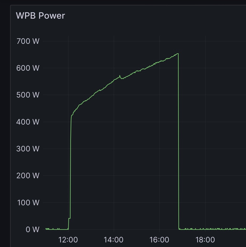

FransvWoerkom schreef op maandag 22 juli 2024 @ 19:38:
Die 62° is de max bedrijfstemperatuur van je AE. Als het vrij lang duurt, zou ik het niet over "met gemak" hebben.
Ik noem het “met gemak” omdat als ik het verbruik van zo’n run bekijk er meer in lijkt te zitten. Hij stopt omdat de 62 °C is bereikt, niet omdat hij een limiet raakt.
Afbeeldingslocatie: https://tweakers.net/i/CBvm9PJAWCwvPFBVwUoOR5FrtN8=/x800/filters:strip_icc():strip_exif()/f/image/ObSsesTK8vpDDOYBAXeSe9Vd.jpg?f=fotoalbum_large
  • RichieB
  • Laatst online: 22:45
Speedy-Andre schreef op maandag 22 juli 2024 @ 20:11:
Je wpb heeft R513a en is geschikt om zonder element 62 graden te doen.
Ah, bedankt voor de correctie. Dat verklaart het verschil met een R32 WP natuurlijk.
Wat de wpb in de winter met cv water te maken heeft snap ik niet }:|
Bij een WP snap ik de ontwerpkeuze om de SWW run te beperken in tijd als daardoor het CV water te veel afkoelt. Dat speelt alleen in de winter maar zou in zomer geen beperking moeten zijn.
  • Pejdref
nMad schreef op dinsdag 23 juli 2024 @ 07:58:
In je schema opnemen dat tussen 18:00-14:00 DHW op 40 graden ingesteld staat ipv helemaal uit. Als hij dan om 14:00 naar 50 graden gaat zal hij de ingestelde delta respecteren.
Tweede situatie is overigens geen normaal gedrag. Heb je toevallig rond dat tijdstip de WP uit/aan gezet of DHW modus uit/aan gezet?
Bedankt, dat lijkt inderdaad een goede work around.
In de tweede situatie ben ik niet aan de WP geweest. Voor de duidelijkheid; de WP had nog niet gedraaid sinds die om 14u ingeschakeld was. Ik dacht dat de logica van de panasonic wellicht zoiets was: "Als ik sinds mijn inschakelen nog niet bezig ben geweest trek ik me niks aan van de delta instelling."
Dat zou in ieder geval beide situaties verklaren.
Afbeeldingslocatie: https://tweakers.net/i/X8ilAZ0Q2Lli14-cbONGMG92358=/800x/filters:strip_exif()/f/image/tjVLzvbspoMg7ElQOEeLU0t9.png?f=fotoalbum_large

Ik start om 13:00 een DHW run (mode naar Heat+DHW) en om 13:10 een legionella run. Na 90 minuten komt het element in. Normaal is de compressor dan al even uit.
De DHW mode stond aan. Heb jij de vertraging van je element dus op 90 minuten staan?
  • cerebrum
  • Laatst online: 19:51
Pejdref schreef op vrijdag 26 juli 2024 @ 15:19:
Klopt inderdaad
Afbeeldingslocatie: https://tweakers.net/i/q78BJjSsr6qPE2aq1cNwvPMuuFg=/800x/filters:strip_exif()/f/image/GOhSzuWPBjtrDuKYn3PhQeIP.png?f=fotoalbum_large
Ik moet eerlijk zeggen dat ik ook wel eens raar gedrag zie nadat ik iets veranderd heb in de instellingen. Maar na een uit/aan is dat weer voorbij.
WP Pana 7J mono | AC Toshiba 3.5+4.6kW | PV 3200WP ZZO | Gasloos Nov23

Je hebt gelijk, bedankt voor de waarschuwing, ik heb de Uponor leidingen en fittingen nog over van het aanleggen van mijn waterleidingen. Na een avond rond zoeken kwam ik tot dezelfde conclusie. Ik denk dat het dan voor de warmtepomp in zijn geheel heima en TH ga en het risico op spannings corrosie dan maar voor lief neem. Ik zit ook nog steeds te twijfelen of ik wel of niet voor de rvs flex zal gaan voor de eerste 75cm vanaf de fancoils omdat ik met 25/26mm de bocht naar het retour ventiel niet kan maken langs de condensbak.
Afbeeldingslocatie: https://tweakers.net/i/YUxMk05hg2K8XmwXtcHMOZQMvhU=/x800/filters:strip_icc():strip_exif()/f/image/S4fWPQSi8qEMoWdz3qTrbGK0.jpg?f=fotoalbum_large
Ik verwacht volgende week een stuk dn19 rvs flex om het sww expansievat mee aan te sluiten dus daarmee ga ik denk ik eens passen hoe dat zit op de fancoils en hoe het buigt. Als het de moeite waard is qua tijdsbesparing ga ik denk ik voor het laatste stuk voor de flexbuis.
