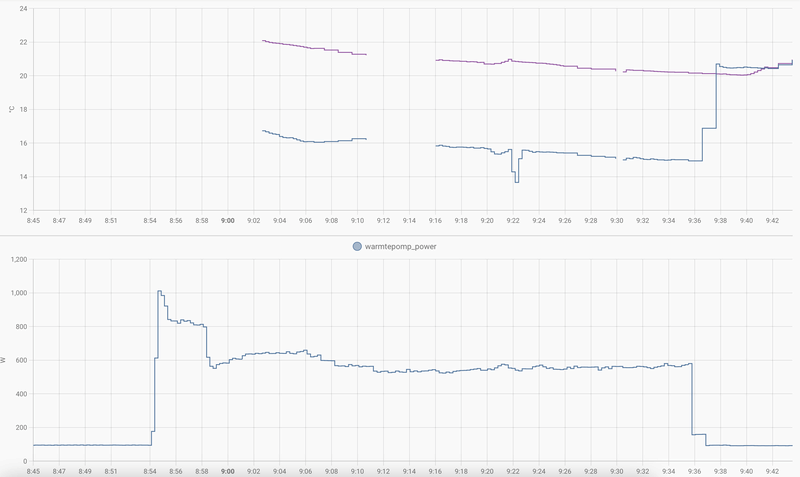

Ik heb precies dit nu op meerdere manieren geprobeerd maar mn outlet zakt eerst rustig van 21 naar 18 en ineens dropt hij keihard naar 12 graden oid. De target temp staat dan ook op 13 graden terwijl ik hem ook op direct heb staan en 17 graden.
Ik heb het opgegeven :(
Afbeeldingslocatie: https://tweakers.net/i/y84FffKINh5cgOjIYpuRID6mMOs=/800x/filters:strip_icc():strip_exif()/f/image/Z5nRxYqHb9aXzTfyNDVi3ZLR.jpg?f=fotoalbum_large

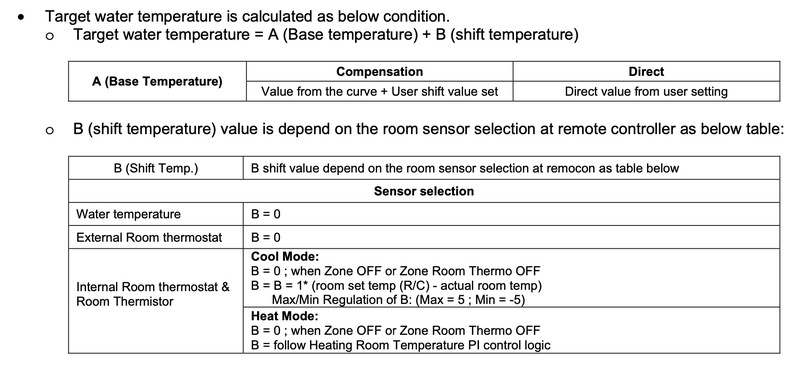

Vandaag met precies hetzelfde aan het stoeien geweest. Blijkt dat je dan the ruimtethermostaat gebruikt, dan gaat hij zelf met een marge van 5 graden op of afplussen van je ingestelde watertemperatuur (als ik het goed begrijp). Je moet dus bij menu zone&sensor instellen dat je op watertemperatuur stuurt en niet op room thermostaat of roomsensor. Zie bladzijde 107 van handleiding.
Screenshot:
Afbeeldingslocatie: https://tweakers.net/i/1MYuAz5r5iToa5ecaLLmH8_t1lk=/800x/filters:strip_exif()/f/image/sXXcTITJOXpUTKc5Lr8vn8io.png?f=fotoalbum_large

scylla250 schreef op woensdag 26 juni 2024 @ 21:15:
Screenshot:
Dit heeft het opgelost, helemaal top! Wel vervelend dat ik van modus moet veranderen hiervoor. Afijn, koelen is slechts een korte periode elk jaar nodig dus dat het is geen ramp.

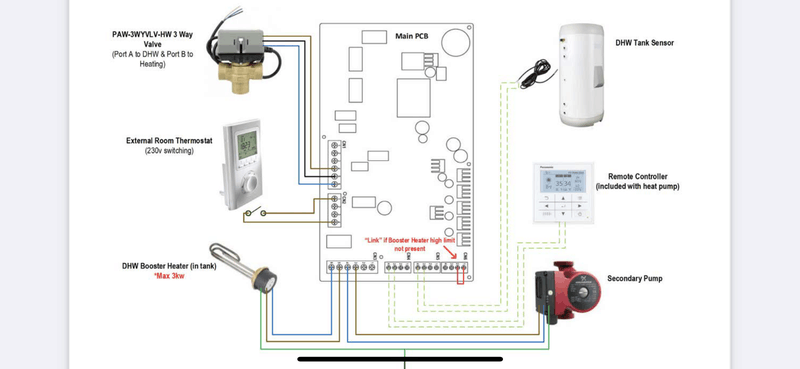

Beste mensen. Vandaag de laatste hand gelegd aan de installatie van mijn Panasonic 9J. Alles ging goed tot het moment dat er spanning op de controller kwam en deze werd opgeblazen O-) Verkeerd aangesloten op de warmtepomp. 8)7 Nu heb ik verschillende keren gelezen dat de Pana-controller een te grote hysterese heeft en daarom een andere thermostaat wordt aangeraden. Maar kun je dan wel zonder Pana-controller? Ik heb ook de WIFI module CZ TAW1.
  • Wouter2403
  • Registratie: April 2020
  • Laatst online: 14-11 09:38
Sjouke Jacobsen schreef op woensdag 3 juli 2024 @ 18:51:
Nee de controller heb je nodig, ongeacht of je een thermostaat aansluit. Duur foutje, maar niet de eerste hier...

Sjouke Jacobsen schreef op woensdag 3 juli 2024 @ 19:11:
Omdat ik al een tijdje warmtepompervaring heb en weet dat puur WAR niet geweldig is, vooral in voor- en najaar.
Is een domme fout, maar de handleiding van Panasonic is beslist niet duidelijk en zet je ook nog een keer op verkeerde spoor..
Afbeeldingslocatie: https://tweakers.net/i/2gkQZaaFOKV07Hr8PGkfixImnC0=/800x/filters:strip_exif()/f/image/WP27ZGu0uXY3oP0YFDiwDcoR.png?f=fotoalbum_large
Ik vind dit plaatje uit de Panasonic Pro installation guide wel erg duidelijk. Deze heb ik zelf gebruikt bij het bedraden.

nMad schreef op woensdag 3 juli 2024 @ 20:24:
Inderdaad heel duidelijk. Waar vind je die?

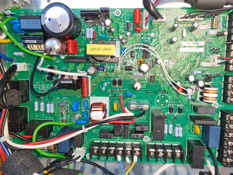

Beste mensen, met hulp van jullie kennis hier (veel dank!) is het gelukt om hier een pana wp 12J 3 fasen te installeren. Draait inmiddels anderhalf jaar naar volle tevredenheid.
Helaas heb ik gisteren bij het klussen in de meterkast een fout gemaakt waardoor er vermoedelijk een te hoge electrische stroom door de wp is gegaan. En nu doet ie raar: compressor start op en slaat na 20 seconden weer af.
Wat heb ik al gedaan: reset naar fabrieksinstellingen en de zekeringen die ik kon zien gecheckt.
- er is een condensator waar een olie-achtige vloeistof uit gelekt is, kan dat de oorzaak zijn?
- er is een zekering waarvan ik niet kan beoordelen of ie nog goed is?
Afbeeldingslocatie: https://tweakers.net/i/B-tAT09-zq5smeeN5U8utbvXRC4=/232x232/filters:strip_icc():strip_exif()/f/image/dWahOvx7Nz87AyhLZirSGQ13.jpg?f=fotoalbum_tileAfbeeldingslocatie: https://tweakers.net/i/m3nKjqNr4ep0ndnDKS9gKmEiyGY=/232x232/filters:strip_icc():strip_exif()/f/image/6MP0qlBs2SSsYGFTIsDc96Qp.jpg?f=fotoalbum_tile
Het gezin begint te morren en dreigt elders te gaan wonen als er niet snel warm water komt :o
De leverancier wil eerst een paar dagen de smartcloud kunnen monitoren (ik heb nu nog een Heishamon eraan hangen)
Iemand een idee of dit op te lossen is, of moet ik toch de leverancier laten komen?

timterhorst schreef op donderdag 4 juli 2024 @ 22:12:
[Afbeelding][Afbeelding]

  • timterhorst
  • Laatst online: 17-11 20:34
Ja ik verwachtte die vraag al, had dat weggelaten omdat het niet relevant is en omdat ik er niet trots op ben :(
Ik was de groepenkast aan het reorganiseren en maakte de nul los van de ALA, terwijl er nog spanning stond op de drie fasen. Dan gaan er blijkbaar grote stromen lopen tussen de fasen onderling.
12 kWp; 3xSMA TL-21; Panasonic Aquarea 9J; DJG WPS-300; gasloos sinds aug. 2023

timterhorst schreef op donderdag 4 juli 2024 @ 23:48:
Bij een zwevende nul kan er maximaal 400V AC, dus een piek van 560V DC over zo'n elco komen te staan. Die is dus zeker kapot, want hij is voor 450V. Het hoedje met inkepingen is door de hitte open gegaan. Met een beetje geluk is die zekering snel genoeg overleden zodat er niet meer schade is ontstaan. Maar die hoogspanning stond ook op de printplaat van de compressor daarachter, dus grote kans dat ook daar elco's en zekeringen defect zijn.
Als je een vriend hebt die goed met electronica overweg kan, zou die op het oog of met een multimeter defecte onderdelen kunnen zoeken en vervangen. Monteurs van de leverancier vervangen gewoon net zo lang printplaten tot hij het weer doet en sturen je de rekening.
Bij het vervangen van een wijktrafo bij ons in het dorp vorig jaar door Enexis gebeurde ongeveer hetzelfde. Installateurs van cv-ketels en bezorgers van koffiezetapparaten, tv's en computerapparatuur reden dagenlang af en aan.
Dank je wel Frans, daar kan ik wat mee. Voor zover ik kan zien is dit de enige, een vijftal zekeringen zijn goed zichtbaar en nog intact. Dus ik zal m'n geluk proberen en deze elco vervangen. Zal laten weten of het succesvol was
Dit is juist wel relevant! Ik neem aan dat een 3-fase WP minimaal één onderdeel heeft (de compressor neem ik aan) die daadwerkelijk drie fasen gebruikt en dus de nul niet gebruikt. De meeste onderdelen, in elk geval alle elektronica maar volgens mij ook ‘t verwarmingselement) zal gevoed worden door een van de fases tov de nul. Als die nul er niet is kan je er donder op zeggen dat er van alles kapot gaat, de spanning kan alles worden tussen 0 en 500 V afhankelijk van wat er precies op de diverse fases is aangesloten. Je hebt dus kans dat er behoorlijk wat is overleden. In eerste instantie in ‘t voedingsgedeelte maar ‘t zou me niet verbazen als meer onderdelen overleden zijn.

timterhorst schreef op vrijdag 5 juli 2024 @ 00:32:
Mogelijk kan je intussen je SWW vat verwarmen op het externe element, als je die hebt.

Nee helaas niet, ik vroeg me wel af of er een manier is om de backup heater in de warmtepomp direct aan te sturen, dat zou dan nog een mogelijkheid zijn?
hmm je zegt dus dat het vervangen van 1 component weinig kans van slagen heeft. Ik zal m'n verwachting laag houden dan (maar wel even proberen) en ook alvast de monteur met vervangende printplaten gaan aanvragen.
Ja, dat is wel pech. Dan creëer je een nulpuntverschuiving. Maar je compressor doet het nog wel dus? Stopt deze nog met een bepaalde foutmelding?
Die zekering is stuk, en die condensator ook. Verder wat @FransvWoerkom zegt. Kijk ook de andere printplaten naar zichtbare of ruikbare schade. Je kunt de defecte onderdelen vervangen, en als je geluk hebt, werkt het weer.

  • timterhorst
Compressor doet het nog wel inderdaad maar wordt niet goed aangestuurd, slaat aan en na enkele momenten weer af. Geeft verder geen foutmelding, gaat terug naar ruststand

blb4 schreef op vrijdag 5 juli 2024 @ 02:09:
Inderdaad is alleen de compressor met de drie fasedraden aangesloten op de netspanning. Bij de 12kW wp zitten 2 heaterelementen van 3kW (mits geselecteerd) aan L1 en L2 en N. Het derde - en eerst geselecteerde element - en de electronica en circulatiepomp zitten aan L3. Op het refrigerator board zitten electronica, fans en kleppen aan L2. L1 lijkt daar als reserve te zitten voor L2. Alle fases zijn gezekerd met 3,15 of 6,3A.
Dat is balen. Is er al een oplossing cq PCB gerepareerd en draait de WP al weer?
Als ik zo naar de foto van de grote PCB kijk zie ik daar al drie twijfelachtige elco's. Eentje (die bruine) is duidelijk gepopt, wat je zelf al geconstateerd hebt, de grote zwarte lijkt ook bol te staan aan de bovenkant, maar dat kan wellicht lichtinval zijn. Is de bovenkant vlak?
Ook in het midden van de PCB zie ik tegen een kleine elco een soort bruinige substantie liggen. Dat kan misschien kit of lijm zijn, maar dat zwarte puntje in het midden baart me ook zorgen.
Hoop voor je dat het allemaal meevalt!
  • timterhorst
Gistermiddag een vervangende elco binnengekregen, die ga ik vanmiddag op de PCB zetten. De prio was warm water herstellen, dus gisteren toch maar een verwarmingselement in de boiler geschoven en aangesloten. Daarmee is de onvrede bij de huisgenoten opgelost en kan ik in alle rust de rest herstellen.
Hoe kan ik trouwens de kabel (YMVK 5x4mm) het best beugelen op de boiler (DJG-WPS300)? Ik dacht zelf om kleine inkepinkjes te maken in de plastic buitenmantel, dan een stukje hout van 3mm dik achter het plastic te schuiven en daar het zadel op te schroeven. Ik moet een halve ronde maken om de boiler, dus een efficientere manier is welkom!
Verder is door de reacties hier mijn hoop op een kleine reparatie niet al te groot meer. Begin volgende week weet ik meer van de leverancier. Ik denk aan vervanging of professionele reparatie van in ieder geval dit PCB; ik zal het hier laten weten als het zover is.

Voor de mensen hier die de externe schakeling bedienen met een Shelly: hoe hebben jullie 'm precies aangesloten? Ik heb dit weekend weer zitten rotzooien met de thermostaat en relais, krijg het gewoon niet voor elkaar om alles te laten schakelen zoals ik zou willen (WAR, en uit wanneer het in de woonkamer 21 graden is). Ik wil er een Shelly an hangen ipv de thermostaat en dan met HA werken, maar twijfel over het aansluitschema.
Nomen nescio
  • Ethirty
  • Laatst online: 17-11 22:36
Ethirty
Who...me?
Hier zit ik ook nog met 2 externe relais die ik voor verwarmen/koelen moet aansluiten, vergelijkbaar met 2 shelly's, maar nog geen tijd gehad om het aansluit schema uit te tekenen.
  • FransvWoerkom
  • Registratie: Maart 2018
  • Laatst online: 16-11 01:10
Bra-Jo schreef op zondag 7 juli 2024 @ 15:36:
De External Control aansluiting op CN4-1,2 is bedoeld voor het aansluiten van een zwevend relaiscontact. Op CN4-1 staat 5V (ten opzichte van massa wp) en aan CN4-2 zit via een hoge weerstand de ingang van een optocoupler. Als die twee verbonden worden, gaat er een kleine stroom lopen (0,3mA) van 1 naar 2 waardoor de wp wordt aangezet. De meeste shellies hebben geen echt relais contact (dry contact) en zijn bedoeld voor het schakelen van hogere stromen en spanningen met een halfgeleider.
  • cerebrum
  • Laatst online: 07:25
Ik heb hiervoor een Shelly Plus 1 gebruikt (potentiaalvrij contact) en CN2 op de WP
De L en N terminal op de thermostaat aansluiting van de WP gaan naar L en N van de Shelly.
L van de WP gaat ook naar I van het contact.
O van het contact gaat terug naar H (heat) terminal op de WP
Ik gebruik de temperatuur van de mijn Awair Element in de woonkamer en een HA Generic Thermostat om de maximale temperatuur in te stellen.
Ik ben er zeer tevreden over. Het werkt makkelijk. Hysterese is zelf te bepalen. Met een schedule erbij kun je verschillende temperaturen automatisch instellen etc.

Dat is t makkelijkst inderdaad L van WP naar I (in) van shelly en O (out) van de shelly gaan naar Heat van de WP
@Bra-Jo
Dit kan met een shelly of met een ander los relais die je dan weer op je eigen gewenste manier kan aansturen (Homewizzard plug ed) Als je maar de L naar Heat van WP open/dicht zet en je realiseert dat er 230V opstaat komt het goed ✅

Voor wat het waard is, hier mijn scatter-plots van afgelopen winter met de 9J en externe meters. Het zijn twee visualisaties van dezelfde data waar de 3d gereduceerd is naar een 2d weergave.
